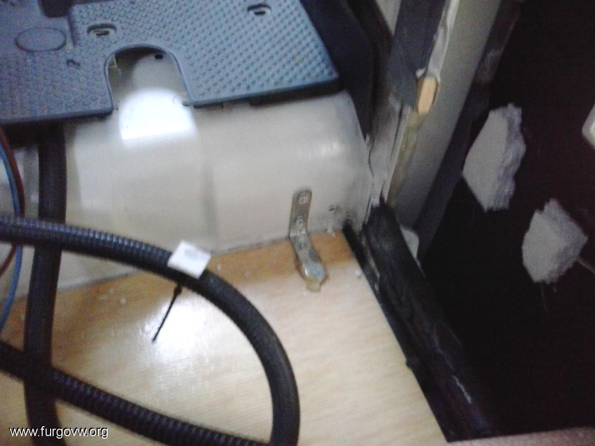

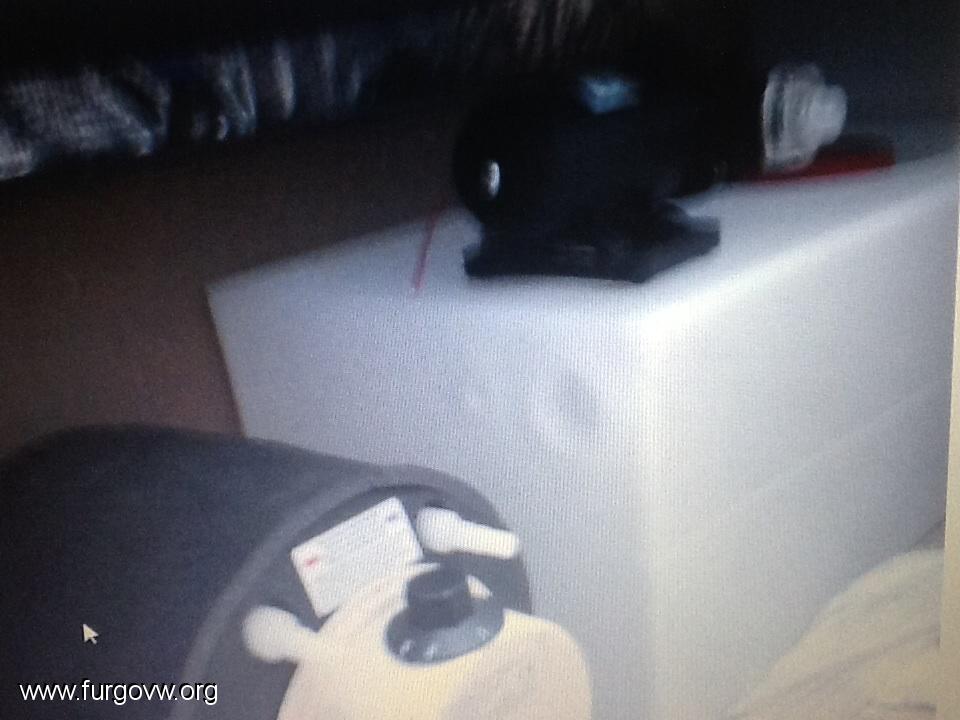

Ya tengo todo el cableado metido ayer me trajeron el depósito y los perfiles de las ventanas voy a poner el depósito y. Lo demás en el sitio donde podrían ir y os mando una foto.

Bueno,gracias a todos  .ereselmejor las camas son de 120 el baño mide 70 de ancho y desde la pared del baño al respaldo del piloto hay 1'40 mas o menos,eso midiéndolo con el corcho que tampoco es muy preciso,claro,lo que quiero es poner en un lateral debajo de la cama,depósito de agua al lado el boiler y encima la bomba del agua no se sí puede ir todo junto separado con tablas claro, y en el otro lado meter el poti debajo de la cama que no se sí va a caber,entonces ya que tengo eso empezare con la fontanería que como ya sabéis no tengo pajolera idea veré los hilos que hay y todo lo que me hace falta

Si vas a meter el boiler en el lado de la cocina debes tener en cuenta que la rejilla en la que va la chimenea no te quede tapada cuando abras la corredera, así que lo tendrás que poner posiblemente en la parte trasera y la bomba si la pones en bajo mucho mejor, porque aunque aspira el agua y la puedes poner perfectamente encima si la pones baja hace menos esfuerzo.

No que va al contrario me parece bien que me deis un toque si no lo hago bien,gracias,vale pondré la bomba del agua en el suelo y el BOILER si no me cabe lo cambiare de sitio, no te entiendo lo que dices de las rejillas el boiler es eléctrico hay que ponerle también rejillas?   La nevera también la usare con electricidad pero dnde esta no hay rejillas,yo creía que no necesitaban,entonces se las hago?no hago nada hasta que me digáis.

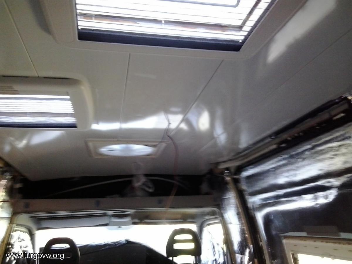

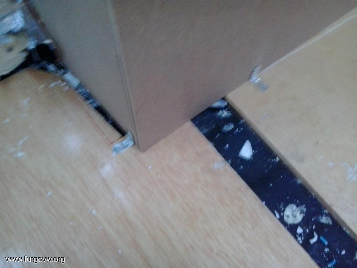

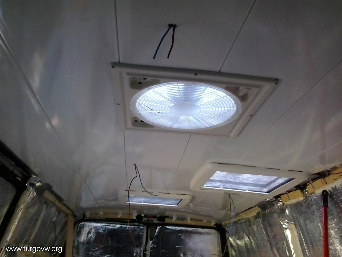

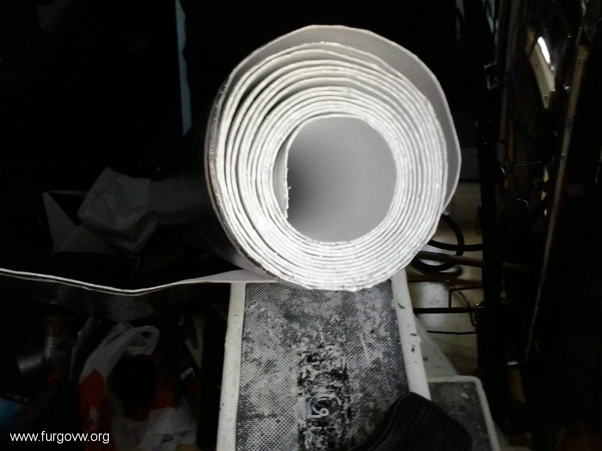

Gracias lunaticos y borgafreeman,ya he puesto el techo,estoy poniendo las escuadras del suelo para sujetar la madera,ya tengo puesto los cables de la luz,pero eso ya sigo mas tarde,   ahora voy a poner el suelo,no se si poner tarima o sintasol,me ha sobrado reflexico de 7 capas y reflexivo fino,para unos 4mts mas o menos,lo doy a quien venga a por el,ya que no lo puedo guardar porque me molesta dentro.
ESERO

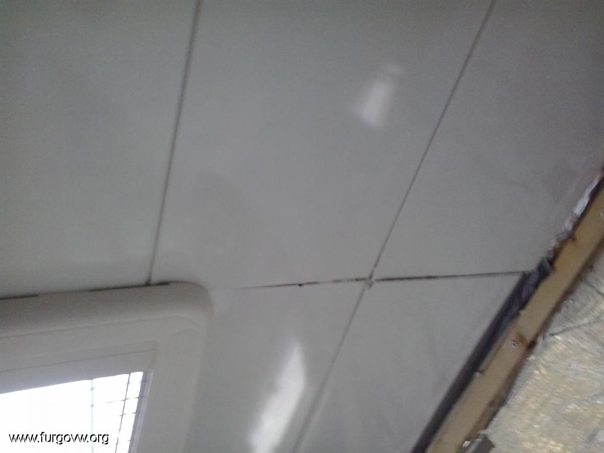

Te ha quedado muy bien ese techo.

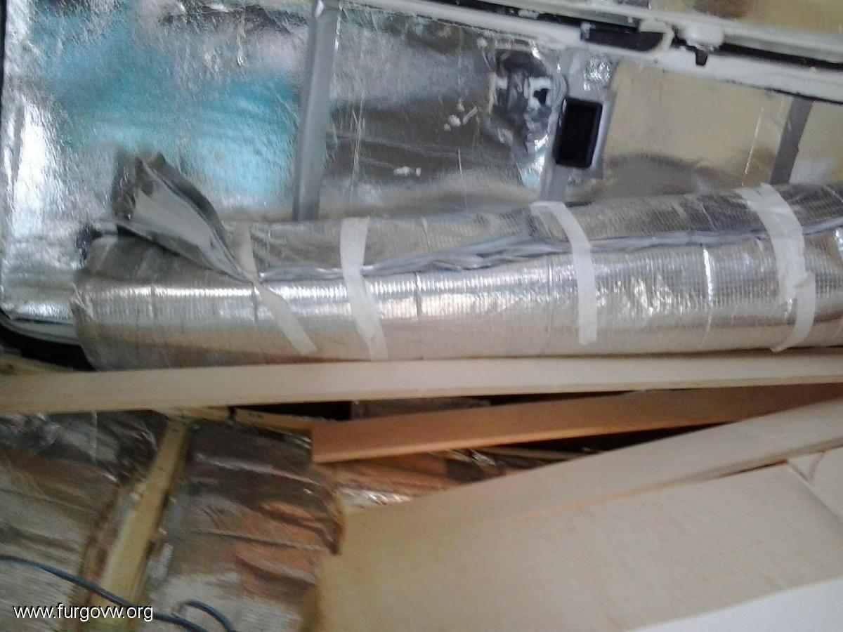

Antes de poner el piso debes prevenir por donde vas a pasar las tuberías de agua de un lado a otro de la furgo, si la quieres empotrada bajo el piso o bien sobrepuestas por la parte del garaje trasero.
Ya te pillara yo cerca para ir a por ese aislante.

Los tubos de agua,quiero meterlos aqui
de que material tienen que ser ? Y de que diámetro? Puede ser de 10mm para el agua fría y 12mm para el agua caliente? Es lo que visto mirando .
