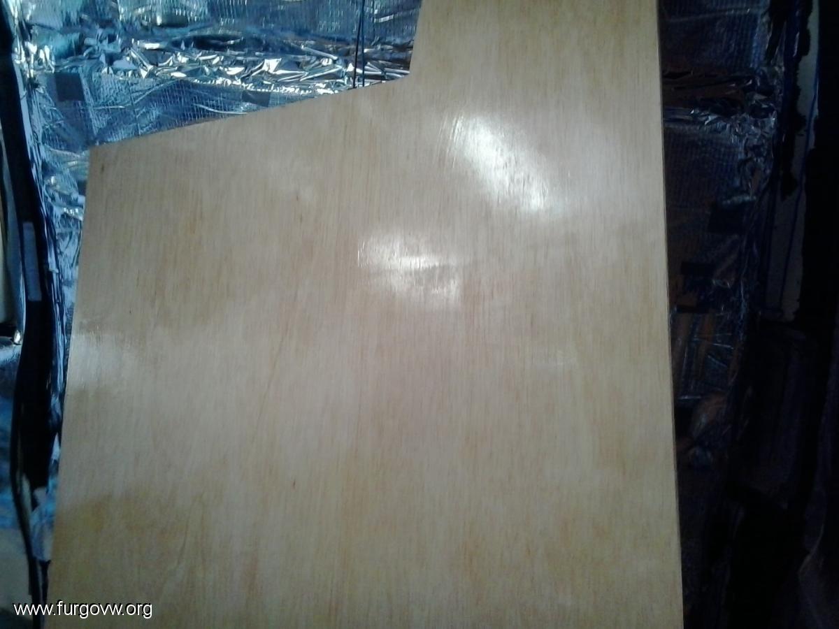

Ya he cortado el suelo y le estoy dando el barniz para exteriores,es difícil moverse,cada vez tengo más trastos en la furgo .loco2

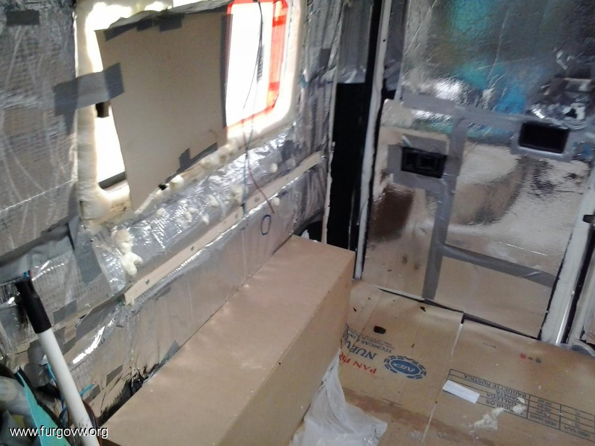

Para panelar las paredes que tal va el tablex de 3mm,me gustaría ponerlo de 5mm pero no lo encuentro de colory mejor si fuera contrachapado pero es mas difícil todavía encotrarlo de color,que me aconsejáis?

holaaaaa, que digo yo que si con 3mm es suficienteeee? Como veis de precio el tablex de  3 mm 1,22 x2,44 en color gris claro y con lámina de PVC ,por 50€?
perroflautero
El de 3mm es suficiente, lo que pasa es que tendras que sujetarlo bien para que no haga pandeos u ondulaciones.
El precio me parece caro, en Tableros Huertas en Colmenar viejo tienen las traseras de tablex plastificado de 3,2mm a entre 15€ y 20€ http://www.tableroshuertas.es/html/huertas_tablex.htm

Yo lo pondria de 6 mm , hay un mundo entre uno y otro !!! los estuve viendo en persona para pillarlos para la mia y se nota un monton !!! el mio es dm de 6 mm y ya te digo que no hay color !! es muy duro el jodido y no parte incluso haciendole perrerias
El mio me costo 40 euros cada tablero , pero son grandes de cojones

Mi idea era poner el techo de friso de PVC,pero estoy pensando si no irá haciendo ruido al rozar,o es mejor ponerlo de tablex?

Yo creo que si el friso esta bien sujeto no tiene porque hacer ruido. Hay bastante gente que lo hace así y no he oído quejas.
Borgamfreeman
Pienso igual que perroflautero, con el friso la precaucion que debes de tomar es que no sea muy endeble, si no, ante cualquier porrazo te hace un agujero!! Yo he puesto tablex y queda genial!!

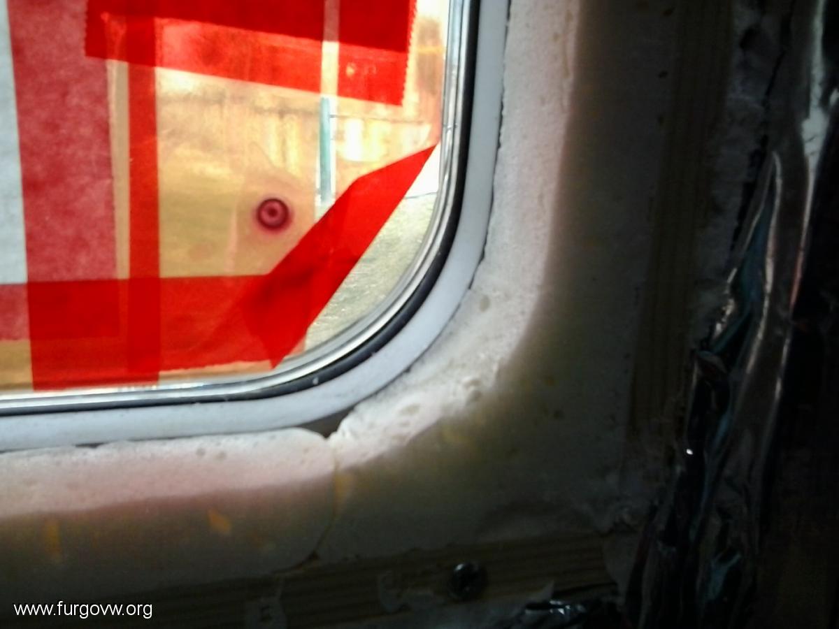

como le podría poner madera o PVC que hiciese la curva de la ventana?
Javior
Luluka vende esta perfileria con distintos ángulos, puedes suplementarlo hasta  6 cm.
http://www.lulukabaraka.com/fitxaProducte.aspx?idproducte=PV
Suerte
