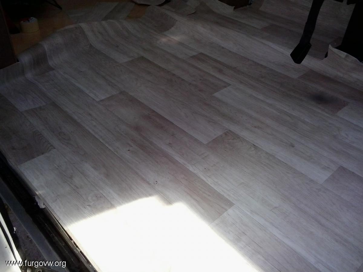

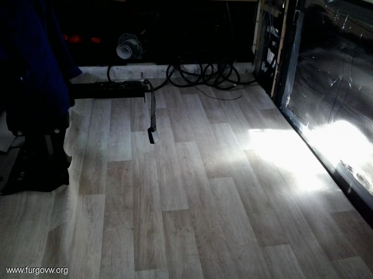

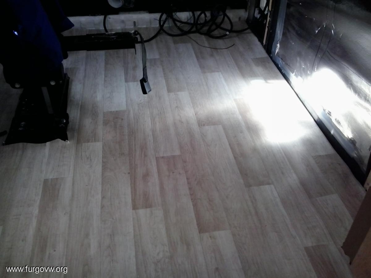

No he encontrado los tubos del agua los comprare en roulot,lo que sí compré fue el suelo de sintasol,lo que me dijeron que para pegarlo tenía que lijar y quitar el barniz anti humedad que le di,es así? Tengo qué lira todo el suelo para pegar el suelo?
ESERO
Esta claro que el pegamento que te venden para el sintasol sobre superficies porosas agarrara mejor, pero sobre la madera barnizada agarrará también, así que no te preocupes, lo mas importante es que las superficies estén limpias y lisas y respetar los tiempos de secado.
Juanjo63
Vale,lo pondré sin lijar,pegándolo bien.

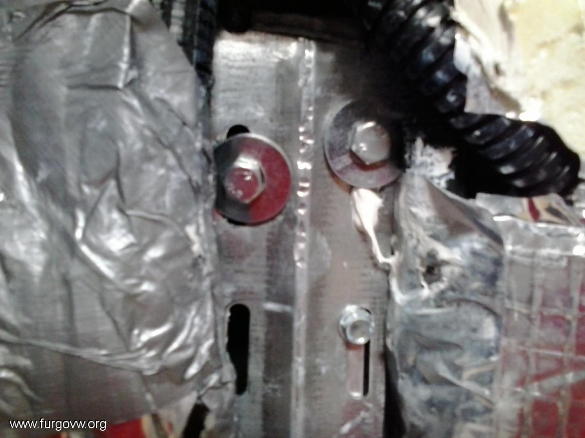

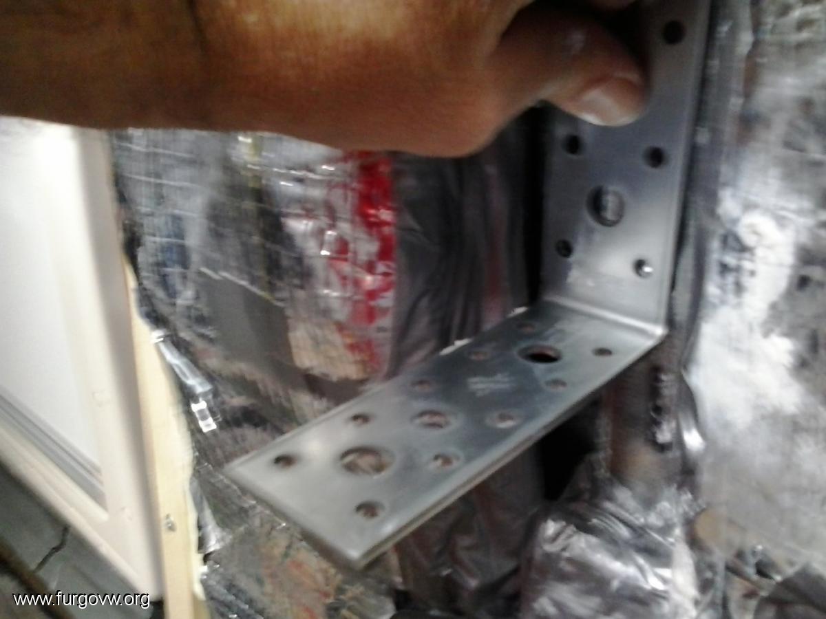

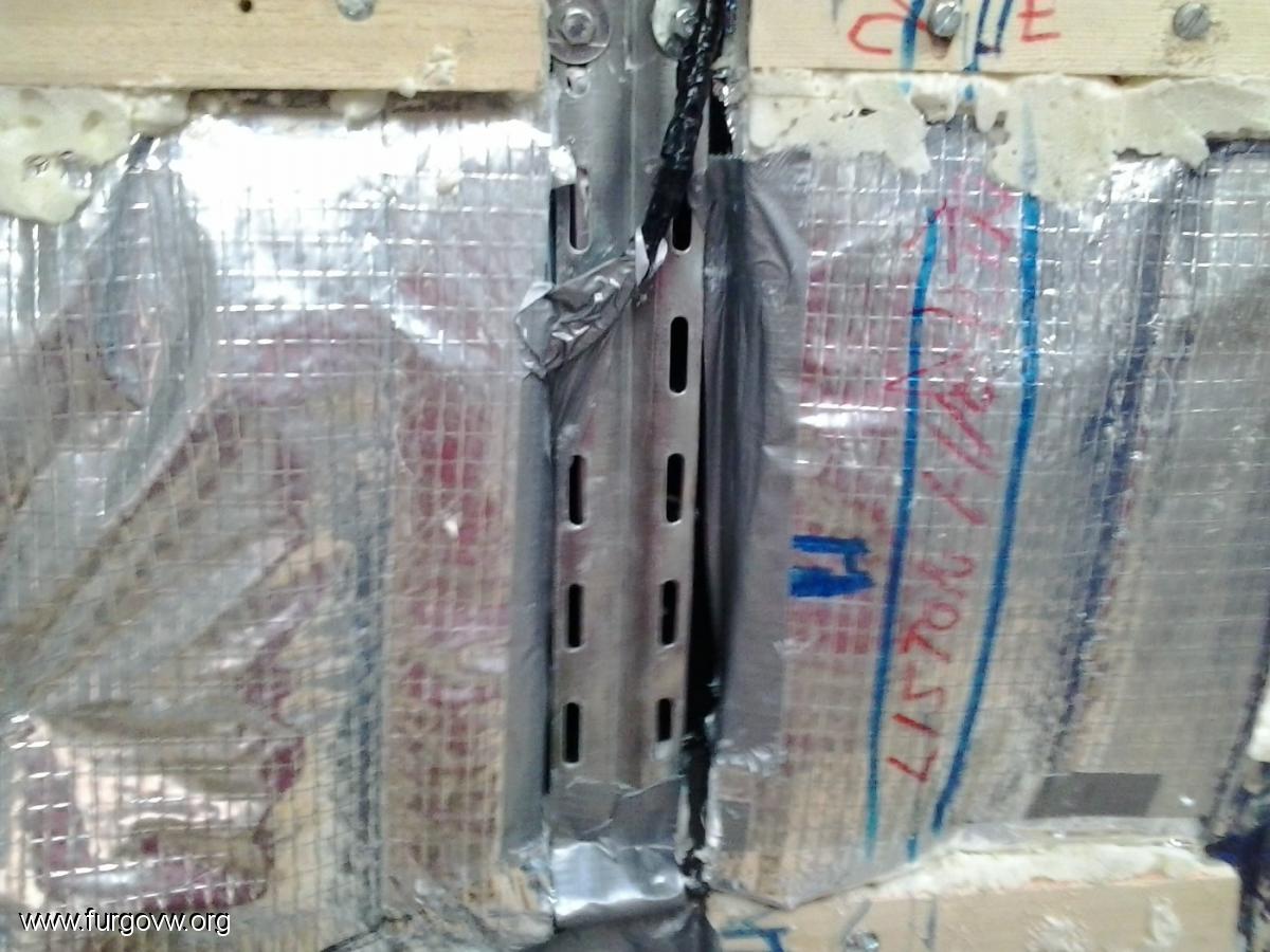

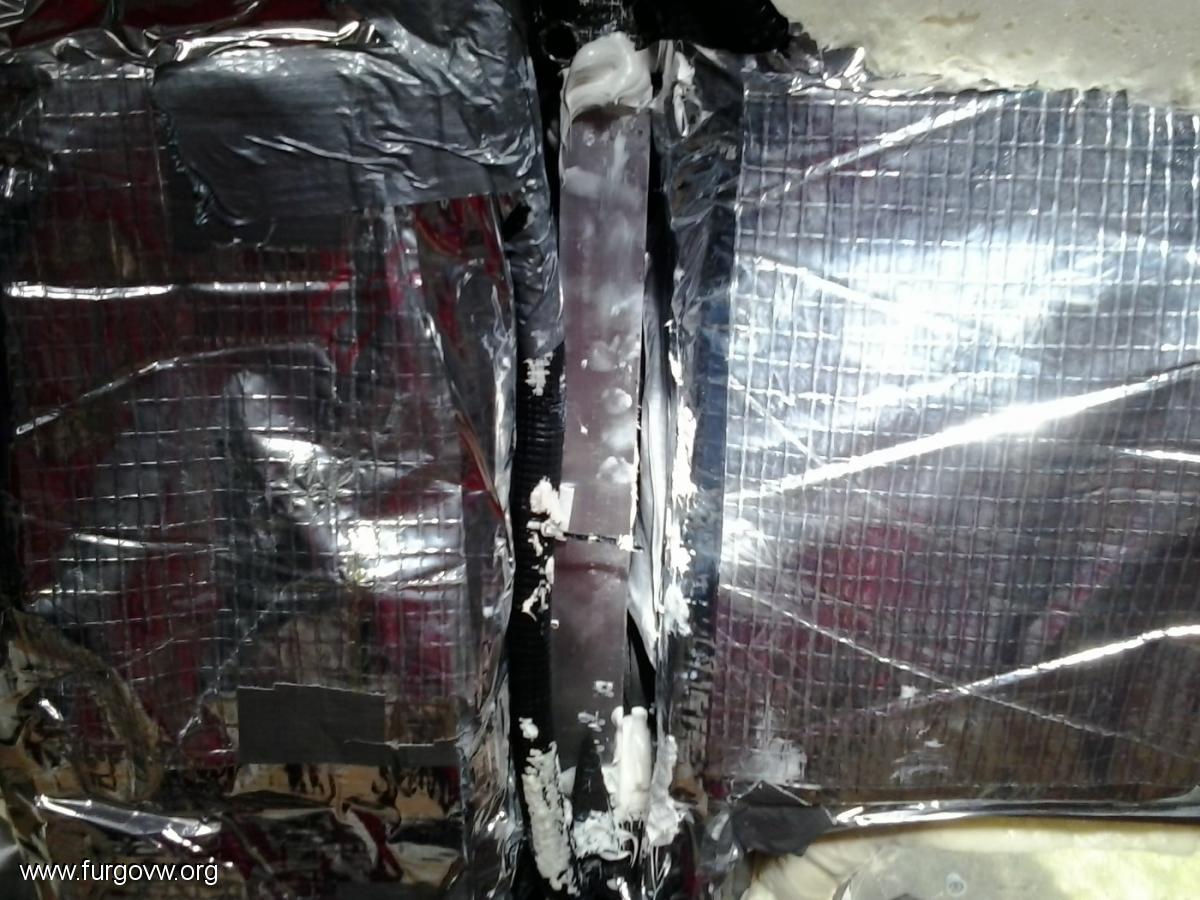

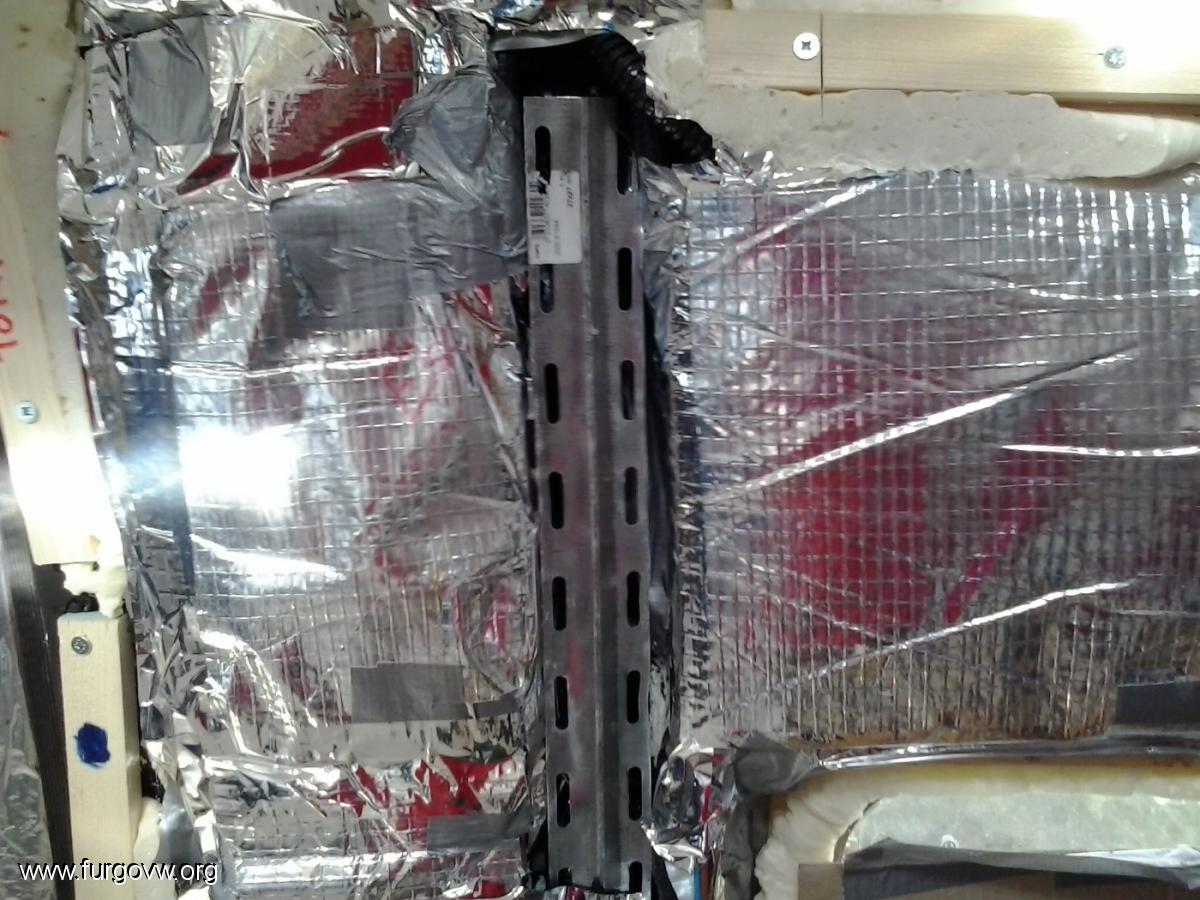

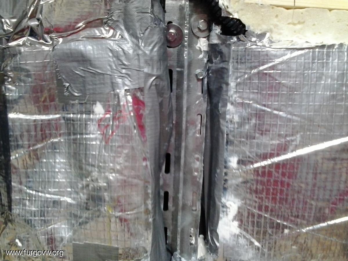

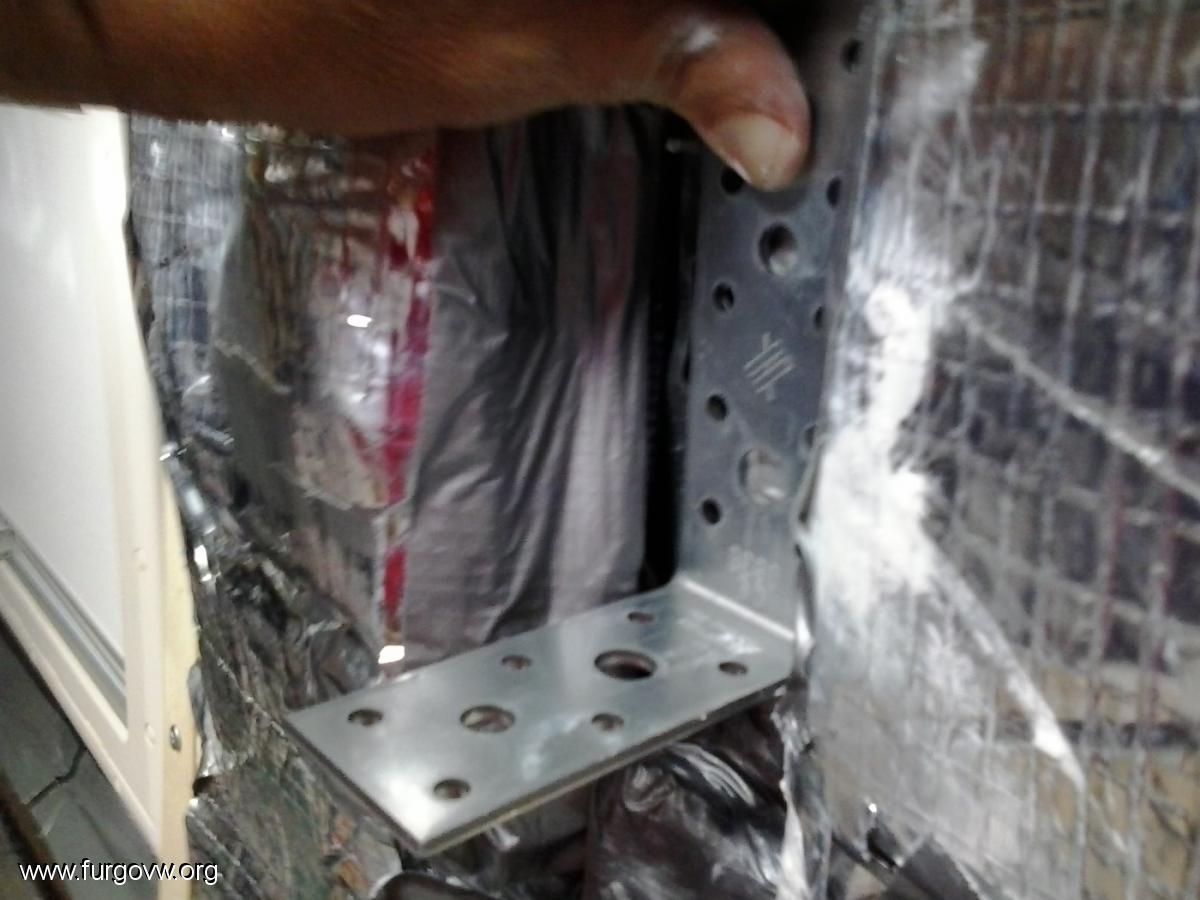

Tengo otra duda ,no se cómo sujetar la cama de arriba,ya que me queda entre medias de los nervios,le voy a poner un listón de acero,pero no se sí aguantará y con una escuadra a media altura del listón y otra escuadra en la chapa de las puertas traseras como he visto,pero la duda la tengo en ese listón o a ver si habría otra forma de sujetarla.
ESERO
En la foto parece que aún no las tienes fijadas, lo ideal sería una foto de algo mas cerca, pero por lo que aprecio con una placas planas que cojas al perfil metálico y a las bigas de la furgo sería suficiente.
Juanjo63
ok,gracias esero,he puesto detras del liston una viga cuadrada de aluminio,o como se llame y el liston lo he sujetado con tuercas roscadas,asi de esta forma puedo modificar la altura de la cama.
y luego le pondre estas escuadras de una forma u otra.
