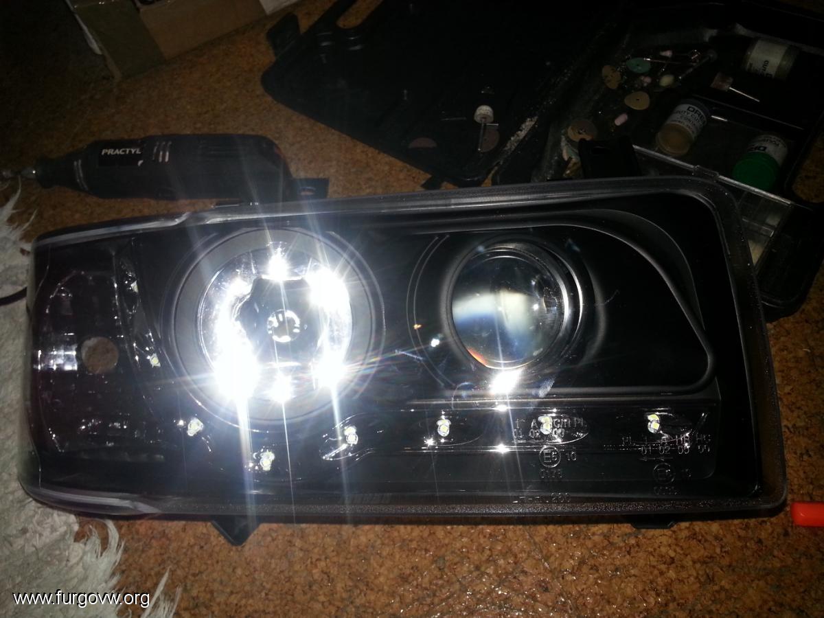

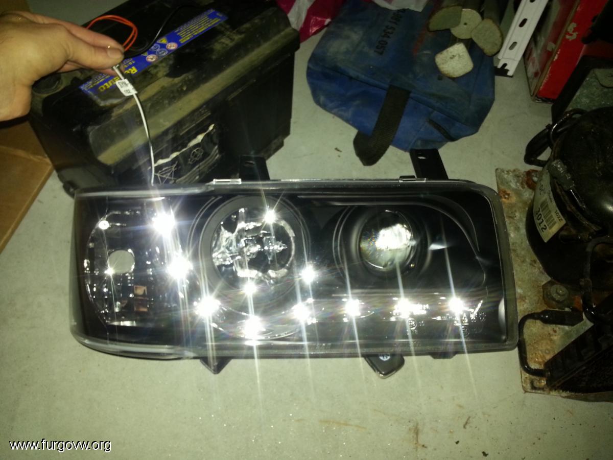

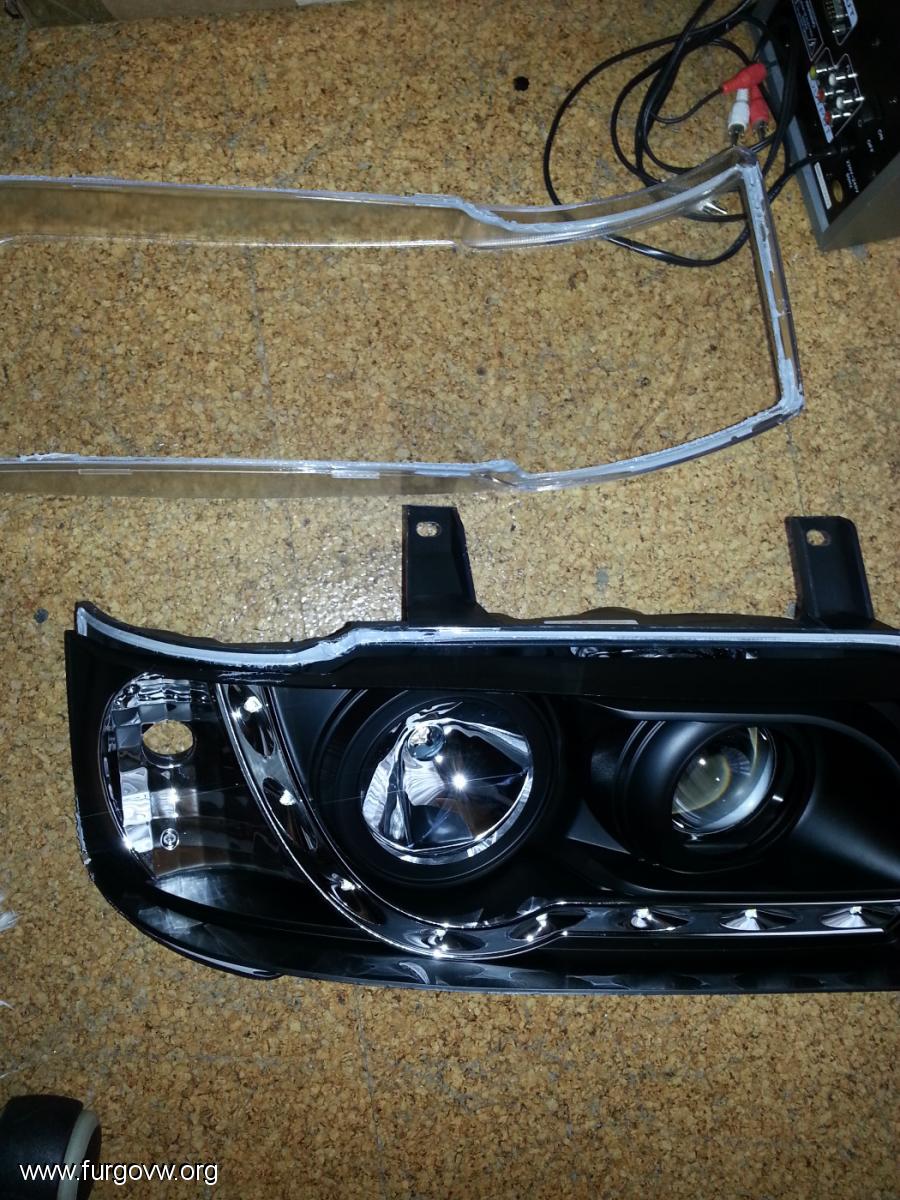

Os voy a enseñar los faros nuevos

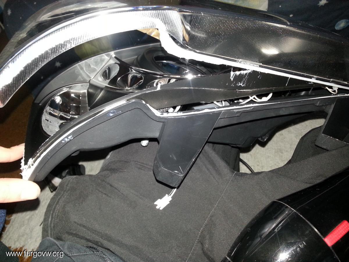

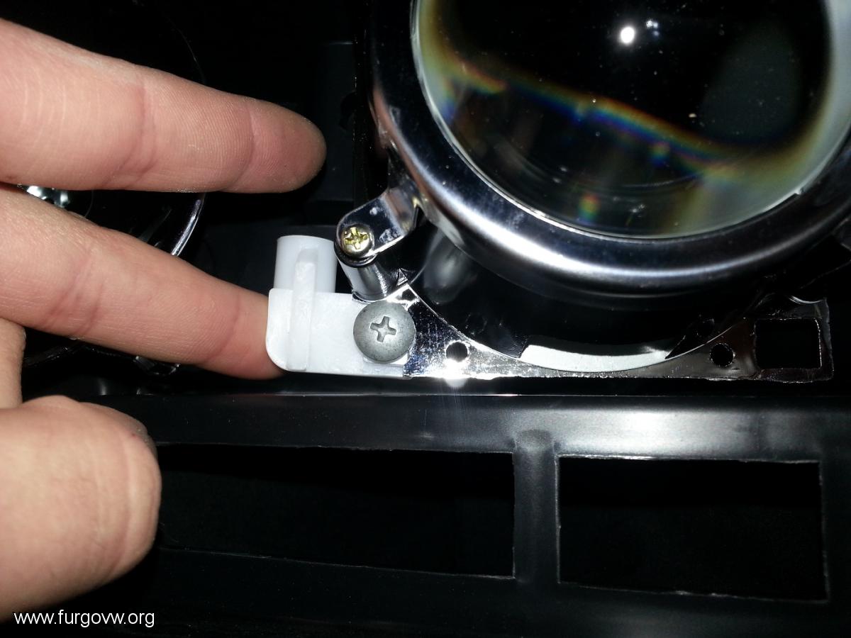

Primero,un arreglo que le hice a uno de ellos que venia roto,después me di cuenta que ya los habia comprado con ese defecto..Estaba en alemán el anuncio y ni me enteré .sombrero

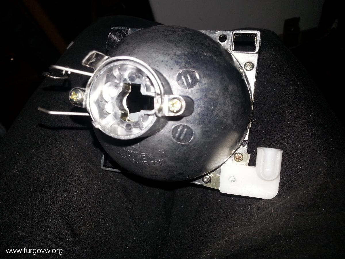

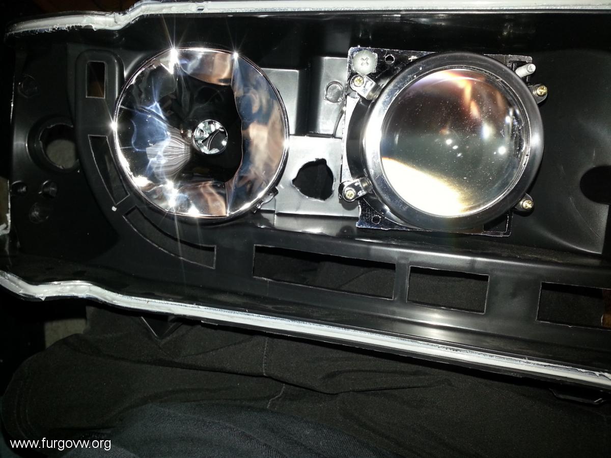

Abrí uno de ellos para arreglar el soporte donde engancha el motor de regulación
Y como le quedan

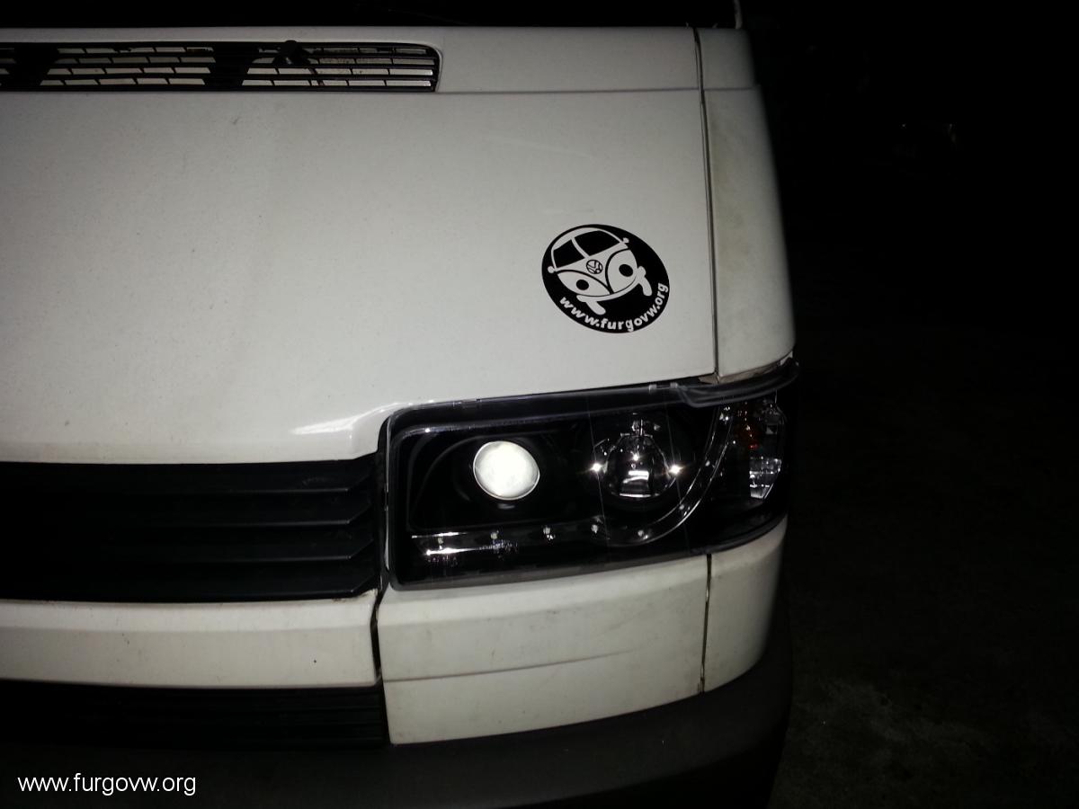

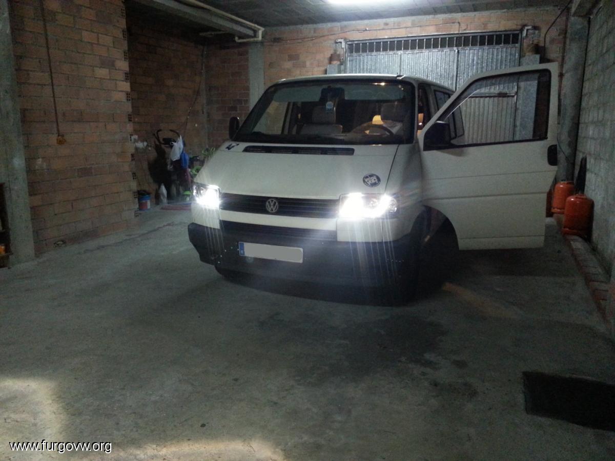

He de decir que pensé que le iban a quedar muchisimo peor,pero hasta me gustan y todo.Y a novia y amigos sorprendentemente también

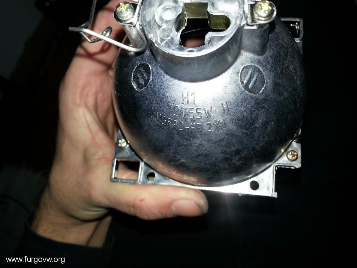

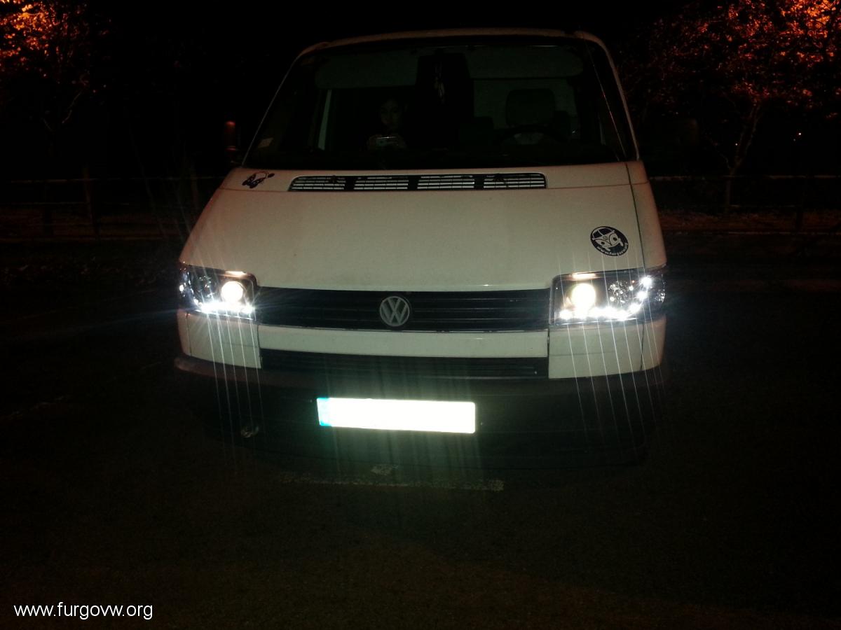

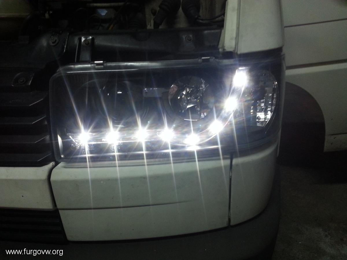

Dan buena luz para tener las bombillas que traen,que serán chinas.Ya tengo unas H1 de xenon pedidas,llegarán mañana o pasado,ya tengo ganas de ver que luz da y si deslumbran o no  ;D ;D
Tienen unas largas tambien que me llamaron la atención,se ven mucho.Los de serie están bastante bien en ese aspecto pero estos mejor.

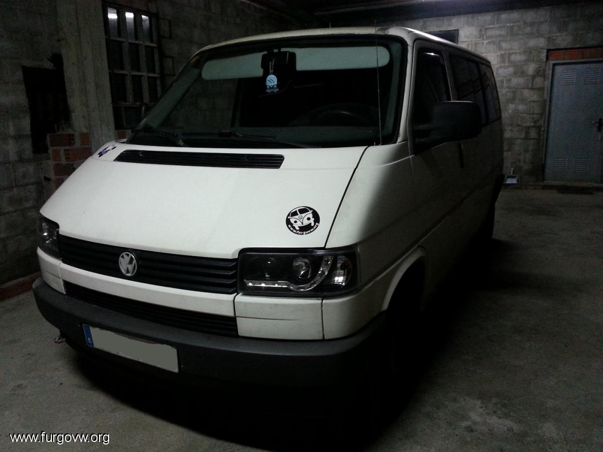

En general están bien en el tema iluminación.Eso si,en el tema calidad de materiales y lo bien hechos que están dejan MUCHISIMO que desear.Los 4 soportes que sujetan el faro no coinciden con la furgo  ??? Si coinciden 3 el cuarto deja una separación de 3cm..Ya me direis..pero bueno,puestos están.
En la ITV me los mandarán quitar casi seguro pero bueno,no ha ser lo único.

AdriUlla
Dani Dani

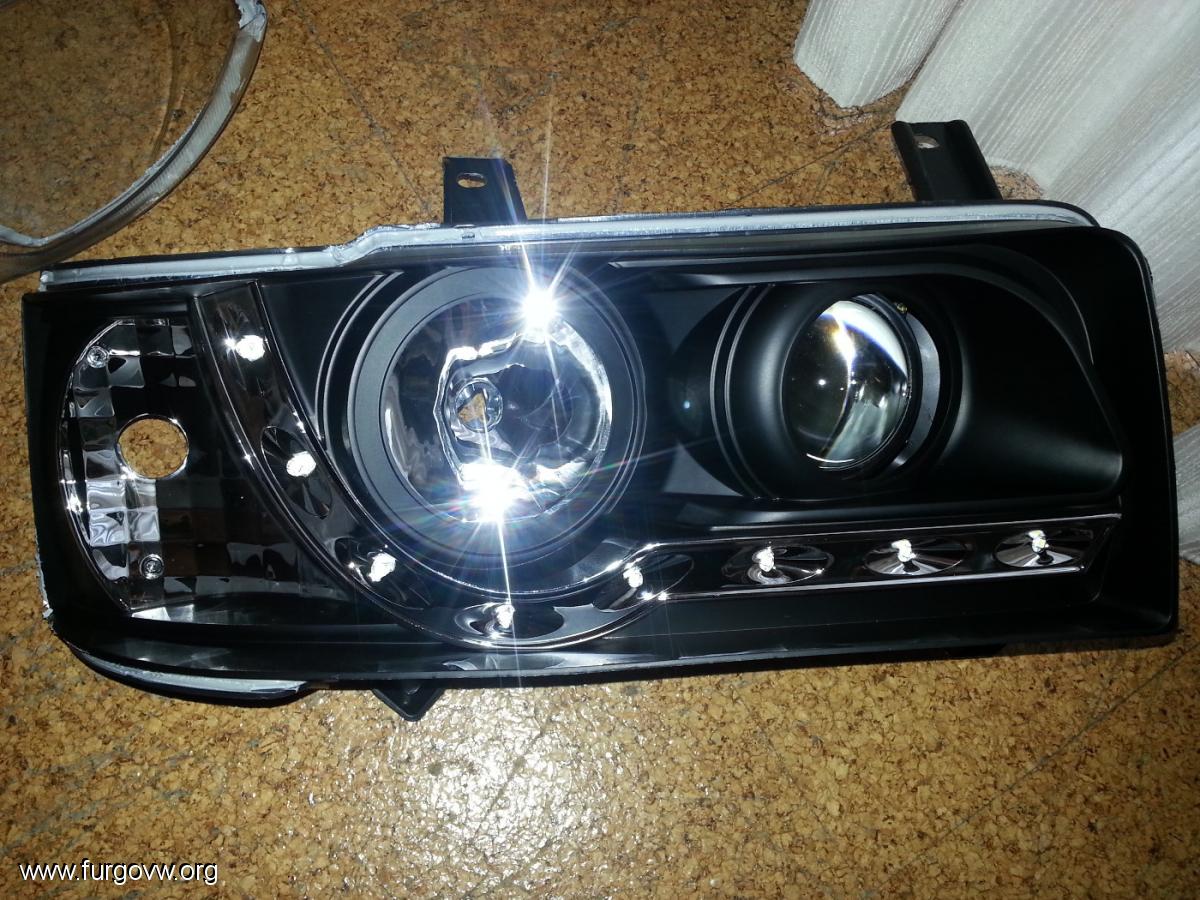

Hola AdriUlla  como has abierto los faros? Tengo unos iguales pero modelo de morro largo y necesitaba abrirlos pero están pegado de cojones. Son marca sonar?
Muchas gracias
AdriUlla
Pues me pillas con lo de la marca pero hasta creo que si y todo, no estoy seguro.

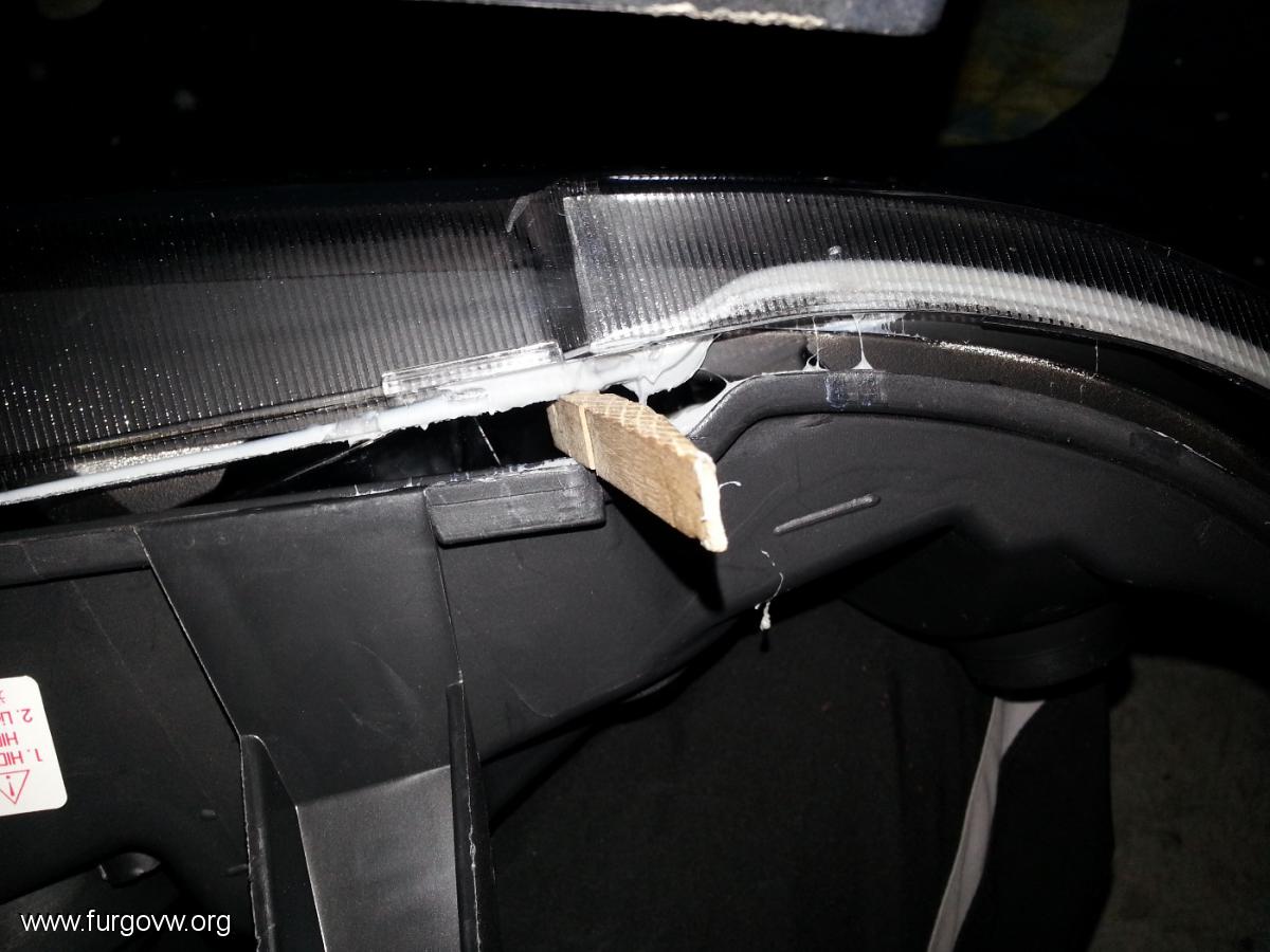

Se abren bastante fácil.Hay quien los mete en el horno, pero muy arriesgado.Con un secador de pelo, con el calor a tope (o una pistola de aire caliente con poco calor) se va calentando por zonas el pegamento y se va pinzando.
En una de las fotos se ve una pinza de madera . Ahí se empezaba a abrir y hace fuerza, pero asi que consigues eso ya solo tienes que seguir calentando el pegamento y se va abriendo.Lo unico a tener en cuenta es que no caiga pegamento de ese dentro de las parábolas, si no es casi seguro que algo fastidiamos.Pero es raro que pase eso, es bastante rígido el pegamento ese.
Para pegarlo pues al revés, juntar las dos partes y darle calor otra vez mientras se hace un poco de fuerza para que junten bien.
Un saludo!!!

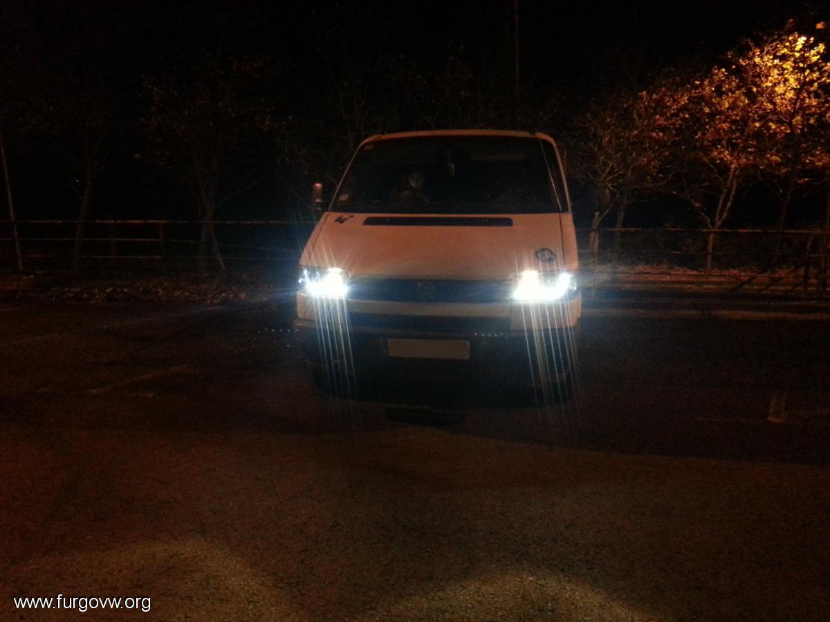

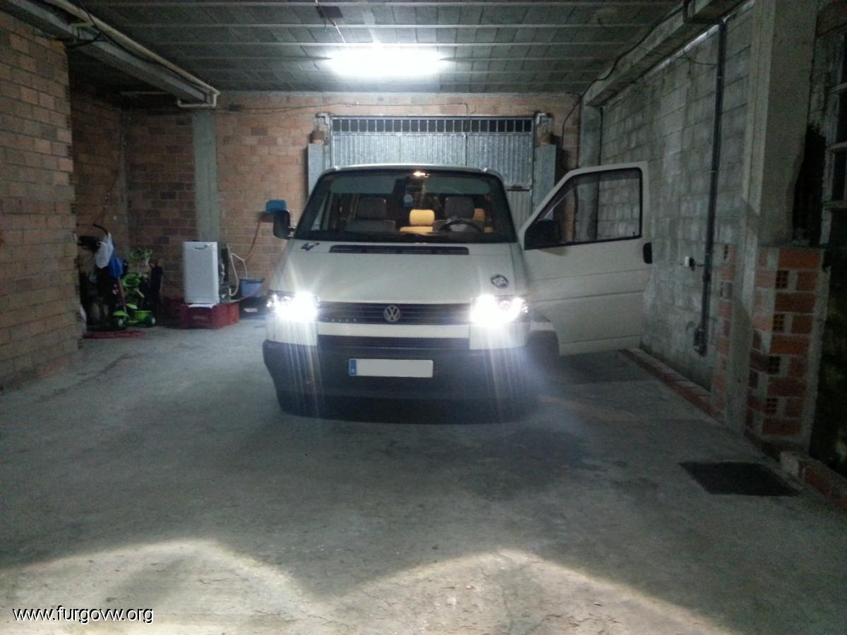

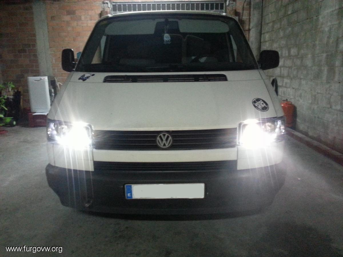

Ya me llegaron las bombillas de xenon,y no hay color evidentemente.Mucha luz,demasiada,pero bien,pienso que no molesta nada.Total mañana se lo tengo que sacar,pero tenia ganas de provarlo
Un saludo!!

Dani Dani
Muchas gracias por la info...estuve dándole con un decapador bastante tiempo sin mucha fortuna. Volveré a darle a ver si se habré
AdriUlla
Pues asi deberia abrir perfectamente. Cuando tengas una zona caliente, a poder ser una esquina o asi, pinzas por ahí, y mientras sigues calentado esa zona y avanzas.Cuando consigas meter una pinza o algo como sale en una de las fotos, ya lo tienes abierto(hace bastante fuerza)
Una vez asi con ir avanzando con el calor ya se va despegando (tienes que seguir haciendo fuerza para separarlo)
Si los faros son de serie igual llevan un pegamento mejor que el chino.
Me acuerdo que hace algunos años abri los de un Nissan que tenia, que eran de cristal rayado como los de serie de la T4, y los metiera en una pota con agua caliente, y se abrieron solitos prácticamente.
Y los del Clio que hiciera los abri pero a lo bruto, cortando poco a poco el pegamento y pinzando, pero buf, eso si es un sufrimiento.

Bueno, pues como era de esperar, no pasó la ITV, pero por dos chorradillas.
Los faros, que era de esperar, y por el escape.Solo por eso, menuda alegria cuando no me dijeron nada del motor!!

También le quité los faros y le puse los de serie.Y visto lo visto los nuevos dan muy buena luz para tener bombillas chinas y los de serie las Xtrem Vision.

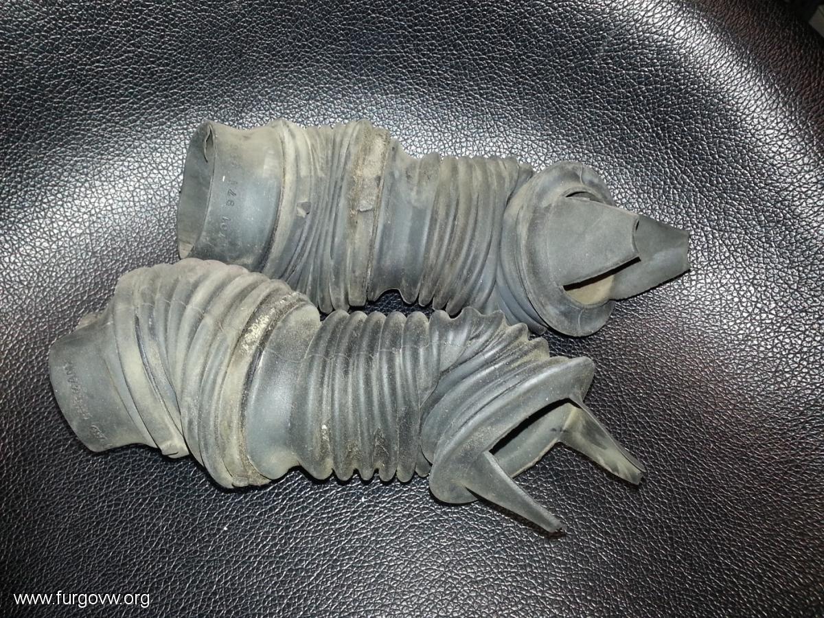

Los fuelles para las puertas! En cuanto tenga un hueco se los pongo, que tengo que soltar los cables del cierre que están por el medio.

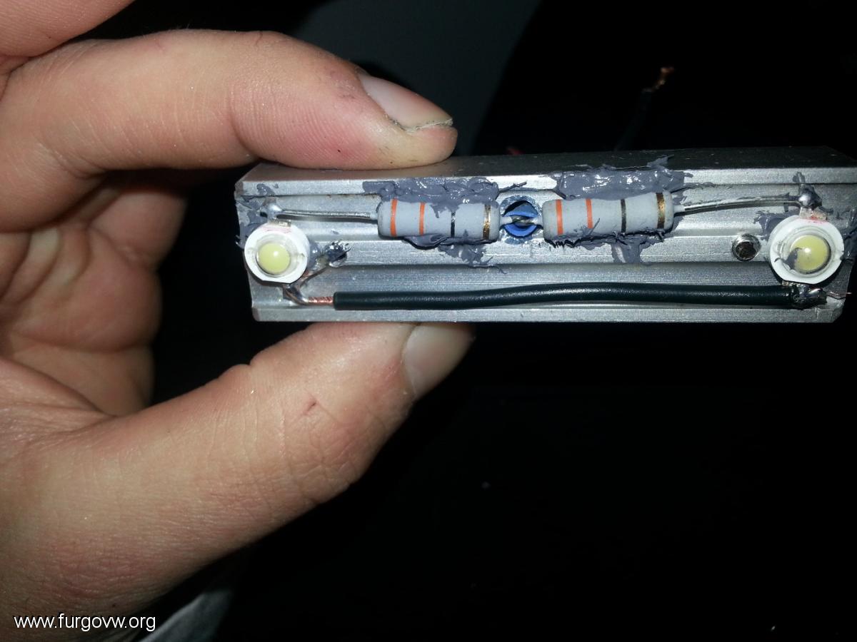

Y también me hice una luz para el plafón trasero que va en el baño,tengo que colocarla
