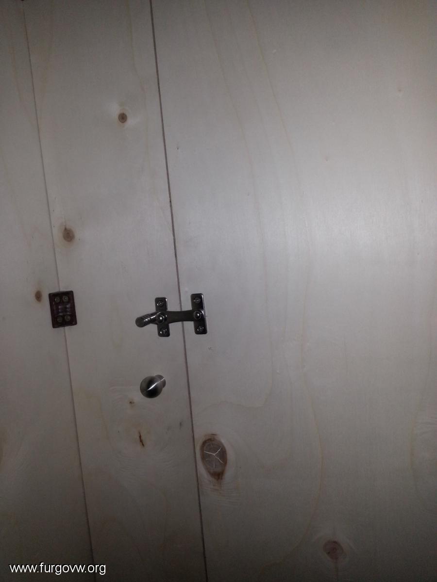

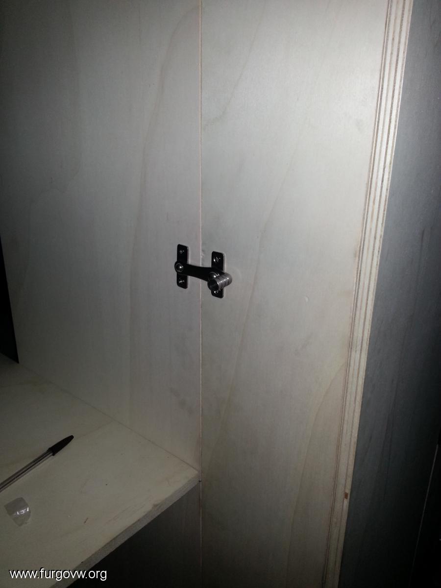

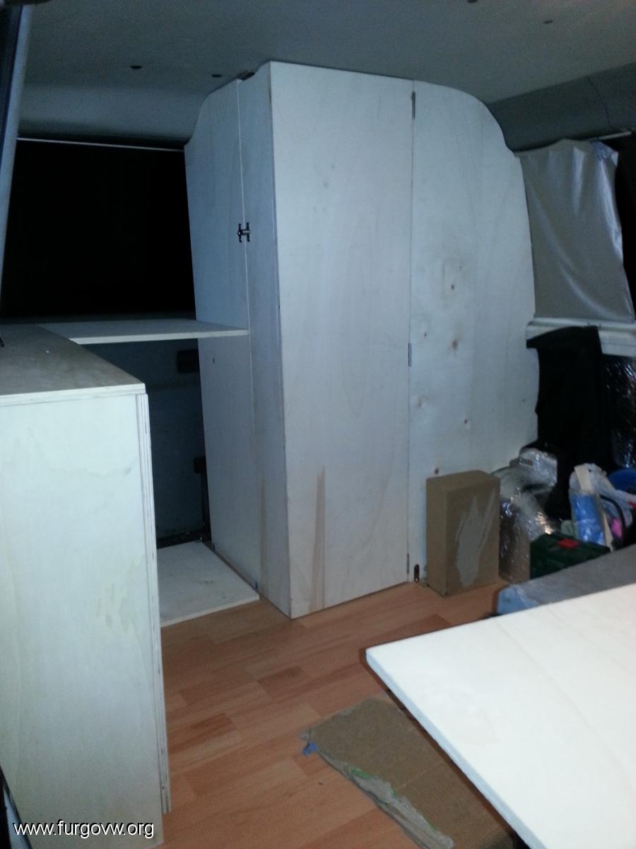

Ya le puse el cierre al baño,tanto dentro como fuera y sujeté la pared de la puerta,ya abre y cierra perfectamente.Ahora estoy con el arcón que va detrás del asiento.

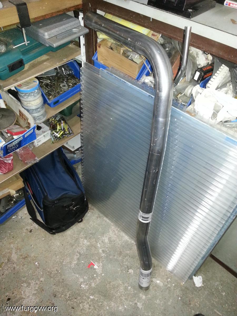

Y me llegó un trozo del escape que tengo agujereado
A ver si lo pudiera montar mañana ya.La mia en esa zona lleva un pequeño silenciador,este no lo tiene,con un poco de suerte no me dirán nada en la ITV,tampoco creo que influya mucho.

AdriUlla parece que el baño va perfecto, tengo ganas de verlo completo .palmas .ereselmejor. Del tema del escape quizas no te digan nada mientras de humo vaya OK en la prueba. El filtro del gasoil yo lo que hago es cambiarlo una vez al año coincidiendolo de cambiarselo justo antes de ir a la itv por manías mias :roll: o por si acado con el filtro nuevo me dé menos gases jejeje

Ganas de verlo acabado si que tengo yo! Pero aun queda mucho chollo,al baño poco le queda porque iba a ponerle ducha pero lo descarté, porque cuantas veces necesitas ducharte en la furgo? Dos al año o asi, en invierno y eso, porque en verank ya te duchas fuera..Entonces no compensa todo lo que hay que meterle para eso.Le pondré un suelo de goma o similar, para llevar pues bañadores o lo que sea mojado sin andar con cuidado de estropear el suelo y eso.

No va a cambiar mucho de aqui al final.Ya digo falta el arcón que va detrás del asiento,cuando se abate el asiento tiene que quedar al nivel del arcón.Después ponerle una tabla para tapar el hueco que queda y hacer parte de la cama.La otra parte de la cama va encima de los reposacabezas del asiento (cuando está tumbado).
Mide exactamente 190cm desde la puerta del baño hasta la parte trasera de los asientos,con ellos movidos hacia adelante,pero no abatidos ni nada.Y de ancho pues 100cm,lo que mide el asiento del medio de ancho.
Y por ultimo cerrar la parte baja de ese asiento para aprovechar y meter de todo.
Como muebles solo falta eso.
