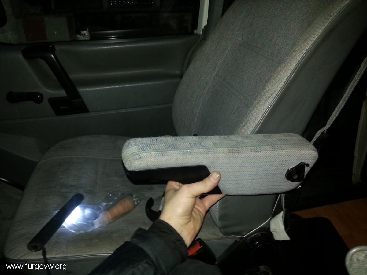

El otro dia me llegó un reposabrazos que le compré a MOREIN31 Ahora falta buscar donde ponerlo

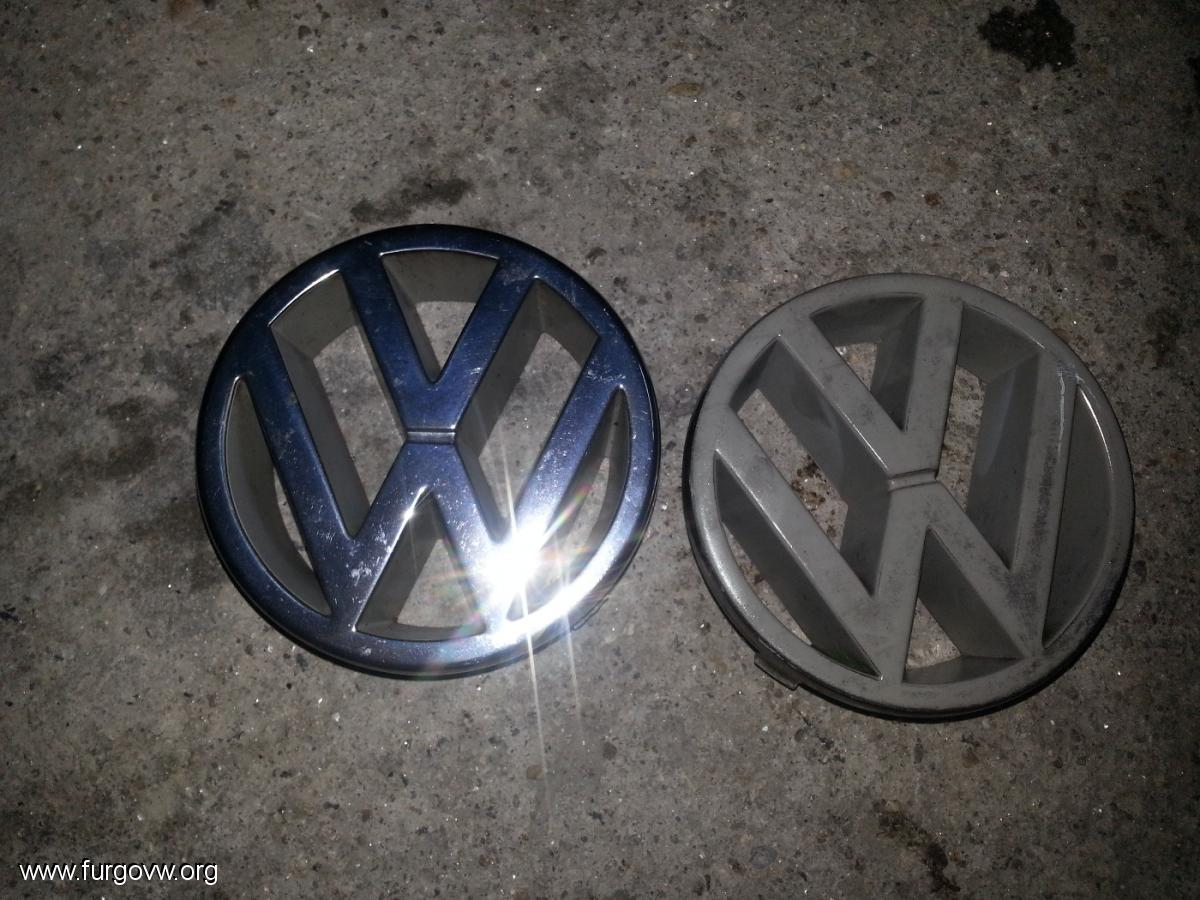

Y hoy conseguí la insignia delantera! casi no hay diferencia entre ellas
Es de un Polo,por si buscais una y eso..También vale de golfs etc

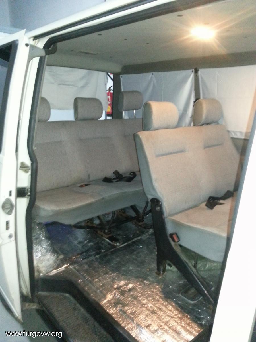

Tengo esto un poco abandonado pero no tengo tiempo de hacerle muchas cosas a la furgo.Le puse las cortinas de una vez!No tengo fotos de momento.

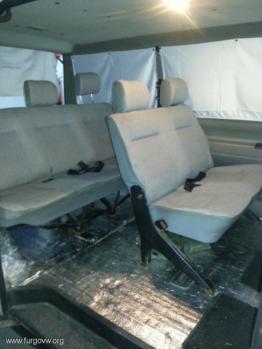

Hoy le quité los muebles y le puse el asiento trasero.Tengo que quitarle los paneles de las ventanas que esos en principio me los quedo.
A ver si no cambio de idea otra vez si no venga a montar todo otra vez,jeje.

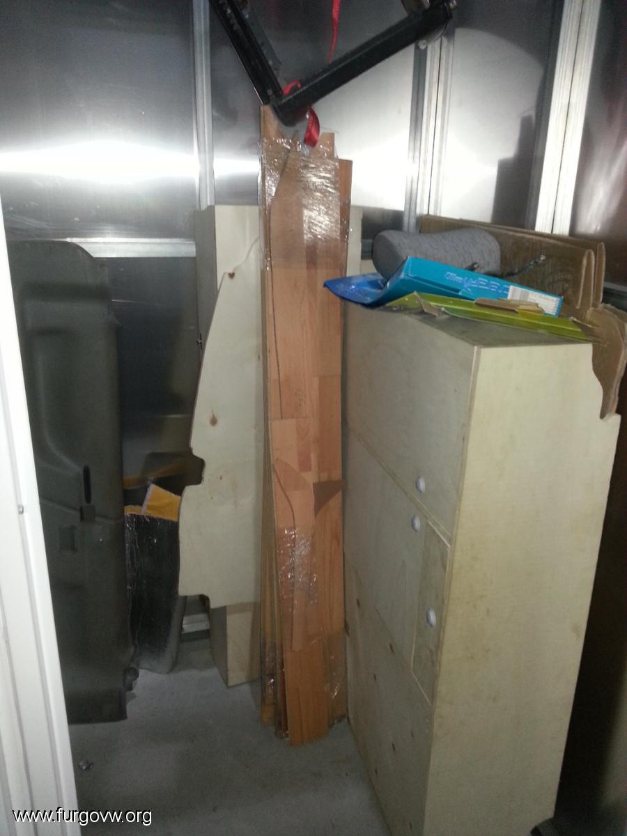

Y aqui todos los muebles y el suelo juntos,que poco ocupan
