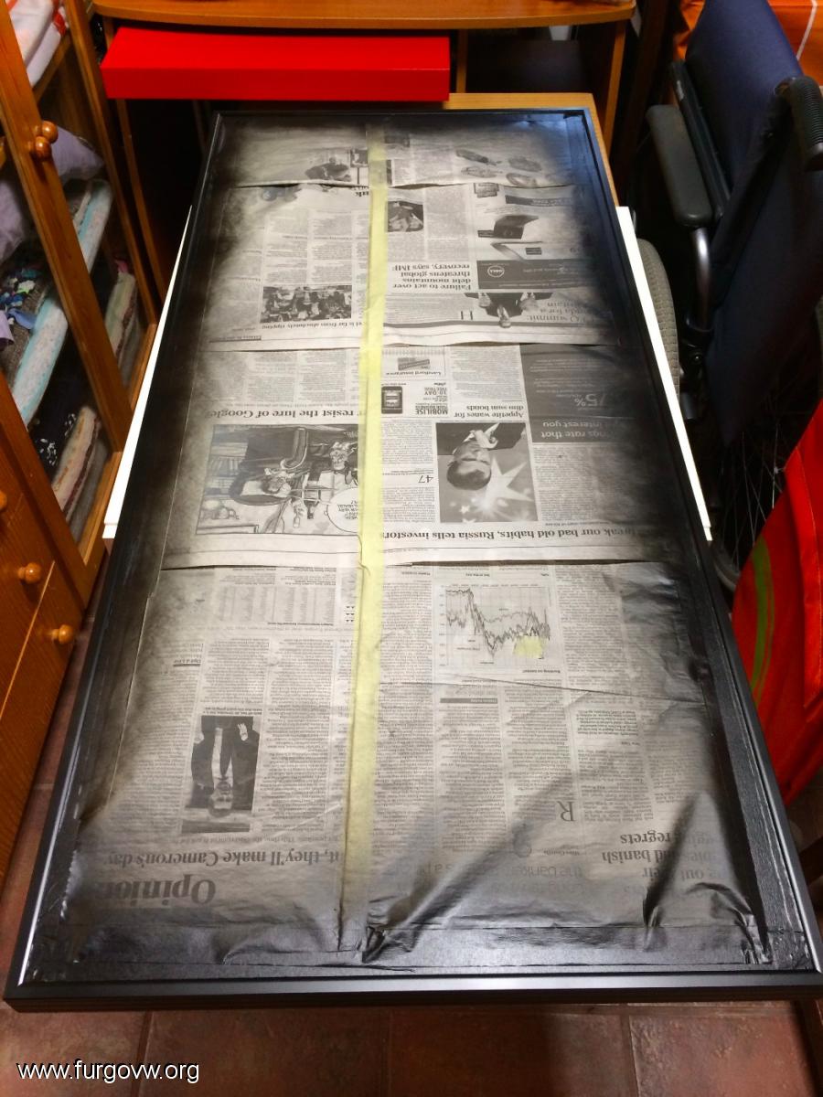

Todavía falta darle una capa final de negro y el barniz pero de momento...

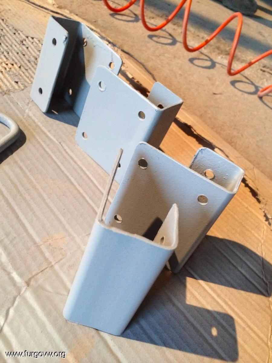

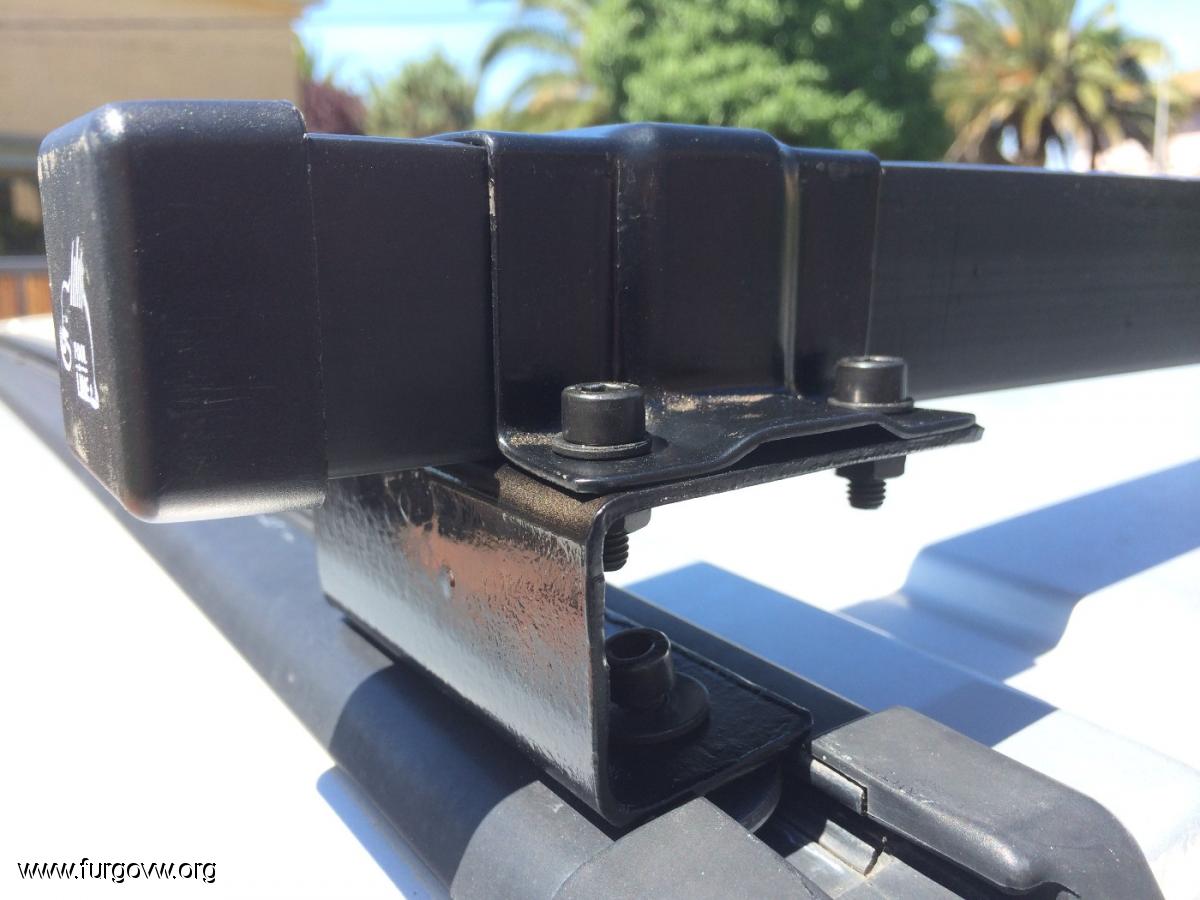

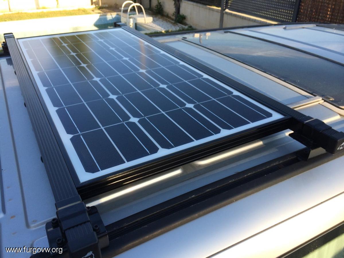

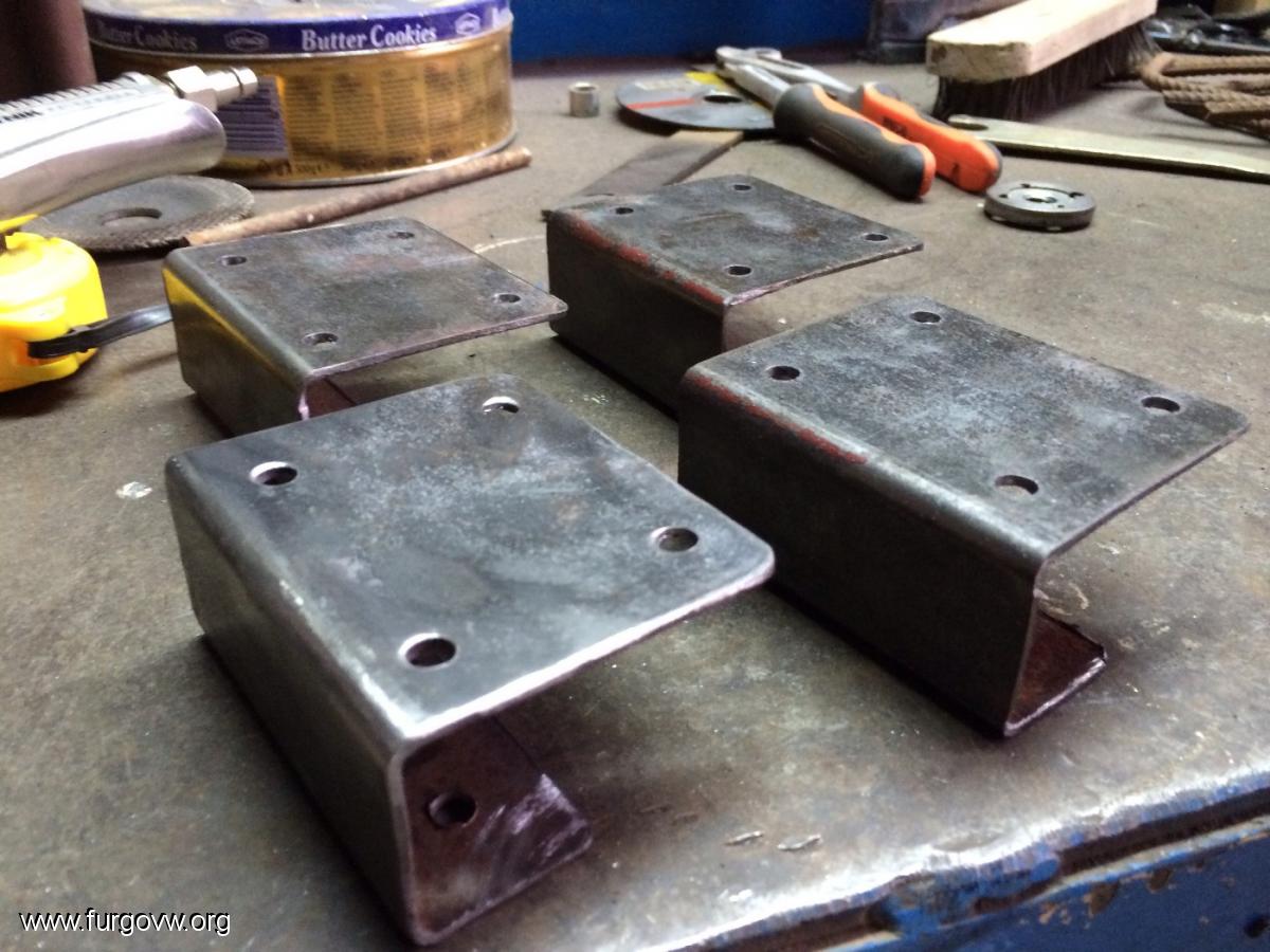

Bueno, otra vez por aquí... ya he terminado con la placa solar... Tenía dudas en cómo colocarla porque no quería sacrificar los techos solares eléctricos... por lo que tenía que poner la placa detrás del todo y al cruzado... Opté por pillarme unas barras portaequipajes para instalarla. Además no quería que las barras subiesen mucho de altura, además si ponía la placa encima todavía subía más. Las barras tienen una altura de 37mm y la altura de la placa es de 35mm así que pensé; en vez de montarla encima meterla "en medio", de esa manera la placa quedaba mucho más rígida y no se vería tanto. Finalmente las sujeciones de la furgo son para introducirlas sobre los railes que trae de serie. Ahí se atornilla la sujeción y la mordaza de las barras... pongo un par de fotos:

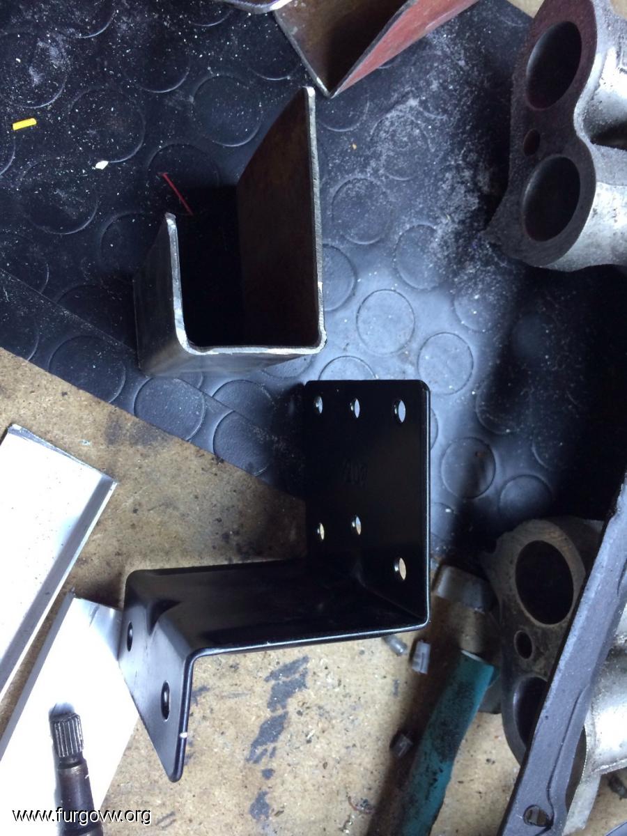

Las piezas que hay dentro de la caja son la que elevan las barras y a las que van atornilladas las mordazas de las barras que son las cuatro piezas que hay fuera... Las piezas que elevan las barras son demasiado altas por lo que fabriqué unas nuevas más bajas: Aquí se ve la diferencia.
Guid0

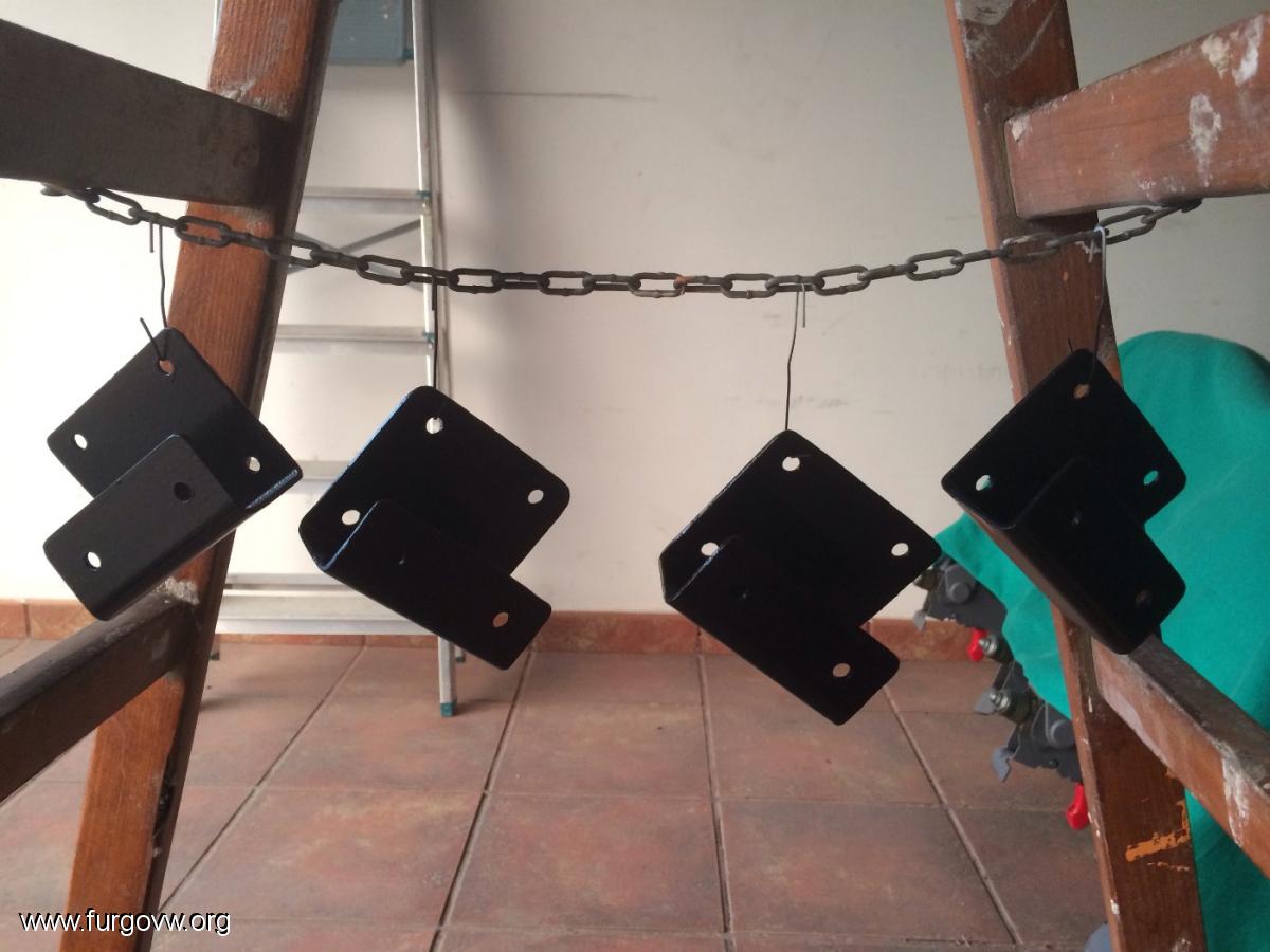

Una vez hechas las cuatro piezas iguales y hechos los agujeros para los tornillos...
Tratamiento para el óxido:
Imprimación, pintura y barniz:
Y presentación sobre la furgo:

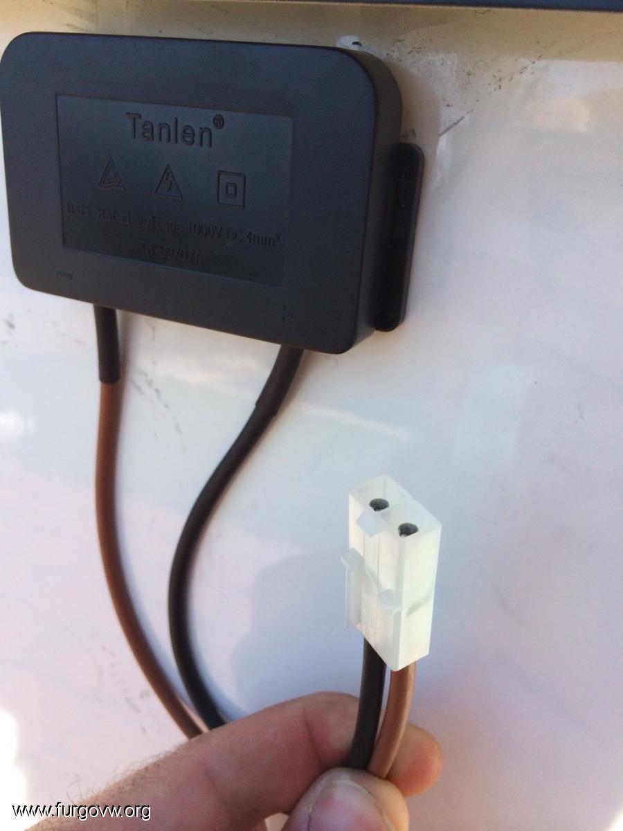

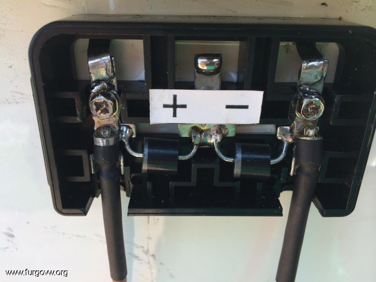

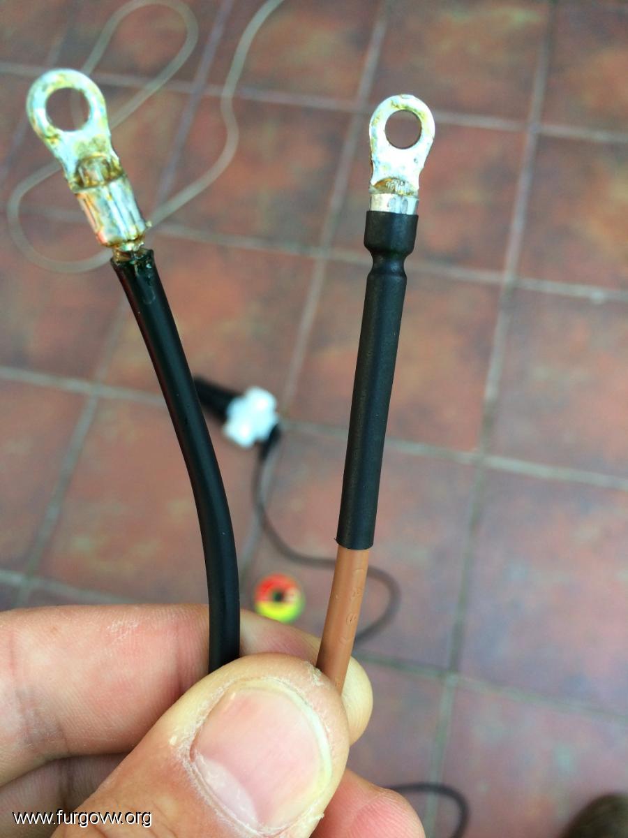

Las conexiones decidí soldarlas y utilizar un conector rápido:

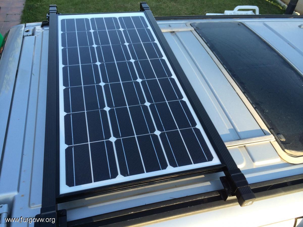

Y una vez conectada y montada entre las barras....
Guid0

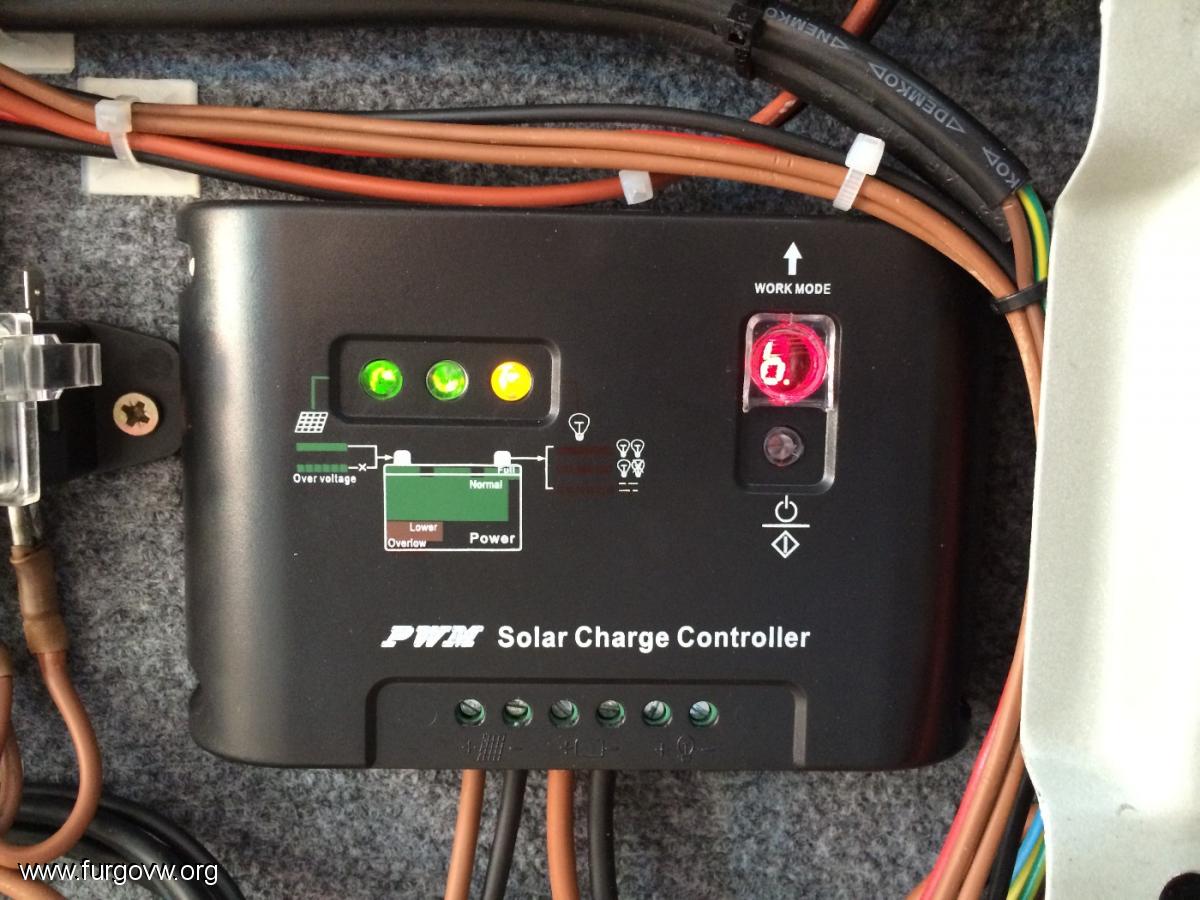

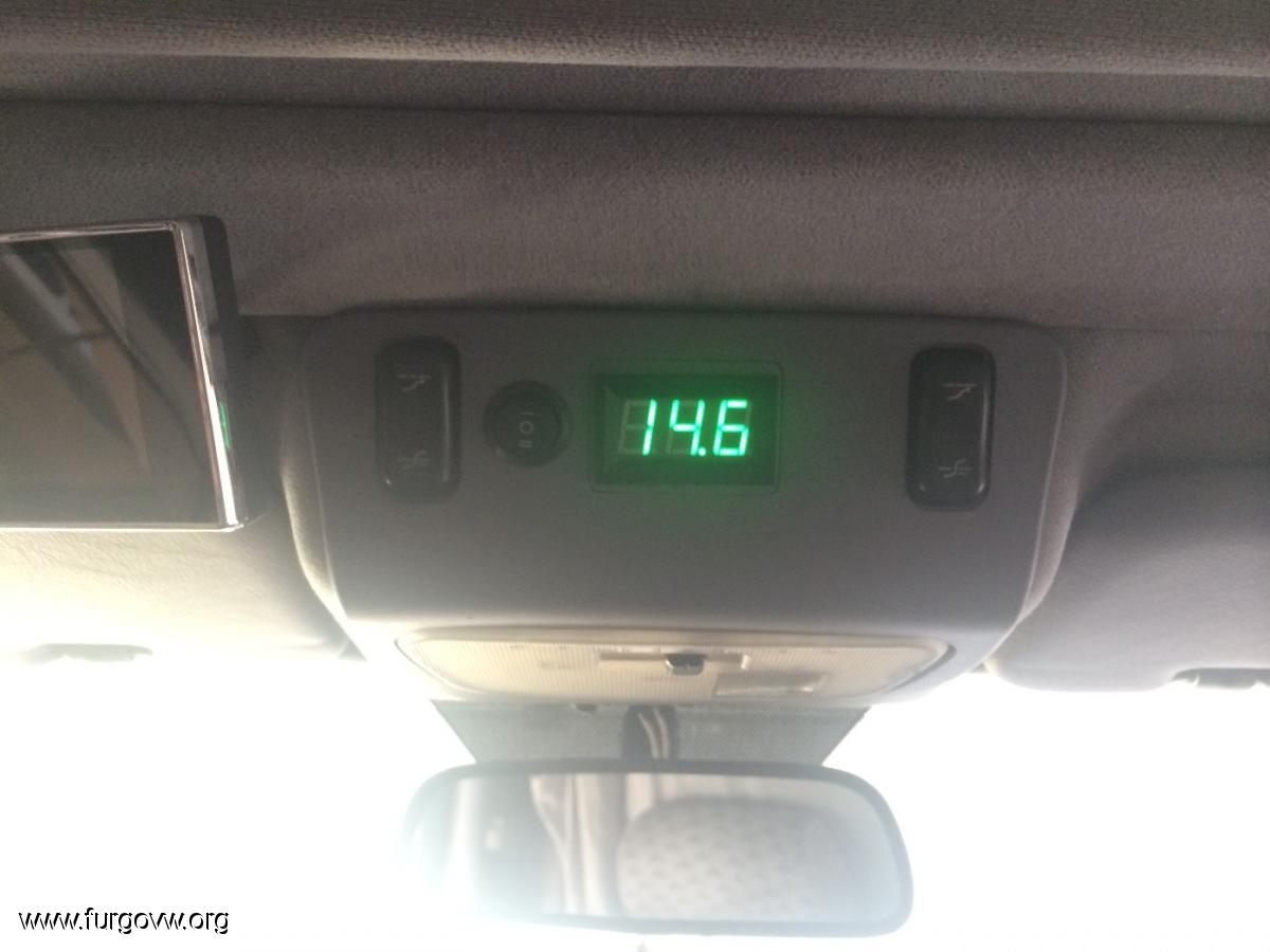

El regulador no es gran cosa, más bien es bastante malillo pero bueno, poco a poco, este me ha salido gratis así que ya más adelante pondré un MPPT buenecillo y en condiciones... mientras tanto:
Y con la carga a tope:

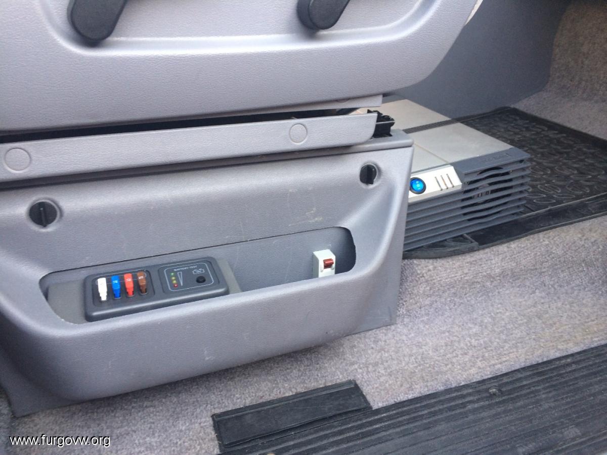

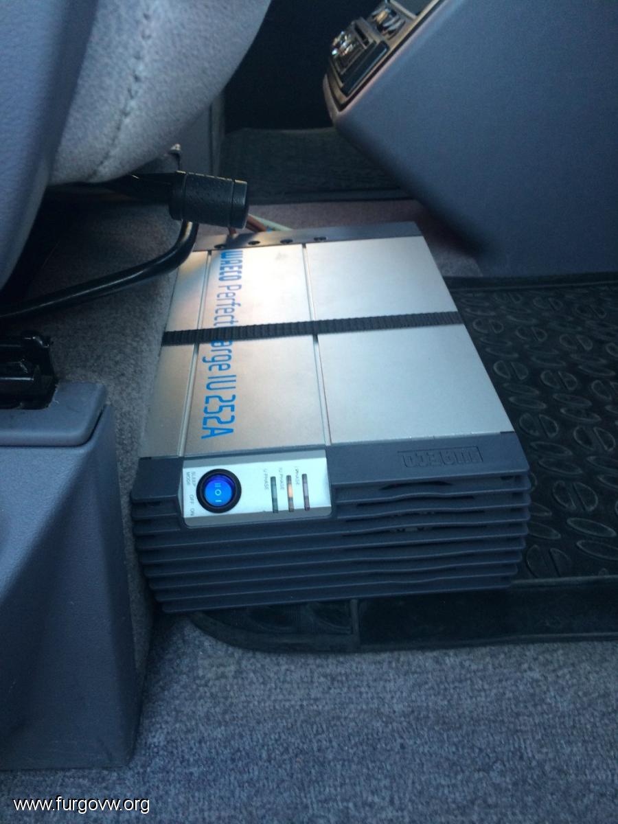

Me he hecho con un cargador bastante majo, un Waeco Perfectcharge 252A, tiene 3 salidas, 1 para la batería principal y 2 para baterías auxiliares. Lo he instalado pero es bastante grande y no encuentro un hueco aparente para fijarlo... de momento lo he puesto en los pies del copi, había pensado hacerle una caja o algo pero no quiero que se caliente mucho...
