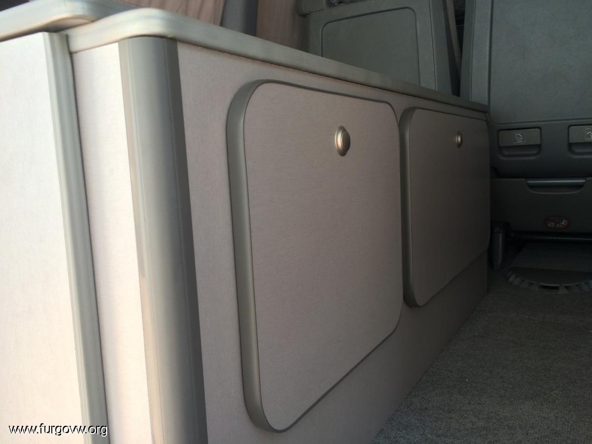

Ahora no tengo las fotos que busco! esto de los traslados... pero bueno, mañana haré alguna foto de cómo ha quedado la cosa y las subo.. En la foto se ven los cantonados que todavía estaban sin hacer...
