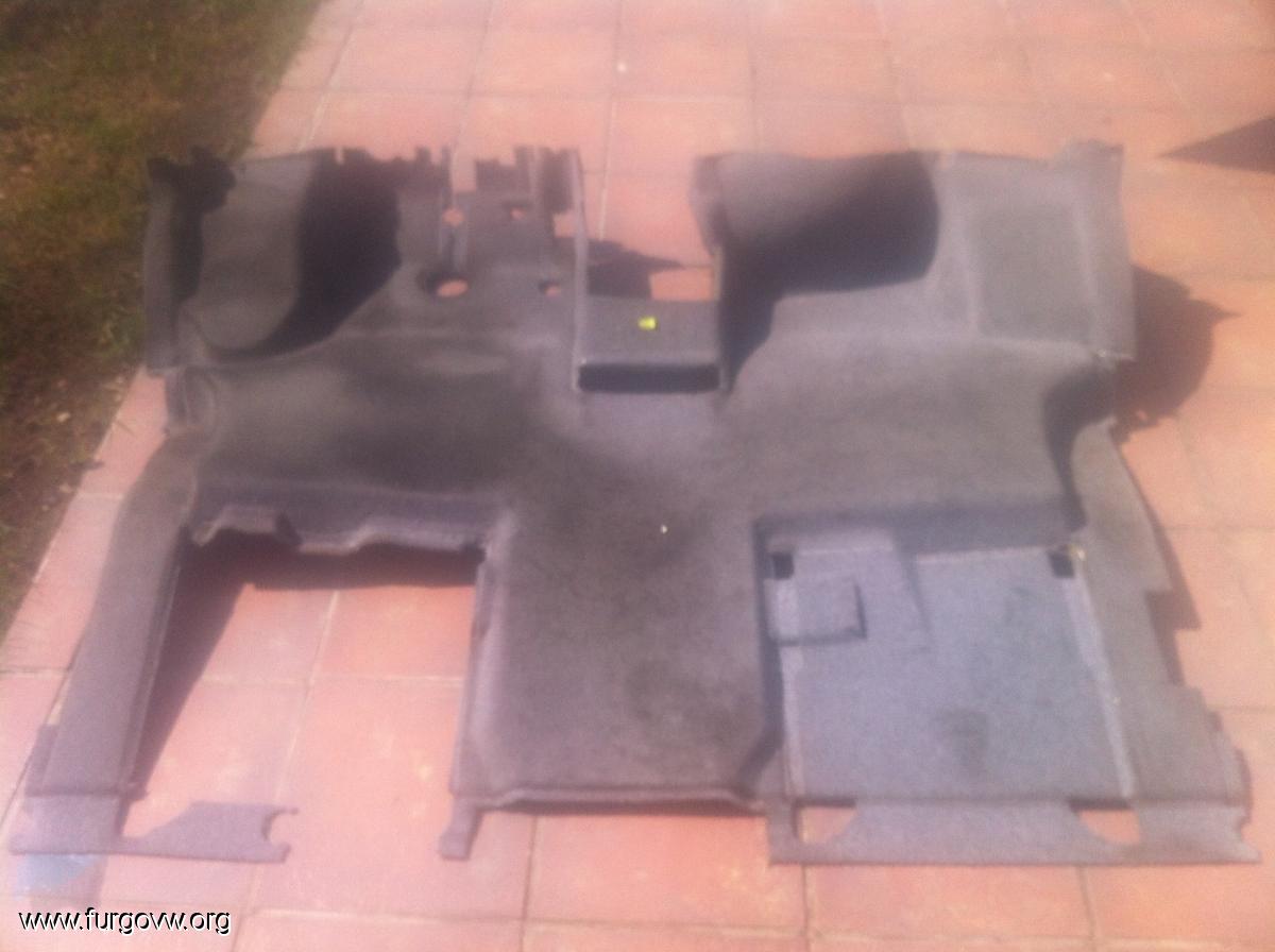

La limpieza me preocupaba algo más, quería que saliese la porquería y desinfectar... fui a mirar productos para tapicerías de esos de espuma y esas cosas pero, además de que tenía que dejarme una pasta no me dejaba la tapicería tan limpia como yo quería, sobre todo el suelo, que estaba negro... La solución fue el jabón casero... ya lo había utilizado alguna vez así que hice una primera prueba...
... y este fue el resultado: se puede ver que la parte de copiloto está limpia y la diferencia es obvia en la marca que se ve en el lado del conductor...
Guid0

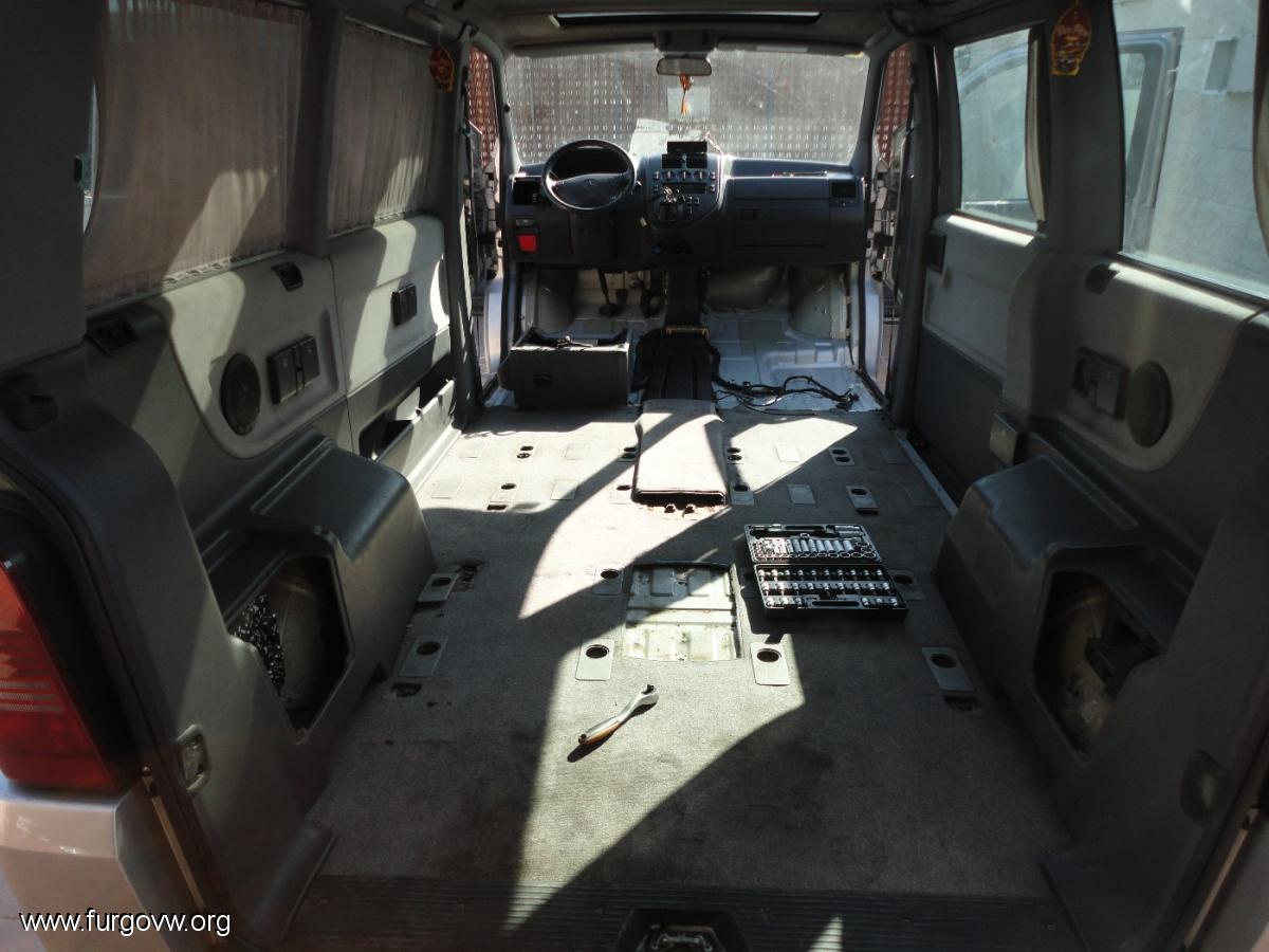

Limpié la zona de conductor y acompañante; suelo, paneles, asientos... y saqué la moqueta y los paneles traseros...
Los paneles, a primera vista, parecían limpios pero cuando empezamos a darle con tajo...

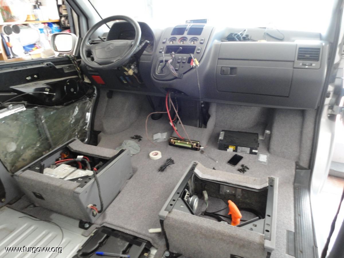

Bueno... después de la paliza a limpiar a fondo y aprovechando que la furgo estaba desnuda... aproveché para instalar una segunda batería debajo del asiento del conductor. Me decidí por una de 100Ah de AGM ya que podía ponerla tumbada. Aproveché las canalizaciones de serie para pasar el nuevo cableado, de ese modo los paneles volverían a encajar sin problemas. La furgo traía un cargador de CDs debajo del asiento y una centralita de la que parecía una instalación de teléfono, además, esta versión trae de serie un pequeño altavoz de graves también debajo del asiento del copiloto... Todo eso (excepto el pequeño bombo) voló y alojé la 2ª batería.
En cuanto a lo eléctrico, lo que hice (y todavía estoy haciendo) fue:
- Relé de carga automática (el famoso Nagares)
- Un par de positivos a la consola central
- Cable de audio/vídeo a la consola central
- Positivos al techo de zona trasera
- Positivo para futura nevera (me llega mañana una Indel B TB2001 que he pillao por 50€ a la que hay que hacerle alguna reparación, ¡que ganas tengo...!)
- Un par de positivos para enchufes de 12v zona trasera
- Positivo para bomba de presión
- Positivo para inversor alojado en la zona delantera
- Positivo para un futuro inversor/cargador o una futura placa solar
- Cable 3x2,5mm para conexión de la furgo a 220v por si instalo un cargador o si consigo una nevera 12vcd y 220vca (estoy detrás de la Indel TB31A o TB41A, a ver el espacio que me queda...)
- Puenteé el relé de carga automática con un interruptor de baterías para que, cuando la batería principal se queda sin tensión, poder arrancar la furgo con la 2ª batería... a ver si este finde subo una foto del invento...
Dejo una foto del proceso...

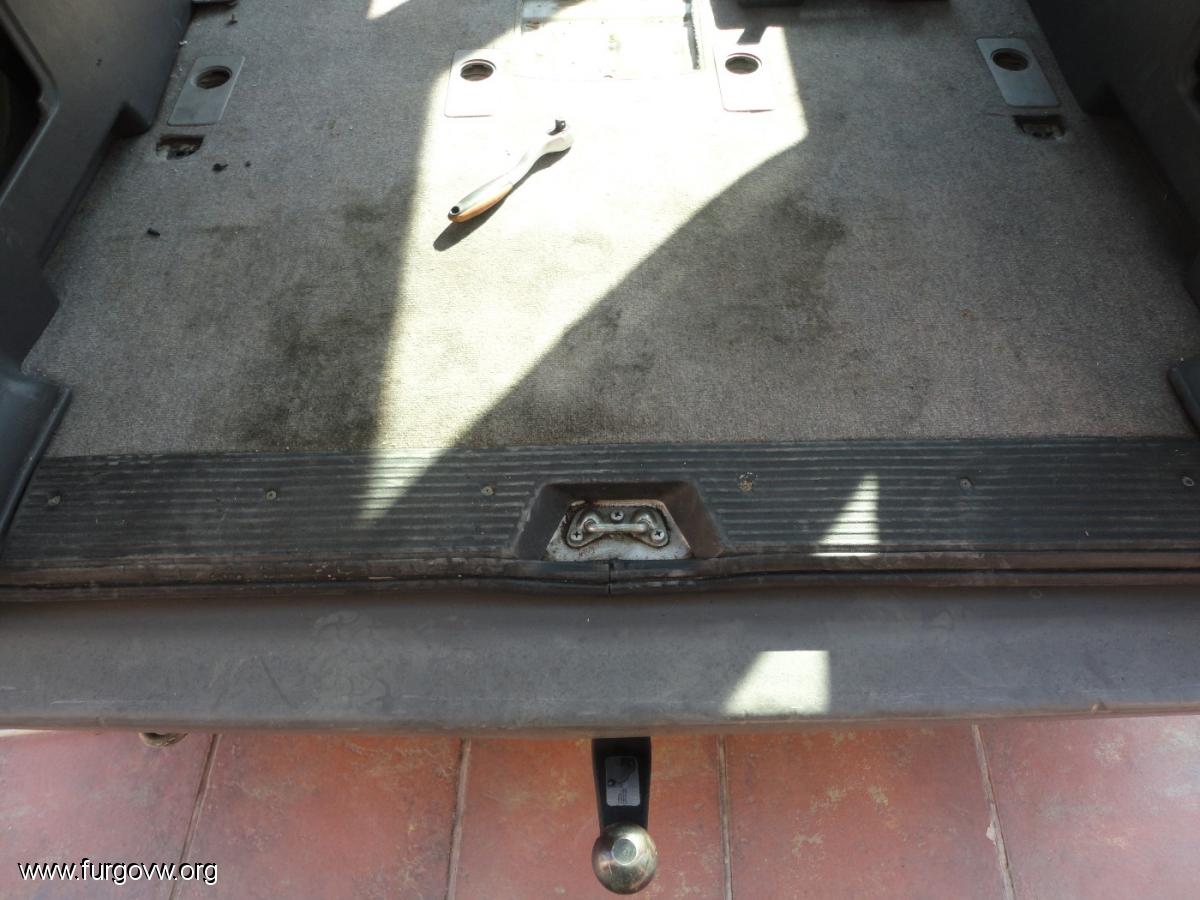

Por cierto el cuadrado ese que se queda en la moqueta en la parte de los últimos asientos de que es???
"Solo los peces muertes siguen la corriente del río"
Guid0
Cita de: variitoo en Marzo 13, 2014, 21:21:25 pm
Bueno pues me quedo por aquí, tengo exactamente la misma con la variación de que la mía tiene un año mas, es manual y 300mil km jejeje.
Hola Variitoo, perdona por tardar tanto en responder... estoy muy liado y apenas puedo conectarme ni continuar con mi furgo!
Ese cuadrado que queda en la moqueta es donde va la sujeción de la mesa plegable que viene de serie.

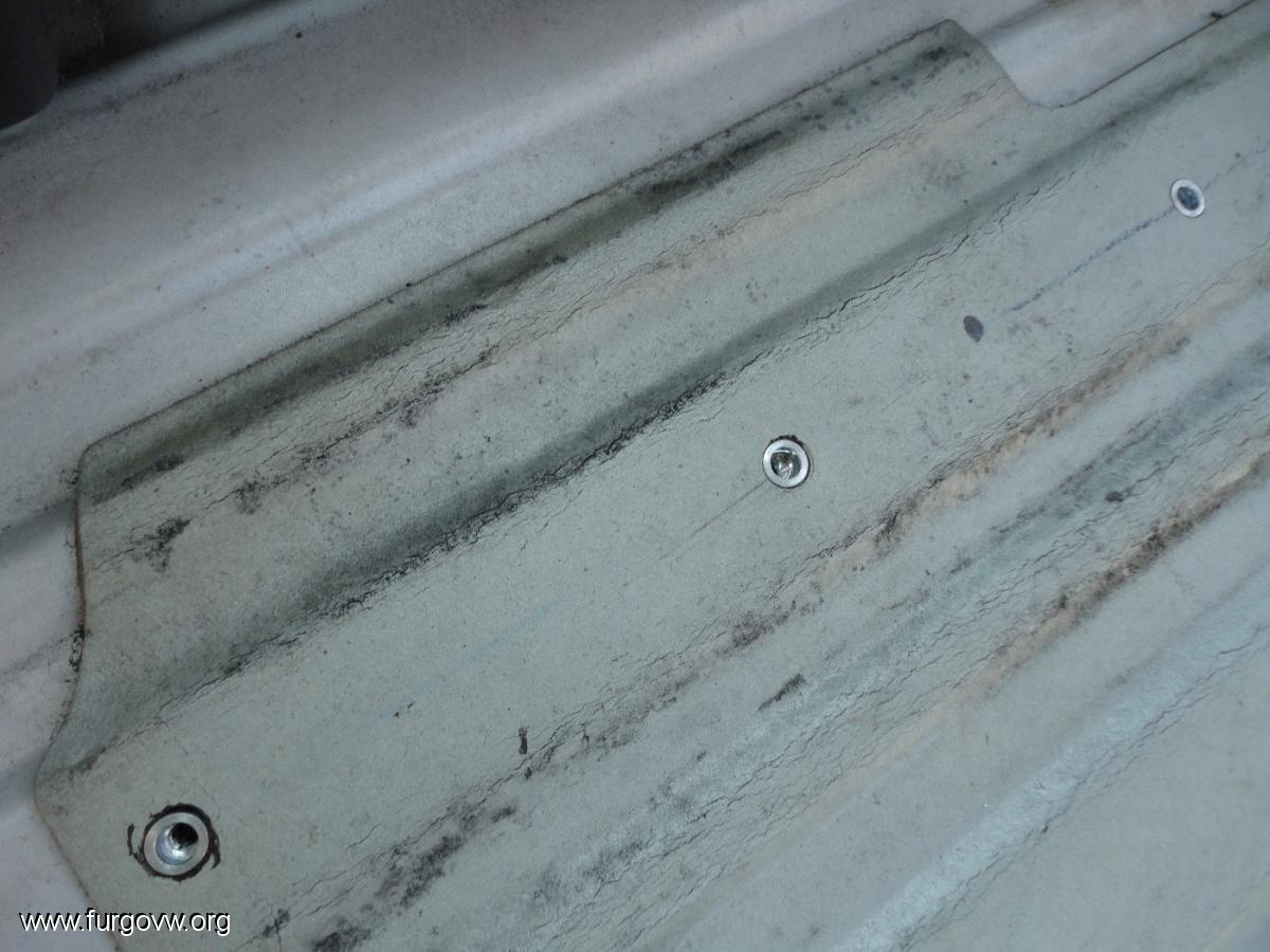

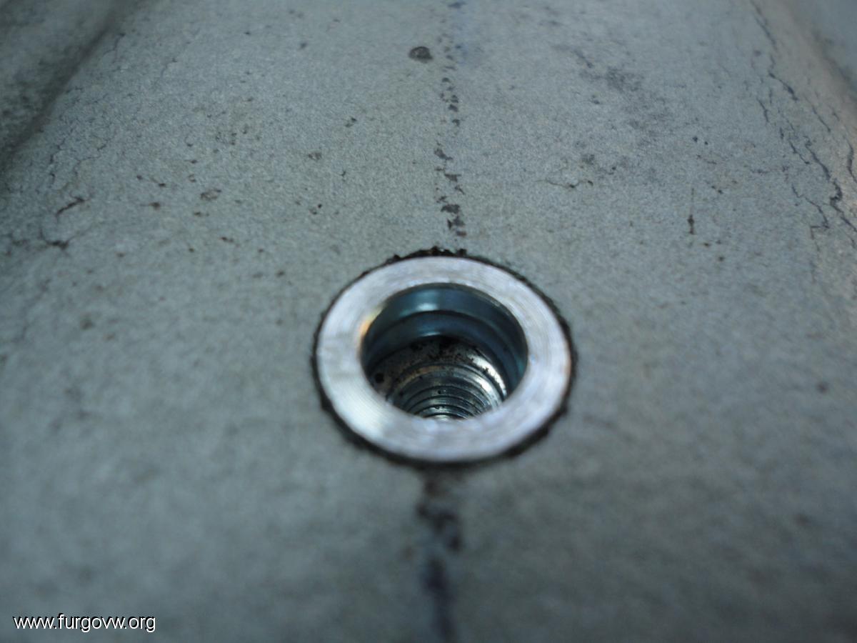

Cuando comencé a camperizar hice unos muebles que ahora estoy sustituyendo... me preocupaba la sujeción de los muebles a la furgo y me decidí por utilizar remache de métrica que después quedará oculto bajo la moqueta. Dado que en un futuro podía cambiar de muebles (como es el caso) o podía hacer algunas modificaciones, puse una línea de remaches a cada lado para que en un futuro tuviese varias posibilidades de sujeción...

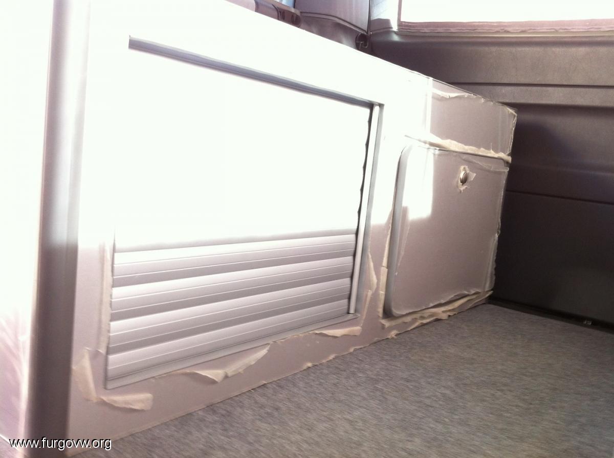

Ahora estoy atascado!! No se como continuar, no termino de convencerme con ninguna distribución... Por un lado quería hacer un par de arcones para poder llevar 5 plazas y ambos arcones fijos (fácilmente desmontables para pasar la ITV) a la altura de los asientos cuando están plegados, así puedo utilizarlos como parte de la cama...
Por otro lado, los muebles que llevaba antes me resultaban muy funcionales ya que la altura (70cm) era la idónea para instalar un fregadero y sus respectivos depósitos. Quiero aprovechar materiales y cosas que ya tengo para no dejarme mucha pasta... tengo un par de neveras, una IndelB TB 2001 (26 litros) y una Waeco MDC65 (55 litros de nevera y 10 de congelador). Ésta última es una maravilla. En realidad las dos enfrían muy bien, llevan el compresor Danfoss BD35f pero llevar congelador es un puntazo, pero es un poco grande y con puerta lateral...
richard v
yo para viajar haré como tu y iré con solo 4 plazas. Por si te sirve de algo se me ocurrio que si le das la vuelta a los asientos de atras y los pones contra la marcha, puedes apoyar la cama el el asiento sin plegar y te quedará más lejos del techo. De esta forma podras estar sentado en la cama.
Eso si pierdes capacidad de almacenaje
Guid0
Veo que también has hecho los muebles a la altura de los asientos ¿no? En un principio yo había pensado algo parecido, pero al revés, es decir, el mueble estrecho detrás del conductor y el ancho detrás del copi. Me gustan los arcones que has hecho. Yo de momento tengo solo uno...
