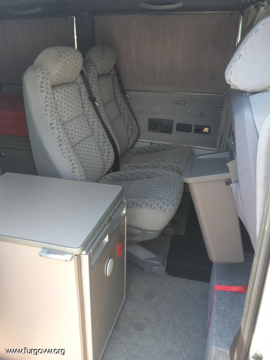

Guid0, tengo una pregunta. Me ha parecido leer que tus asientos delanteros son eléctricos y con bases giratorias. ¿Son totalmente eléctricos, se echan para adelante y atrás eléctricamente también? El caso es que los míos son así y tengo la duda de si las bases giratorias tocarían con los motores eléctricos del asiento, porque veo que sobresalen mucho. Quiero asegurarme antes de comprar las bases.

Los asientos no son totalmente eléctricos, el movimiento de carro hacia delante y hacia detrás es manual. La parte eléctrica es solamente la regulación lumbar y la calefacción.

De todos modos, fíjate si hay algún impedimento para que gire el asiento en su recorrido, entre lo que es la base cuadrada del chasis y el asiento... Y también si los cables van canalizados por el centro o por un lado, y en este último caso, si podrías llevarlos al centro para que permitan el giro.

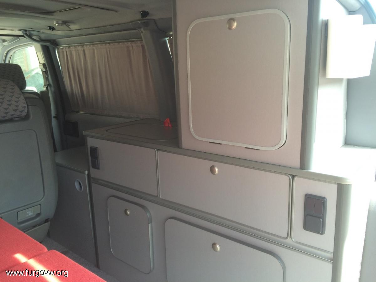

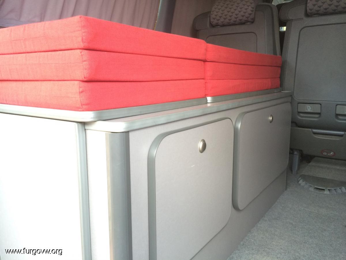

Pues después de varios meses por fin he hecho alguna foto de los últimos retoques de la camperización de mi furgo... quedaban algunas cosas como las cantoneras de las puertas y los colchones...

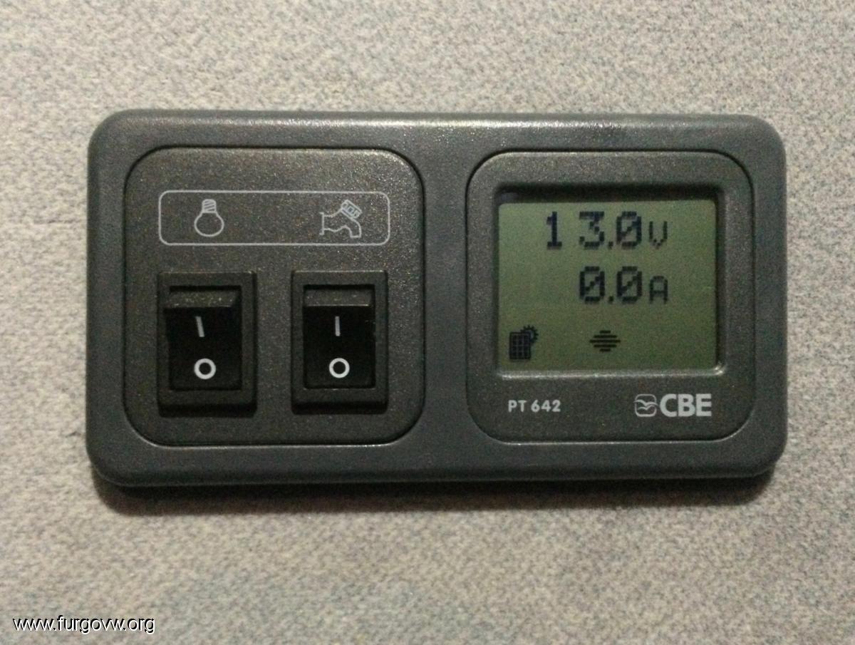

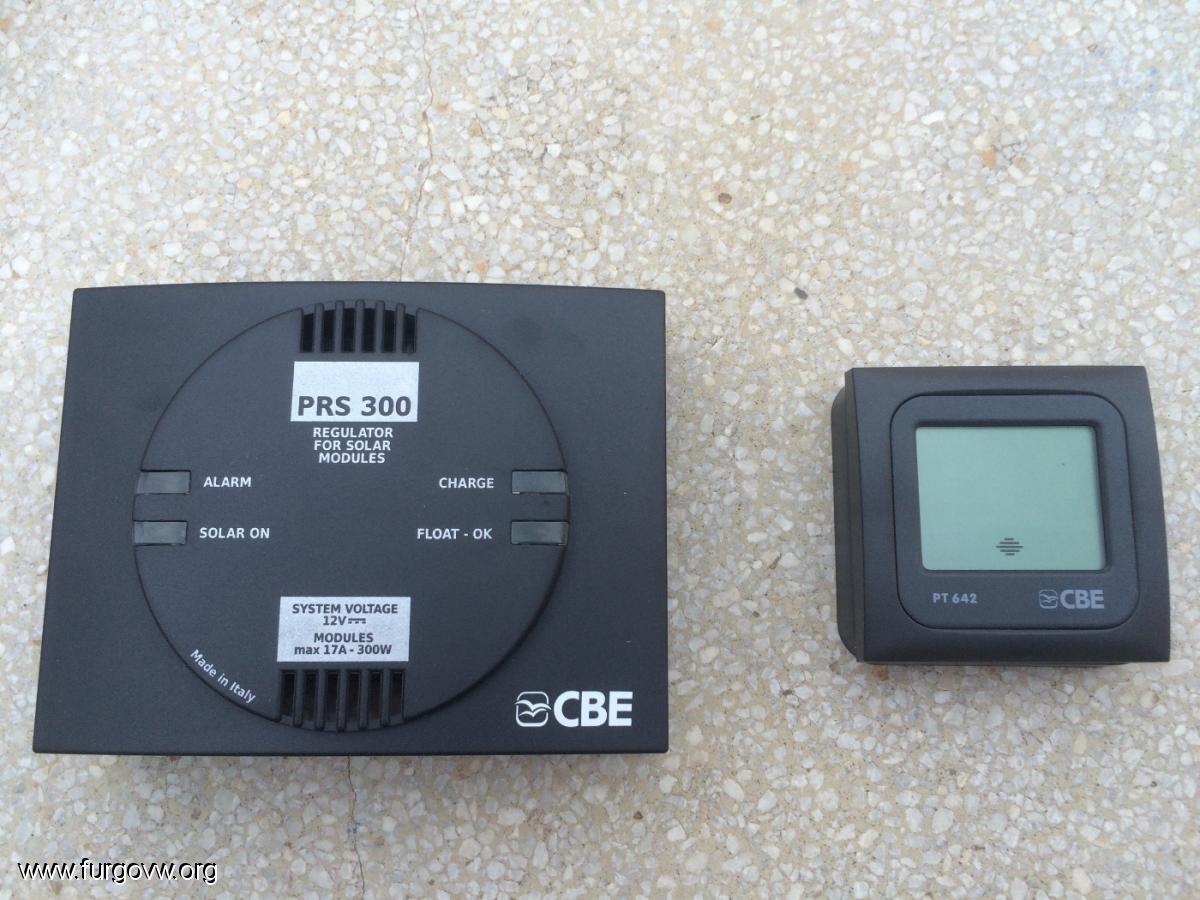

También he instalado una la centralita CBE para la placa solar...
