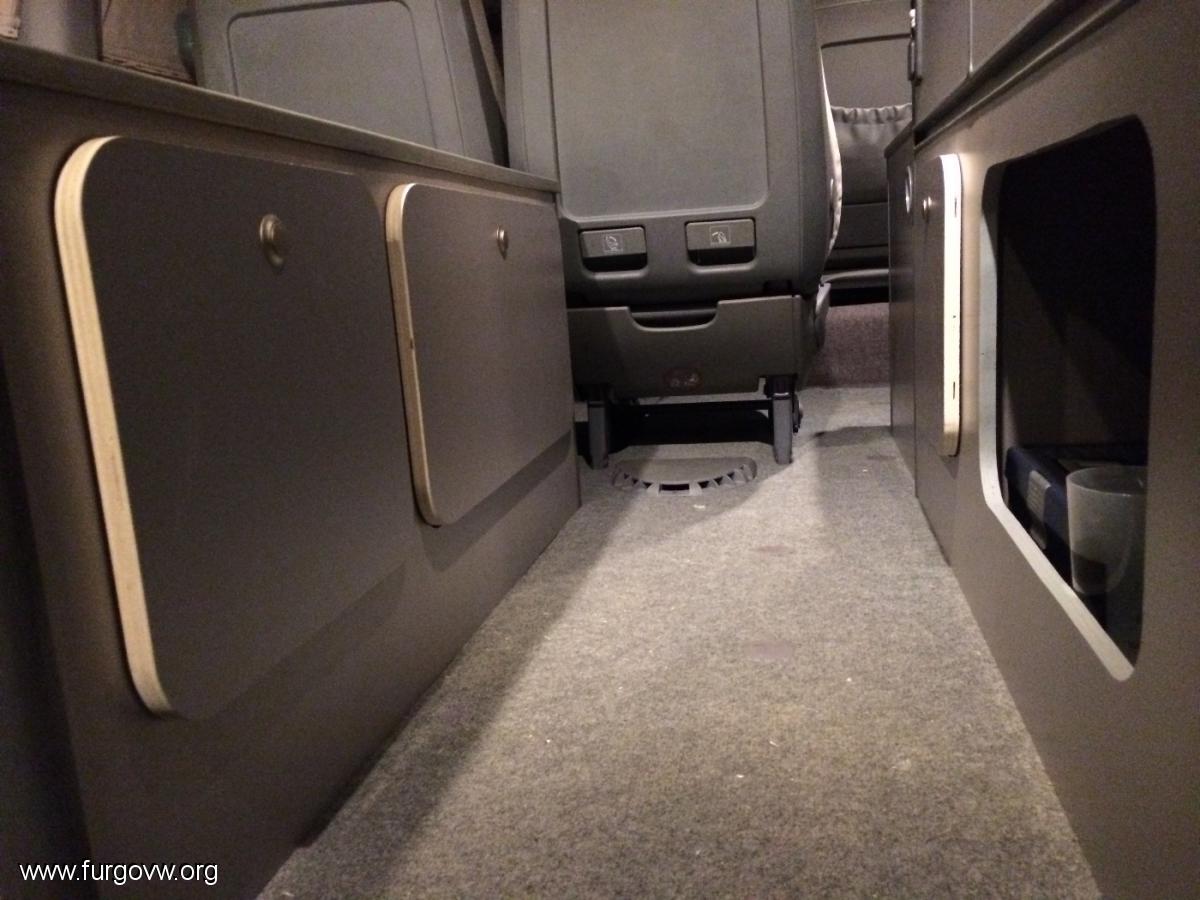

Con el lío de la placa solar y los papeles no he seguido con el proceso de los muebles y con algunos pequeños avances...
Pongo algunas fotos:
-Las puertas de los muebles, todavía sin cantonar pero ya se ve de otra manera... pongo una del proceso, a falta de hacer la última:

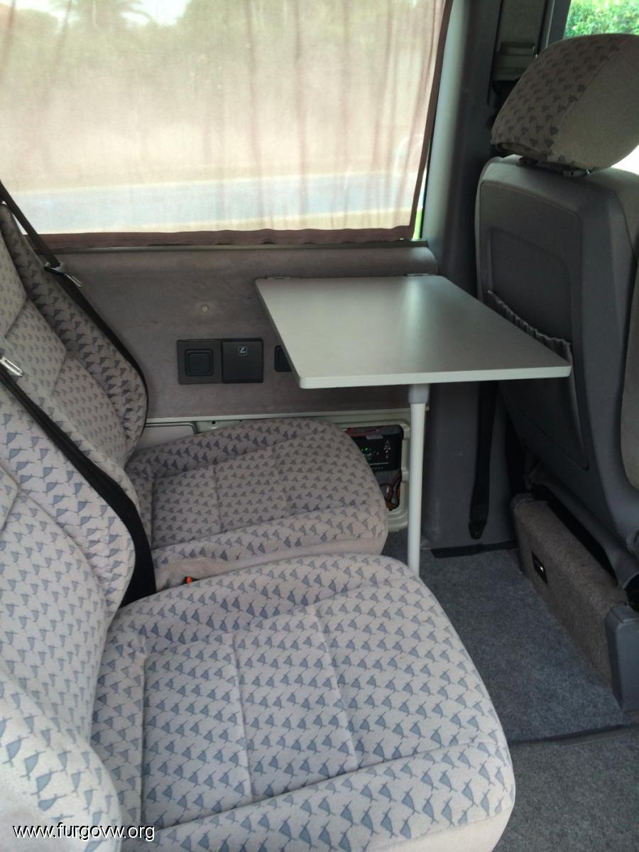

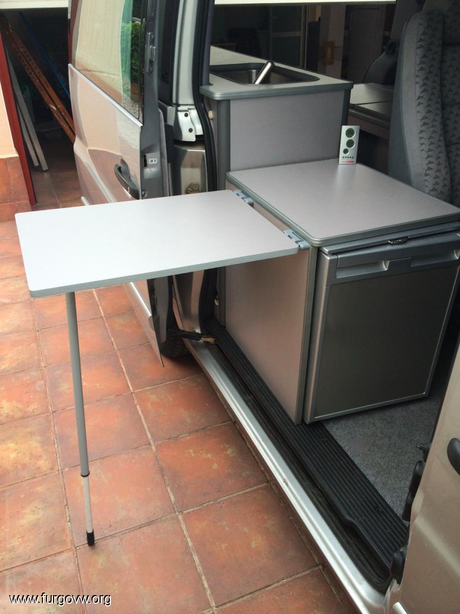

-También he hecho una mesa que sirve para instalarla dentro, en la zona de los asientos y fuera, anclada al mueble nevera. Además es parte de la estructura de la cama:

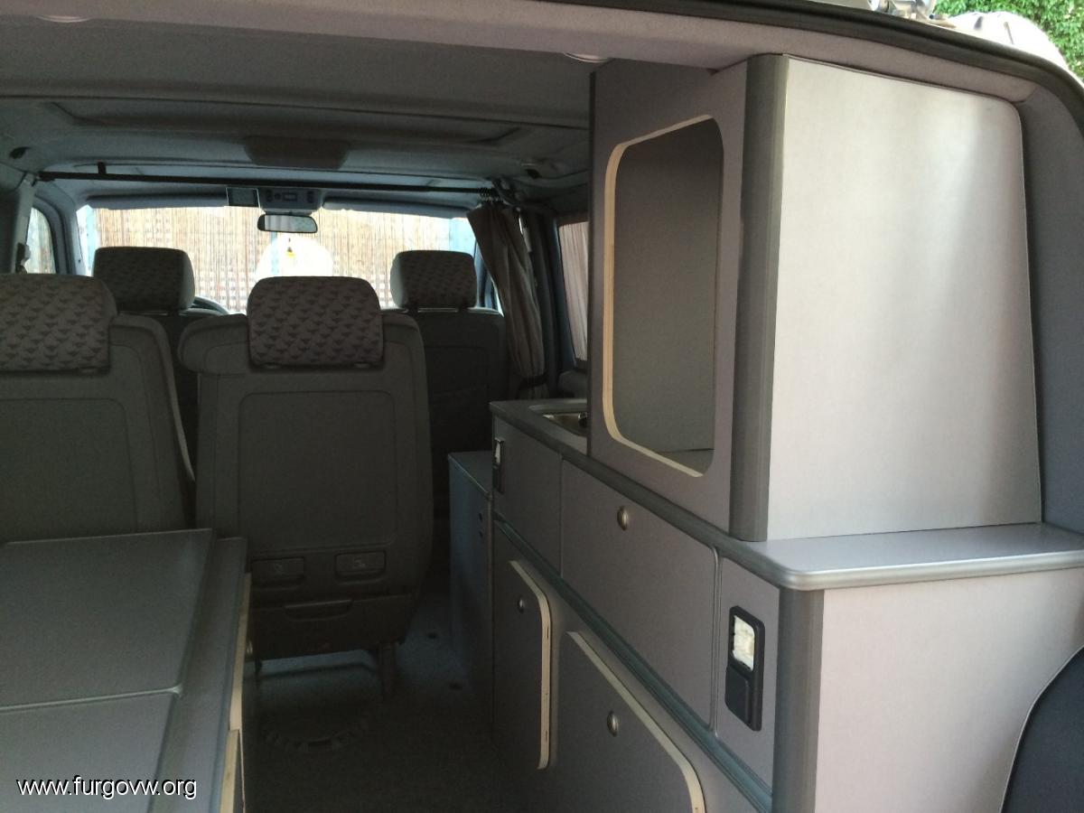

- Con lo que estoy liado ahora es con el mueble alto... de momento en proceso. He aprovechado retajos de maderas que tenía por ahí por lo que uno de los laterales lo he tenido que hacer uniendo varios trozos... de momento así esta... Tengo que pensar el tema de la puerta, no tengo muy claro qué hacer.
