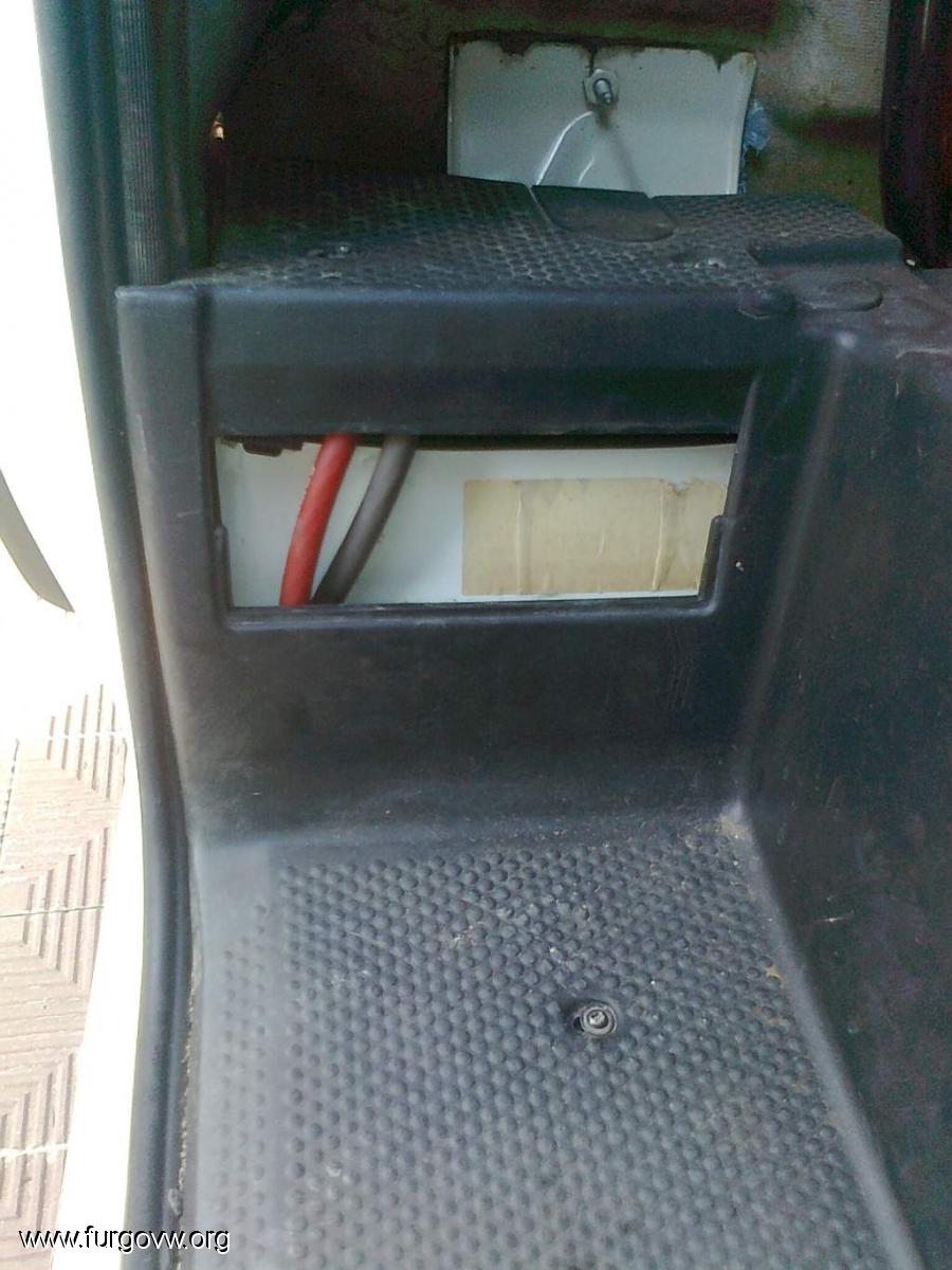

El cable lo he pasado por el lado del acompañante, desde la bateria al salpicadero por un pasacables que hay, luego bajo la moldura de plastico que remata entre la alfombrilla y el paso de rueda (va con tornillos) y por debajo del plastico que cubre el escalon hasta la parte de atras.
El rele de nagares es bueno, no suele fallar pero si que hay veces que se ha quedado pegado, hay gente (http://www.furgovw.org/index.php?topic=264253.0) que pone un rele pequeño para activar el nagares y de esa forma no falla pero es mas complicacion poner dos reles.
Esta opcion me ha parecido mas sencilla porque ademas yo prefiero llevarlo manual, por si necesito conectar la auxiliar a la principal en una emergencia que falle la principal y no arranque la furgo, o para cargarlas por separado.
Me ha costado 7€ en ebay http://www.ebay.es/itm/Resetable-Car-Boat-Bike-Audio-Dual-Battery-Fuse-Circuit-Breaker-CB-80-300A-AMP-/221331276632?pt=AU_Building_Materials&var=&hash=item33885f4358
Los hay desde 80A a 300A yo lo he puesto de 120A porque el alternador es de 140A y la bateria de 125A y creo que es el adecuado.

Disyuntor instalado. Queda a mano para poder conectar y desconectar la auxiliar a voluntad. El cable es de 20mm para que pueda usar la auxiliar para arrancar la furgo si fuese necesario.

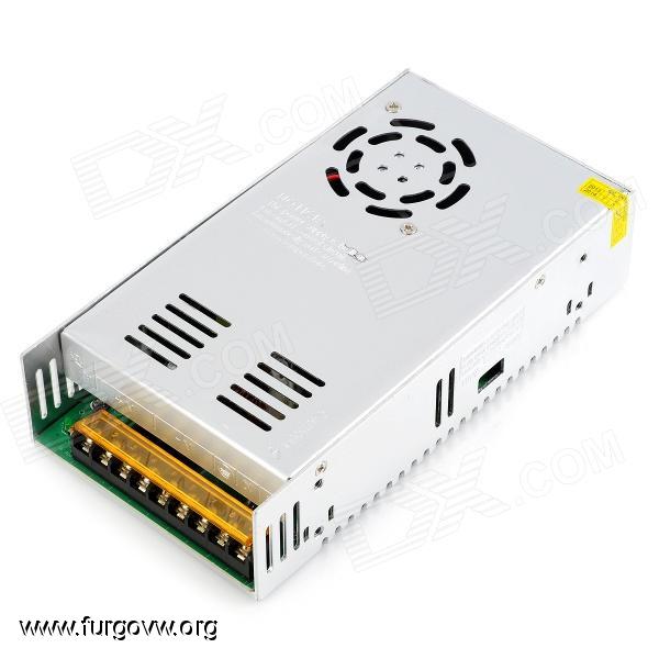

La opción mas lógica es una fuente de alimentación (transformador) de 220v-12v con suficiente potencia. Esto hasta hace unos años era una opción bastante cara, pero gracias al éxito de la iluminación led para viviendas es posible encontrar transformadores de bastante potencia a buenos precios.
He encontrado en ebay una fuente de alimentación de 30A por 25€ que cubriría de sobra mis necesidades (iluminación, ordenador, y una pequeña manta eléctrica de 12v en invierno).

Ahora ando dándole vueltas a las posibilidades que ofrece esta combinación para poder cargar la batería de servicio con la fuente de alimentación, ya que esta tiene un regulador de voltaje de salida que me permite subir el mismo hasta 13,2v que es una aceptable corriente de carga y no interfiere con ninguno de los consumidores ya que todos admiten corrientes de entre 11v y 15v. El único problema es la ausencia de regulación en la carga.
Una opción seria un cargador de baterías conectado mediante un inversor, seria segura pero poco eficaz y bastante engorrosa. Otra opción es usar un regulador de carga de los que llevan las instalaciones solares pero desconozco por ahora si seria factible. Y la tercera opción seria utilizar el regulador de carga de un alternador de coche, pero creo que además de reguladores son rectificadores (de alterna a continua). La ultima opción es un generador eléctrico gripado que tengo en el pueblo y que tiene salida de 12v para carga de baterías por lo que ha de tener algún tipo de regulador dentro, pero hasta que no lo desguace no lo sabré.
Y hasta aquí mis cacharreos para tener alimentación eléctrica externa a bajo coste. Se admiten ideas y sugerencias técnicas de todo tipo, pero preferiblemente para bolsillos tercermundistas.

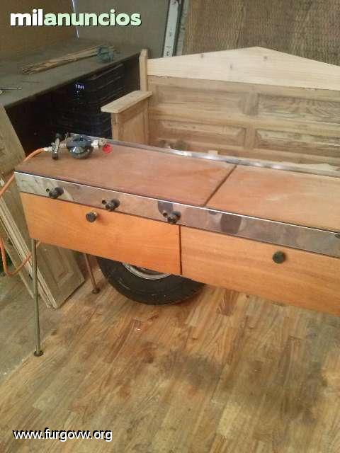

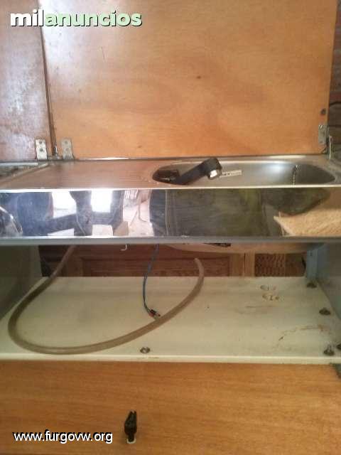

¡¡TENGO COCINA!!i .yupiii .risas .cocinando .cocinero

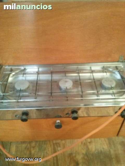

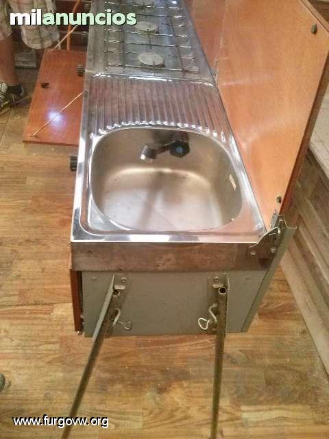

Menuda suerte, 60 pavos en milanuncios y 20 de porte baratito con uship, no me puedo creer que no se me adelantase nadie, tiene el grifo con interruptor, la bomba de agua, el regulador del gas con el tubo, vamos que solo tengo que hacerle un mueblecito un poco mas apañao y poner dos garrafas como depositos de limpias y grises, en total unos 120€ todo y tengo cocina-fregadero. Solo falta hacerle algun apañete para que me sirva tambien de ducha y puedo dar por terminada la camperizacion portatil.

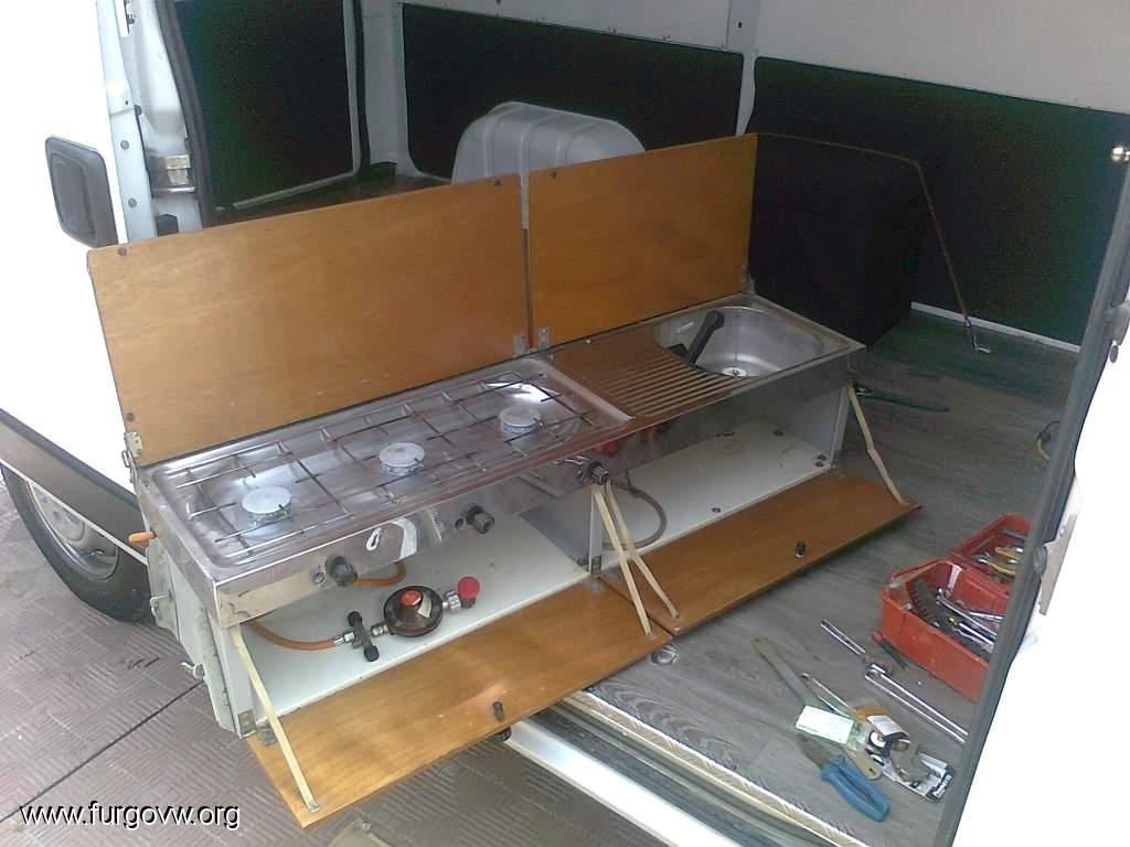

Pues la idea es hacerle un mueble que lleve la bombona de gas y dos garrafas de 25 litros para agua limpia y grises. El mueble va a ir colocado apoyado en la mampara de separacion (o contra las puertas traseras, no lo tengo muy claro por ahora) y es de quita y pon como lo demas, no voy a legalizar nada, todo va a ir como carga mientras viajo, sujeto con cinchas tensoras y cuando llegue a destino lo suelto todo y a disfrutar.

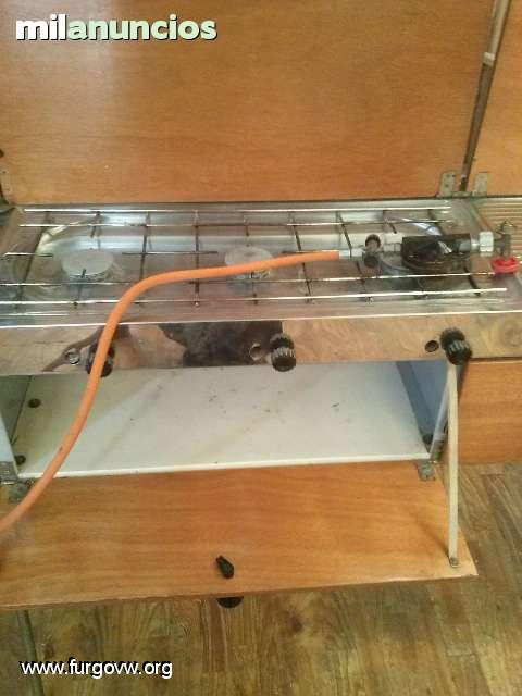

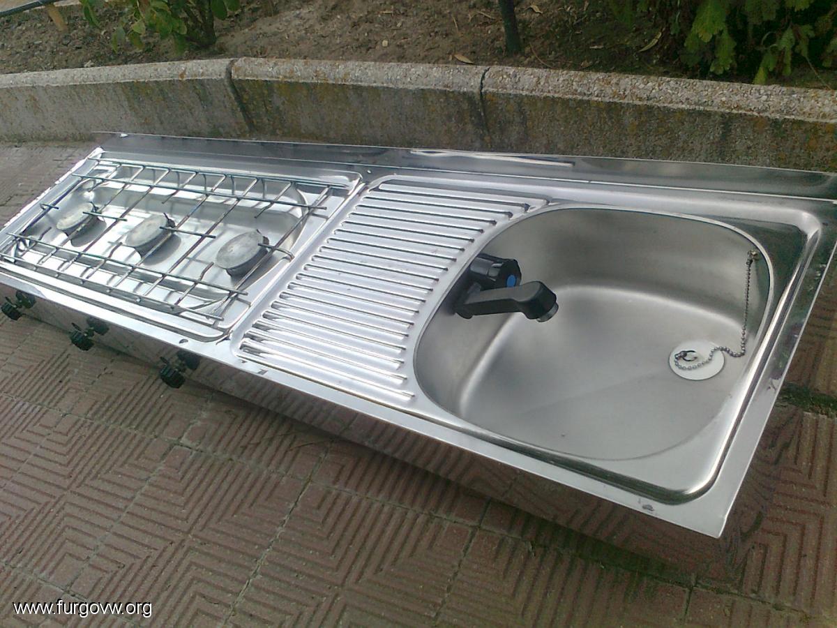

¡Ya me ha llegado la cocina! Voy a desmontarla, fregotearla bien, y ver como puedo hacerle el mueble .palmas
perroflautero
Los milagros que hace el jabon ;D
Ya he pedido los depositos a lulukabaraka, y ya de paso me he liao y voy a cambiar la bomba y los tubos por higiene y un adaptador para botellas grandes de gas porque trae uno para azules y es una pena no aprovechar el regulador que incorpora que admite butano y propano, ademas voy a tener sitio de sobra para meter botella grande en el mueble :D
Mañana al leroy a por madera y me liare con el mueble este finde.

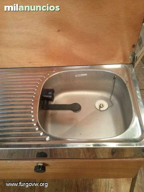

Comprueba si quitando la boquilla de ese grifo puedes poner esa ducha que querías o bien en la manguera que sale de la bomba le pones una t y al cable un interruptor para la ducha, eso para ti será pan comido.
perroflautero
La opcion de la "T" era la que mas me gustaba, pero cada vez veo mas claro que con solo 25 litros de limpias casi seria mejor una ducha independiente usando una ducha portatil y su propio deposito (garrafa) ya que de todas formas tendre que llevar alguna garrafa extra si uso la ducha. Ademas asi podria calentar el agua de la ducha en el fogon y reponerla en la garrafa de ducha mas facilmente. Creo que una ducha portatil, un barreño cuadrado, y una cortina de ducha me podrian aportar una ducha desmontable rapida y relativamente comoda de llevar y guardar.

Ademas te la llevas a ducharte donde quieras sin estar atado al mueble cocina, buena opción.  ;)
