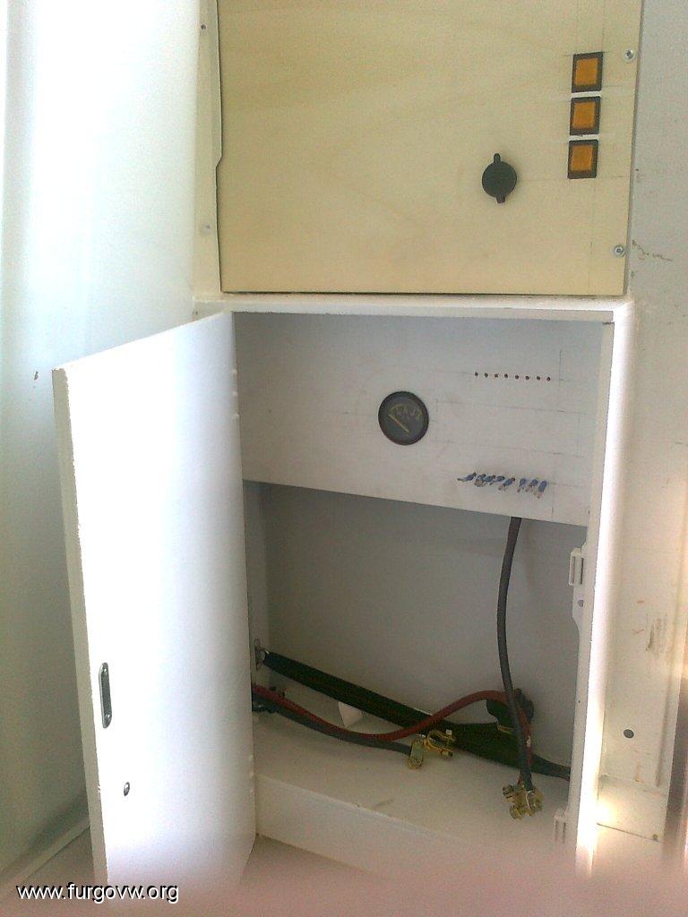

Gracias chicos, he decidido ir metiéndole mano como pueda, he encargado la batería suplementaria (calcio ciclo profundo 125A) los cables, bornes, conectores, caja de fusibles y demás material eléctrico.
En principio iba a poner el relé de nagares pero se que falla alguna vez, luego pensé poner un doble relé (uno pequeño para excitar el nagares) pero finalmente he encontrado algo mas sencillo y que creo que va a funcionar bien, un disyuntor de 120A, que simplifica mucho la instalación, ni siquiera necesito fusible, y puedo conectar/desconectar las dos baterías manualmente (lo prefiero).
También he encargado seis regletas de leds de 8w-640lumens cada una y un regulador de intensidad con mando a distancia. Todo el material eléctrico me ha salido por menos de 200€ incluida la batería, creo que no se puede ajustar mas el presupuesto jeje.

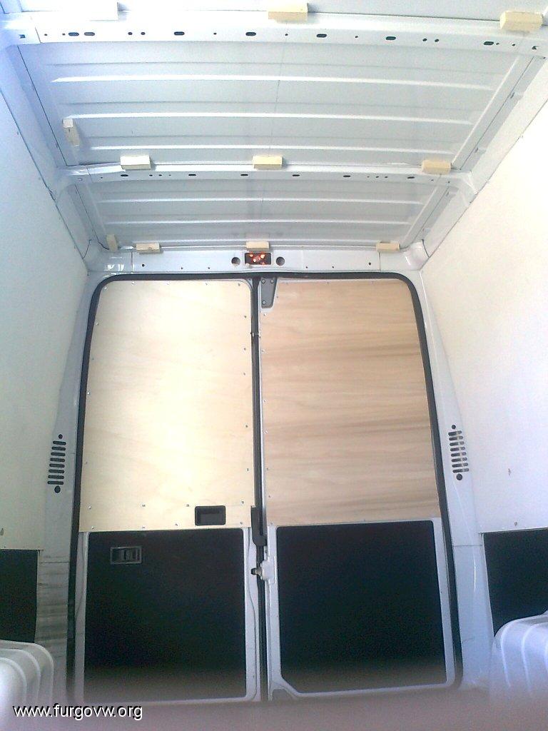

También estoy liado planificando el panelado y aislamiento del techo (las paredes esperaran) y un mueble que me sirva de cocina-fregadero con depósitos de agua y demás integrado y que no sea fijo.

Esta siendo un desafio y un estimulo ir haciendo las cosas con un solo brazo pero para panelar el techo no se como leches me voy a apañar, a ver si alquilo unos puntales telescopicos de los que se usan para poner techos de pladur.

para ayudarte en lo del techo en vez de alquilar puntales compra unos listones de pino que sea fuertes pero flexibles, 3x1,5 puede ser buena medida. Los cortas un poco mas alto que la altura de la fuergo y le amarras unos trapos viejos en las puntas para que no arañen. Con cuatro tienes de sobra y luego.los puedes aprovechar en el resto de la camperizacion o para otra cosa. Los euros del alquiler de puntales no lo ves mas.

Pues si, no lo habia pensado, y cuatro listones seguro que salen baratos porque el de los apoyos del techo de 3x3 me ha salido por menos de 4€

En leroy hay paquetes de 9 o 12 listones que se usan para rastrelar para machiembrado y son a 2 metros de alto y te dan la altura de la furgo y sale el pack aun mas economico.
Otra forma es usando lamas de machiembrado de pino, son mas flexibles pero menos fuertes.

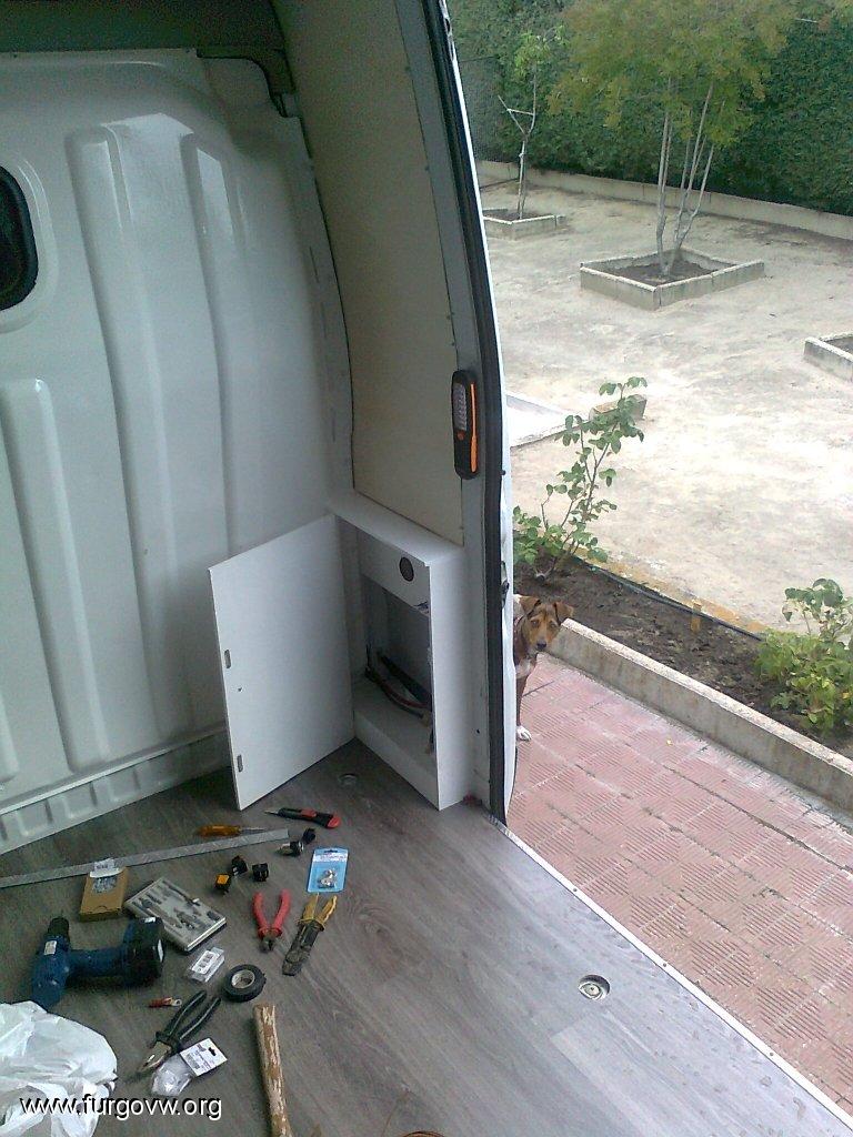

A ver si pasado mañana cuando venga del fisio me paso y lo miro, que tengo que cablear el techo antes de taparlo.
Me han llegado las camaras para la parte de atras y la caja de fusibles, ya tengo tarea para esta tarde.

El disyuntor que sustituye al relé de nagares. Permite conectar y desconectar la batería auxiliar y hace las funciones de fusible pero automático, si salta solo hay que rearmar.

ummm vaya buena pinta tiene !!! por cierto por donde pasaste los cables de la bateria de la furgo para dentro de la cabina , ayer le estuve echando ese primer vistazo
habia pensado ponerle a la mia el rele nagares automatico , pero dices que falla ?? cuanto te ha costado este que has puesto ?
