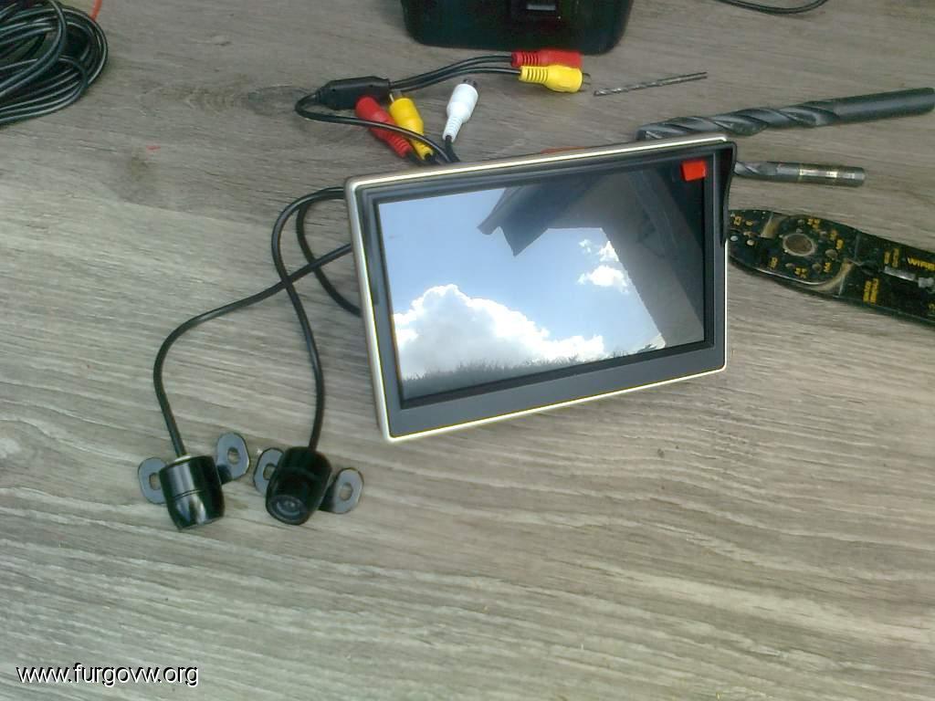

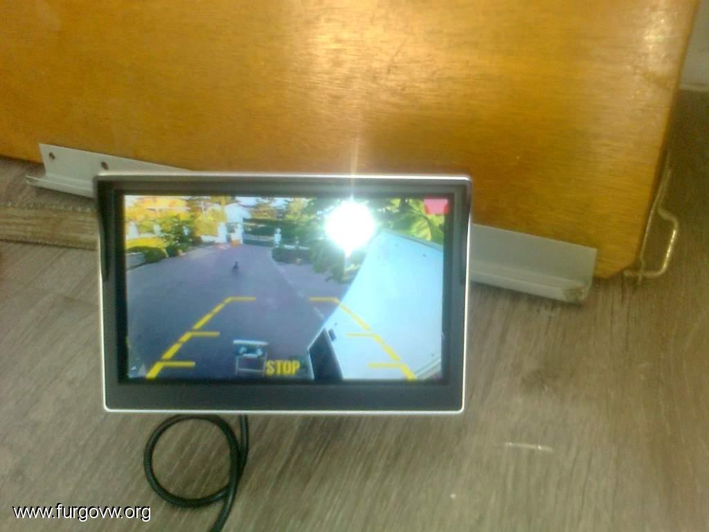

Ya me van llegando las cosillas. El monitor de marcha atrás y las cámaras casi un mes en llegar (ebay) pero lo de lulukabaraka perfecto, lo pedí el viernes por la tarde y esta mañana ya estaba aquí. Lo que ha sido penoso es lo de francobordo, pedí la batería y el conmutador el día 15 y supuestamente lo enviaban en 24 horas...y eso que están aquí en Madrid...pues me ha llegado ahora mismo mientras escribo, ocho días...
El monitor de 5" 800x480 pixels y las dos cámaras (16,90€ + 13,70€ en ebay)

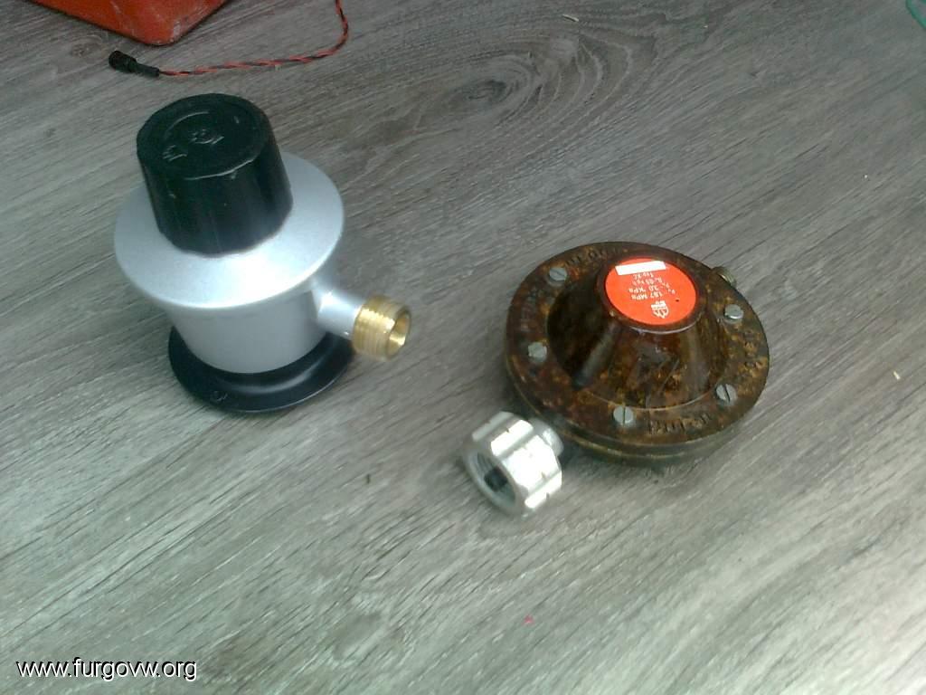

La alcachofa para la bombona k6 o de propano para el invierno (10€ en luluka)

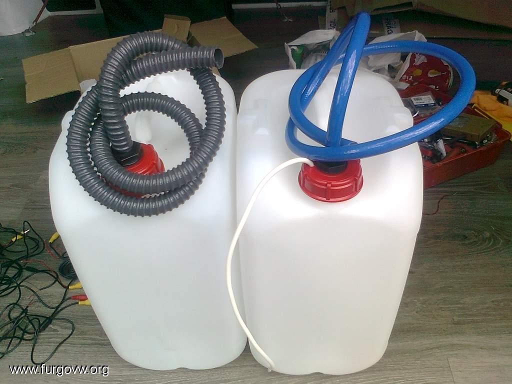

Los depósitos de limpias y grises con la bomba y los tubos ya montados

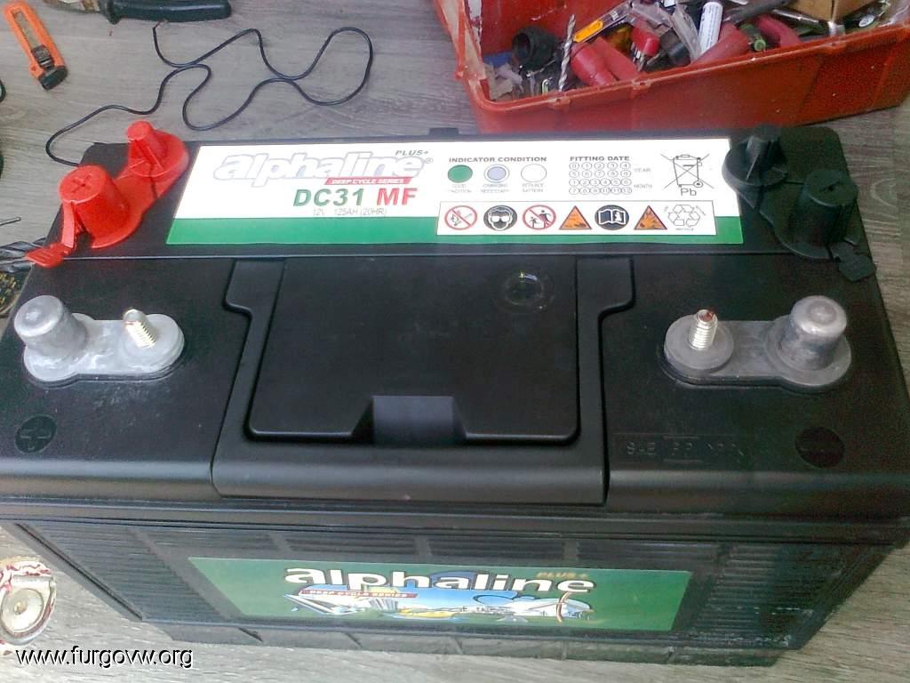

La batería, 125Ah de calcio ciclo profundo, con bornes roscados de servicio (120€)

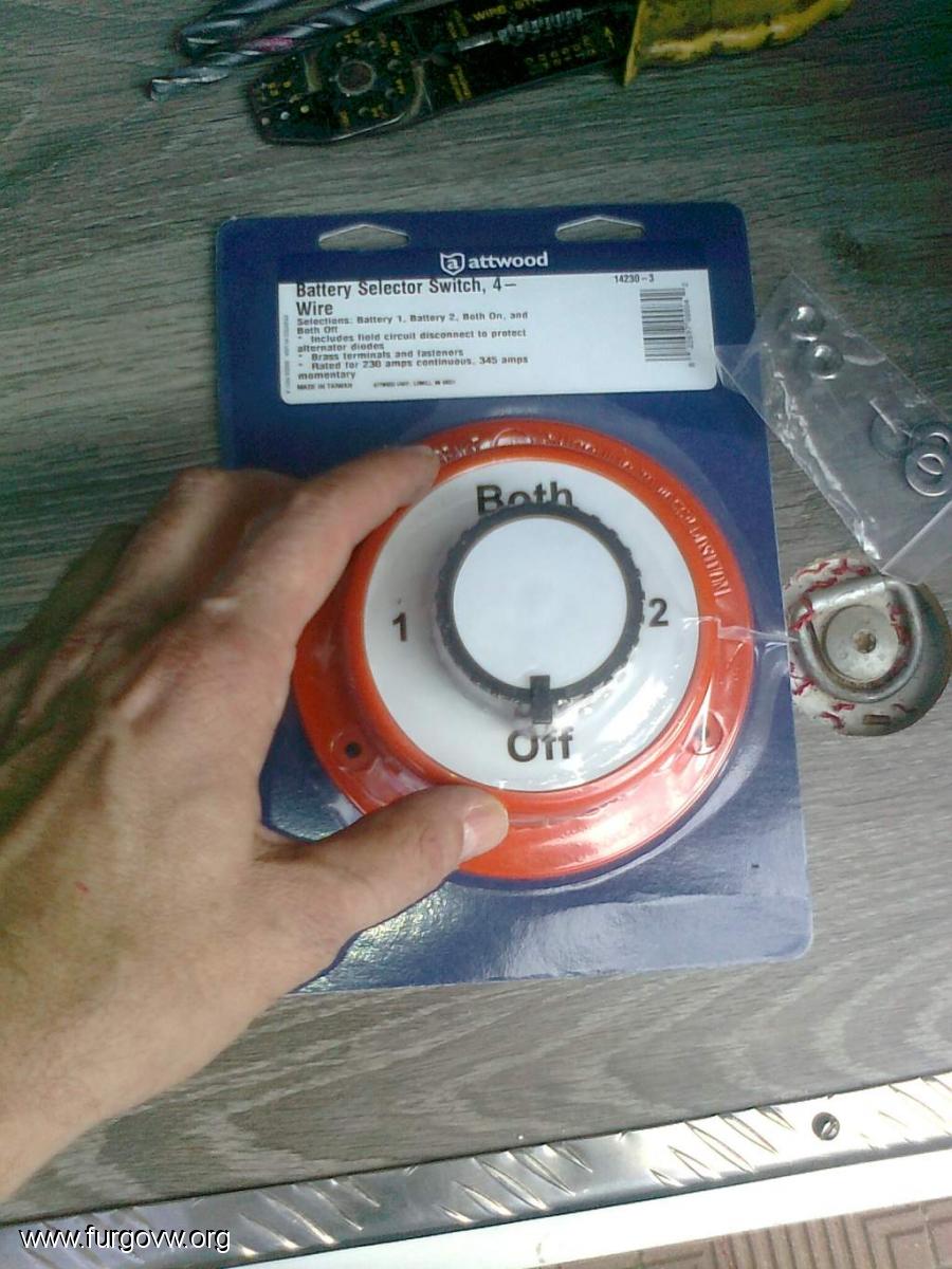

El conmutador de baterías. Aquí la he cagado, parecía mas pequeño en las fotos, a ver donde coño meto ese zambombo...

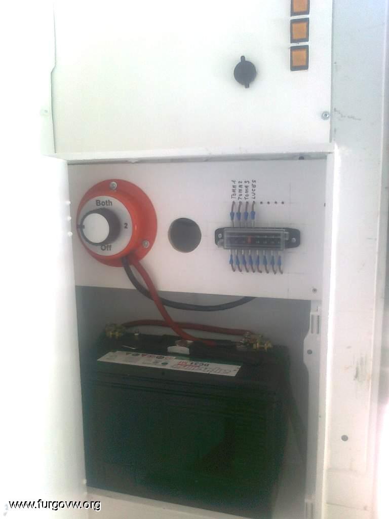

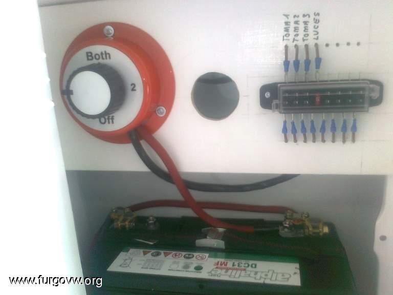

perroflautero
Bueno, pues la batería y el conmutador ya están instalados, al final no ha sido tan difícil. El conmutador no es como yo suponía pero me sirve, he dejado la posición "1" para la batería, la posición "Both" para el transformador de 220v a 12v, y la posición "Off" para todo desconectado.

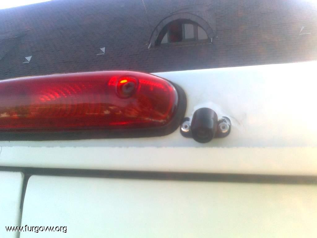

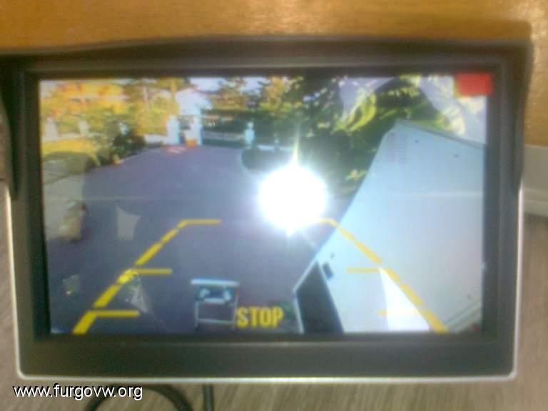

Ya estan las camaras de marcha atras, por lo menos instaladas, mañana a cablearlas y poner el monitor.
welcome to mars
Hola
Me mola la retrocamara que has puesto no da el cantazo
palomies
Si que mola la cámara con la pantalla, y mas a ese precio.

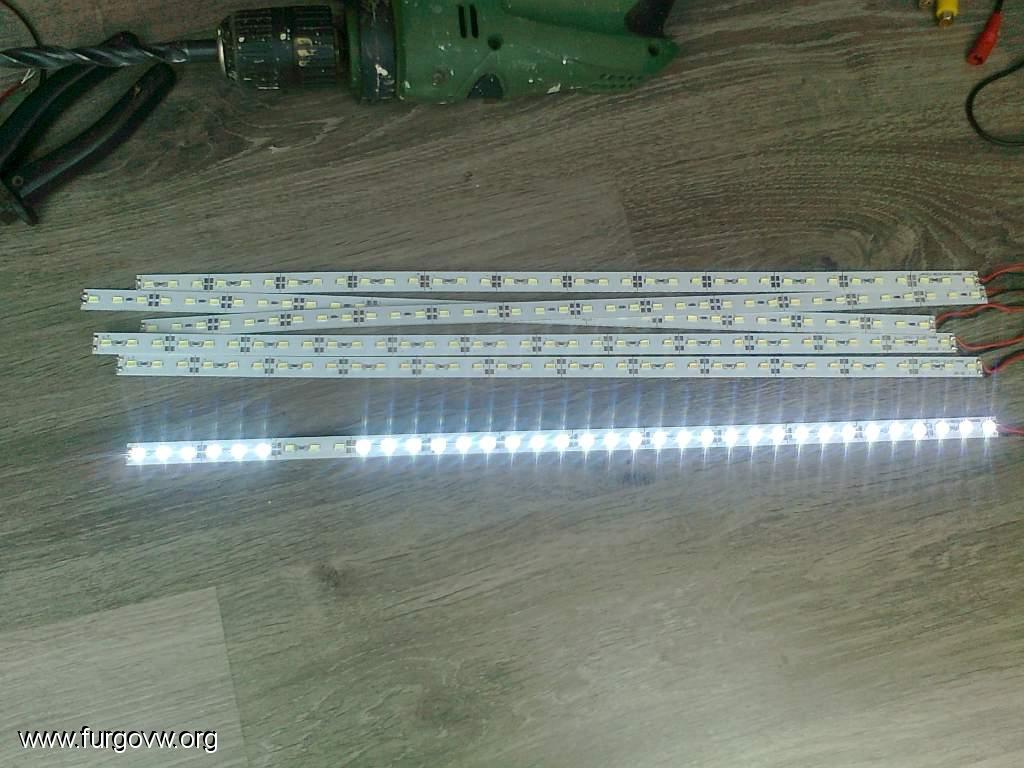

Junio 24, 2014, 13:48:21 pm #73 Ultima modificación: Junio 24, 2014, 13:50:07 pm por perroflautero

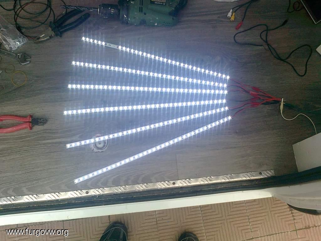

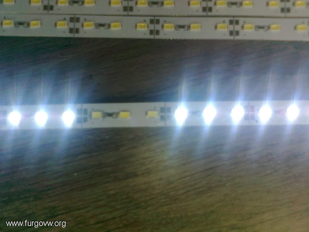

Me han llegado las luces led pero una tiene un defecto. Voy a contactar con el vendedor haber que me dice. De todas formas las pondre en cuanto pueda porque no es que sea muy grave, y por ese precio (10,36€ las seis barras) no se pueden pedir milagros.
