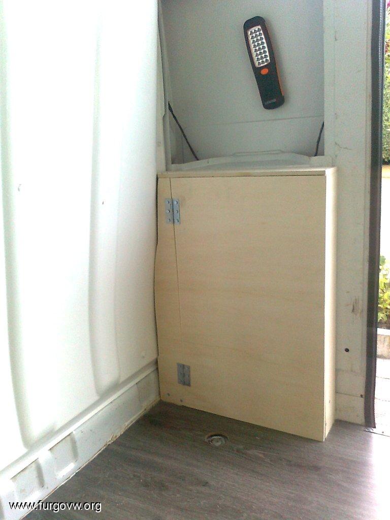

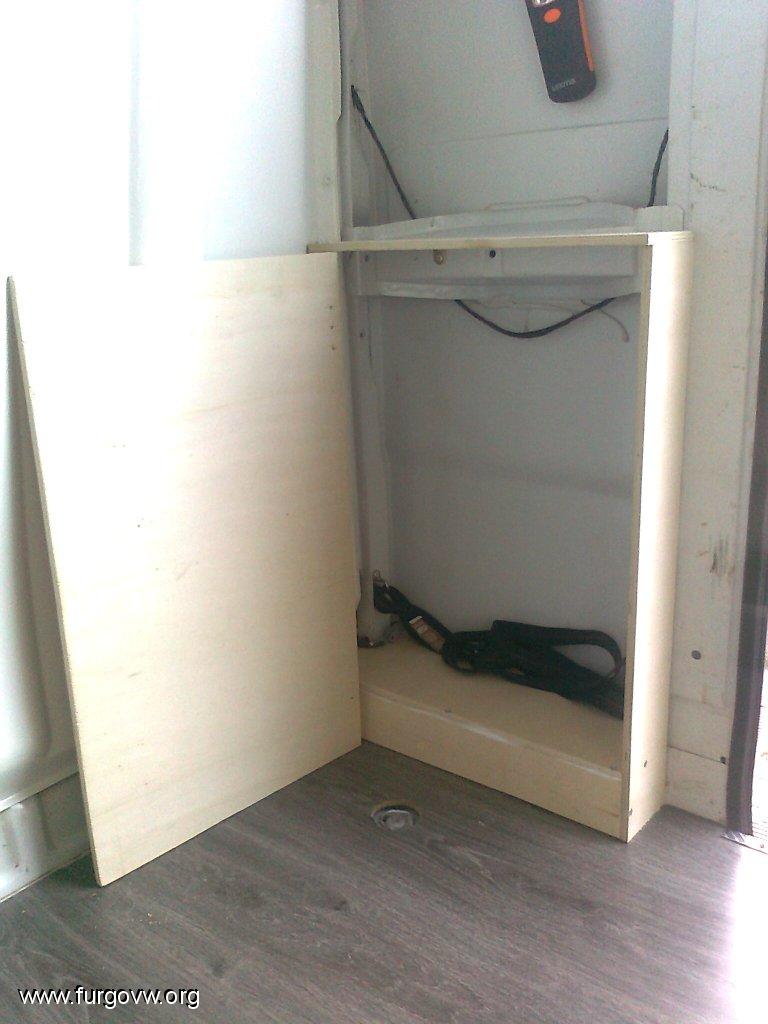

Bueno, las cosas no siempre salen como uno quiere. El regreso a casa se ha pospuesto, un accidente y un brazo inutilizado me dejan a la espera.

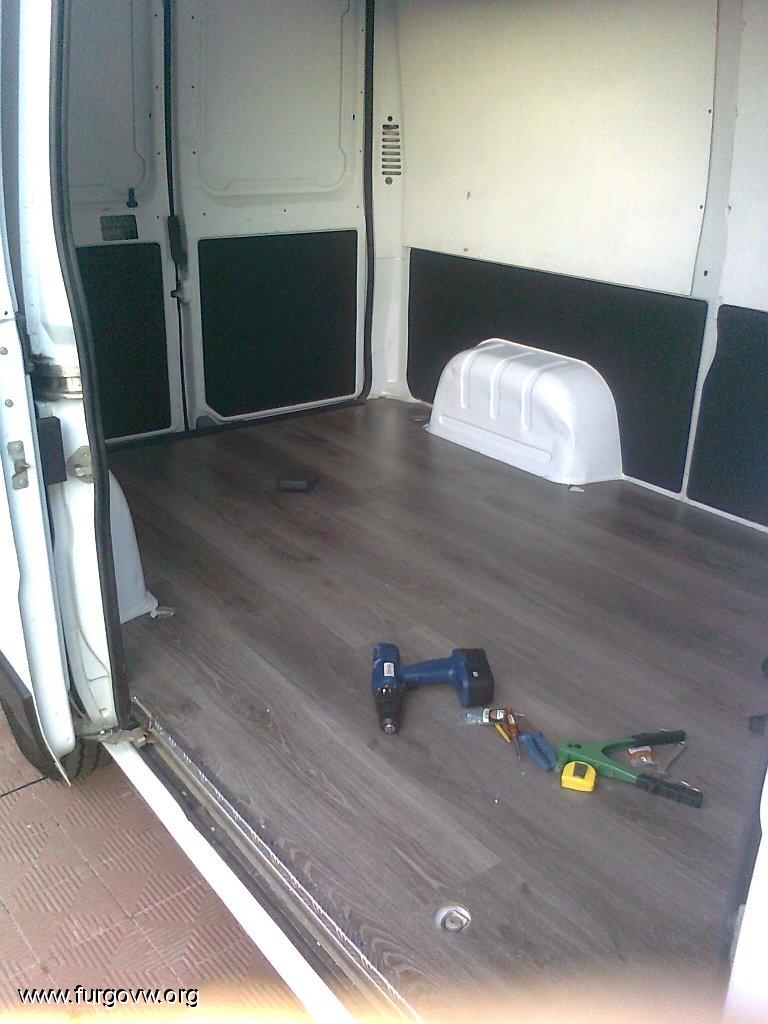

El suelo lo puse antes del accidente, no habia puesto fotos asi que las subo ahora.
He echo un armarito para meter la bateria auxiliar, a la espera de que llegue la bateria y el material electrico. Me apaño bastante bien con un solo brazo, y supongo que algo ayuda a la rehabilitacion, ademas si no hago algo me voy a cortar las venas, estoy harto de estar quieto. Quiza tenga que venderla pero siempre valdra mas con las mejoras.
kamipedro
Vaya Perroflautero, siento mucho lo del accidente. Espero que no sea mucho y te restablezcas pronto y puedas continuar con tus proyectos.
Un saludo y ánimo. Por cierto, el suelo te ha quedado de lujo. Parece suelo de parquet no?
