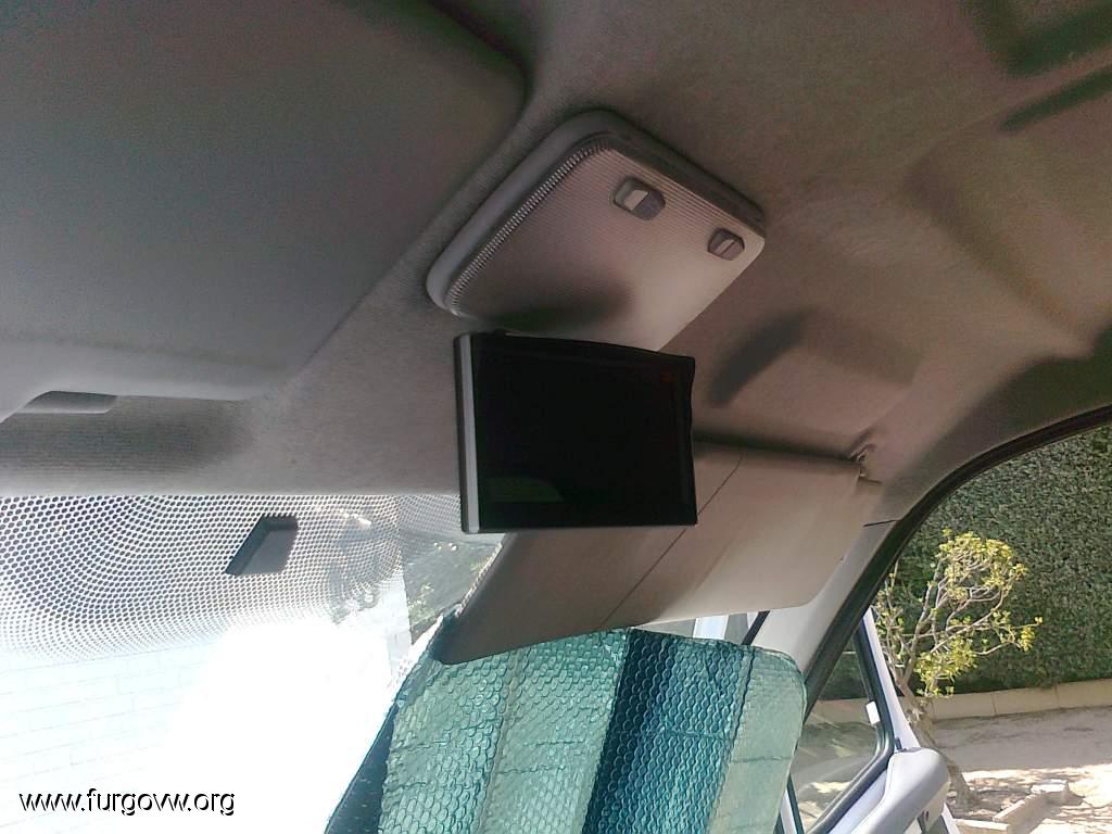

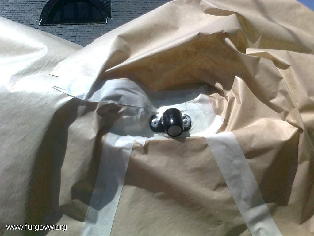

Las cámaras las pille aquí http://www.ebay.es/itm/151235686543?ssPageName=STRK:MEWNX:IT&_trksid=p3984.m1439.l2649 me han costado 6,85 € cada una.

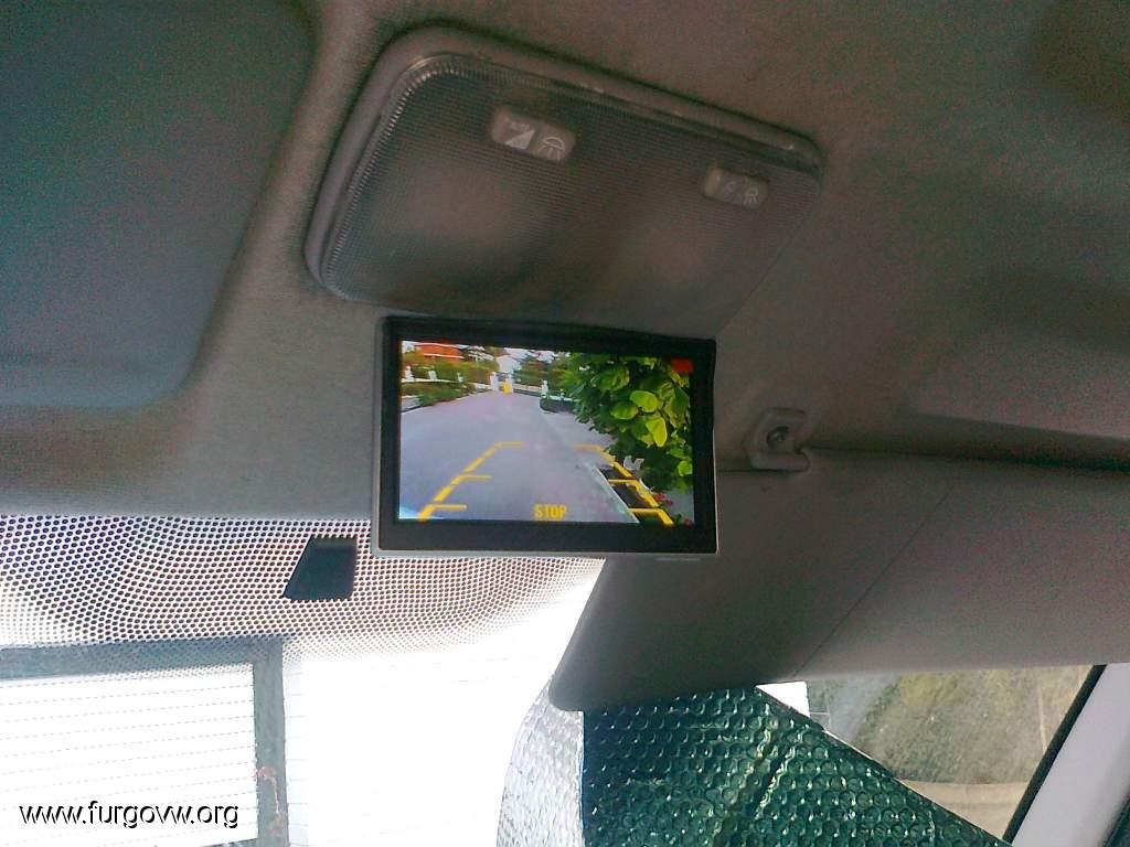

De la cámara hasta el salpicadero hay que llevar un cable que tiene la señal de vídeo y el positivo de alimentación de la cámara, pero si solo pones una sola cámara el positivo lo coges de la luz de marcha atrás, yo lo llevo todo al salpicadero para poder elegir cámara mediante un conmutador de tres posiciones. El negativo lo pillo a masa directo (a la chapa de la furgo). Para pasar los cables y conectores al interior hace falta un agujero de 13mm, puedes poner un pasacables o taparlo después con sika (que es lo que yo he echo)
El monitor lo pille aqui http://www.ebay.es/itm/301189514823?ssPageName=STRK:MEWNX:IT&_trksid=p3984.m1439.l2649 por 17€ y es de 5" y 800x480 pixels y tiene entrada para dos fuentes de vídeo.

Ya están instaladas las cámaras y el monitor. He pintado la cámara de blanco para disimularla. Poner dos cámaras es bastante coñazo con la instalación eléctrica, con una sola cámara es bastante sencillo, si no hay necesidad real no recomiendo a nadie poner doble cámara.
gracias !!!!!!!!! el cable que va desde la camara hasta el monitor va incluido o lo has comprado aparte ?

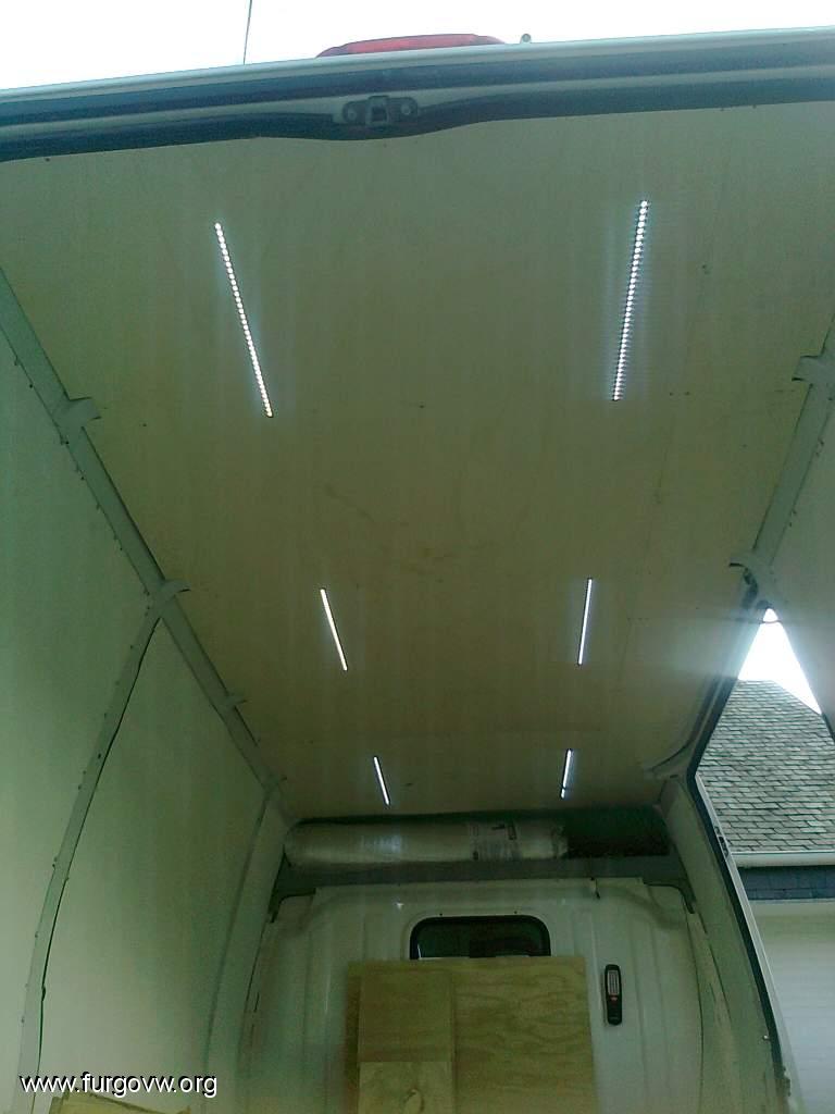

10€ esos 6 trocitos?? yo por esos 10€ compré 10m de tira blanca fría en amazon ...
Son leds SMD 5630 sobre base de aluminio, en tiras de leds se pueden encontrar de muchos tipos y confeccionadas con varios tipos de leds, los mas potentes hasta hace poco eran los SMD 5050 que son mas baratos y hay tiras confeccionadas con leds incluso menos potentes. También influye en el precio la base sobre la que se confecciona la tira, si es plástico con el tipico adhesivo 3M es mas barato pero retiene mucho el calor y eso acorta la vida del led, y el adhesivo 3M impide la disipación incluso si los pegas posteriormente sobre aluminio o chapa.
Los SMD 5050 tienen un rendimiento de unos 10 lumens por unidad (600 lumens/metro en una densidad de 60 leds/metro)
Los SMD 5630 tienen un rendimiento de unos 22 lumens por unidad (1320 lumens/metro en densidad de 60leds/metro)
La camara trae un cable de medio metro pero incluyen un alargador de seis metros (video mas alimentacion), llega de sobra incluso si la camara se pone en la matricula o mas abajo.

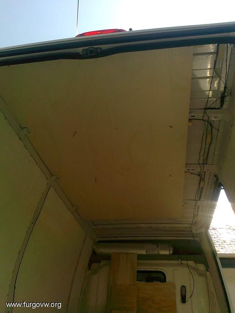

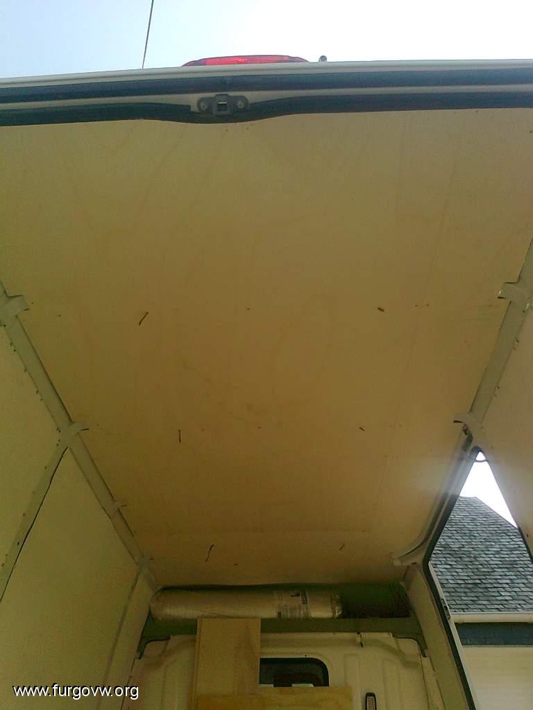

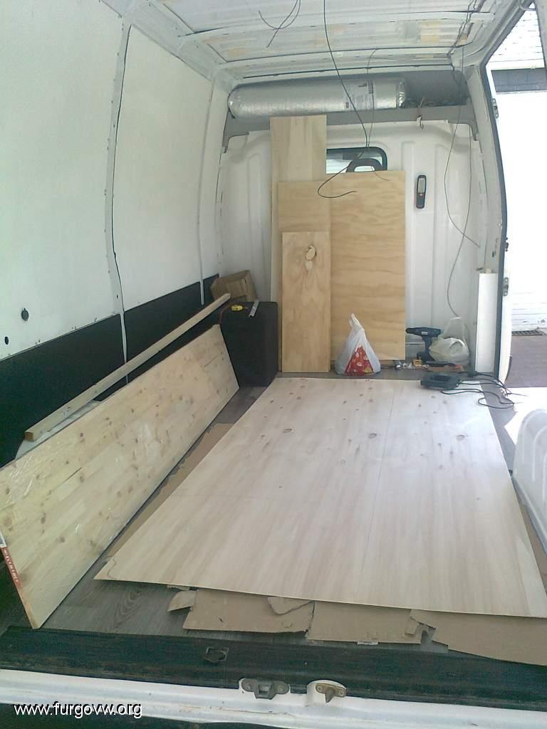

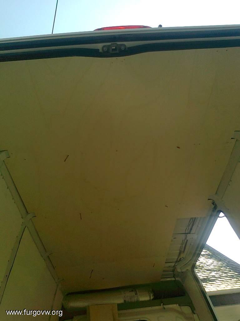

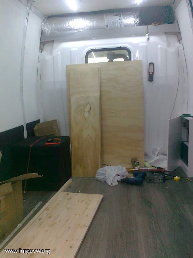

Pues nada, que he llamado al mecanico para hacer lo de la furgo y se ha cascado una rodilla, mala suerte por un lado pero buena por otro (no por la rodilla) porque asi me lio desde hoy hasta el lunes a panelar el techo, poner las luces y hacer el mueble cocina, y cuando la lleve al taller la tengo practicamente terminada y puedo tirarme el moco un rato ;D
perroflautero
¡¡Caña al mono que es de cuero!! .meparto

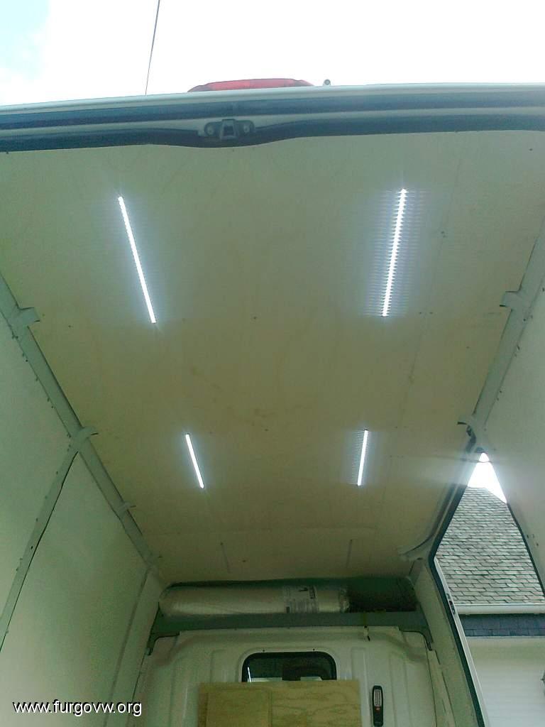

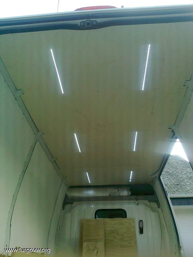

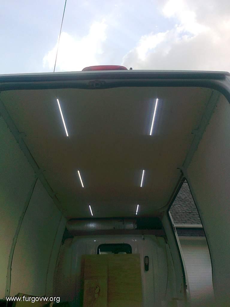

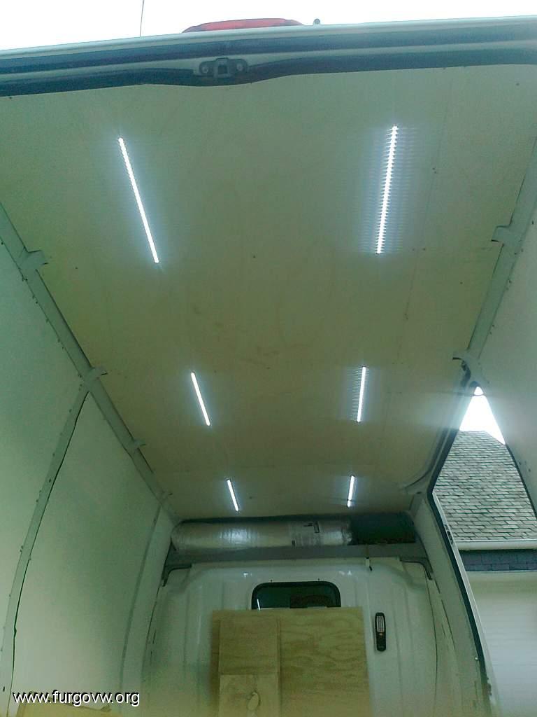

El techo

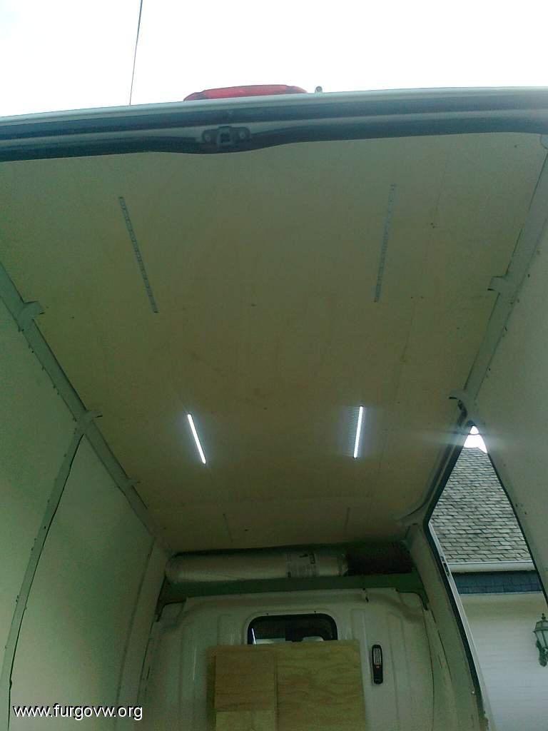

Los leds
Se pueden encender en tres zonas diferentes
Y con tres intensidades diferentes desde la cama con el mando a distancia .baba
100%
50%
25%

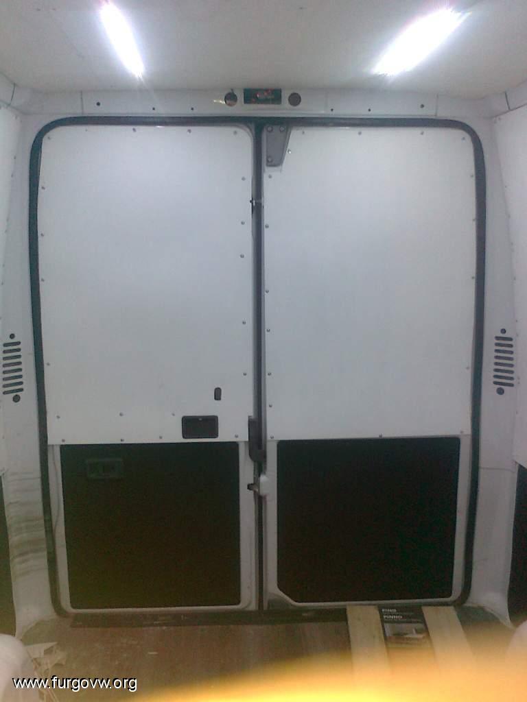

Con todo cerrado
