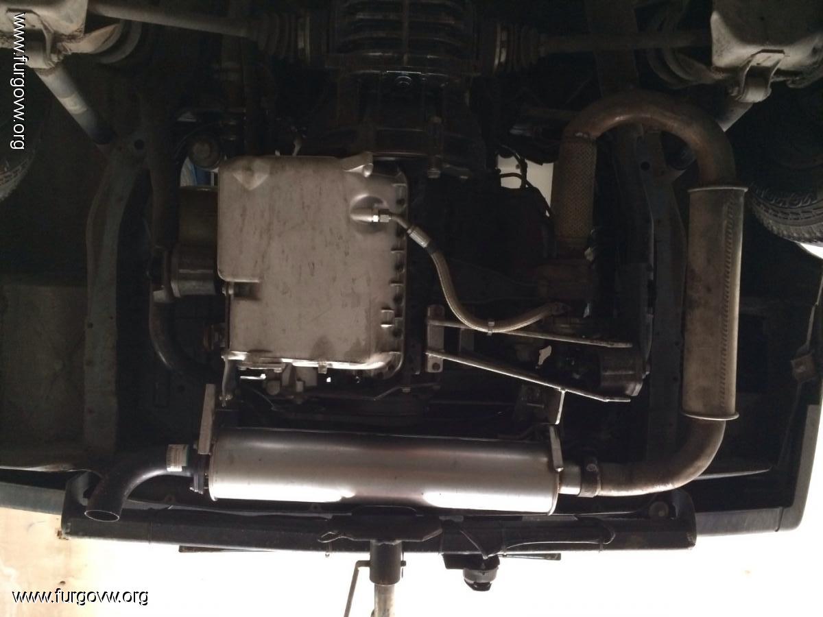

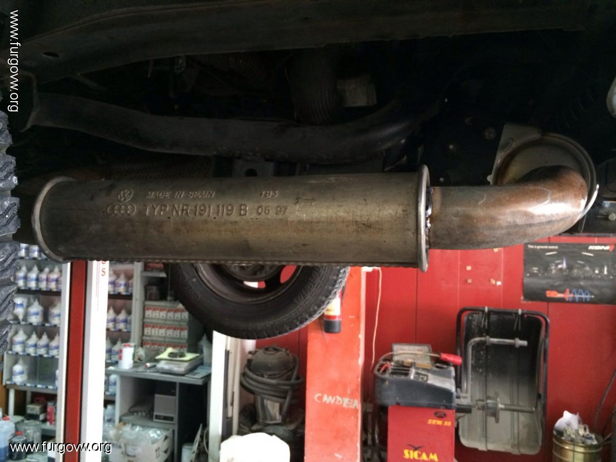

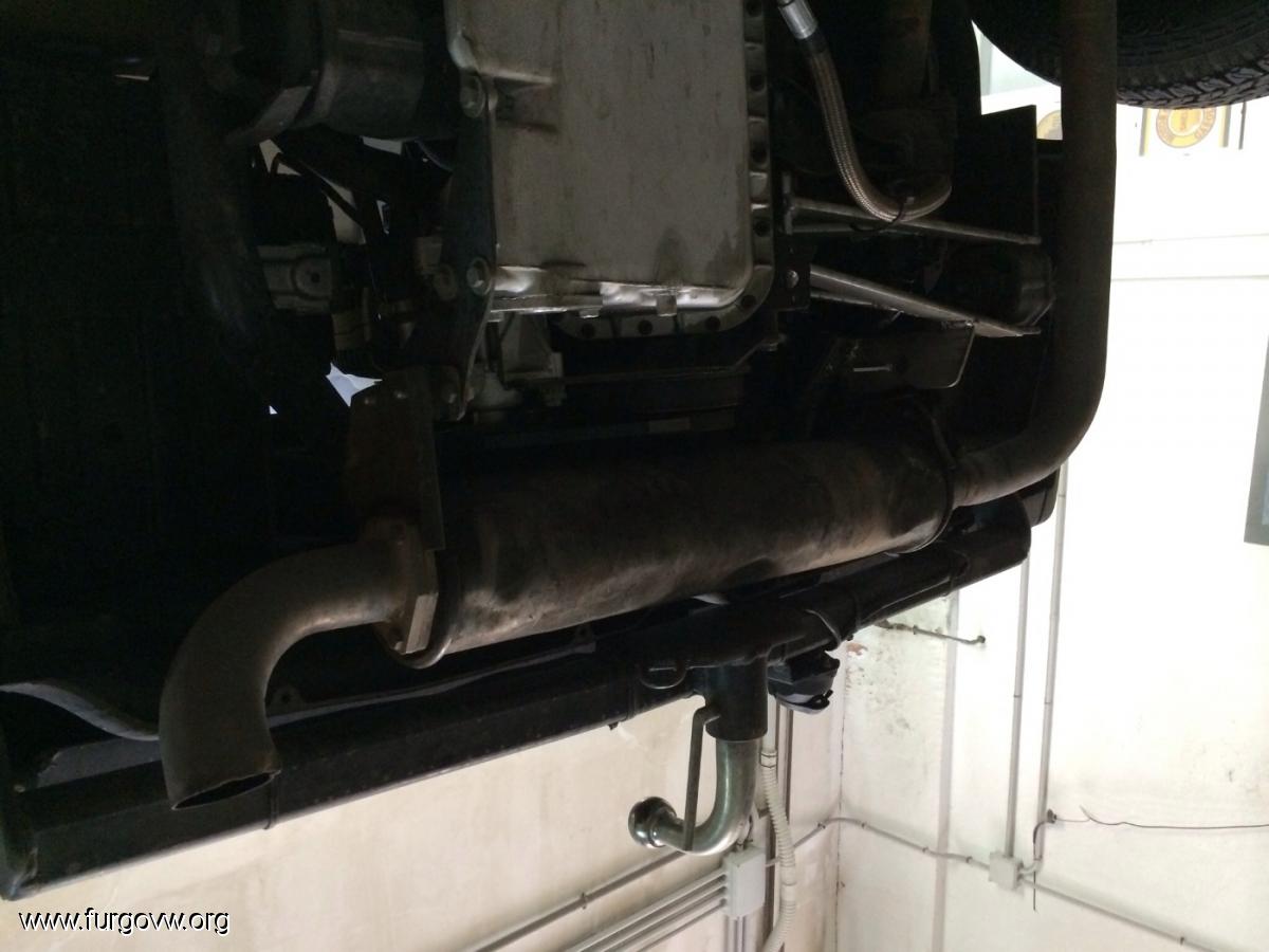

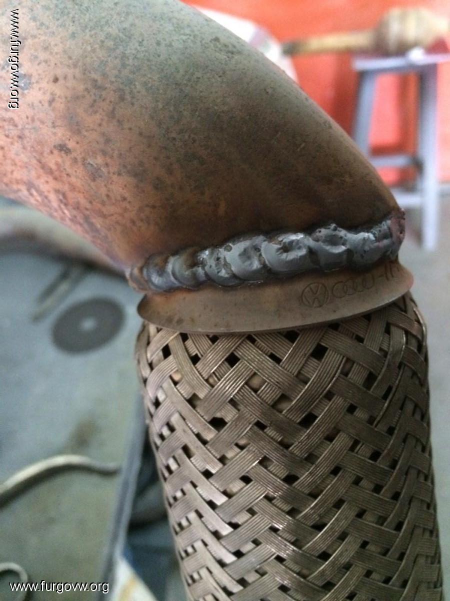

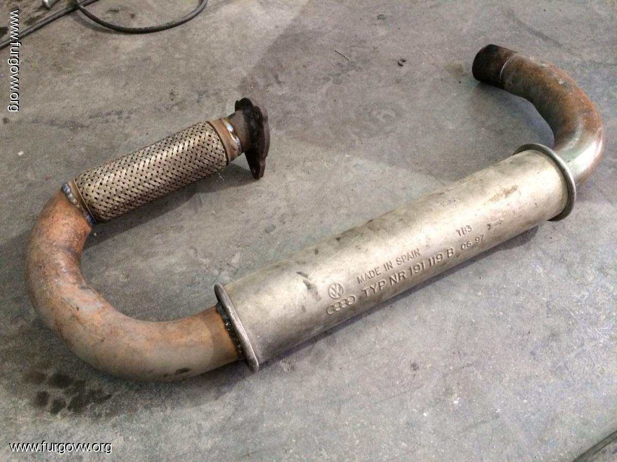

Ya he colocado la nueva línea de escape,  en las dos fotos siguientes veréis el escape viejo

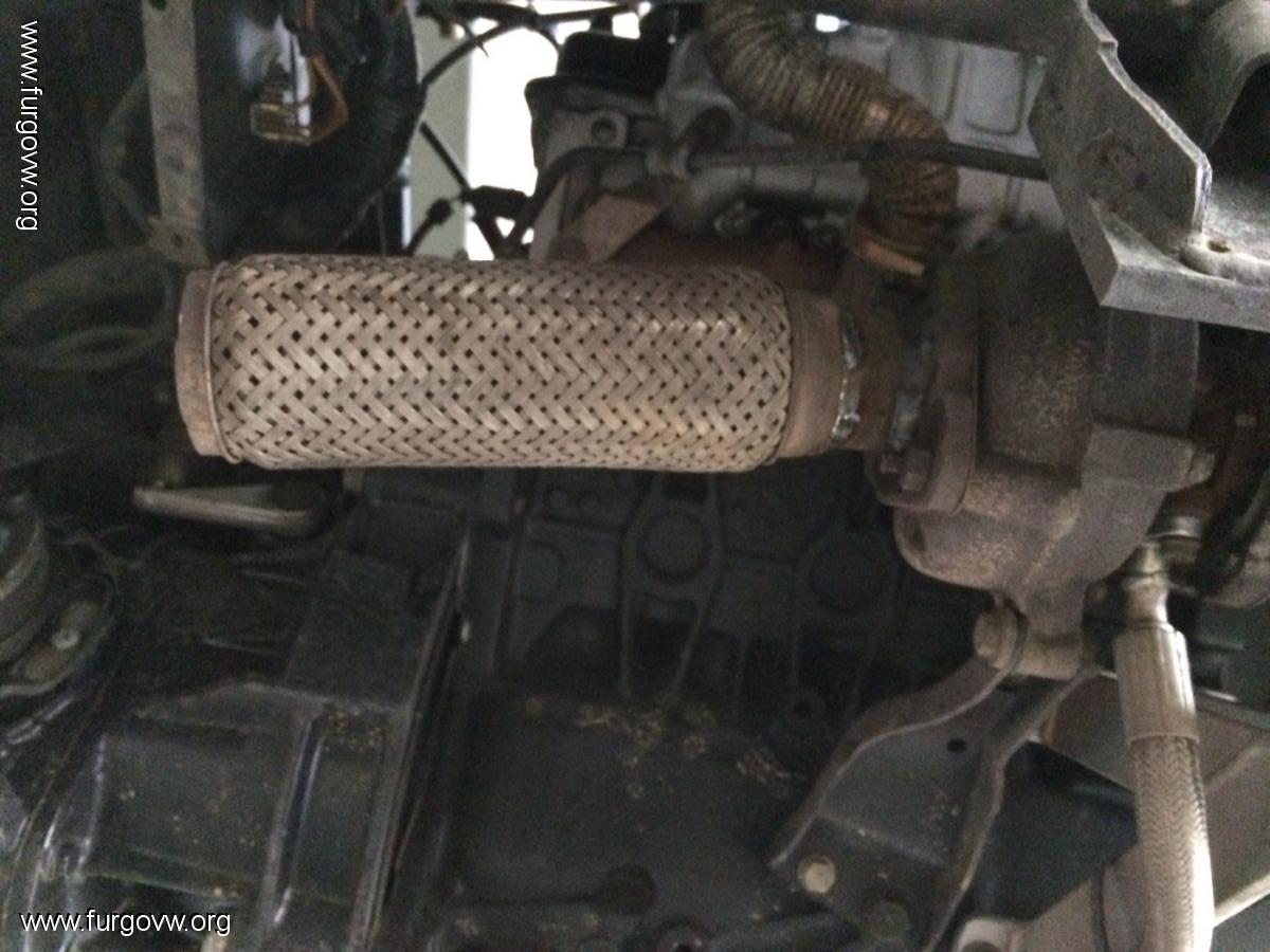

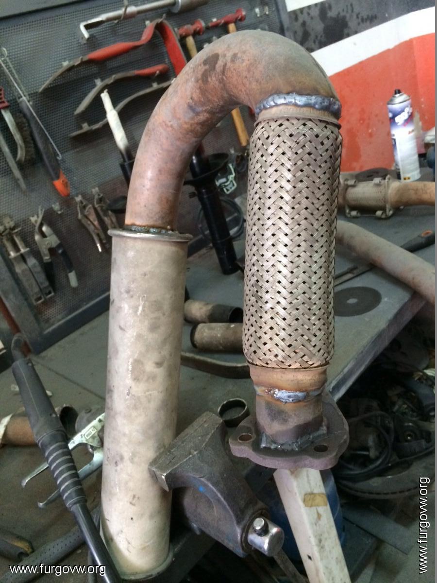

Presentando el flexible en la salida del escape
En esta foto podeis ver el silencioso intermedio y el flexibbe ya casi listos
La soldadora de hilo no deja nada de residuos y queda sellado
Tubo acabado

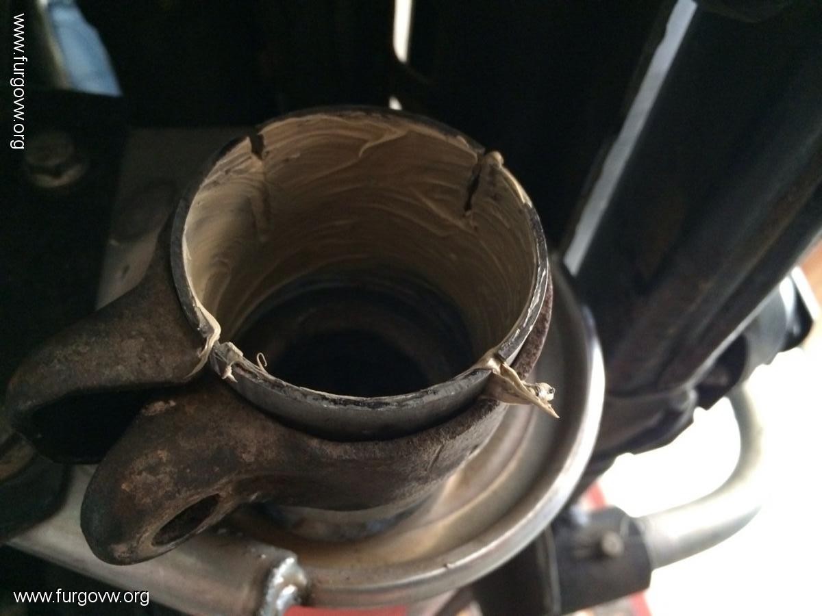

Para sellar bien un poco de nural para escapes

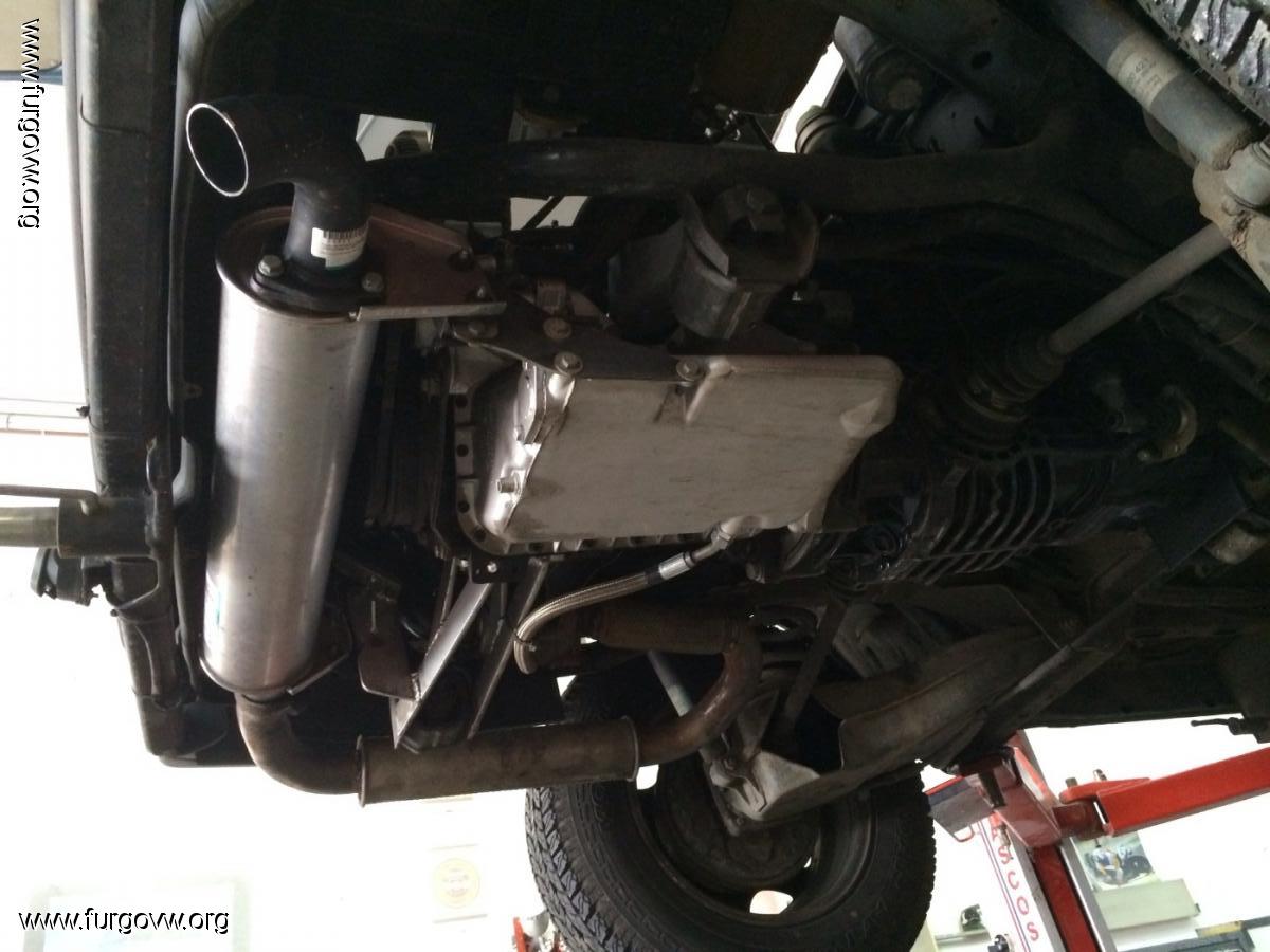

Y bueno el escape al completo montado
No la he probado bien aun pero las primeras sensaciones son como si hubiese perdido algo de bajos con el aumento de diámetro pero en velocidad ha mejorado algo y en sonoridad mis niñas me lo van a agradecer  .palmas .palmas .palmas

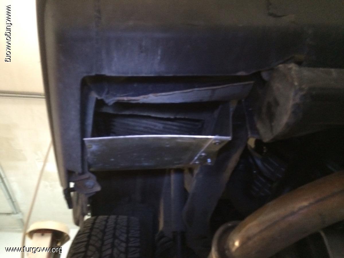

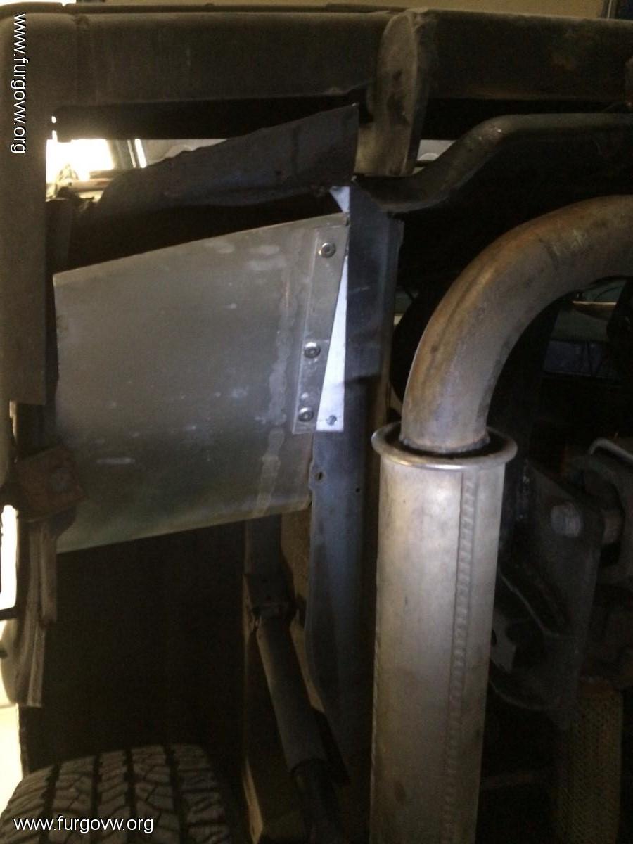

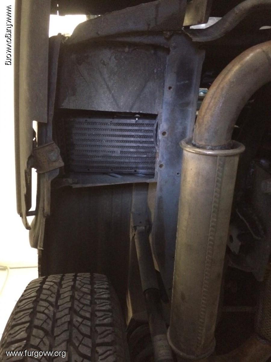

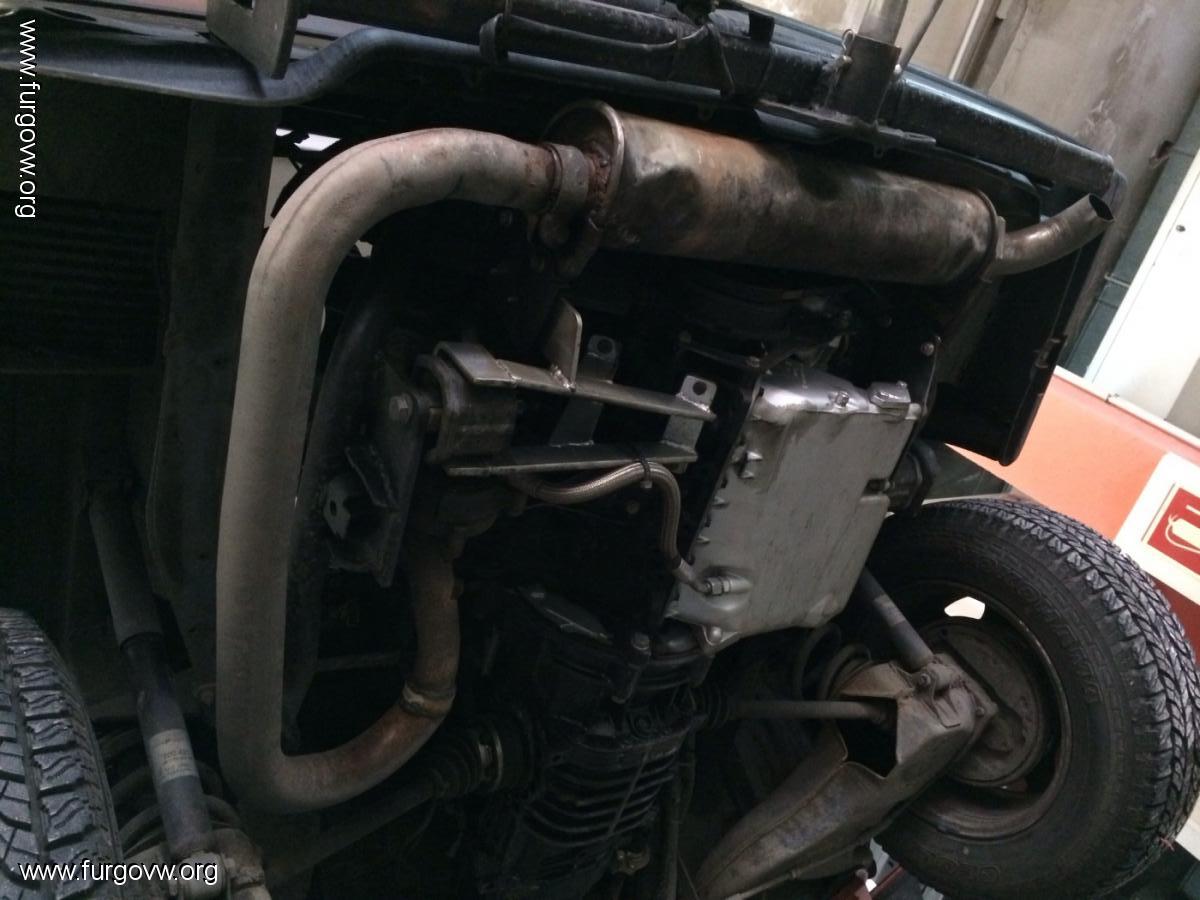

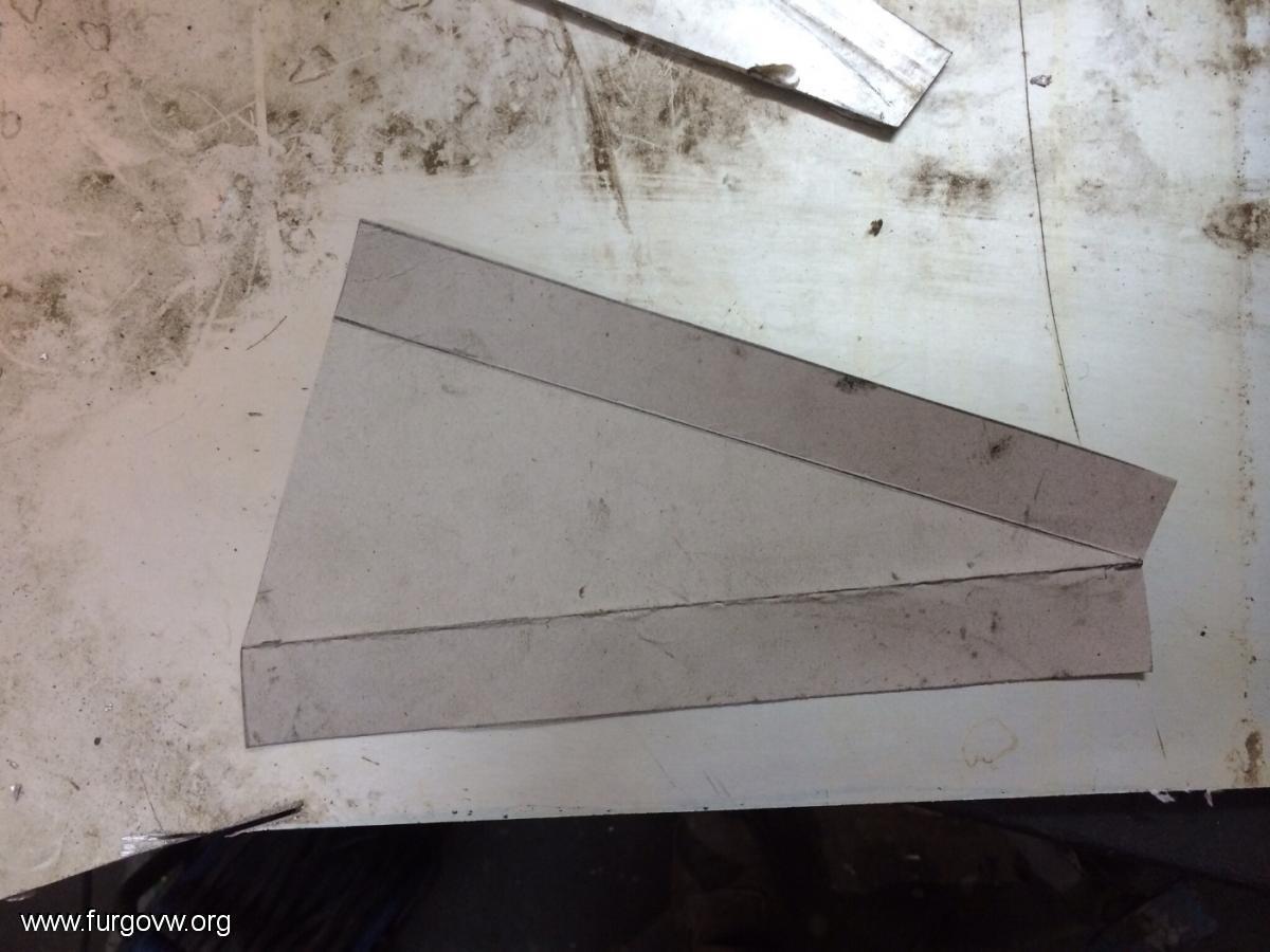

Hoy he hecho otra pequeña modificación que tenia pendiente, se trata de un difusor para la salida de aire del intercooler que lo tenia cortado hacia los bajos de la furgo y lo que quería hacer con este difusor es evitar turbulencias bajo el intercooler y que fluyera mejor el aire desde la entrada de aire superior hacia la salida bajo la furgo
En esta foto podeis ver el radiador y su salida

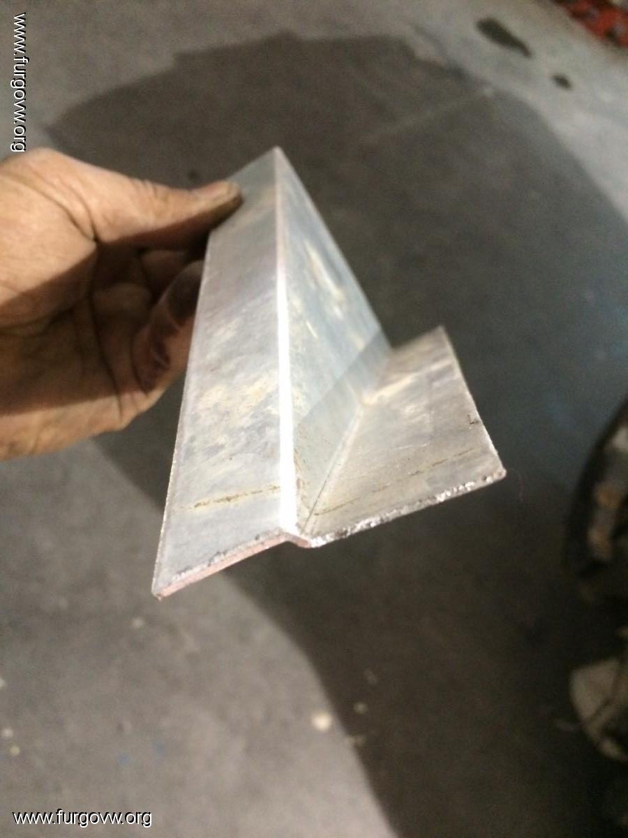

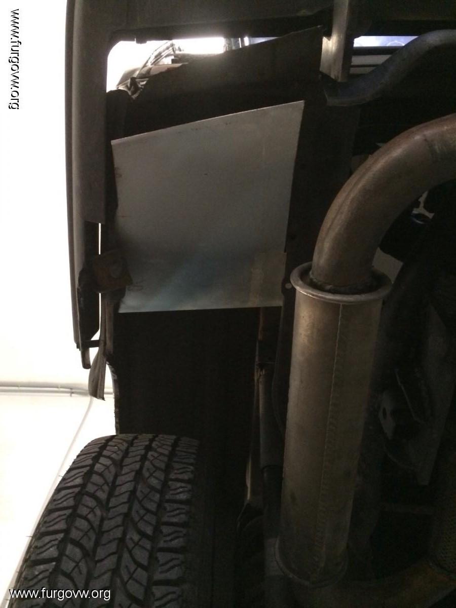

En aluminio he cortado la chapa que hara de salida hacia atras
Básicamente esto que veis será la salida hacia la misma dirección que salen los gases de escape

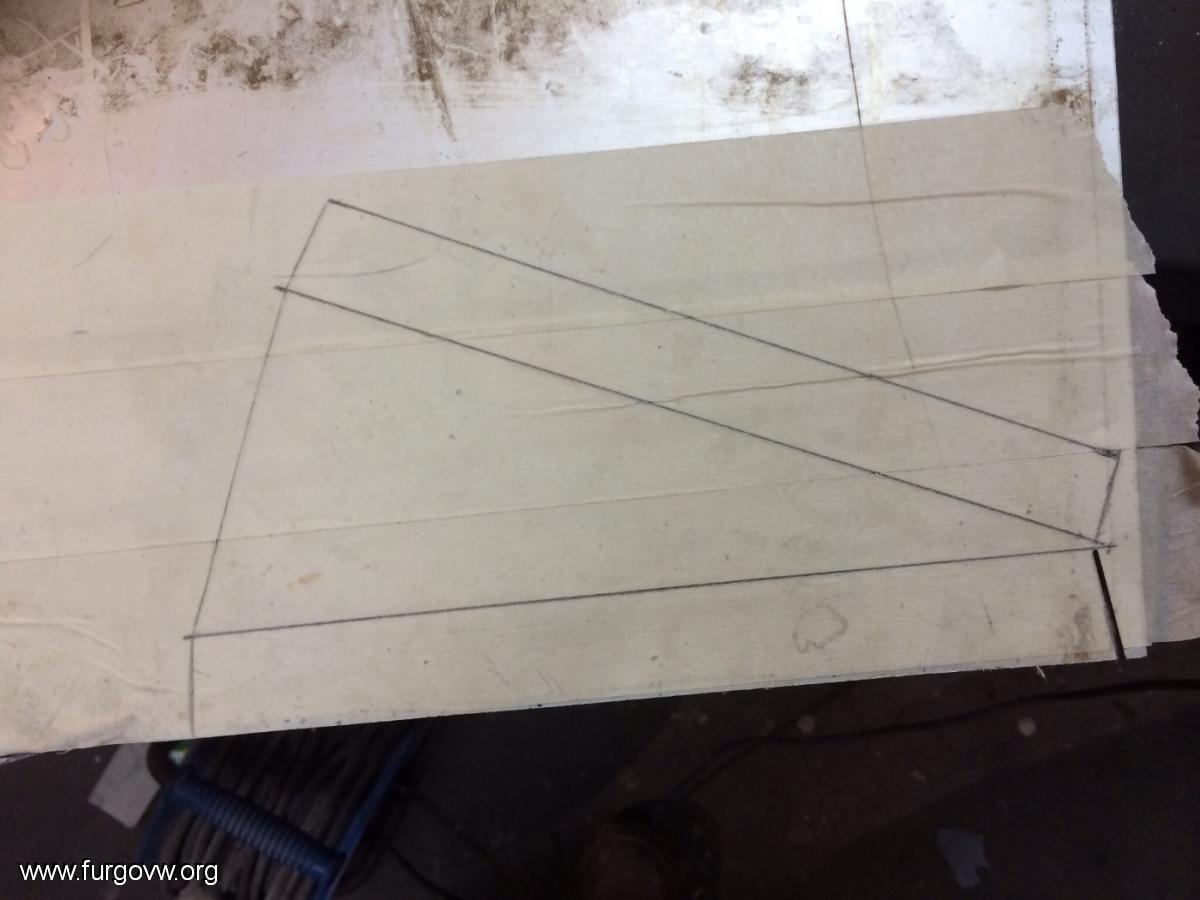

En carton he fabricado el lateral del difusor de aire a modo de plantilla
Y ya cortándolo en aluminio

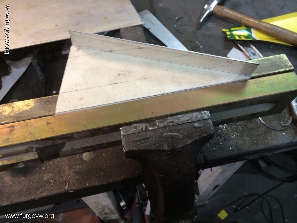

Mi plegadora artesanal para hacer los plieges  .meparto .meparto .meparto

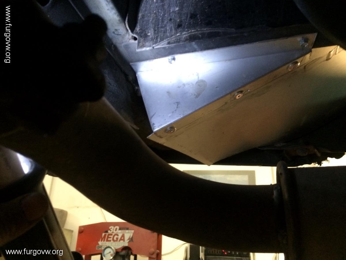

Y esta es la pieza ya plegada

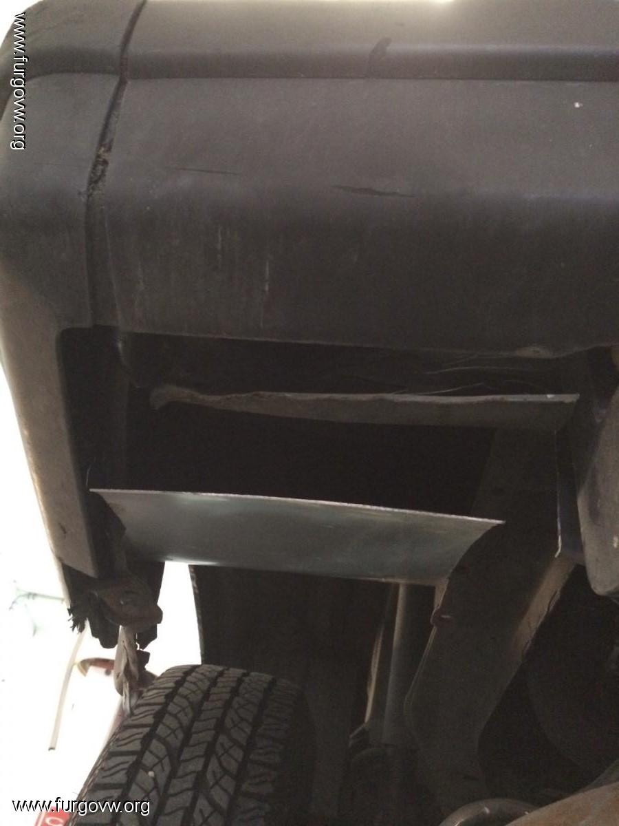

Y bueno aquí tenemos ya la salida acabada mañana prueba en carretera  .malabares .malabares

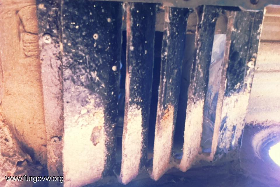

Hola Manuel, fantástico el trabajo y los detalles que compartes. Me interesa especialmente la posición del intercooler porque yo lo llevo en el lado opuesto (donde antiguamente la batería) y no me convence. Una duda que parece básica pero que he visto en otros foros extranjeros que genera su controversia: estás seguro de que la rejilla lateral, cuando vas rápido, es una entrada de aire y no una salida? No sé si alguien lo habrá comprobado y nos lo puede asegurar.
Gracias!
manuel gil lozano
Gracias  ;)
las tomas de aire laterales son para meter aire fresco hacia el motor y hacia el snorkel del filtro de admision
