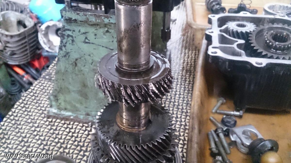

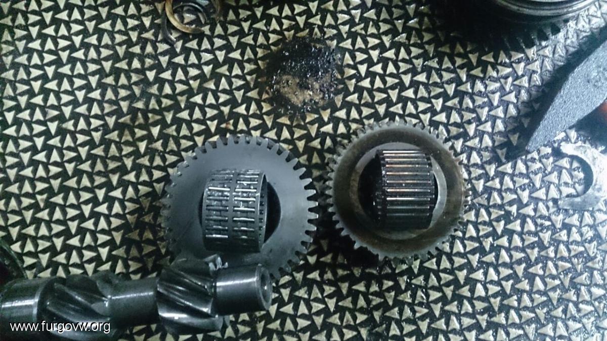

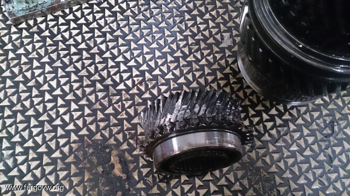

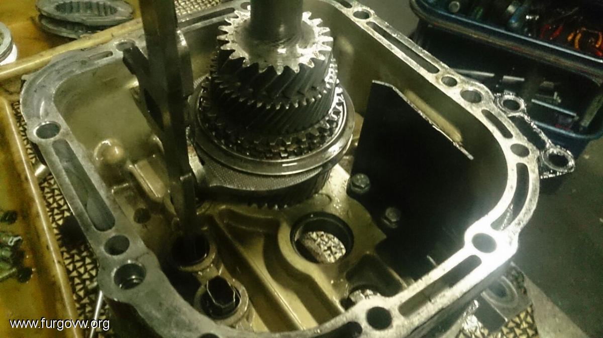

Hola a todos, os cuento la caja de cambios ha decidido que la quinta se quede con menos dientes que un abuelete  .loco2 .loco2
llevo la AAP y hablando con el amigo Nito decidimos darle un buen repaso asi que se la envie la semana pasada y le ha puesto las juntas, retenes, rodamientos, las placas africanas para mejorar la lubricacion y los piñones de la quinta mas largos y reforzados... Me llega mañana de nuevo y bueno a ver como tira ahora con este nuevo desarroyo. .palmas .palmas .palmas
os pongo unas fotos que me ha pasado Nito de como quedo la quinta
En esta foto podeis ver la diferencia del nuevo piñon y de la jaula reforzada
Y aqui ya montandola

no se como conducirá Manuel, pero no creo que sea por eso, que yo aun llevo el AAZ y tambien peté el piñón de 5 .loco2
Manuel, por qué no has metido grupo tambien, ya que estabas?, llevas motor para mover las dos cosas
manuel gil lozano
Iba en carretera tirando de una plataforma porta coches grande :-[
Nacho llevo unas 215/70/16 no quiero correr creo que con lo que he puesto para lo que busco voy bien... A ver cuando la monte que sensaciones da, ya os contare
