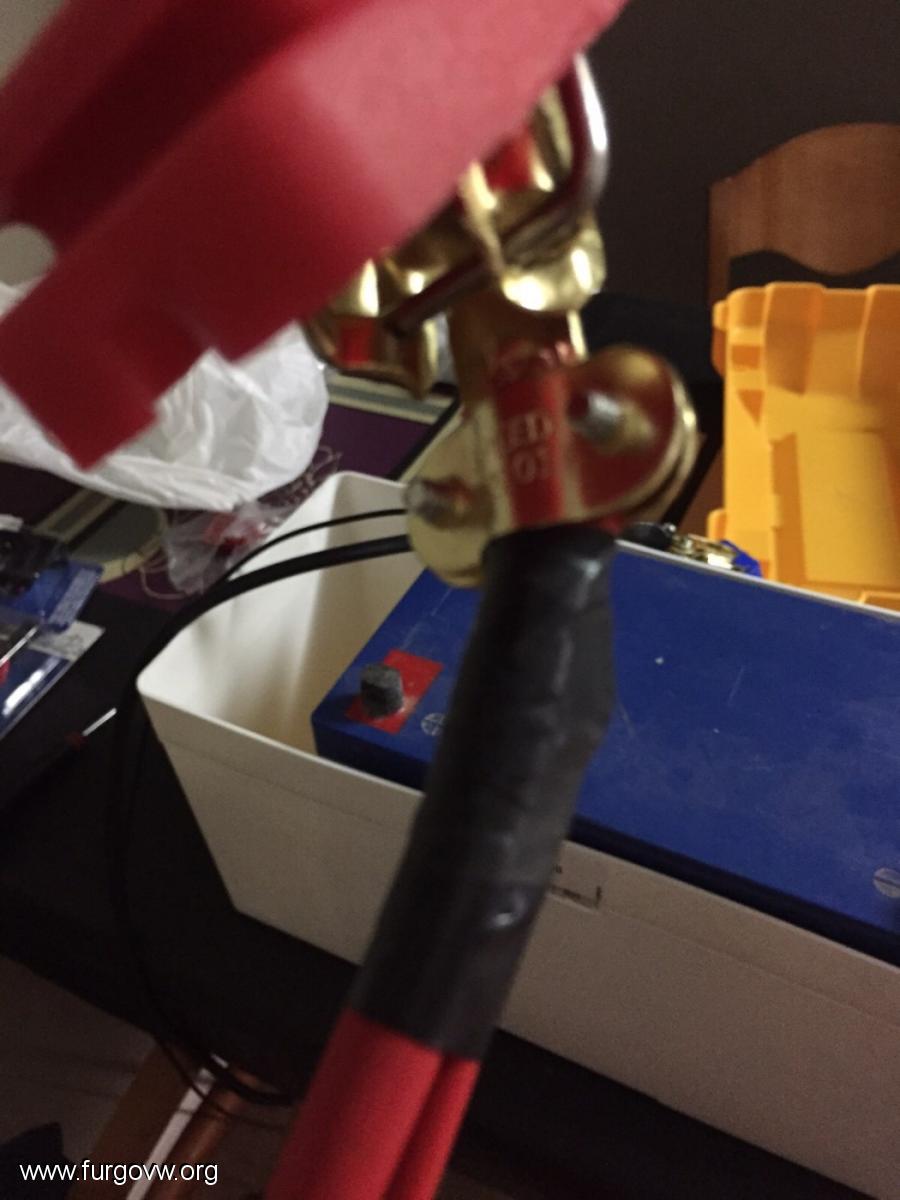

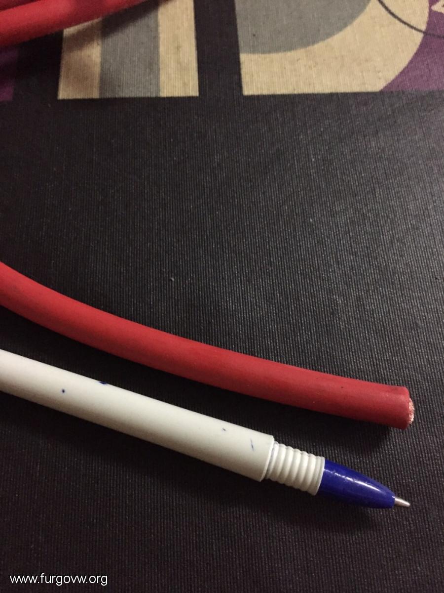

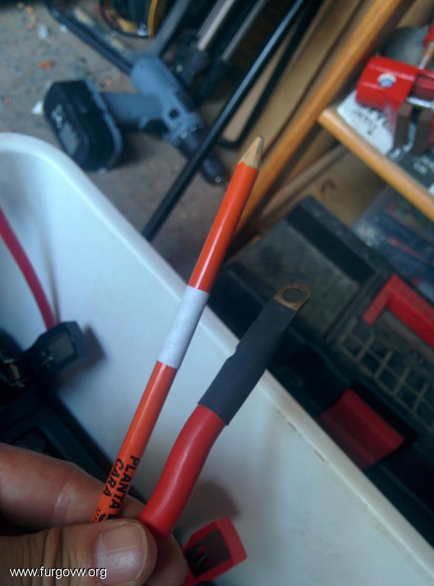

Cable de 16mm para lo que será la conexión a la batería

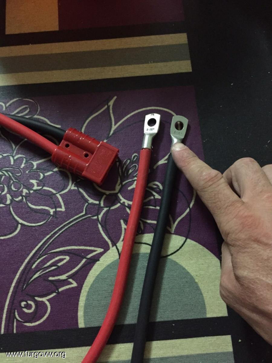

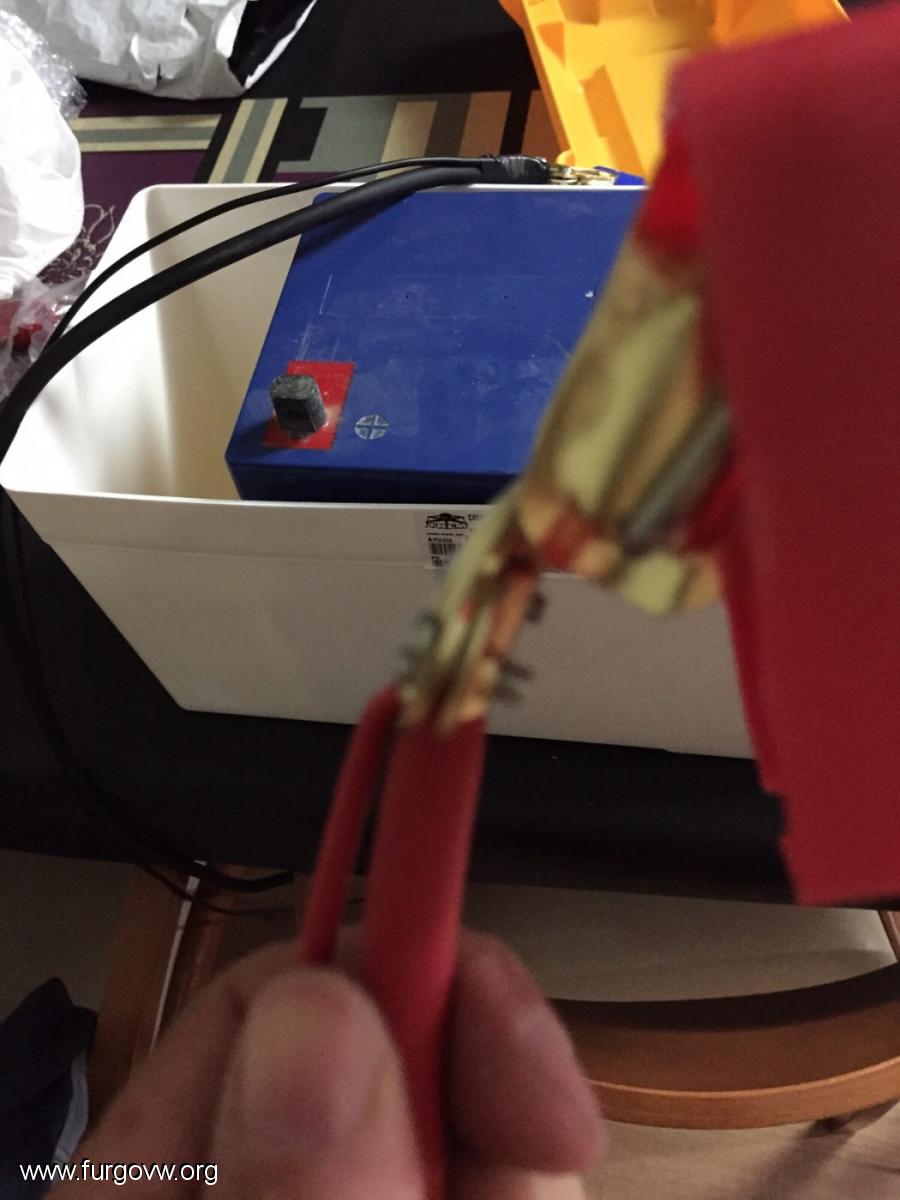

Conectados a unos bornes rapidos
y juntos con el cable de 2,5mm de la toma de mechero

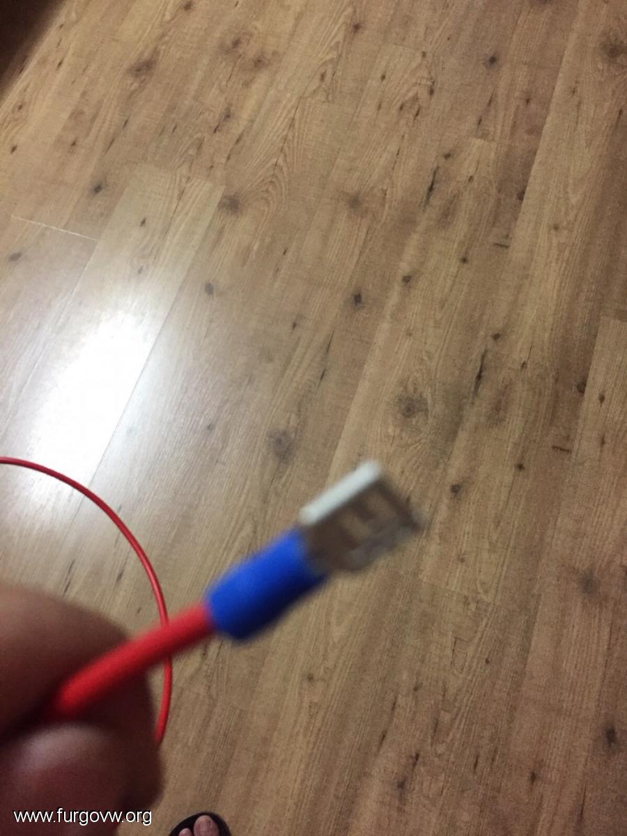

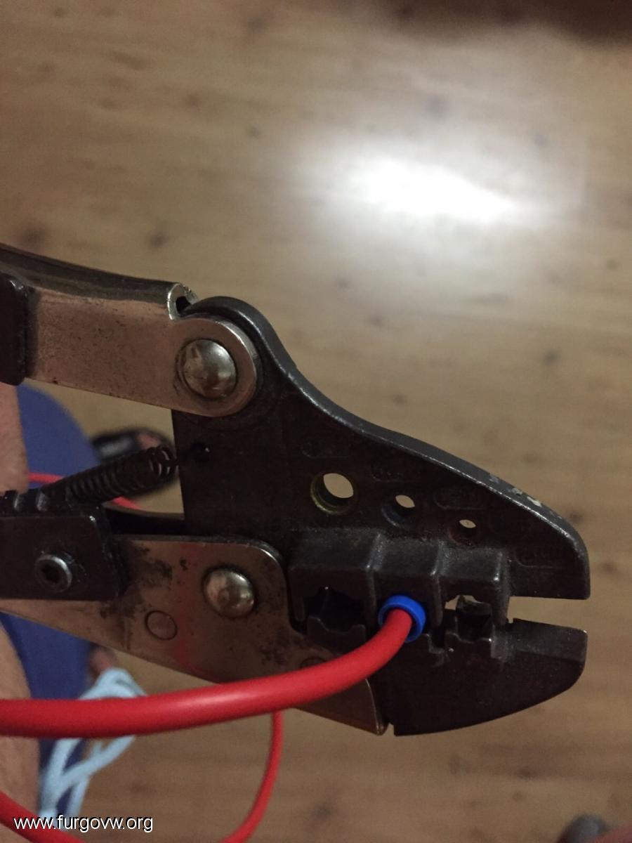

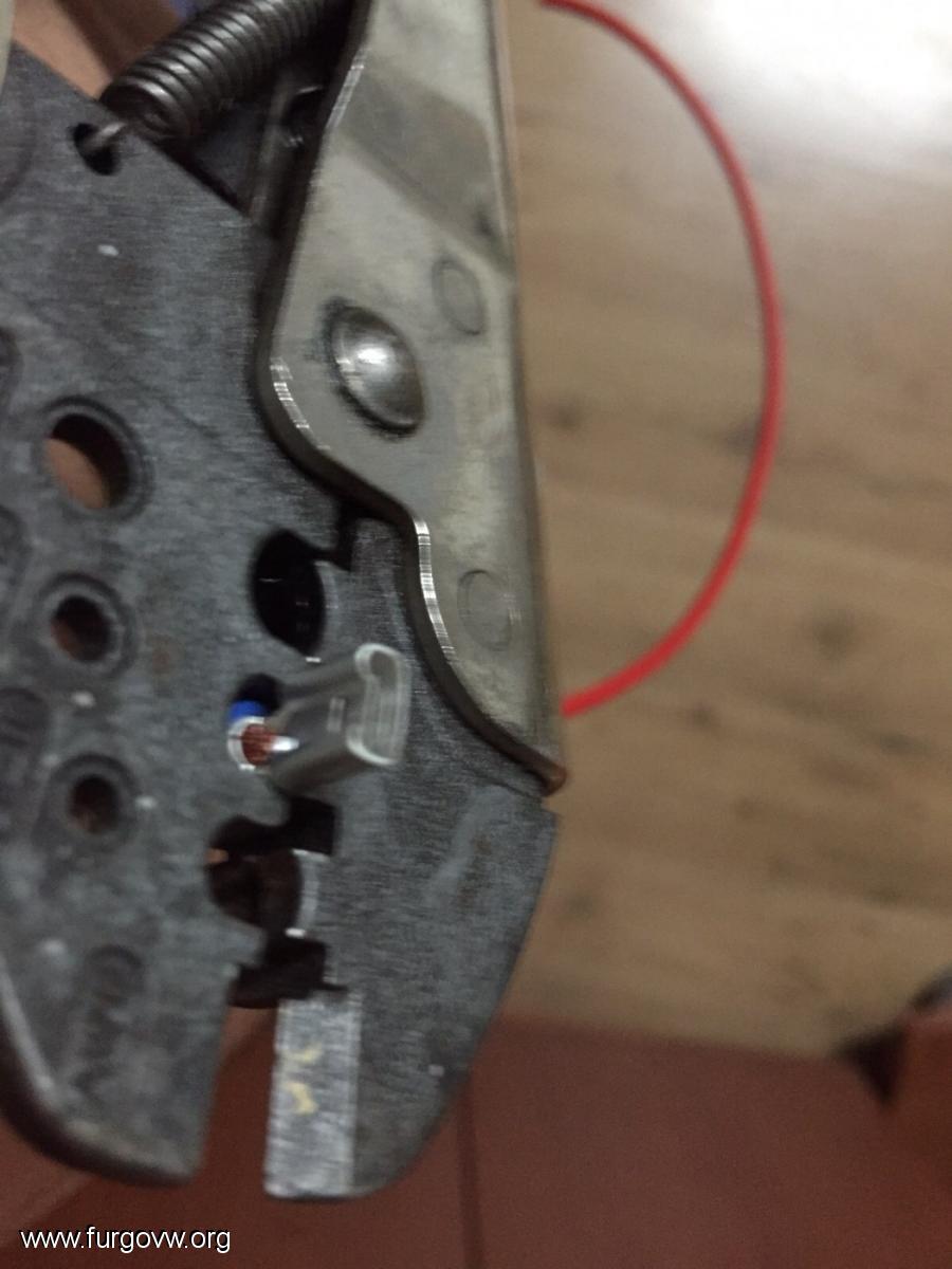

puestos unos faston

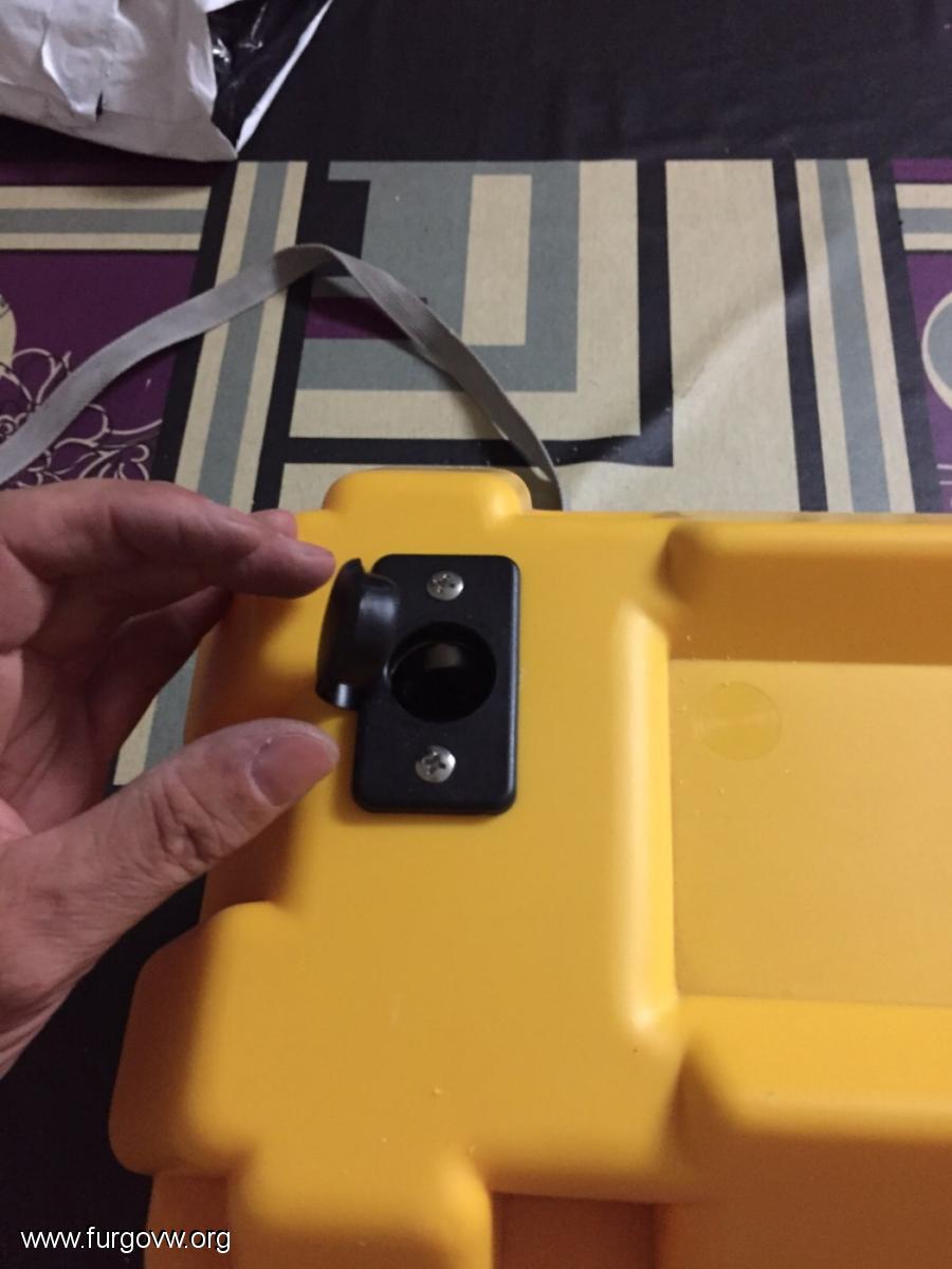

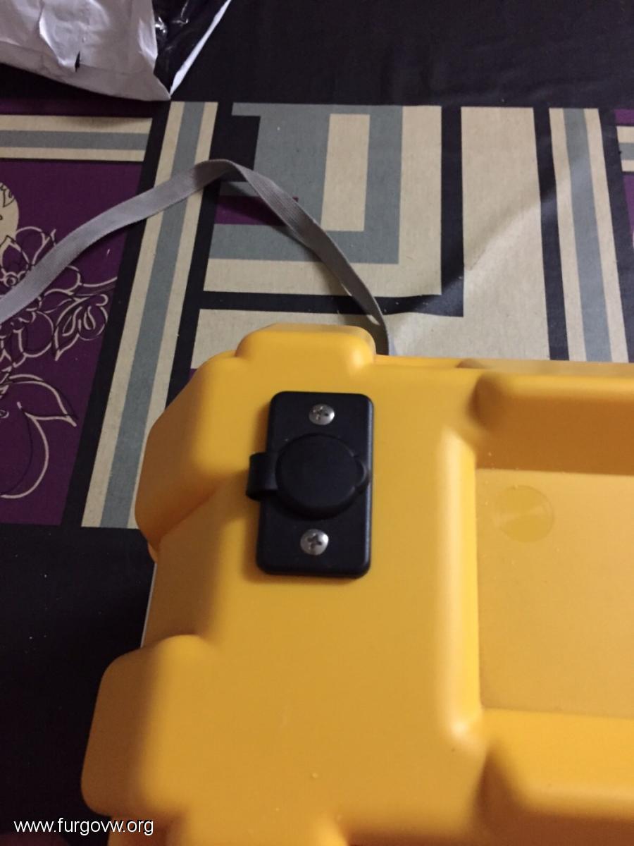

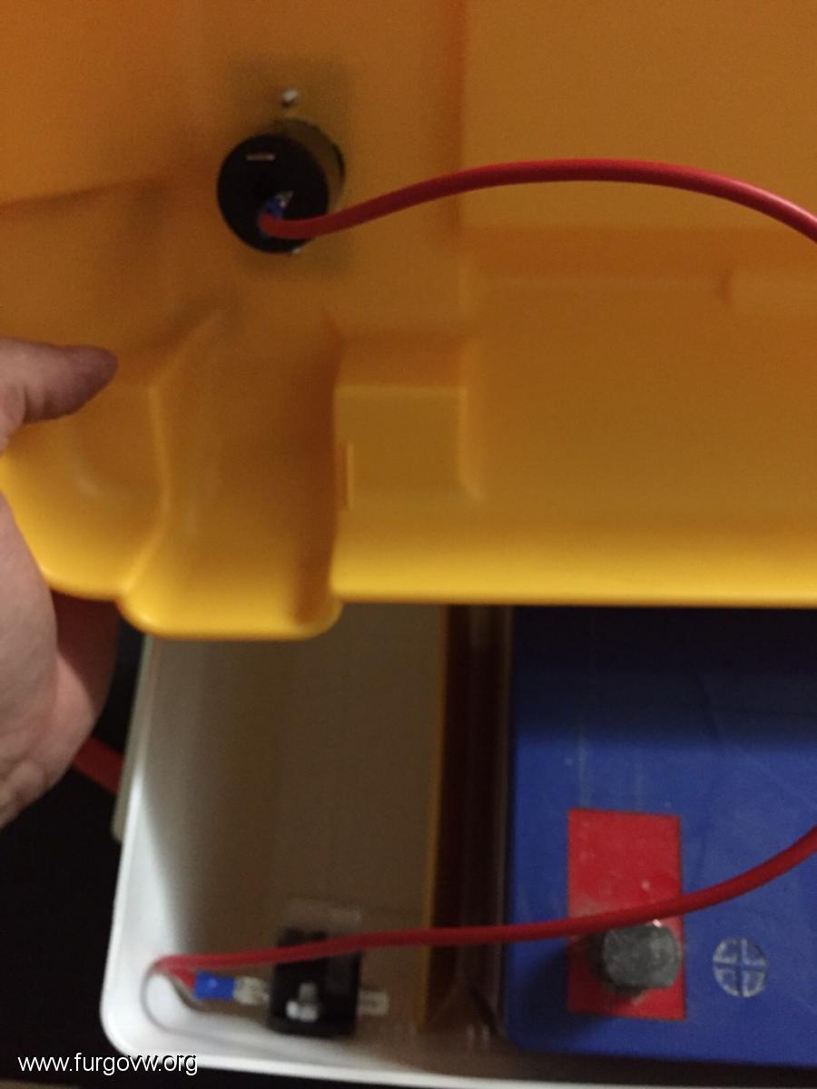

después agujeree la caja y puse la toma de mechero en la parte de arriba

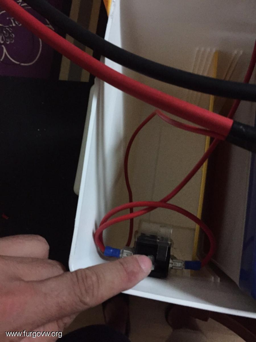

y la conecte a la caja de porta fusibles que puse en el interior

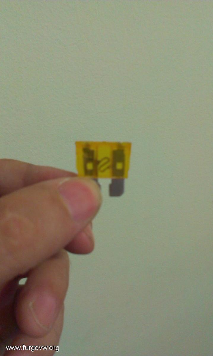

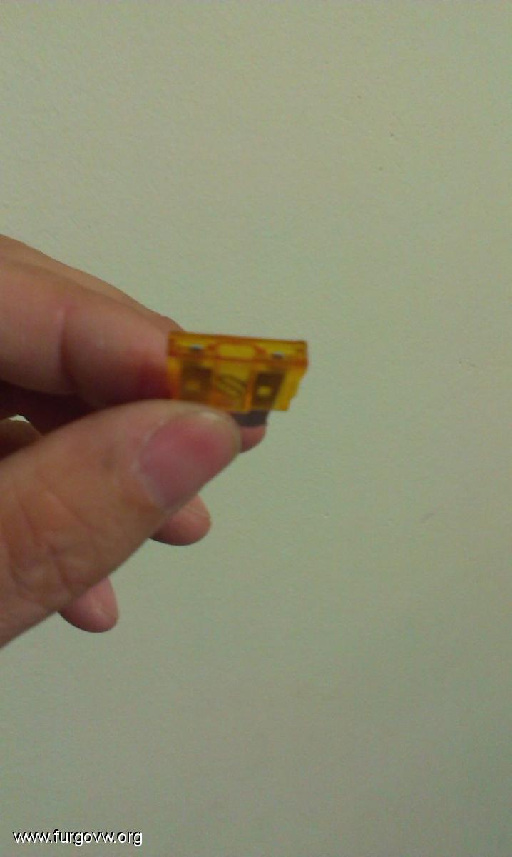

con fusibles de estos, en este pone un 15 que supongo serán los amperios no?
perroflautero
Tiene muy buena pinta .palmas
El fusible puedes ponerlo hasta de 20A máximo, pero si con ese de 15A te llega, no hay problema.
Por cierto, esa pinza de  crimpar los faston no es precisamente de un aficionado jeje
mikestar
No es mia  ;D me los ha hecho un amigo mayorcete que es electricista pero de coches dice que ni sabe ni quiere saber nada  ???  ....

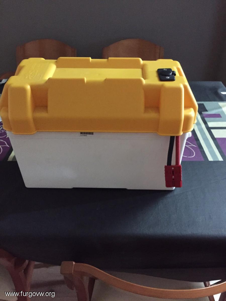

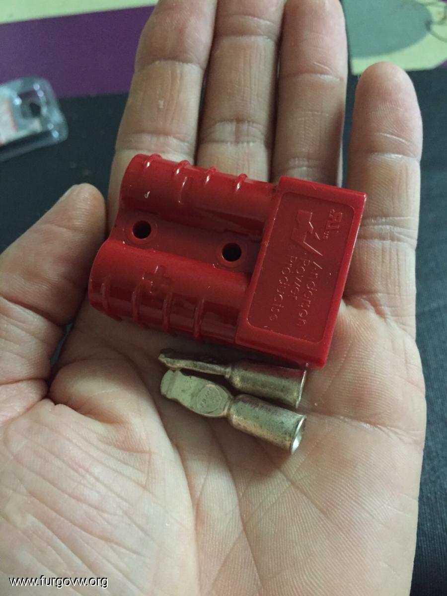

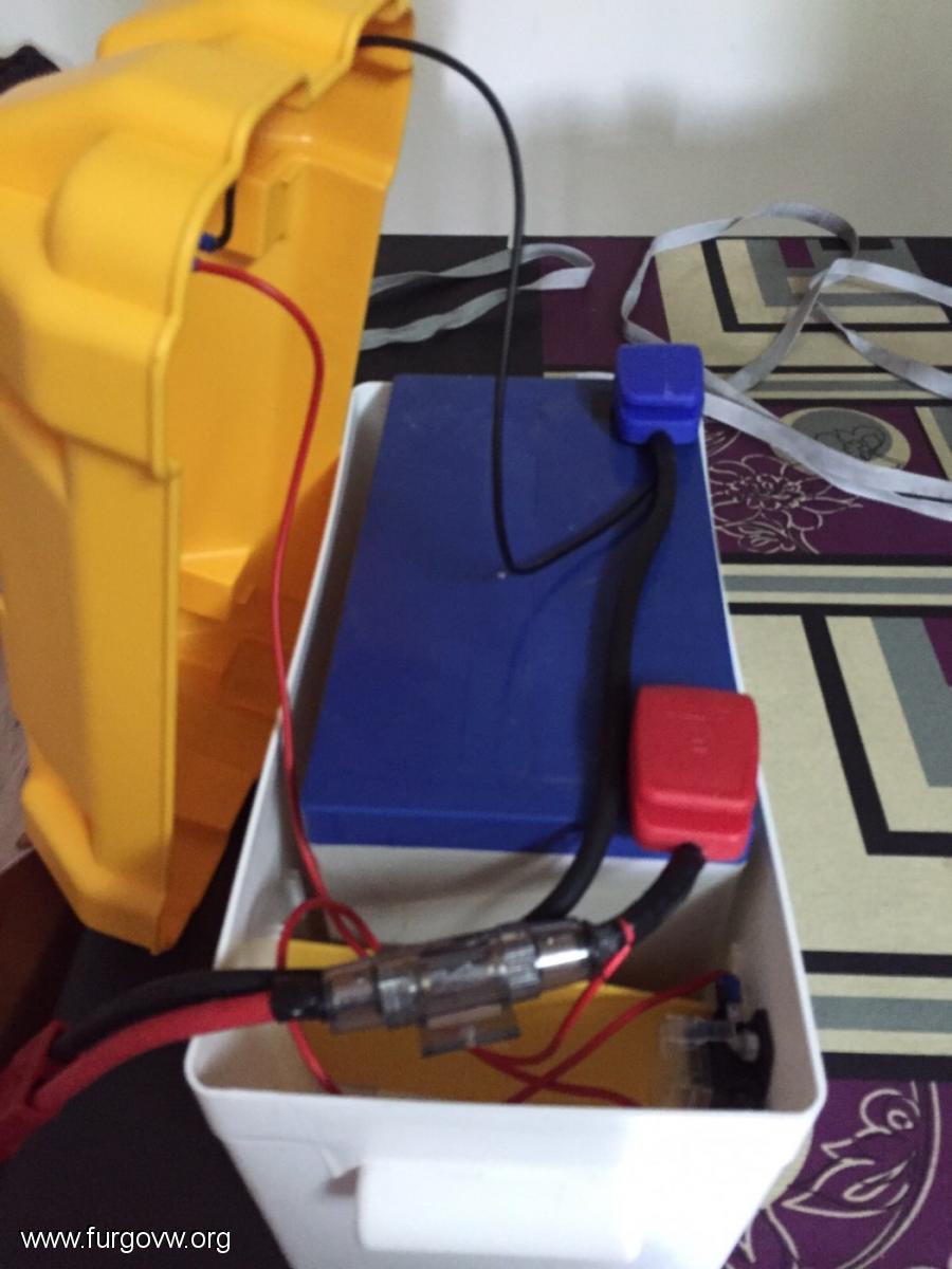

Después de conectar la toma de 12v y el cable de 16mm a los bornes rapidos en la otra punta conecte los Anderson de 50A
y puse un fusible de 40A ya que si no nos íbamos a 60A y el de la tienda dijo que era demasiado  ??? no se supongo que probare y si peta este pues lo pondré de 60A
Y esta seria la parte que iría de casa a la furgo y viceversa

    Lo primero es que la caja con la batería pesa mas que yo y la tienes que llevar en un carrito y es otro trasto mas para la furgo y luego sube y baja deslomándote totalmente je je je.

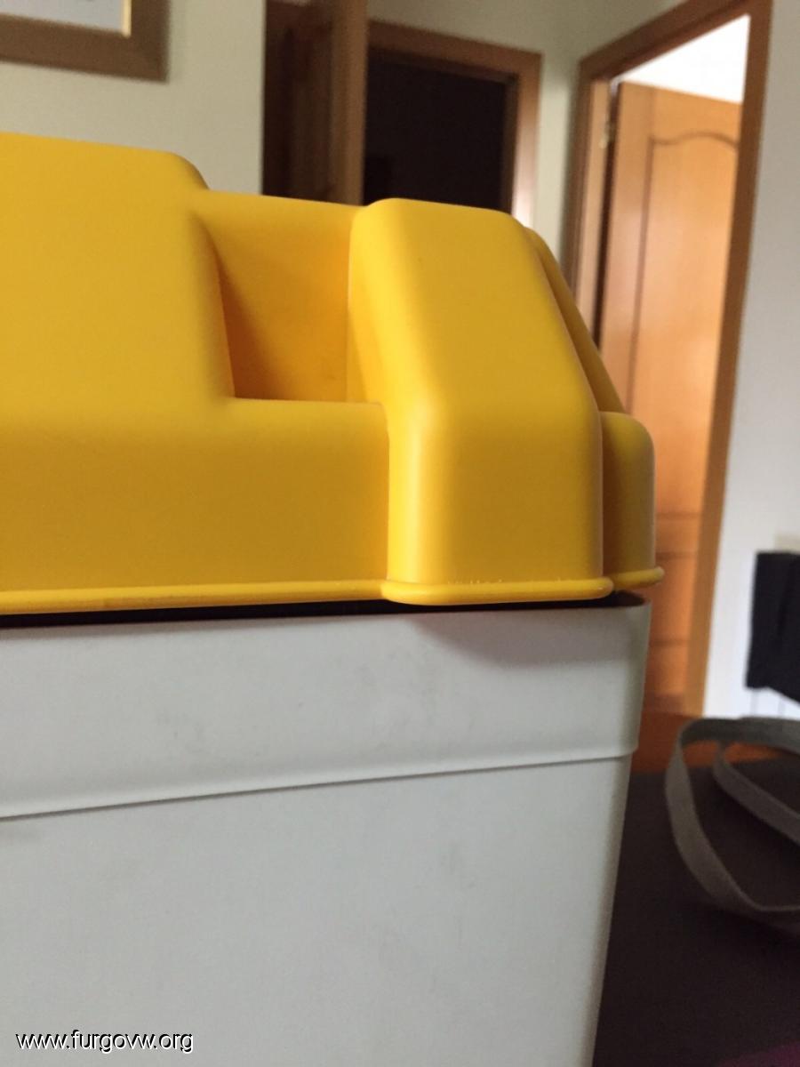

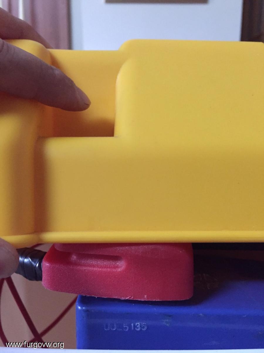

    Lo segundo es que no cierra bien la caja, tiene unos rebordes raros que tocan en los bornes y tendré que recortar la tapa..

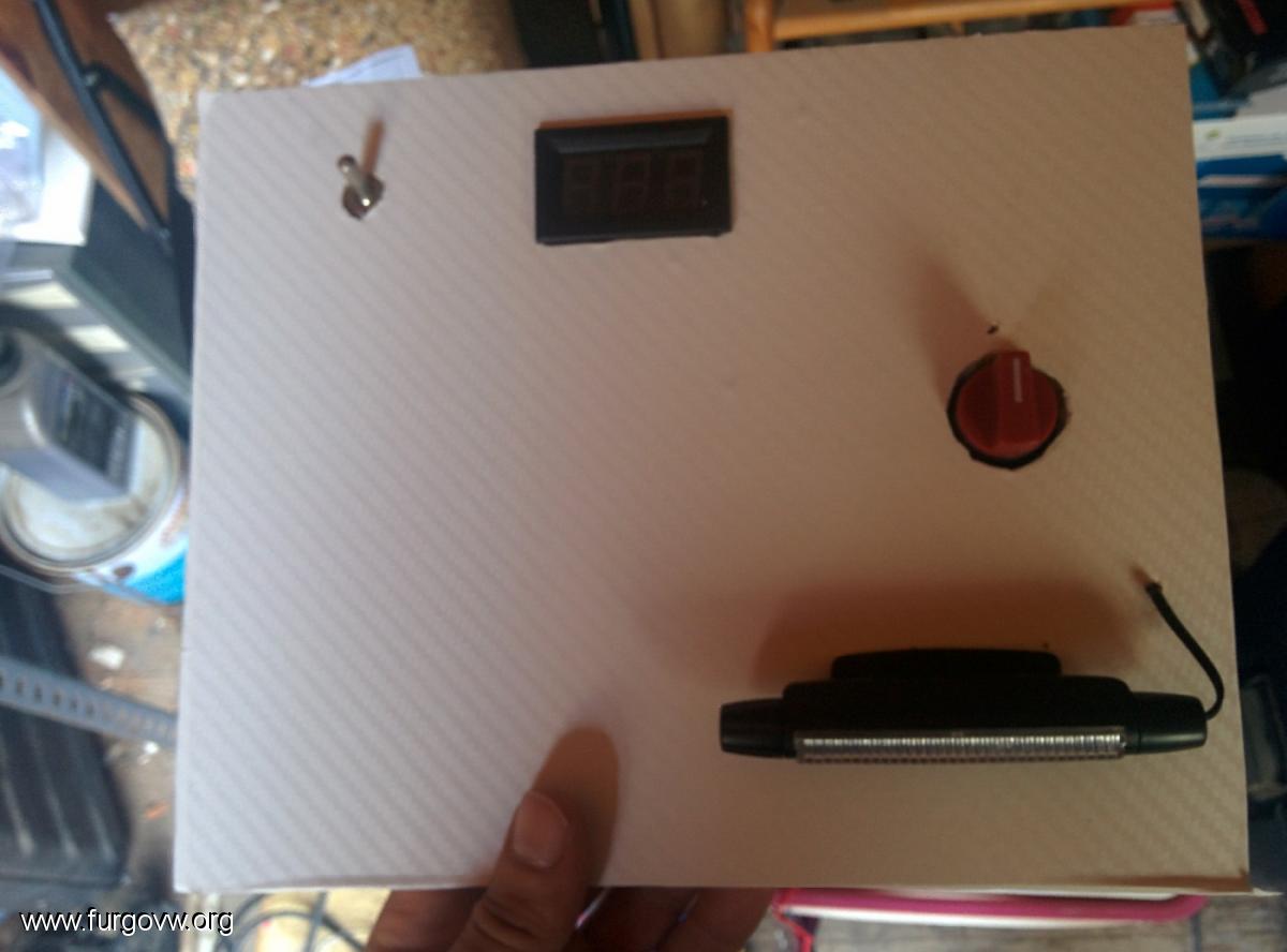

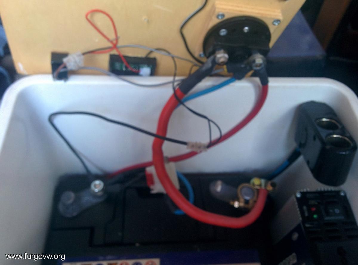

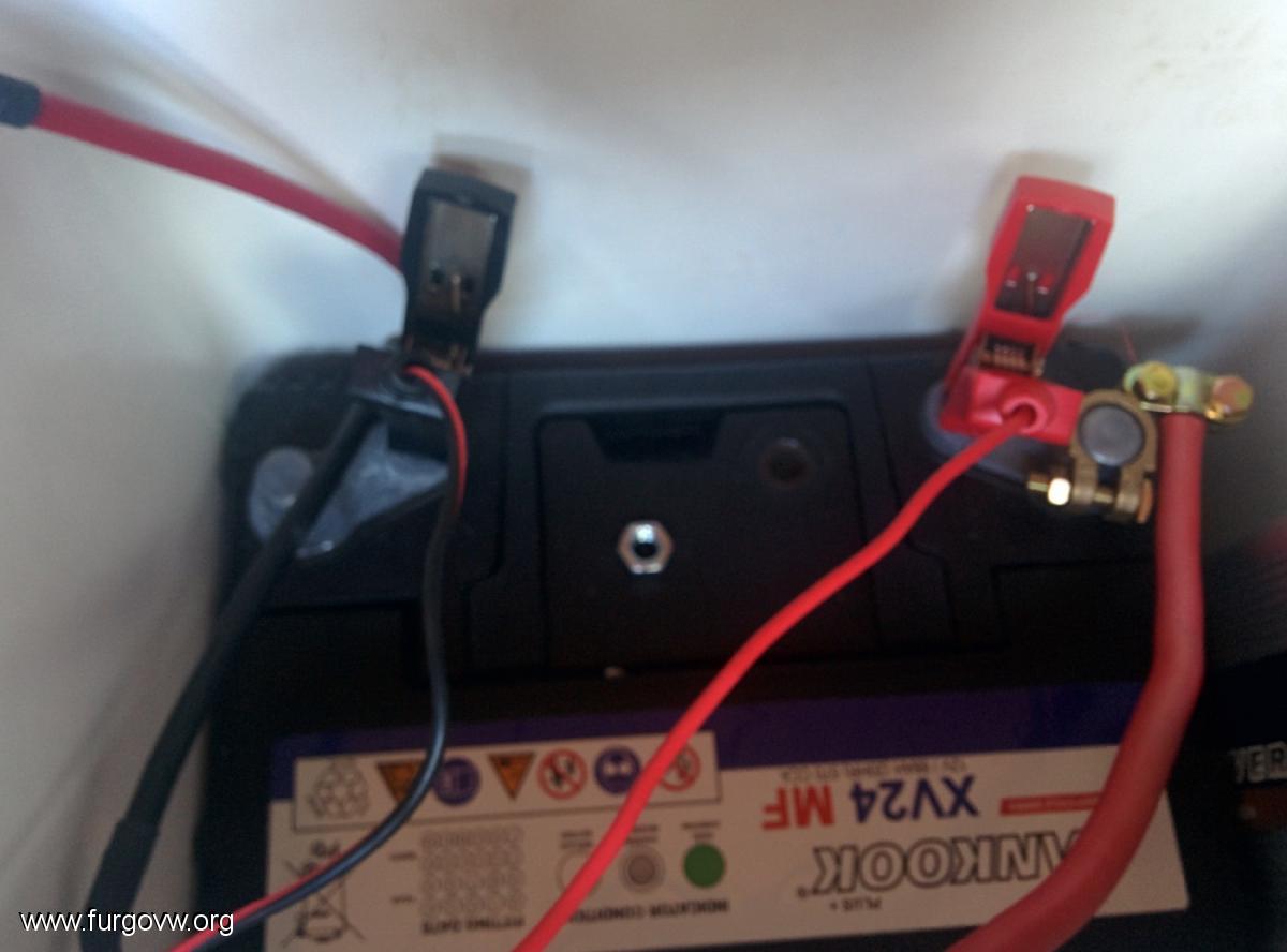

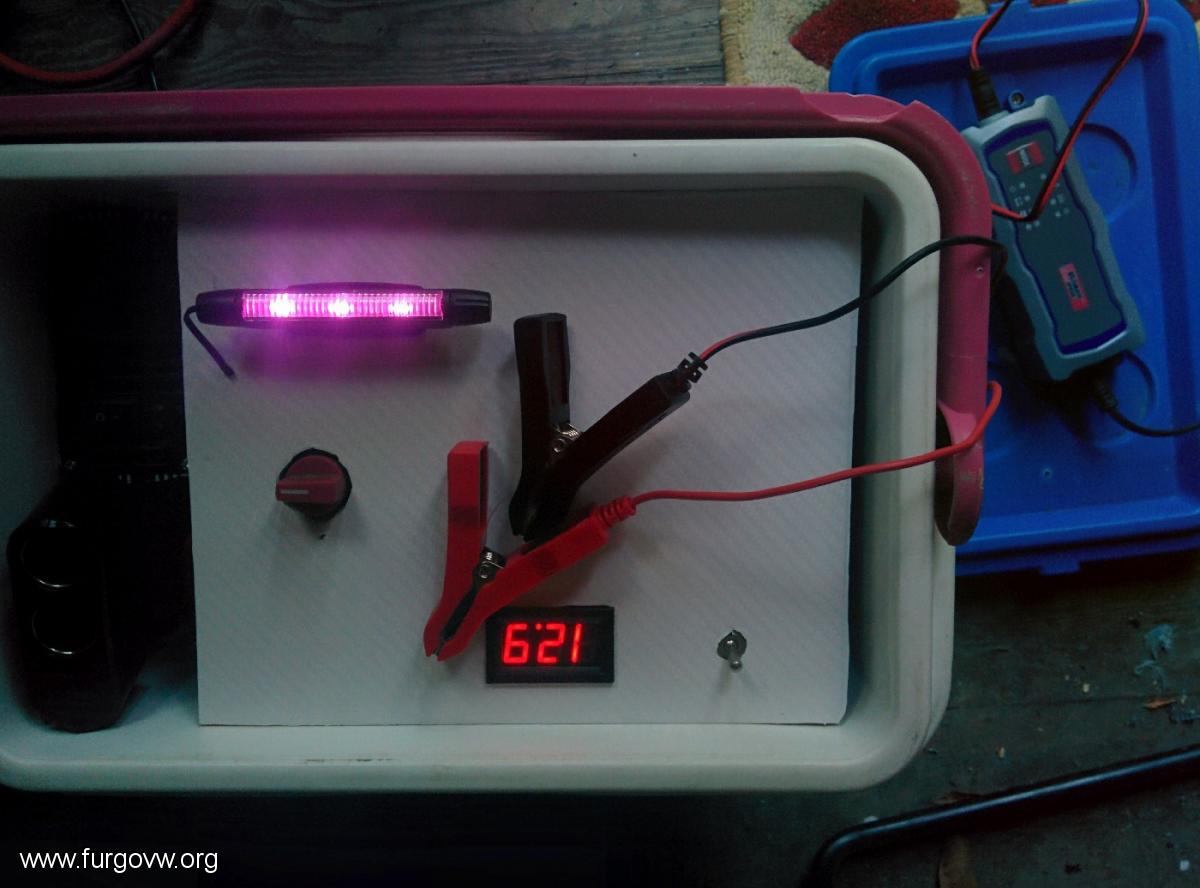

Pues ahí va la mía.. ;D ;D ;D.es una variante con el mismo fin.

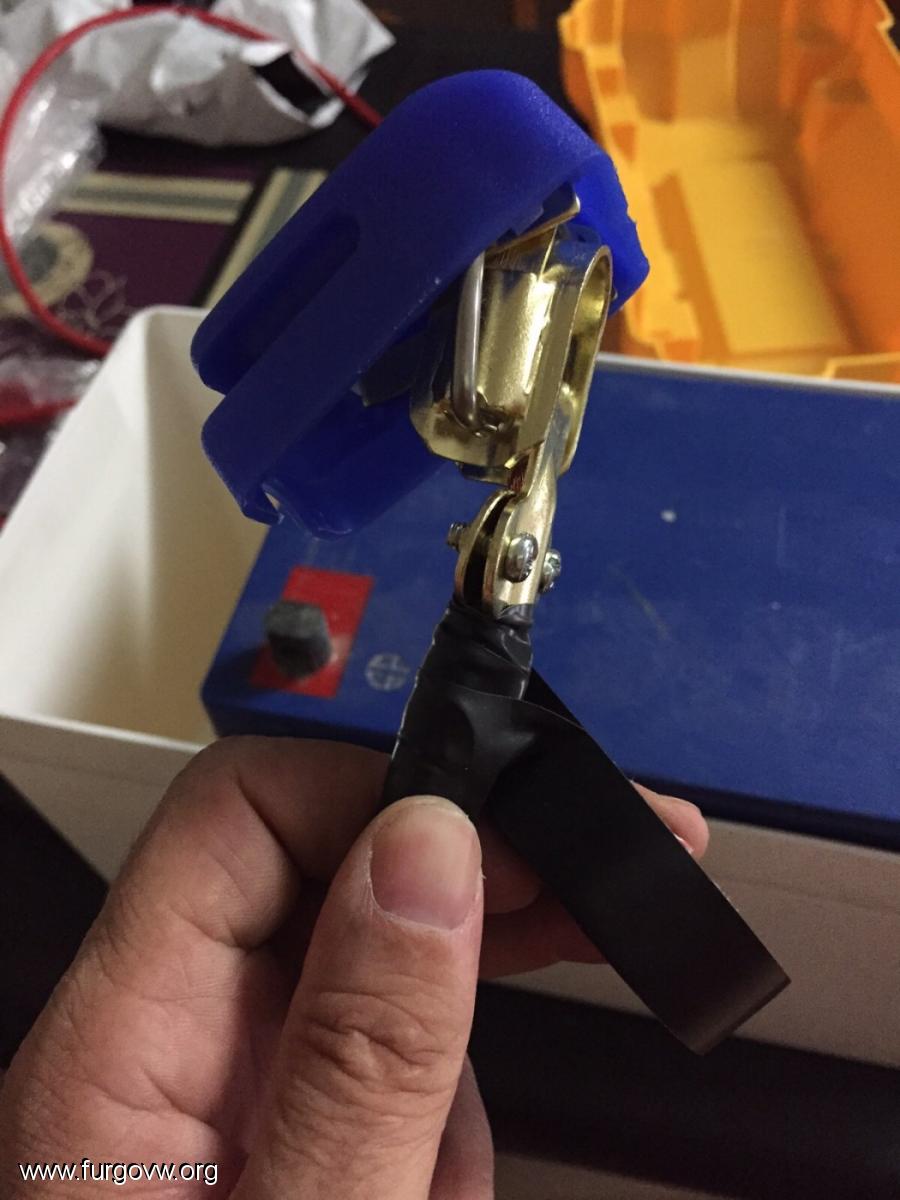

Voltímetro, luz cortesía,desconectador-bateria.

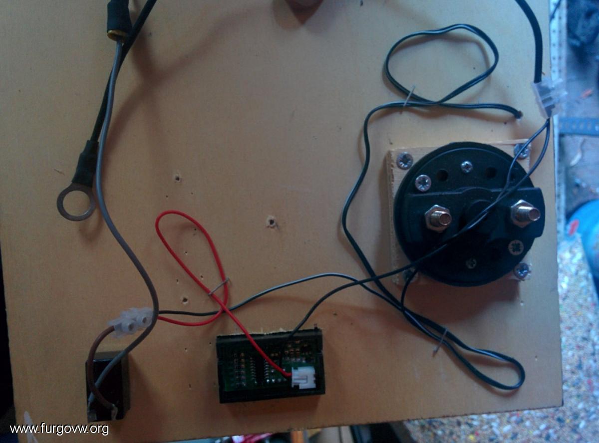

Cable principal batería-desconctador.
Conexiones.

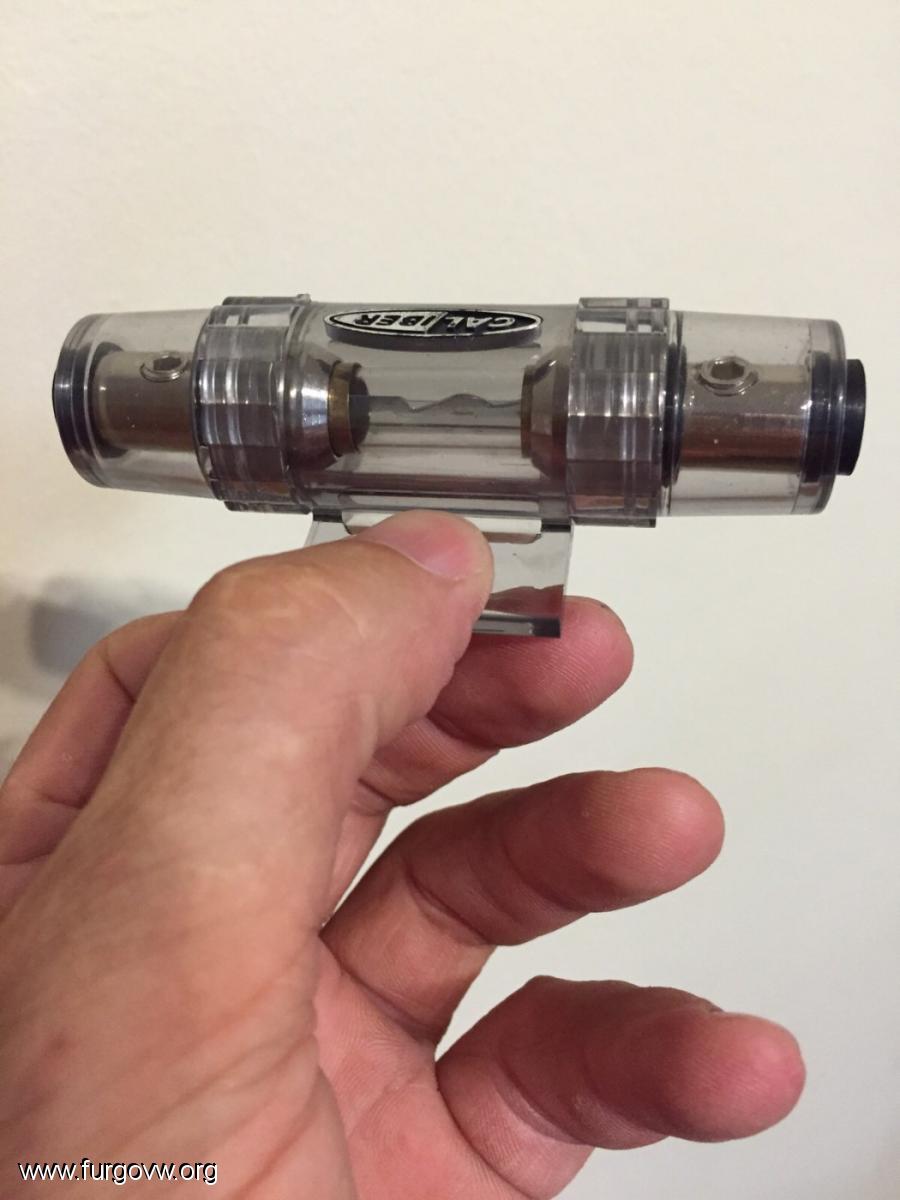

Después de leerme el post entero veo me falta un fusible de 80 A en el cable gordo que va al desconectador-bateria.
Decir que el inversor Sólo lo llevó para el portátil.

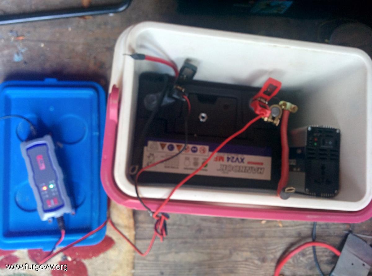

La nevera energética la llevo exclusivamente para una nevera de compresor que tengo y carga móviles,tablet...el inversor no lo uso,pero como lo tenía.....
Ahora quiero montarle un conector rápido anderson para el cargador de baterías...y cortarle las pinzas al cargador del lidel....que lleva unos cables finitos...que cable me haría falta para la carga contando que no voy a cargar con alternador?....
Gabriel, ciudadano del mundo.
perroflautero
El cargador lleva cables adecuados, no es necesario reemplazarlos. Y para eso no necesitas un anderson, el cargador no da mas de 6A, asi que otros tipos de conectores mas sencillos te sirven.
