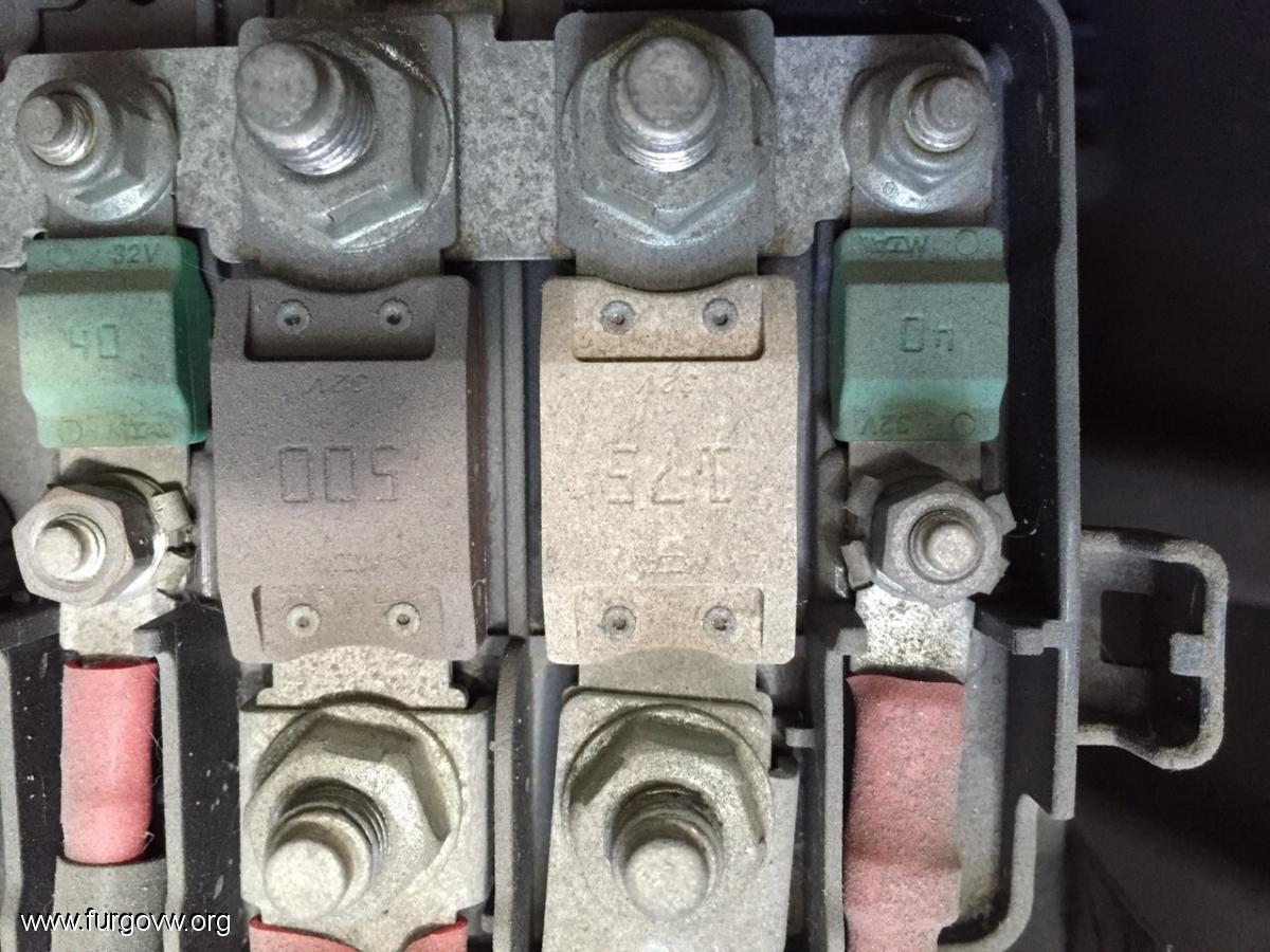

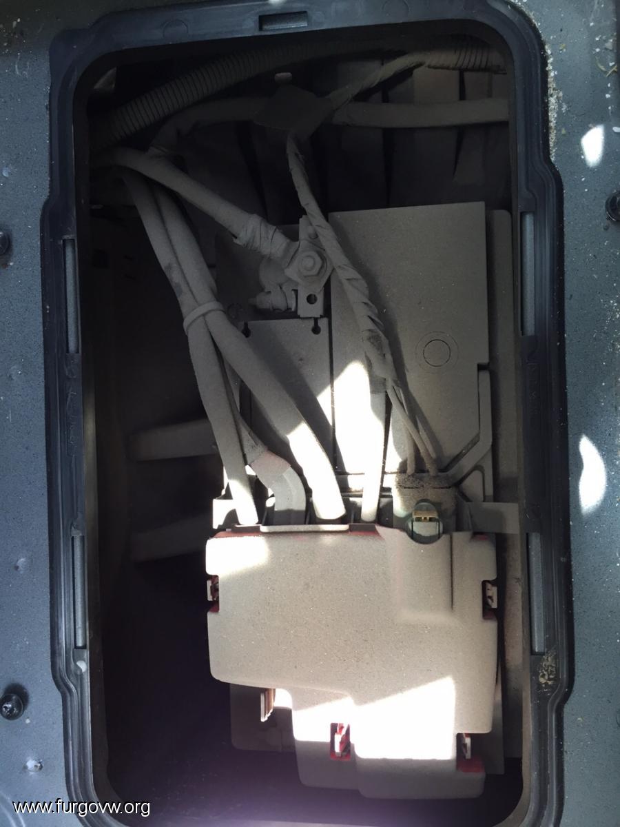

Siguiendo con mi tónica pondré unas fotos  ;D el caso es que he buscado a ver si por casualidad en mi Opel vivaro del 2007 encontraba debajo de mi asiento algo como una preinstalación o algo parecido..... que iluso je je, después de quitar la alfombrilla y la tapa de la batería me he encontrado esto:
Quitando la tapa que lleva la parte del positivo me encuentro esto:
Eso que pone 40, 500 y 175 que es? los amperios? alguien me puede decir de que son mas o menos?, es que los conectores Anderson van por amperaje y para conectar las baterías seria interesante saber de que amperaje comprarlos así como la sección del cable ya que creo que 16mm pero tengo dudas.

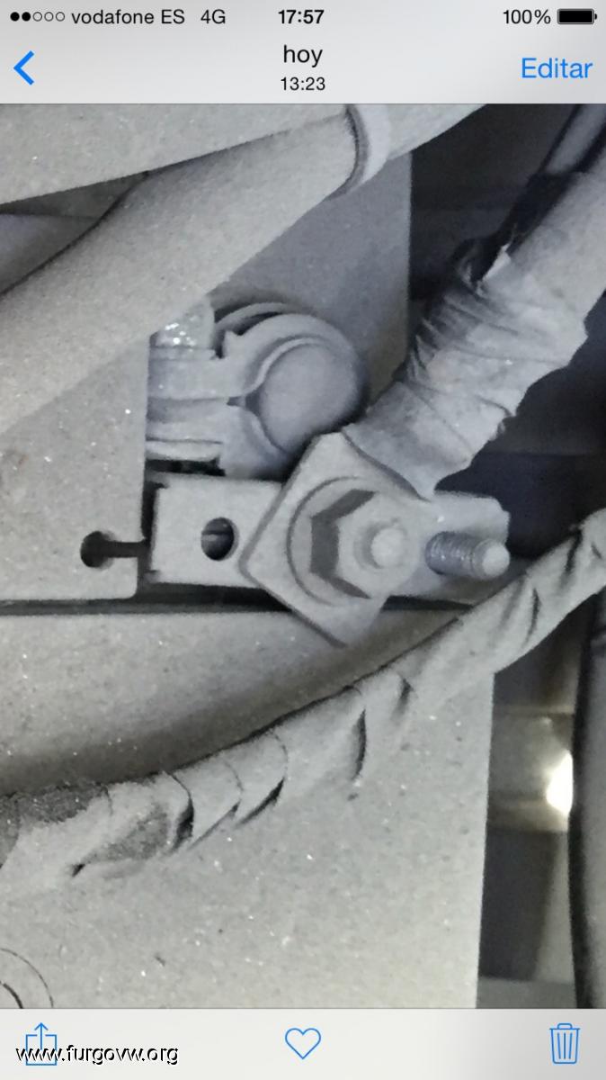

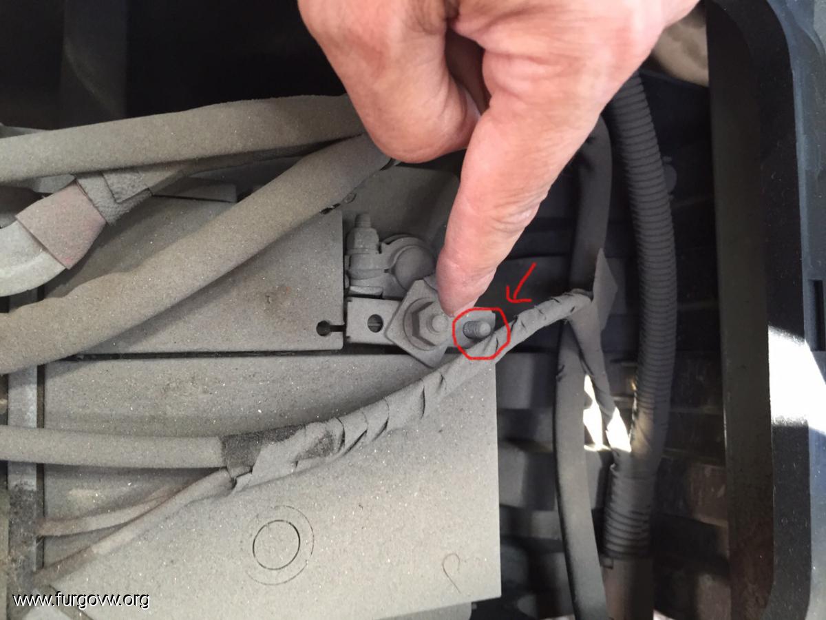

Después saber donde conectar los cables...... el negativo por ejemplo podría roscarlo aquí :
Es una rosca que sale del negativo y parece que hay un tornillito libre o esa misma rosca no?..

Las "pastillas" esas de la batería son fusibles, y si, el valor que tienen escrito es el amperaje máximo que soportan.
Para poner los cables para el anderson, el fusible tendría que ir en relación al cable, para un cable de 16mm2 un fusible de 60A como máximo que es lo que soporta un cable así, y el anderson del mismo valor. Aun que es difícil que vayas a tener esas intensidades durante la carga de la batería, mejor ir sobrado con estas cosas. Tendrás que poner dos fusibles, uno cerca de la bateria principal y otro igual cerca del borne de la batería de la caja.
Puedes poner los conectores en los tornillos que hay si no hay otro libre. Procura que estén bien limpios y apretarlos bien.

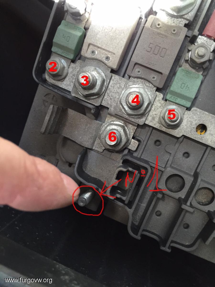

Hola otra vez  ;D vamos a ver si una ultima ayudita es posible ya que aun me falta un detalle para abordar el tema. por ejemplo en el negativo no hay problema ya que esta claro que lo puedo conectar en el tornillo que queda libre no?
lo que no tengo tan claro es en el positivo, que me decis?
en el 1,2,3,4,5 ó 6, donde lo pondrías?
gracias y salu2
perroflautero
Si el nº1 tiene corriente es perfecto, si no en cualquiera de los otros
