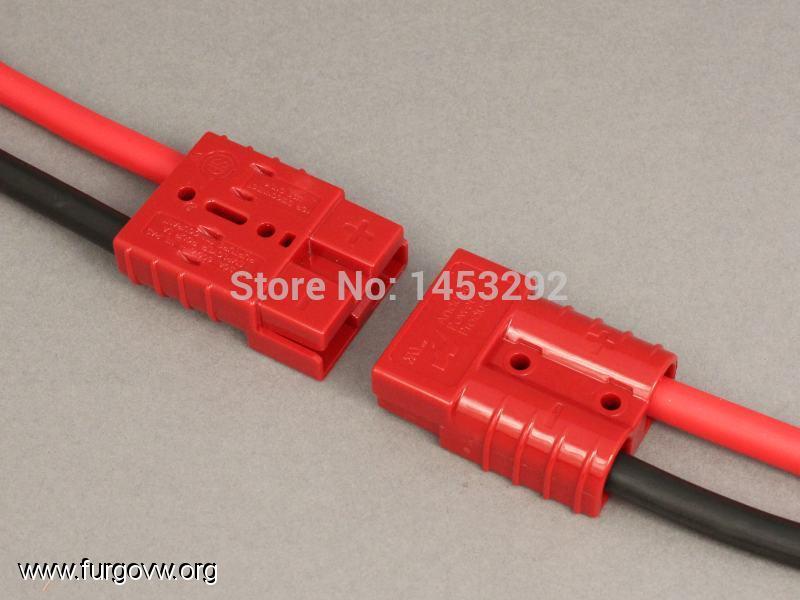

Para enchufar y desenchufar fácil tienes los conectores Anderson: http://www.furgovw.org/index.php?topic=219247.0
Cuidado con ellos, que son grandes de c*j*nes:
(foto de Ensafer)
El de la foto aguanta 175 amperios: suficiente para cargar 2 baterías o para usarlas como auxiliares cuando palme la batería principal.
Pena que estés tan lejos: tengo algunos por el garaje. Necesitarías al menos 3 unidades: para el cargador, para la batería y para la instalación de la furgo.

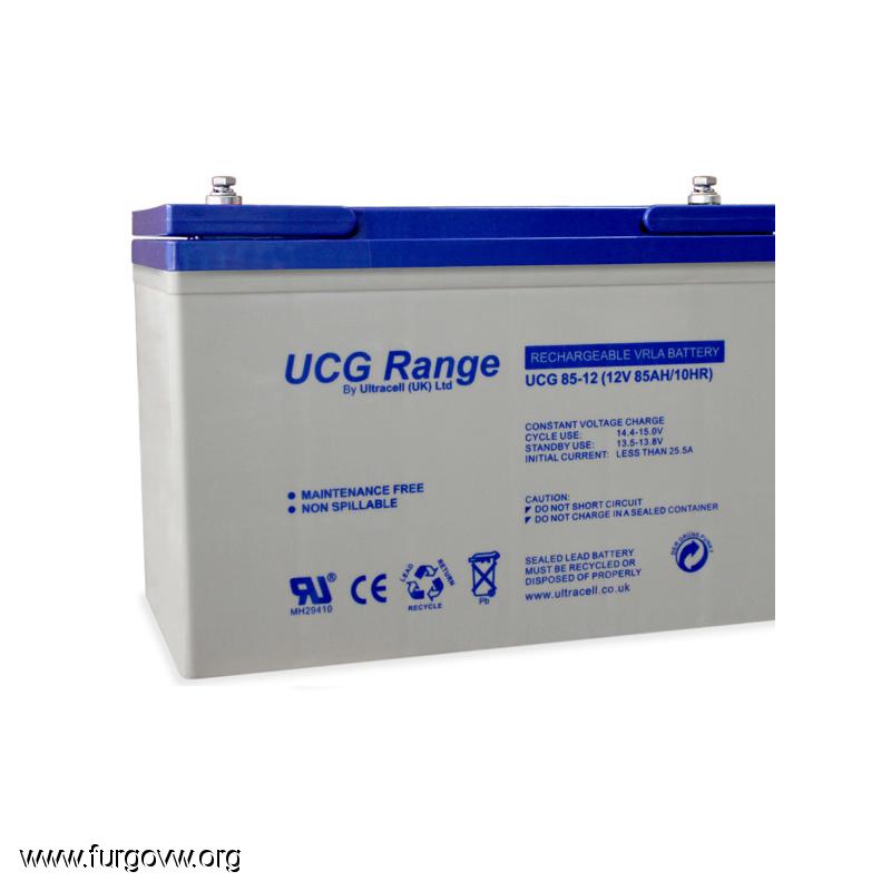

Tengo una batería de estas de AGM de 85 amp

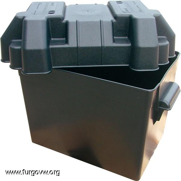

Que quiero meter en una de estas para llevar y traer de casa a la furgo y de la furgo a casa
Esto lo quiero porque la furgo es el único vehículo que tengo para todo y cuando trabajo me estorba todo y también como me lo voy a hacer yo me da miedo dejar siempre la instalación hecha  .nono

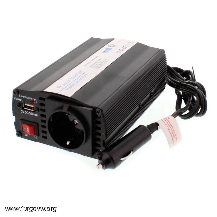

Bueno pues le quiero poner un par de tomas de mechero, o sea de 12v y un inversor en principio de mínimo 1000w

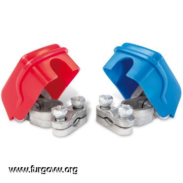

Partiendo de los bornes me gustan de este tipo para que queden protegidos y no nos de chispazos por ningún lado je je

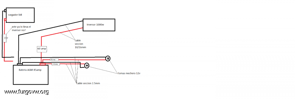

                    1ª - EL CABLE QUE VA DE LOS BORNES DE LA BATERIA AL INVERSOR TIENE QUE SER DE SECCION 10mm ó MEJOR DE 16mm?
                    2ª - ES NECESARIO QUE SEA DE COLOR ROJO Y NEGRO POR SI EN UN FUTURO LA EMPALMO CON LA PRINCIPAL PARA HOMOLOGAR?

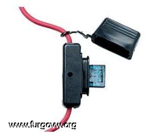

                    3ª - EL FUSIBLE DE ESTA LINEA DE CUANTO A DE SER Y SOLO SE PONE EN EL CABLE DEL POSITIVO?
                    4ª - EL CABLE QUE VA DE LOS BORNES A LAS TOMAS DE MECHERO LA SECCION ES DE 2,5MM?
                    5ª - EL FUSIBLE VA SOLO EN EL POSITIVO Y DE CUANTO A DE SER?
                    6ª - LOS PORTAFUSIBLES ES MEJOR INDIVIDUALES O VARIOS JUNTOS?
                    7ª - LOS NEGATIVOS VAN DIRECTOS AL BORNE DE LA BATERIA SIN FUSIBLES NI NADA NO?

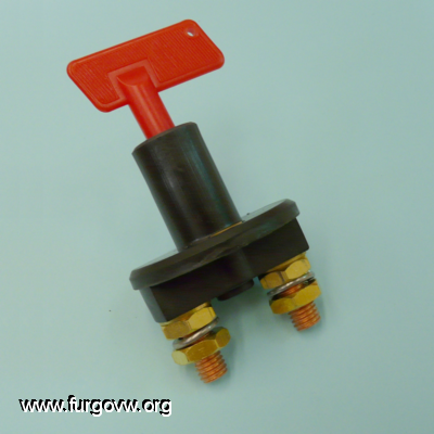

Y me pregunto si tendríamos que poner relé o nos valdría un desconectador como este?
En cuanto al inversor ese de solartronics alemán, como coñe se compra¡¡¡¡ entro en la pagina y no único que entiendo es lo de 61€ y 1000w je je pero no entiendo ni papa de alemán y a google no le da la gana de traducirme la pagina así que no puedo pillármelo

¿Seguro que necesitas un inverter de 1000W? por que supongo que si es de 1000W es porque piensas usar algo de esa potencia, y eso es un serio problema para el sistema que quieres poner. Para lo demás no hay ningún problema en principio.
Te explico la problemática del inverter.
1000W son 84Ah por lo que con respecto a los cables necesitas cable de 25mm2, nada de 10 o 16. Y mas vale que prepares unos buenos terminales para conectar a los bornes, porque esa intensidad no es un juego, preparas una barbacoa en segundos.
Luego esta el asunto de la capacidad de la batería. La batería tiene una capacidad nominal de 85Ah, si, pero eso es en descarga lenta. Si consultas la documentación de esa batería (http://ultracell.net/datasheets/UCG85-12.pdf) veras que si pretendes enchufarle el inversor y sacar 84A en una hora...no se puede, en una descarga tan rápida solo vas a sacar 46,8A teóricos, y digo teóricos porque si le metes descargas del 100% la batería te la cargas en nada, si quieres que te dure algun tiempo no deberías descargarla mas de un 50%, así que eso son 24A, o sea unos 20 minutos de autonomía, nada de días y mucho menos fines de semana, 20 minutos, y eso en verano, porque en invierno serán 15 minutos.

El inversor de 1000w es el que dicen mínimo para arrancar una nevera de esas tipo frigelux cube en el hilo de neveras de compresor baratas y en cuanto a la autonomía en principio voy a ir a camping por lo que es para llevar fresco lo que necesite para el viaje  pero si el viaje es a Cádiz desde Barcelona y tengo que estar 16 horas en carretera pues llevar la nevera en marcha y si paramos a comer pues igual ponerle la tele un rato a los críos, esa es mi idea sobre el papel, ahora lo que quiero es probar y hacer lo de la caja y ver como va, pero claro, hacerlo medianamente bien para no dañarnos en la furgo y de ahí lo de en un futuro poner los conectores Anderson para aprovechar y no consumir energía cuando estemos en marcha o incluso apañarme alguna placa de esas que he visto y que he puesto en otro hilo.

La sección de los cables me baso en estos esquemas que hay en el foro http://www.furgovw.org/index.php?topic=292898.0 en los que los cables que salen de la batería pone 10/16mm y los fusibles pero no acierto a ver el conversor a no ser que sea el cargador que no lleva fusible......

Había leído aquí que querías usar una nevera termoeléctrica, no una de compresor. Si el inversor es de esa potencia solo para poder arrancar una nevera de compresor no hay tantos problemas, pero OJO, no te descuides con el tiempo y pienses que por llevar un inverter de 1000W es que puedes usarlo con esa potencia.

1ª- Los cables del inversor a la batería usa los que traiga el propio inversor, pero con una conexión por terminal atornillado, nada de usar el enchufe de mechero.
2ª Los cables pueden ser del color que te de la gana, al no ser una instalación fija no hay nada que homologar.
3ª Supongo que lo de "esta linea" se refiere a la del inversor. Los fusibles se ponen en el positivo, y el valor adecuado seria de 80A
4ª Correcto
5ª de 20A
6ª como mas te guste
7ª correcto.
La linea que pongas mas adelante con los Anderson mejor que sea de 16mm, y no necesitas relé, con un desconectador vale, pero también habría que poner fusibles de 80A en ambos extremos de esa linea, es decir, uno cerca de la batería principal, y otro en la propia caja de la batería. Puedes simplificar en el lado de la caja de batería, y en vez de poner el desconectador manual y el fusible poner un disyuntor, que hace las dos funciones y ahorras espacio http://www.ebay.es/itm/80amp-80A-Portafusibles-Automatico-Disyuntor-Cortacircuitos-Rompedor-12V-/291176878729?hash=item43cb7e9289

Hoy voy a ir a una tienda de náutica en barna a ver si me pillo la caja y si no hay me la hago con madera y listo que esto ya esta durando mucho.
