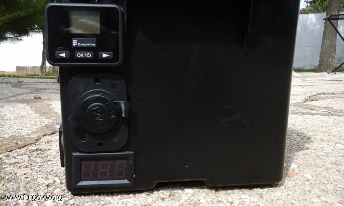

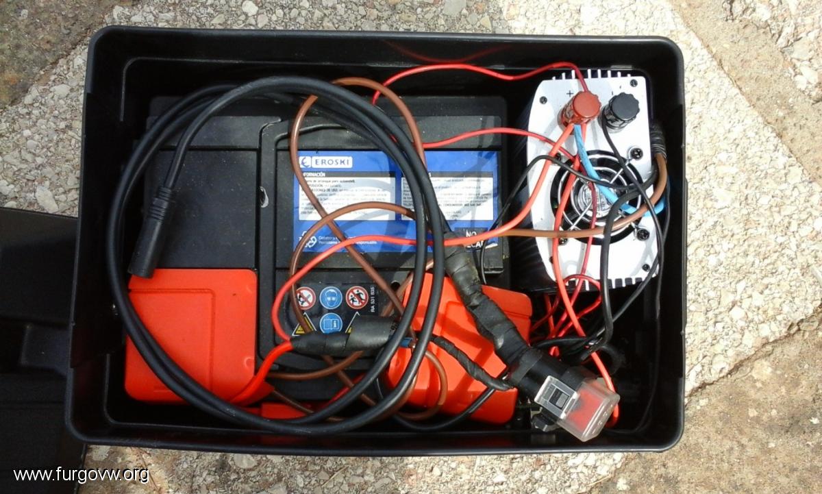

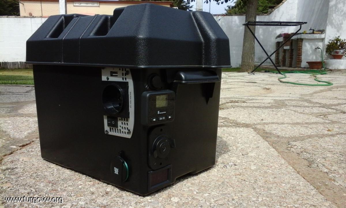

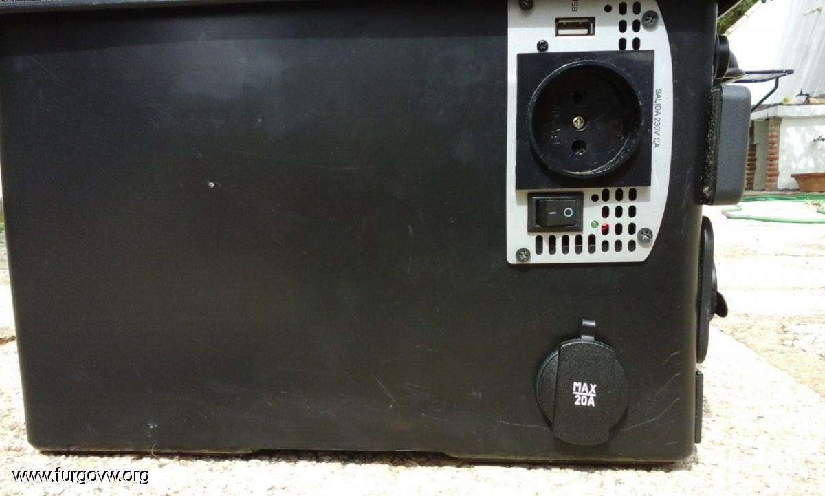

Os pongo fotos de la caja que yo hice. Es solo para fines de semana con consumo solo de cargadores, tv y calefacción. La cargo por la toma de mechero con un cargador de 5 A. Y de momento me sobra. también tiene un voltímetro con pulsador.

Eso es, lo mismo que yo, solo que mi caja es mas pequeña y no me cabe el convertidor. No la quería fija porque no se lo que saldremos con ella y para cuando salga me llevo la caja y el conversor y ya esta.
Dices que la cargas conectándola al encendedor del vehículo?...... Yo puse los conectores para cargarla mientras estoy en marcha y desconectarla parado y cuando este en el camping con el cargador del Lidl.

Perdona pero no lo pillo del todo  ???, has modificado las pinzas del cargador y le has puesto una conexión de mechero y has conectado la hembra a la batería y cuando enchufas asi el cargador te carga la batería?, .... si es así mola no?, mas sencillo imposible.
Otra cosilla, como es que te salen varios cables del convertidor? o me lo parece a mi?
Gracias y salu2 a to2.
antmar
Exacto. las pinzas del cargador las sustituyo por una entrada de mechero que aguante amperios. Es la misma hembra de mechero que te da los 12 v, la que los recibe cuando le conecto el cargador.
De la caja solo sale un cable con varias conexiones para la calefa.
antmar
Por comodidad, el positivo de las tomas de mechero y del voltimetro lo cogí del positivo del convertidor. Por eso se ven varias salidas.
