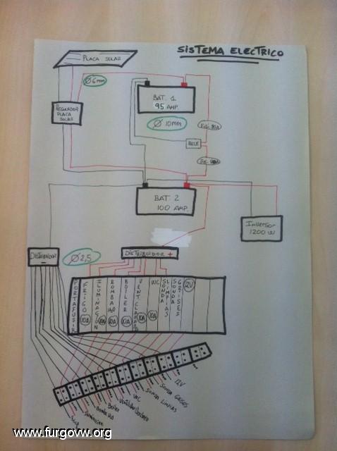

Como veis he anulado el fusible de 80A que estaba entre la bateria 2 y el portafusibles (como me dijo don Esero) y he añadido la corriente para las sondas y alguna salida de 12V. Que me decis?
ESERO
Correcto, pero quitadme el Don.  ;D
Curiosos esos fusibles rearmables, nunca los había visto.  :roll:

Otra duda: para la instalacion se mas o menos lo que necesito pero las consolas de informacion?? la placa solar lleva su regulador (en este caso lo pondre de dos) pero aparte he visto que hay centralitas (segun modelo te dan informacion de bateria o baterias, de aguas limpias y/o grises). Con una centralita + regulador de la placa ya es suficiente? Que funcion tiene la nasa marine? es simplemente un extra de informacion de la centralita o cumple la misma funcion?

Sergio, estoy sopesando la opcion de instalar regulador para una sola bateria como tu explicas, pues no tiene mucho sentido lo de las dos. Aparte me parece mas interesante la mayor capacidad de carga de los reguladores MPPT (al parecer un 20% mas respecto a las de dos) y estas son solo para una bateria si o si. Que me dices?

sergio_zaragoza
yo me he decantado por el de una salida sola, porque me convencen mas las caracteristicas, de la salida de carga, llevo cable de 6mm a un conmutador,y del conmutador cable de 6mm a cada una de las baterias.
La primaria carga del alternador lo necesario como en un coche cualquiera, sin placa solar.
Si la tengo mucho tiempo sin salir, sobre todo en invierno, si veo que el voltaje baja, pondre el conmutador en posicion primaria un par de dias antes de la salida.

ok gracias, creo que hare lo mismo  ;)
