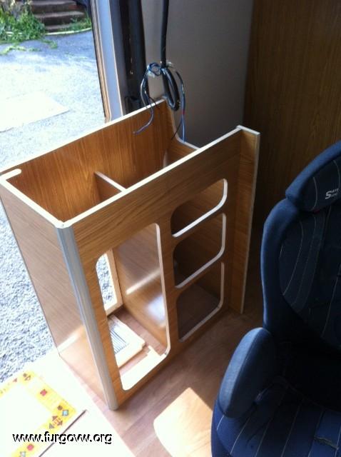

Enhorabuena por el curro y por la homologación, es un gran paso. ¿Te puedo consultar un par de cosas? La rejilla del gas, ¿está en la puerta corredera, o en el suelo? y la corredera del baño, ¿la vas  a hacer de tipo persiana?, con que material?

Joder!!!! que wapa!!! enhorabuena!!!! a disfrutarla. Tu pediste 10 tableros no? Has tenido suficiente para todo?
Si, me ha sobrado una pero me falta por cerrar debajo de la cama de abajo hacia el maletero, la ampliacion de la mesa plegable y una media pared del baño.
Gracias y un saludo
La rejilla del gas esta en el suelo del compartimento de la bombona (en la foto la puedes ver) y para el baño tengo una puerta corredera de armario de oficina pero tengo que perfeccionar el tema de los railes y darle mas consistencia. En cuanto la coloque os la enseño.

Tremendo tio, te ha quedado perfecto, enhorabuena por la homologación! espero que algún día me den a mi esa medalla! .palmas te la has ganado a pulso! buena idea el compartimento del gas con la ventilación por abajo, esa te la copio con tu permiso, un agujero visto menos en la furgo.

Que canto has usado y donde lo has pillado? joder no dejo de babear con la furgo que te has marcao!! que envidia...a mi me ha pillado el toro y no la voy a poder tener para el verano..
[/quote
Iepa, gracias por los piropos!! si te refieres a los grises que unen los muebles son los de luluka y si te refieres a los marrones los he pillado en leroy!  ;)
