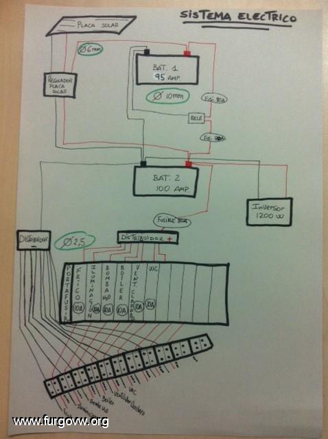

Brinean
Aqui ando haciendome la pich.. un lio con la instalacion electrica  .loco2
Hay teneis el esquema ...y venga a encontrar los siete errores (si no son mas!!)
Mis dudas:
-Los tres fusibles de 80 amperios (entre rele y baterias y entre 2ª bateria y portafusibles) son necesarios?
-El cable de 6mm que va desde el regulador de la placa solar a la 1ª bateria esta bien?
-Las sondas de aguas y los controles de niveles (agua, baterias, placa etc) neceitan corriente?
