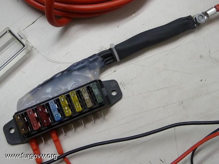

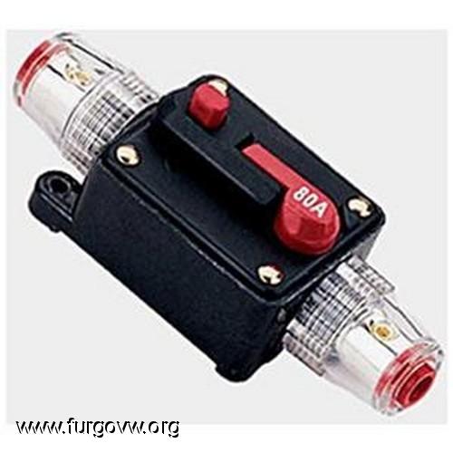

Conoceis este portafusibles con interruptor? me parece interesante
Y este distribuidor tambien lo veo bien pero no se donde puedo conseguirlo.
sergio_zaragoza
no es un portafusible, es un fusible rearmable.
como el pia de 220 que tienes en casa, para que me entiendas.
en casa seria un culo tener que desmontar el cuadro de luz para cambiar un fusible, asi que subiendo la palanquita, lo rearmamos.
esto es lo mismo pero para el coche, si superas el valor de A que marca, salta, pero no se funde como un fusible, le das al boton y listo.

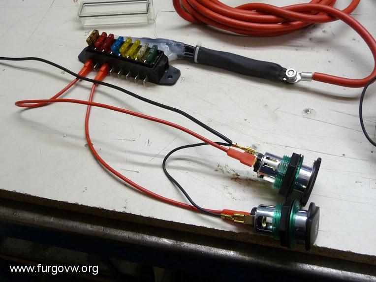

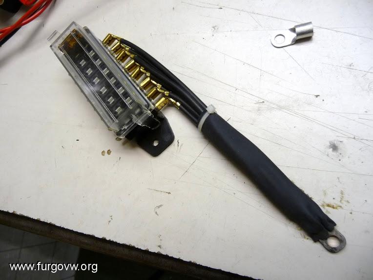

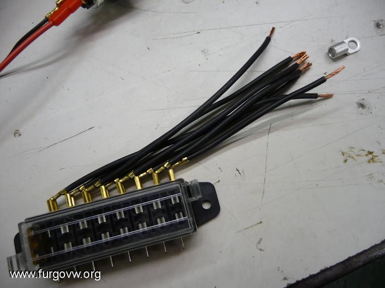

panxe
El distribuidor lo puedes encontrar en lulukabaraka, camperbaos, ciudad camper, suele haber en casi todas las páginas de este estilo.
gmg
Cita de: panxe en Diciembre 15, 2013, 23:57:37 pm
Además, si compras ese, simplifica bastante la instalación soldar todas las patillas de un lado y llegar sólamente a una de ellas con el cable de 6 ó 10 mm2 que sale de la batería principal. Puedes poner ese cable soldado o conectado con un terminal faston a la patilla del extremo a la que unirás todas las demás. Si el distribuidor no va a estar pegado a la batería, yo también metería un fusible "general" nada más salir de la batería auxiliar, entre ésta y el portafusibles.
