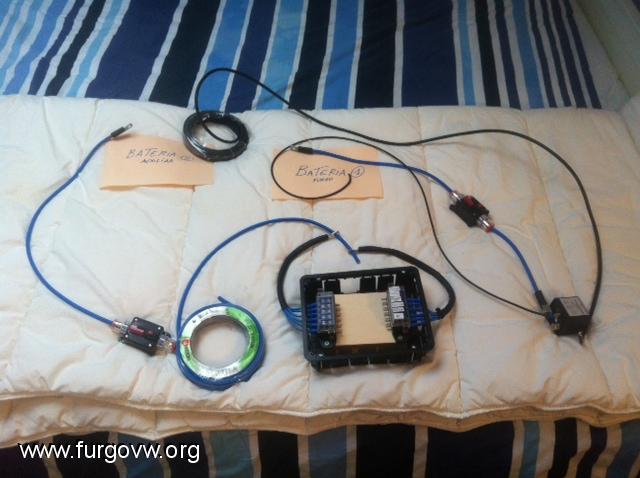

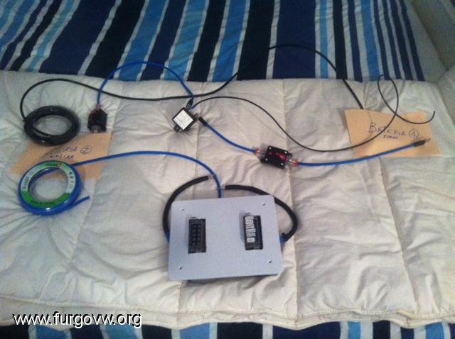

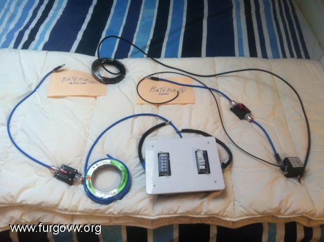

Como estoy esperando a coger la furgo la semana que viene, estoy adelantando el curro con el sistema electrico.
Aunque el cable de 10 que va del rele a la bateria 2 sea negro, ya os situais verdad?

El fusible que has puesto desde la segunda batería hasta la fusilera no va ahí, va donde pusiste el cable negro y lo mas cerca posible de la segunda batería.
Lo correcto seria el rollo de cable negro de batería a batería, el rollo de cable azul en la secundaria, y el trozo de cable azul con el fusible del relé a la segunda batería con el fusible por el lado de la batería, el cable negro fino al alternador.

Hombre Esero!! si no te pongo a prueba no apareces eh!  ;D
.ereselmejor CORRECTO!! Como lo he puesto a ojo sin seguir los papeles pues pasa lo que pasa!
Ahora si verdad??
De todos modos señor Esero, el negro de rele a bateria 1 creo que esta bien pues el rele es el automatico y al alternador solo va cuando el rele no es automatico. Si me equivoco que ustedes me corri .malabaresjan.

Correcto, el negativo va al negativo de la batería, ya sea la principal o la secundaria, según te convenga, ya que ambas están comunicadas, bien sea a trabes de cable o la masa del vehículo y en tu caso al ser automatico se excita solo al recibir señal de que se esta generando corriente en el alternador.
