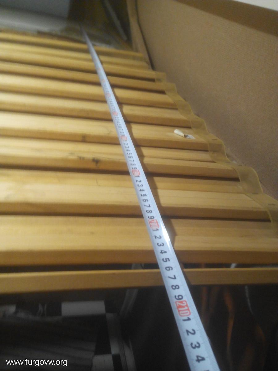

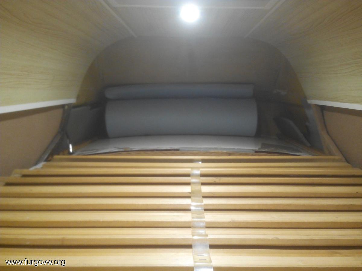

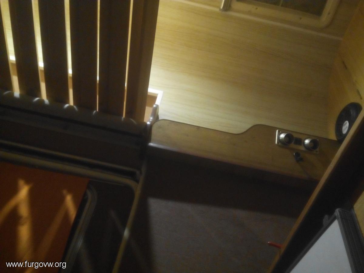

Y por otro lado, la cama de arriba debe medir cerca de dos metros, es el somier que se ve en las fotos y toda la parte de encima de la cabina, asta donde llega el techo sobrelevado. Para bajarse de el y para subir me apoyo en la encimera y subo, igual es la pega que tiene pero siempre le podre inventar una escalera o algo. Y si que queda hueco entre la cama de arriba estirada y la encimera o el armario ese. Haber si le puedo quitar unas fotos que se vea claramente el sistema.

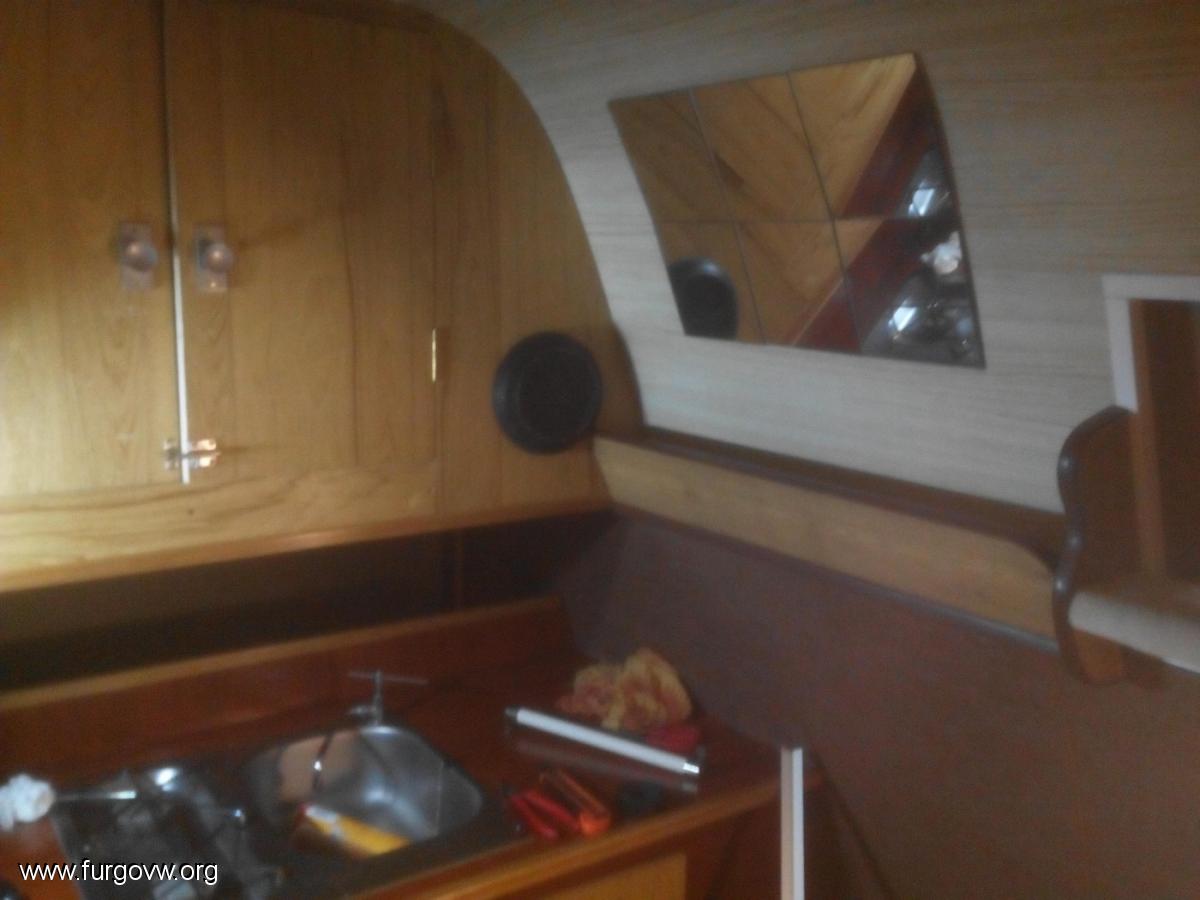

La encimera, la rampa que me queda en los pies la verdad no me estorba mucho, lo que hice fue dejarle unos 4 cm de alero a la encimera. Busque la manera mientras la hice y tal porque parece que no pero si la montas vertical desde abajo unos 20cm se los quitas al habitáculo mas abrir las puertas y eso todo suma.
migueldrs

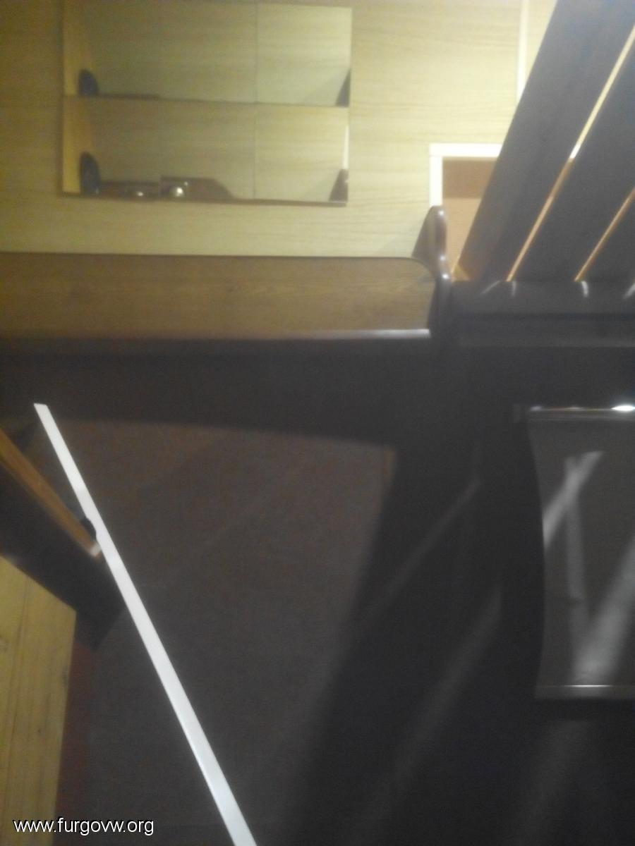

Aqui se ve el espacion que qeda para subir a la cama:
Y aqui la longitud de la cama 2.10 mas o menos

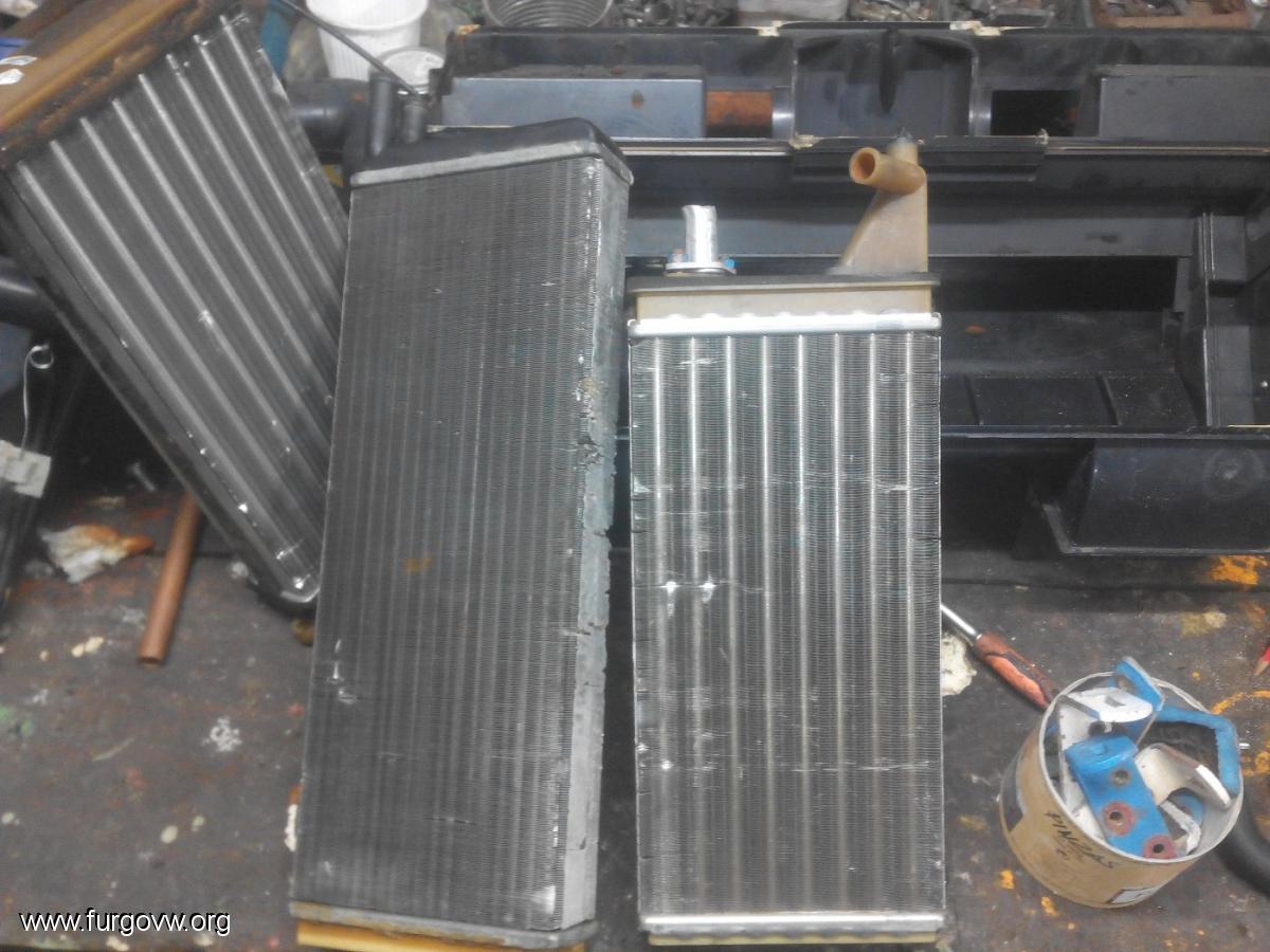

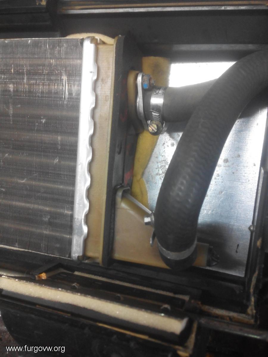

Tambien tuve que desmontar el salpicadero porque empezaba a perder anticongelante el radiaror de la calefacción. El mando de abrir y cerrar paso al radiador tenia la camisa rota y estaba puesto siempre atope de caudal y menudo calor pase este verano, ventanillas abiertas y cinta americana en los conductos que van a los pies ejejej

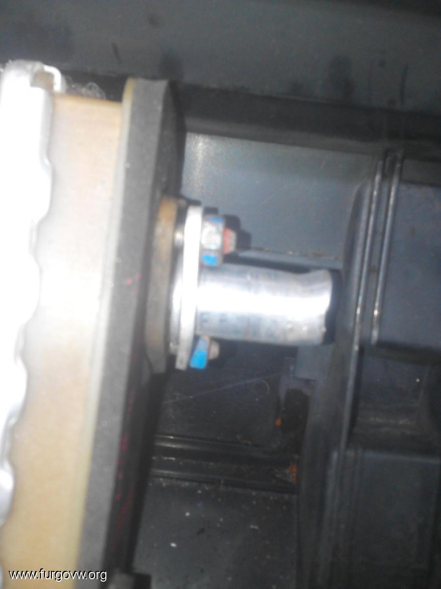

El radiador me dijeron que no tenia arreglo y nuevo costaba en el sitio mas barato 122 euros, demasiado por lo que le acople uno de una iveco o algo asi que habia por el desguace, ya lo prove y llega de sobras el calor que da.
Asi que pase de 120 a 20 euros que me costo.
Aqui el viejo y el nuevo que es as pequeno pero entraba justo:

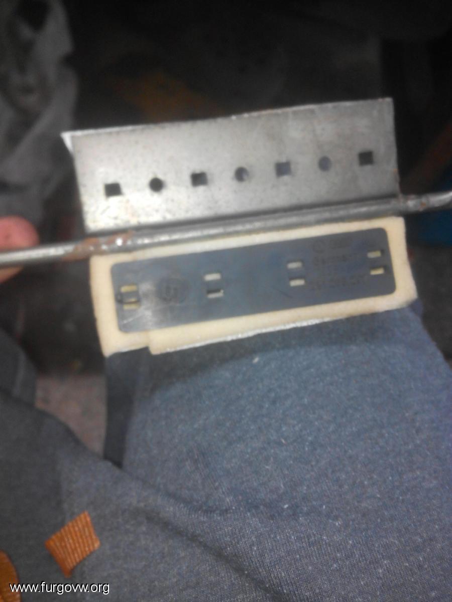

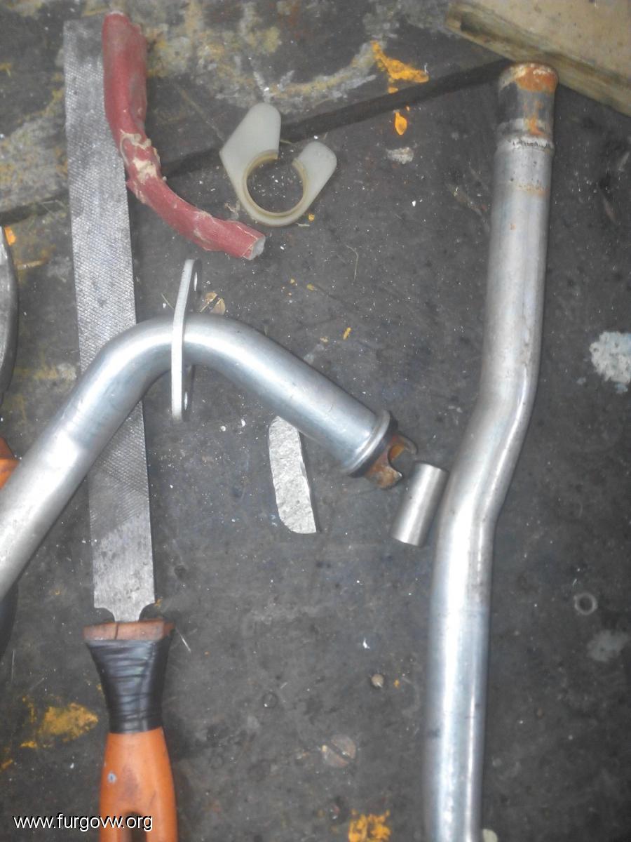

Corte uno de los tubo para usarlo para sujetar el manguito:

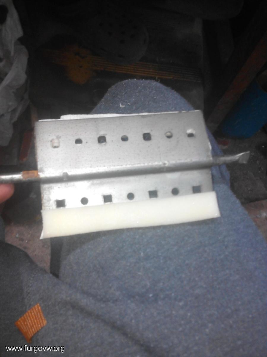

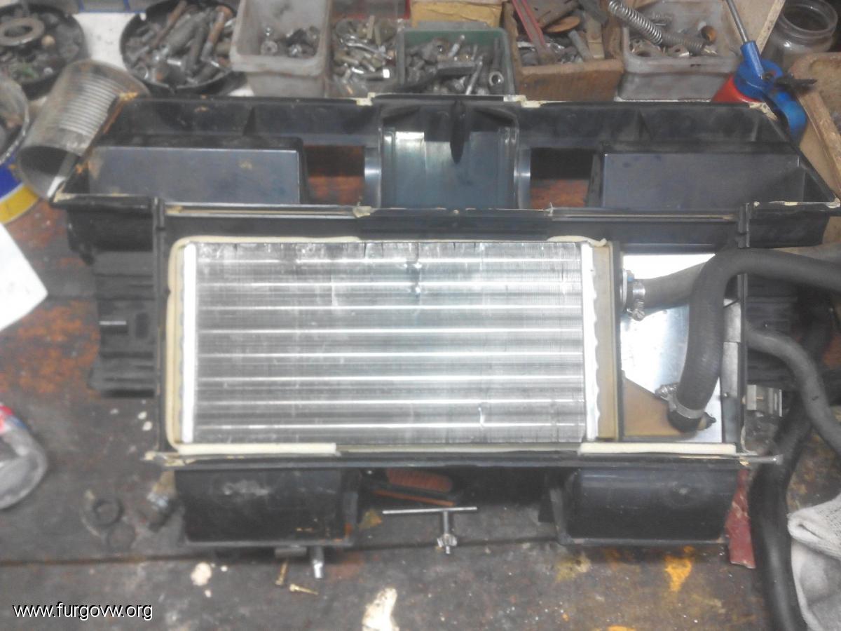

Puse una chapa de metal en la zona que no habia radiador para impedir el paso del aire y unoas esponjas para sellarlo:
El conducto de aire de los pies ya no tenia las esponjas de sellado y le puse otras y ahora si cierras no sale aire, como debe ser xd
Y asi quedo:
