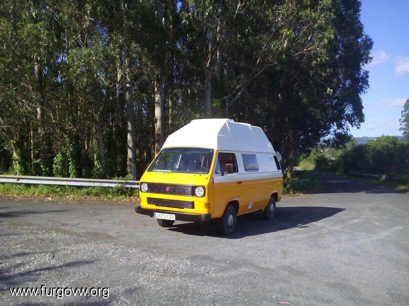

Aqui estan las fotillos!
ya fui dar una vuelta en condiciones y la verdad que hay que armarse de paciencia que el cambio de 4 marchas no da para mas...
Te está quedando preciosa

utilice un aislante negro de tuberias que me dieron usados de una repacion, las corte y las fui poniendo a trozos, creo que se llama espuma elastomerica.
La nevera si que es trivalente y echa los gases por detras de la puerta corredera, un poco por encima de la guia de la puerta.
gracias por los comentarios!!
