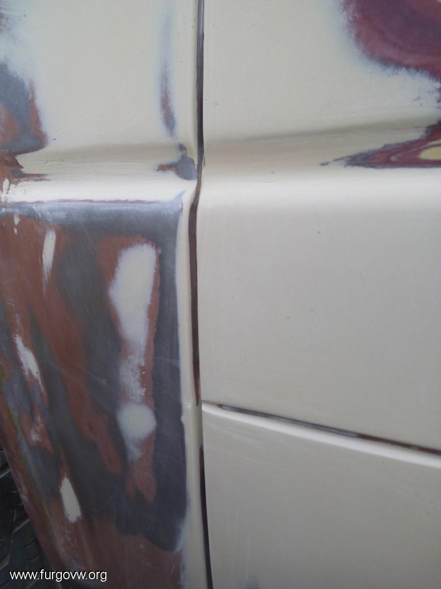

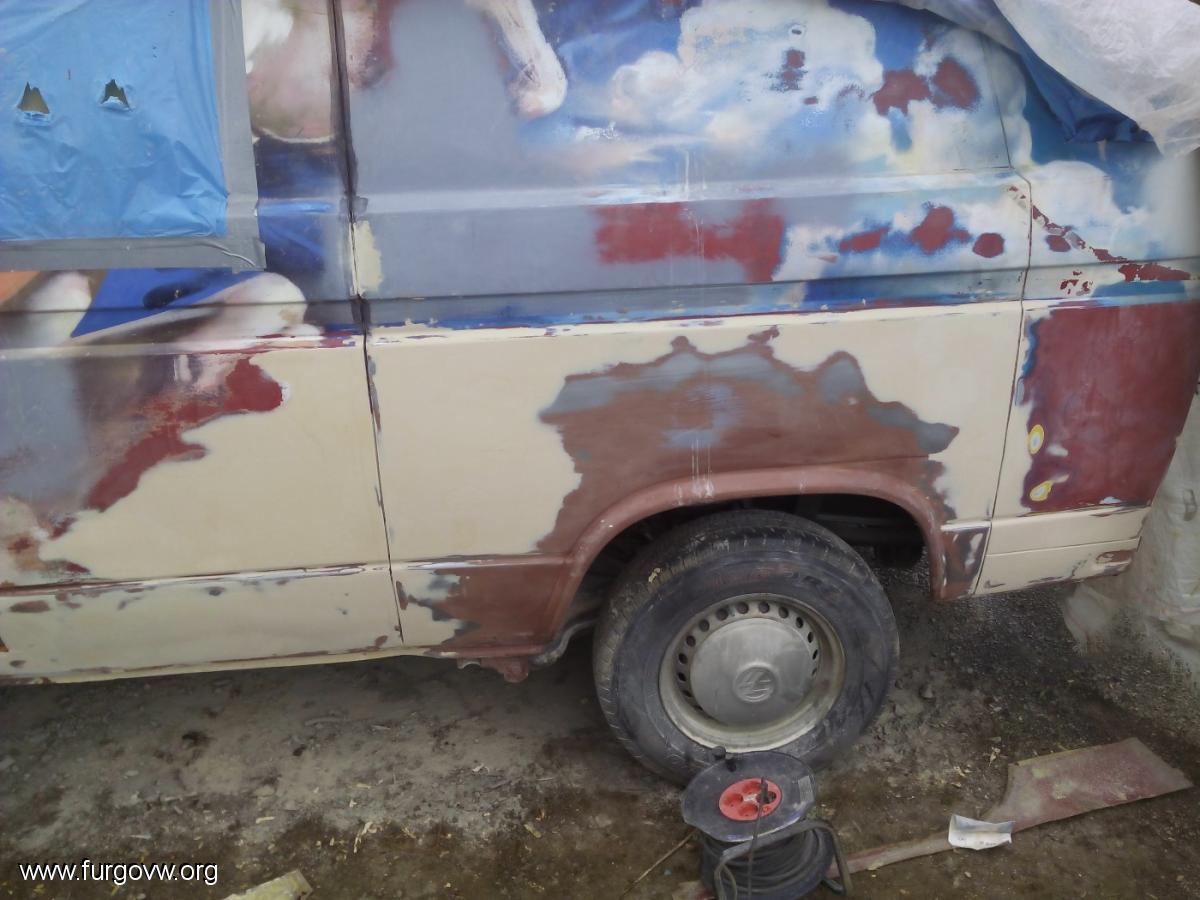

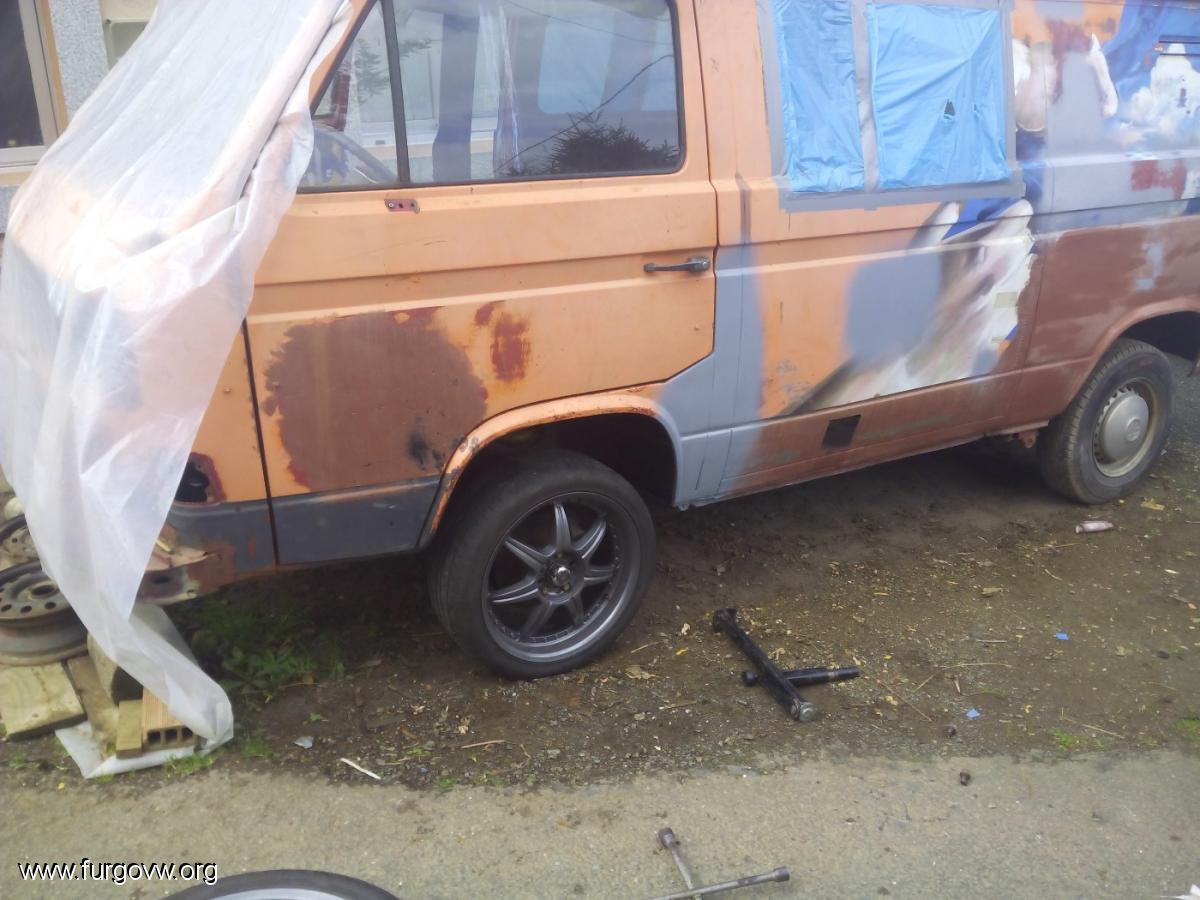

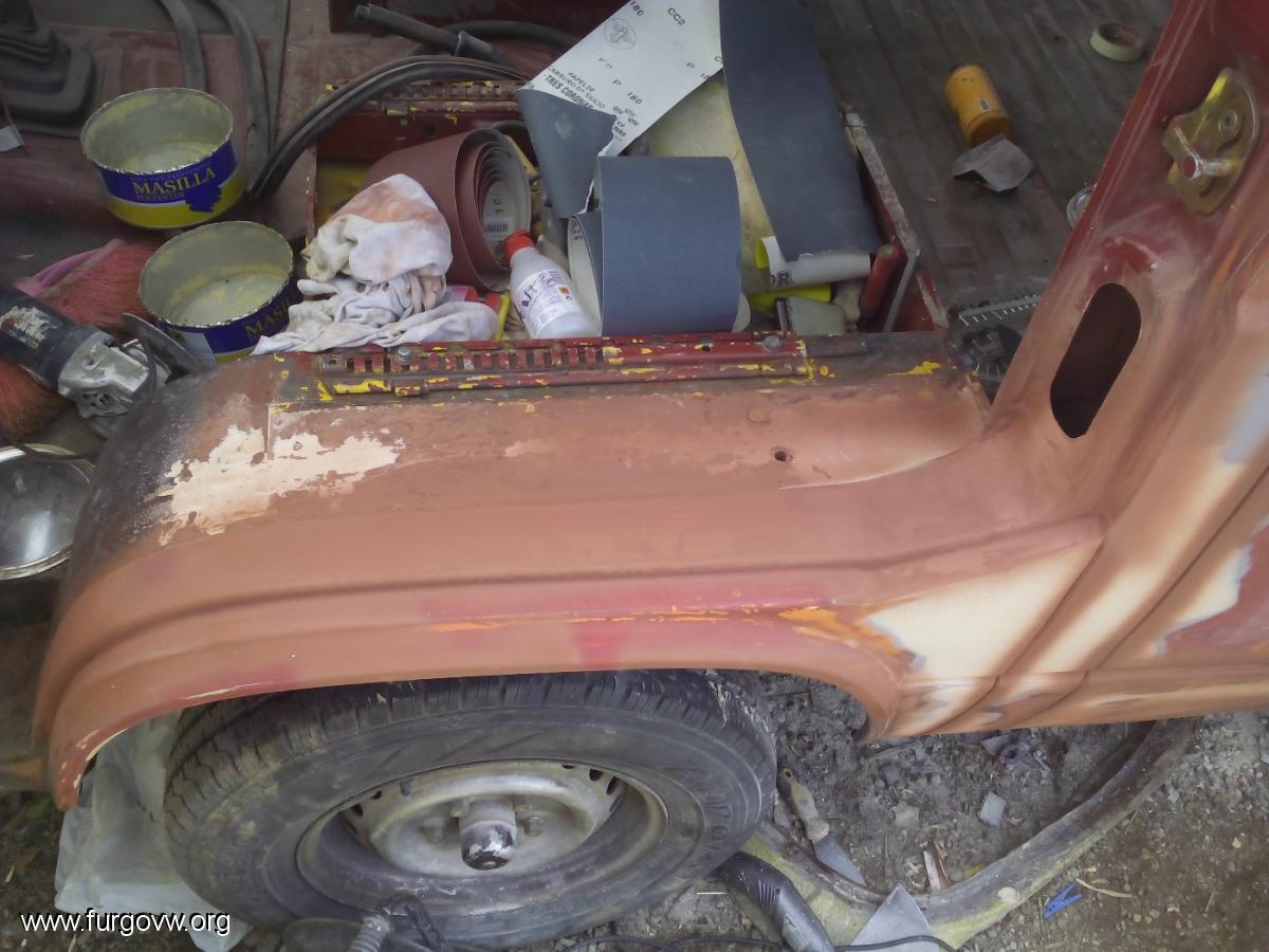

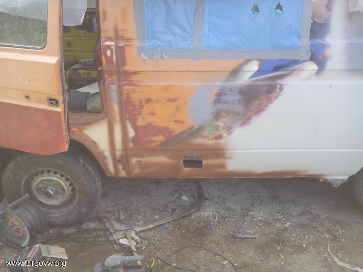

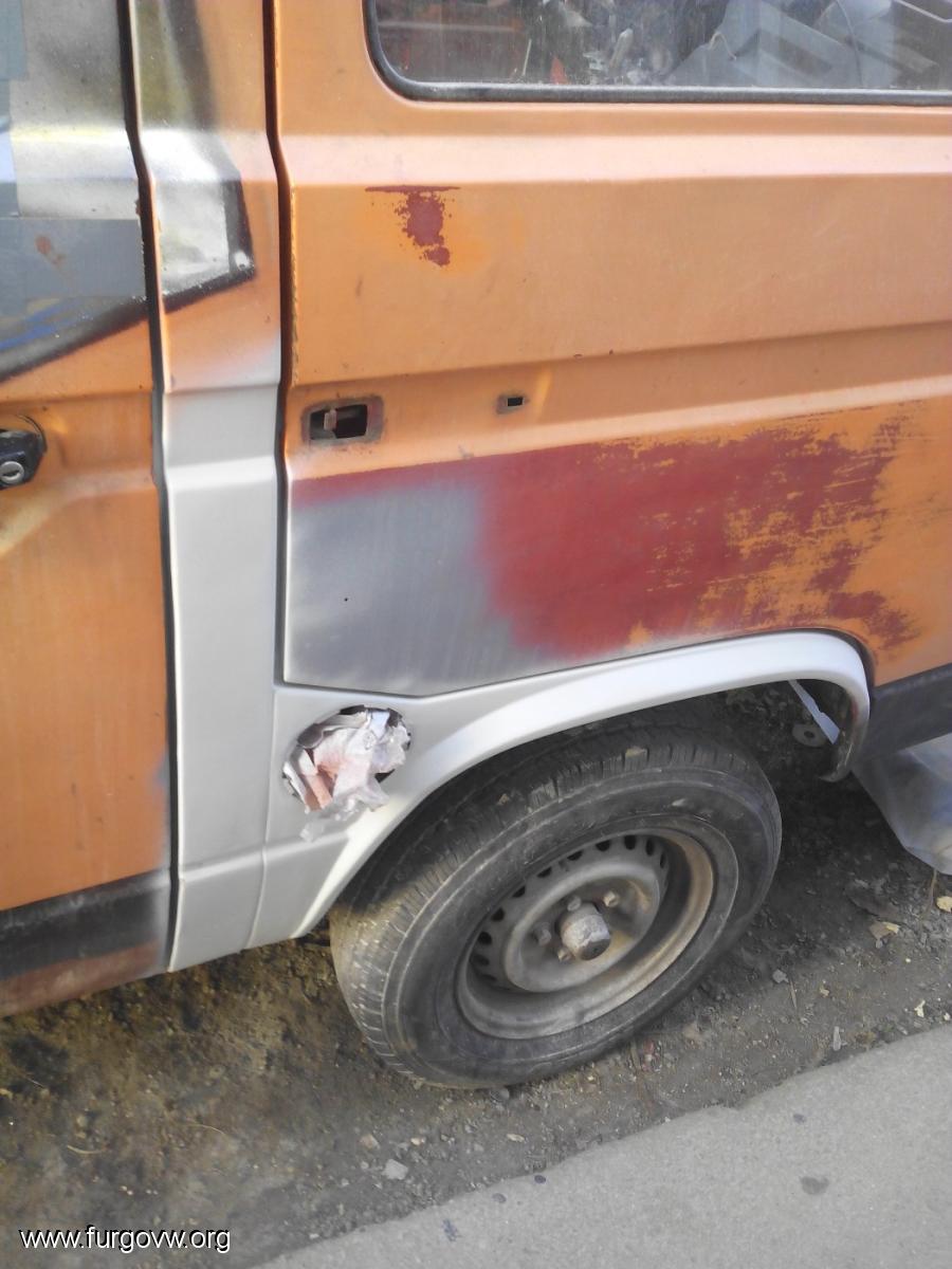

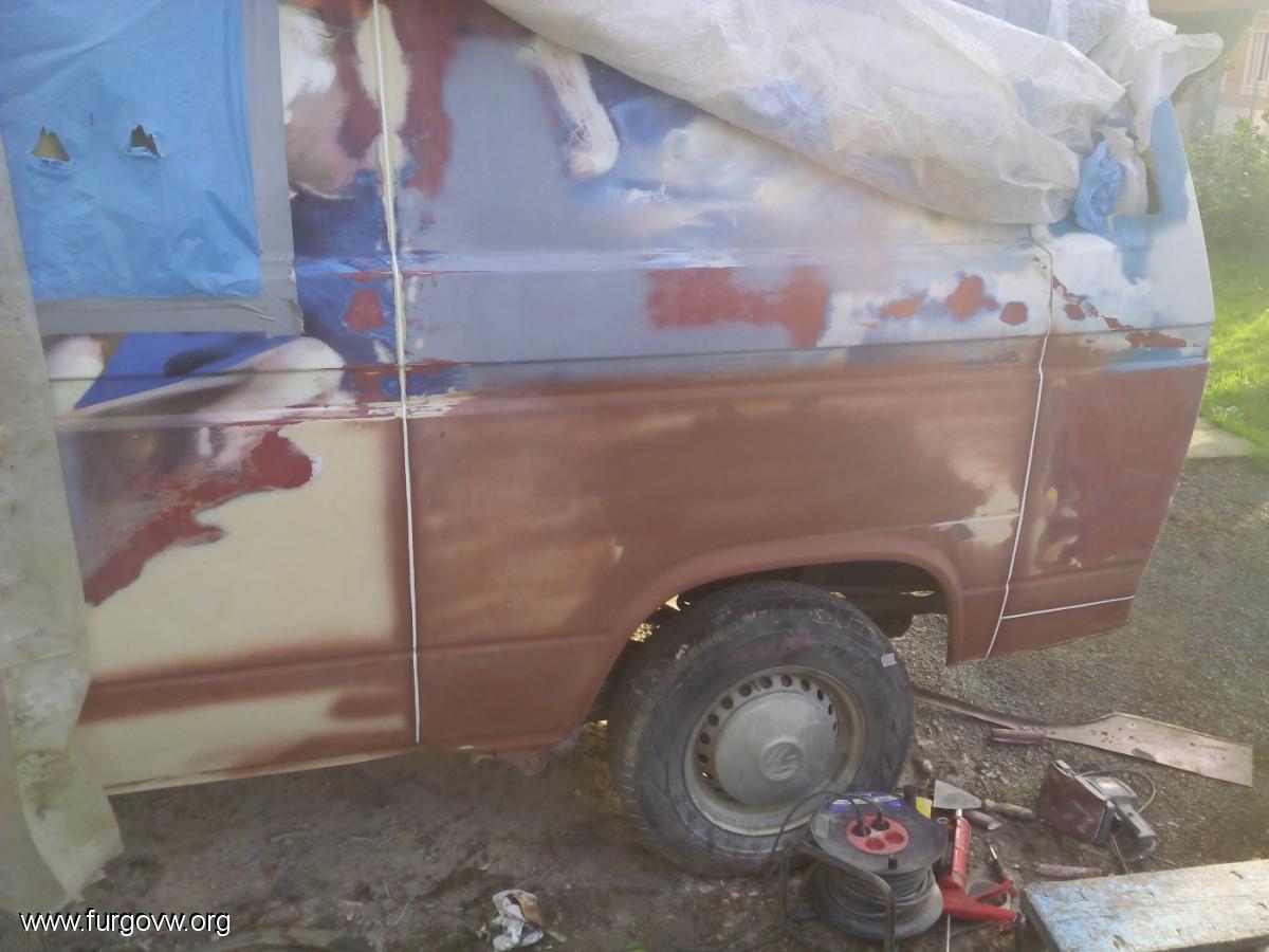

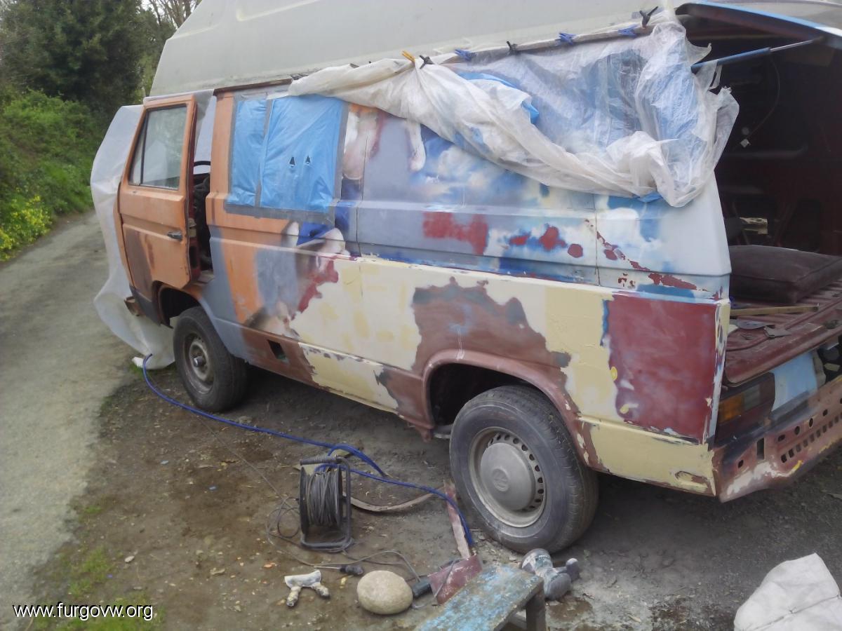

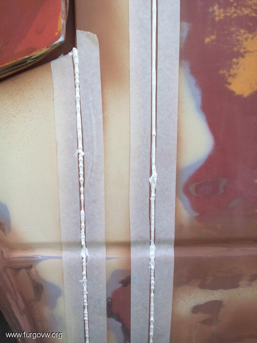

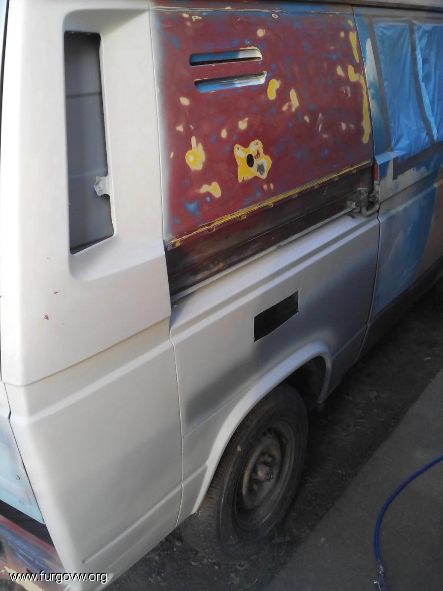

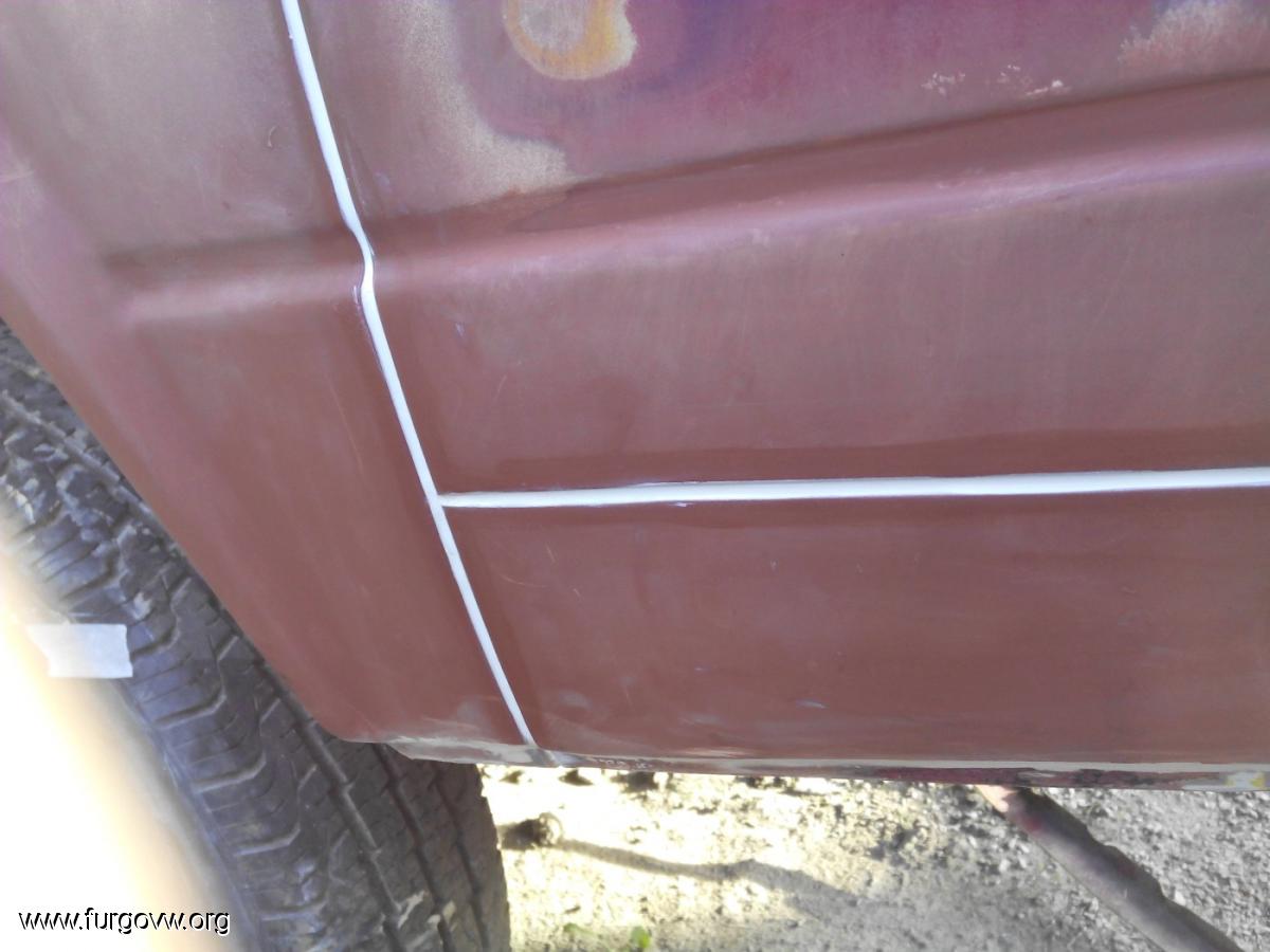

Hola gente!! aqui os pongo avances
Ya deje atras los oxidos y me fuy dedicando a dar masilla, ir aparejando e ir haciendo las juntas de las chapas.
Por cierto si alguno le interesan estas llantas estan en venta son el 18. El precio sin gomas 300 negociables.(vendidas)
Bueno aqui van los avances:
Primero deje lo mejor posible el cemento:

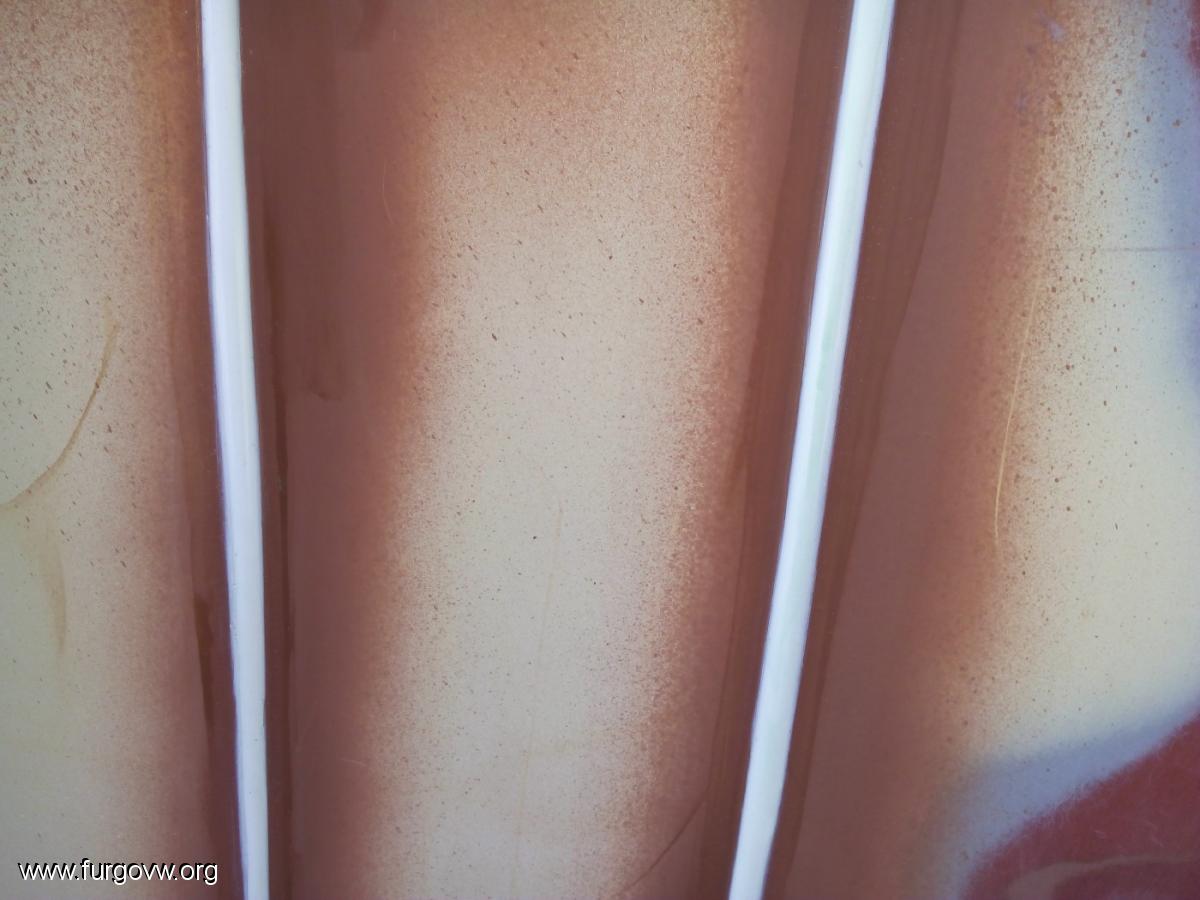

Despues hice las lineas con un disco de la radial y despues pasandole la lija:

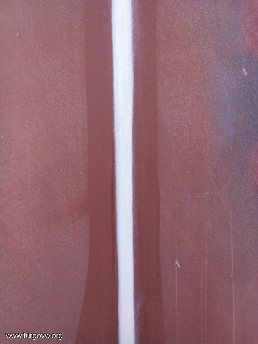

Ahora la impimacion antioxido porque en zonas habia dejado la chapa al aire:
Sobretodo en las juntas de las chapas:

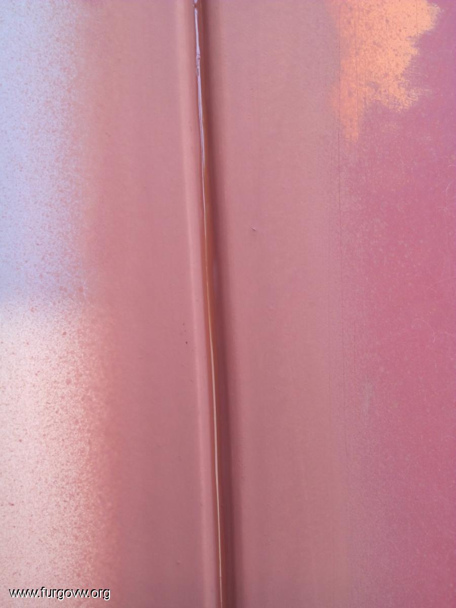

Despues hecharle el sicaflex de poliuretano, para que no salte la pintura:
Y despues aparejo:
Tengo que ir a trozos porque el cemento absorbe la humedad entonces para intentar evitarlo a medida que voy avanzando voy aparejando.
Esto es todo de momento. Aun me falta pegar el techo, ¿sabeis si hay que usar un sicaflex especial o algo? porque con lo que venia pegado este tenia mas resistencia que el sicaflex normal que yo compro.

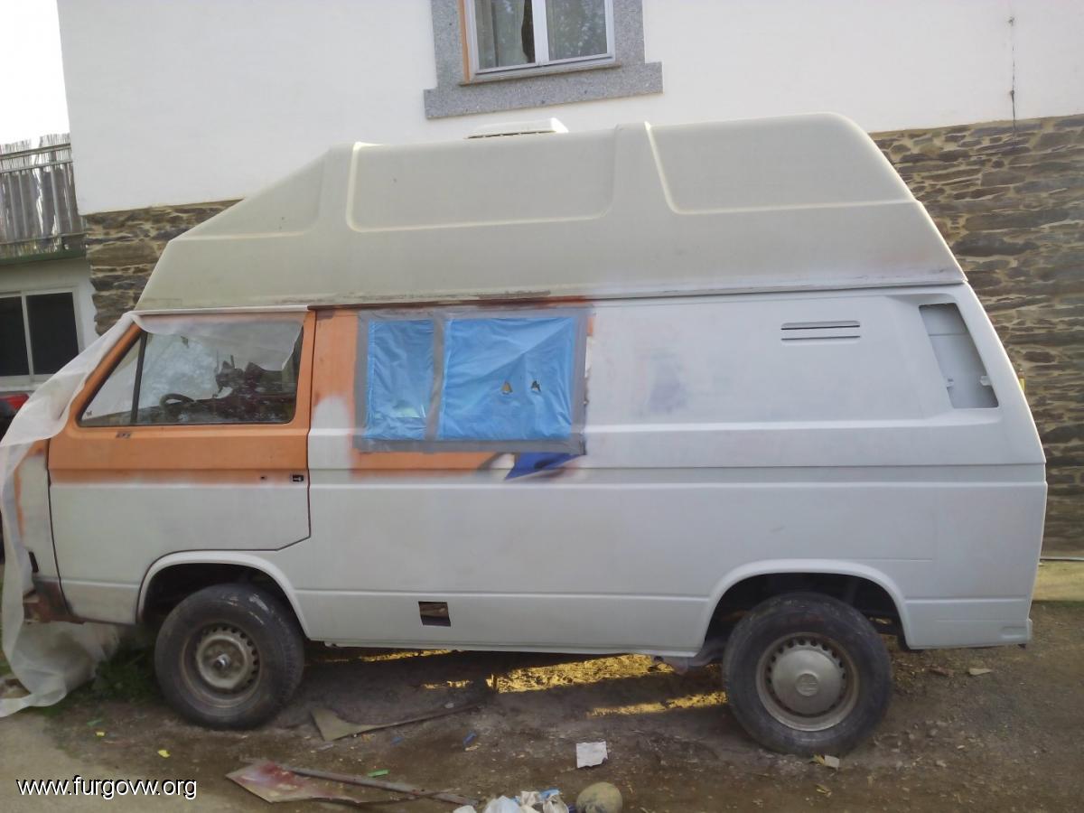

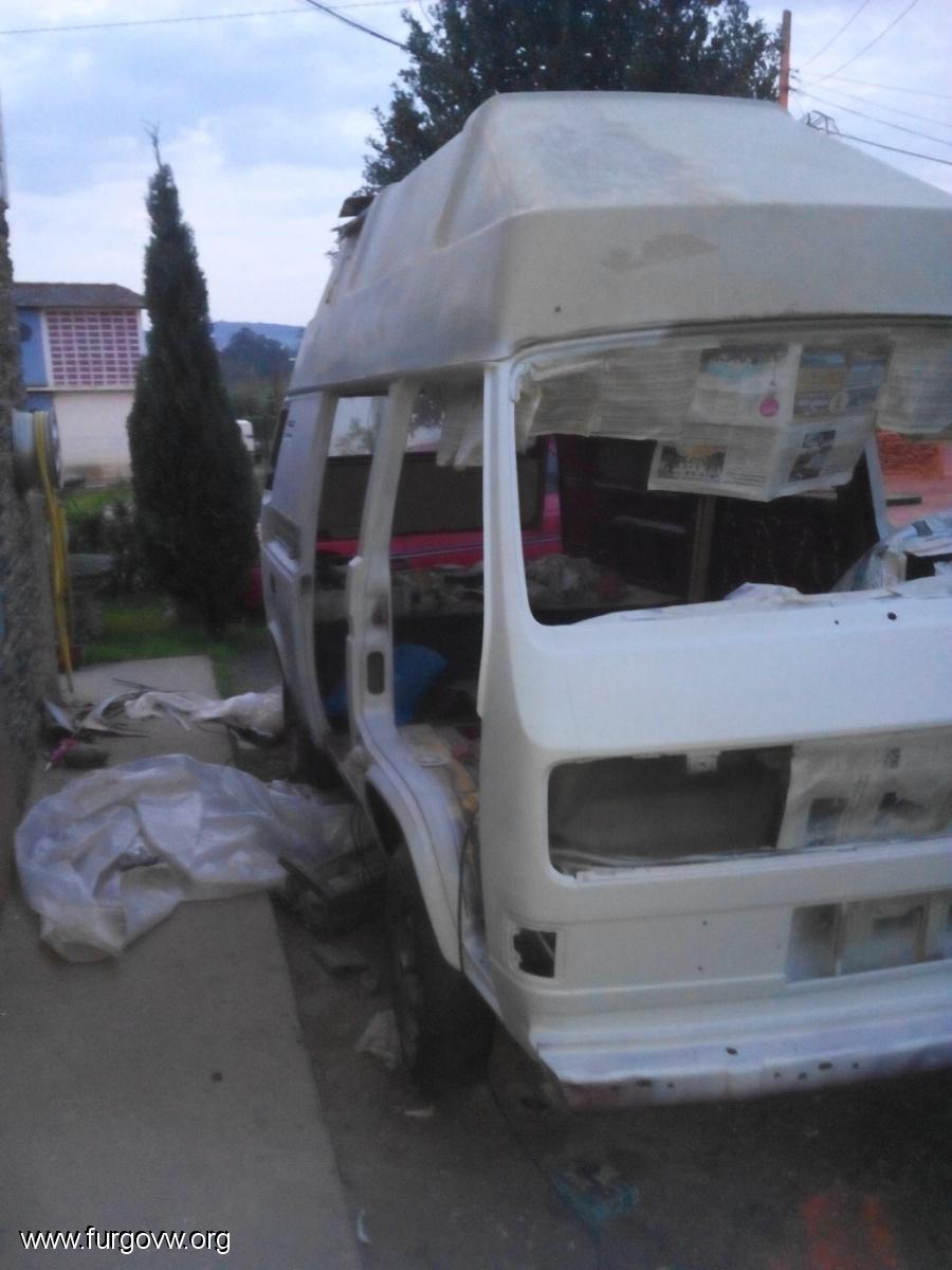

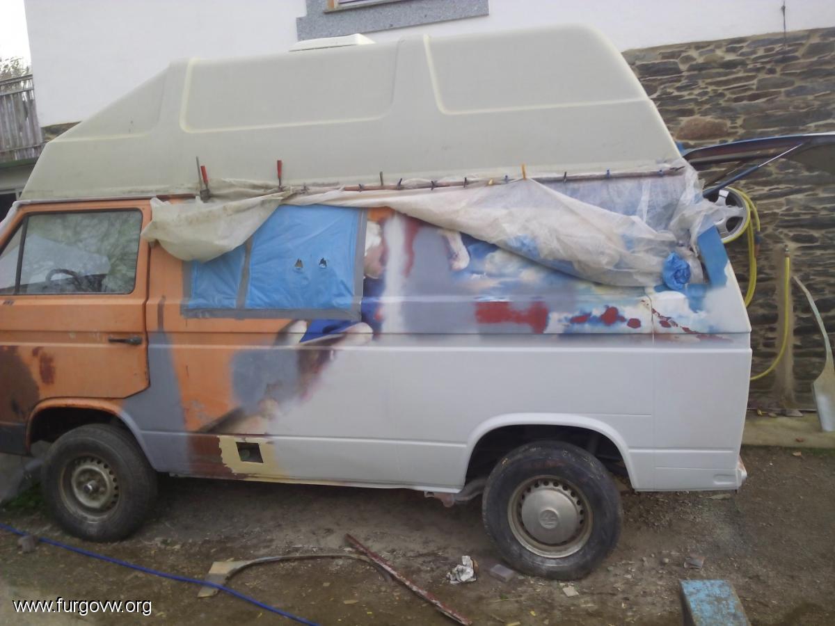

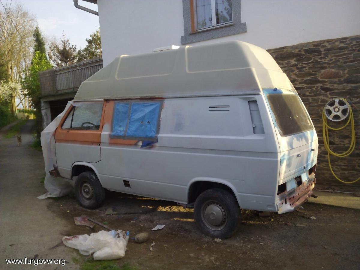

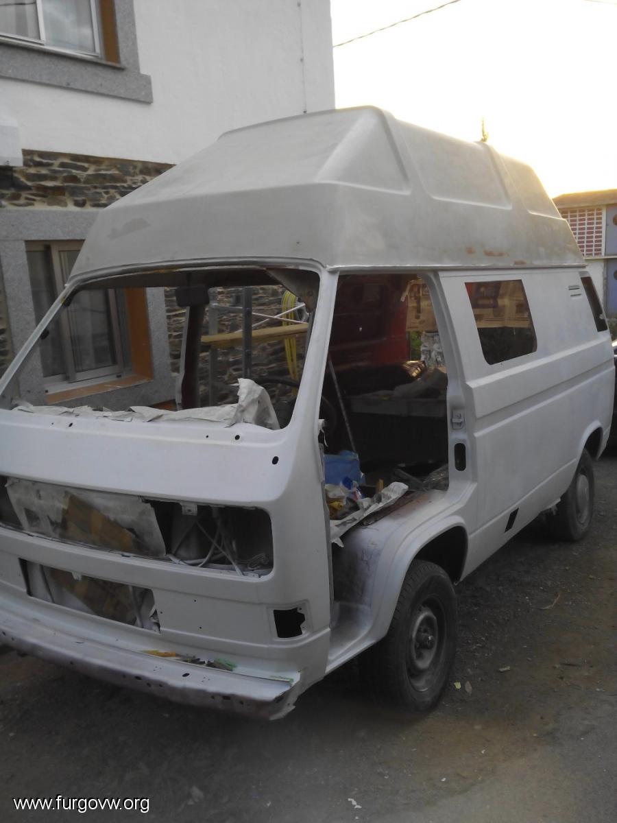

Hola compañeros! Ya tengo la furgo toda aparejada falta decidirme por el color de acabado
me gustaba el naranja desde abajo asta la mitad  y blanco el resto, o toda blanca... pero sera por tonalidades....
Este blanco es el que mas me gusta para pintarla toda:
sino blanco con este naranja:
menudo lio tengo....

manuel gil lozano
El audi que tiene un ambientador de pino naranja colgando del gancho de la grua????  .meparto .meparto .meparto .meparto
topic=257409.0
Restauracion de VW T3
Montando mi TDI (AFN 110cv)

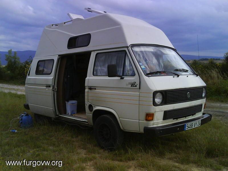

manuel gil lozano
Mira esta es una foto antigua de otro hilo a ver si te gusta... A mi me mola
topic=257409.0
migueldrs
Jajaj si eso parece. No esta mal esa lo unico no pintar los bajos de negro y dejarlos en naranja...
