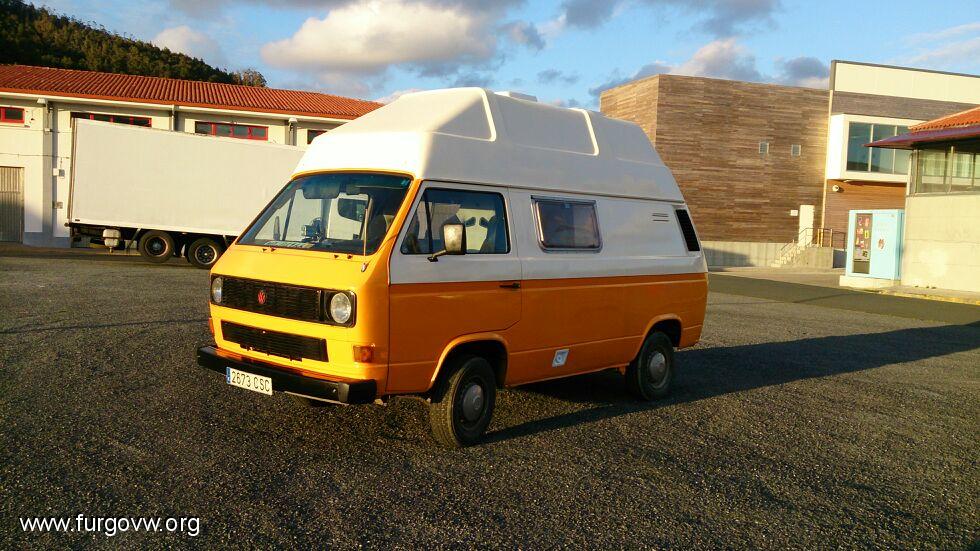

A todo esto ya tengo la furgoneta pintada y estoy en proceso de montaje .panico... Ya subire fotos en breves, al final dos colores use .sombrero

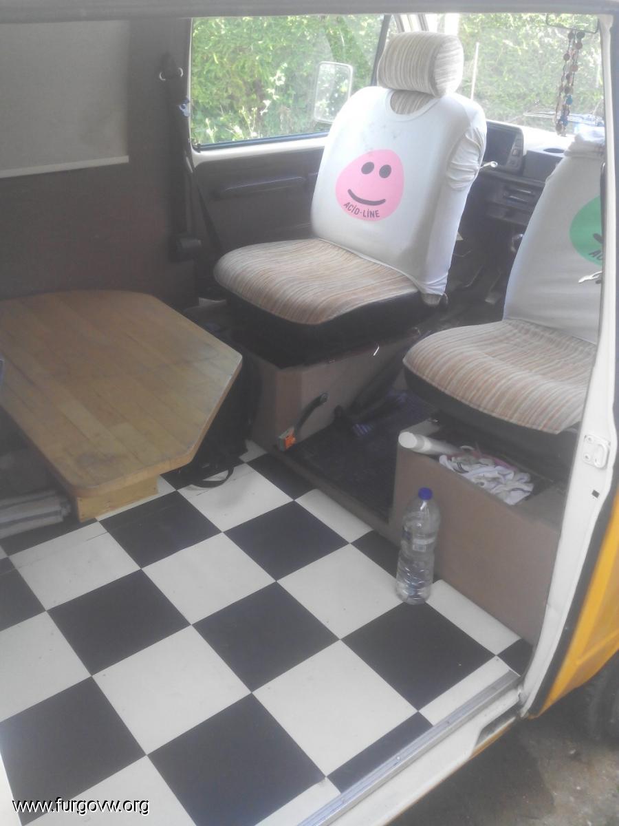

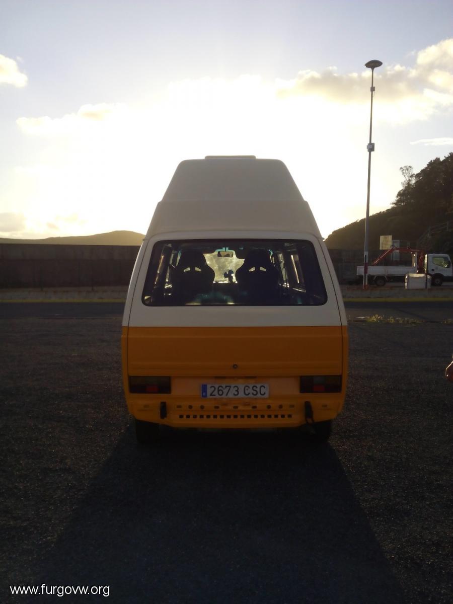

Aqui estan las fotillos!

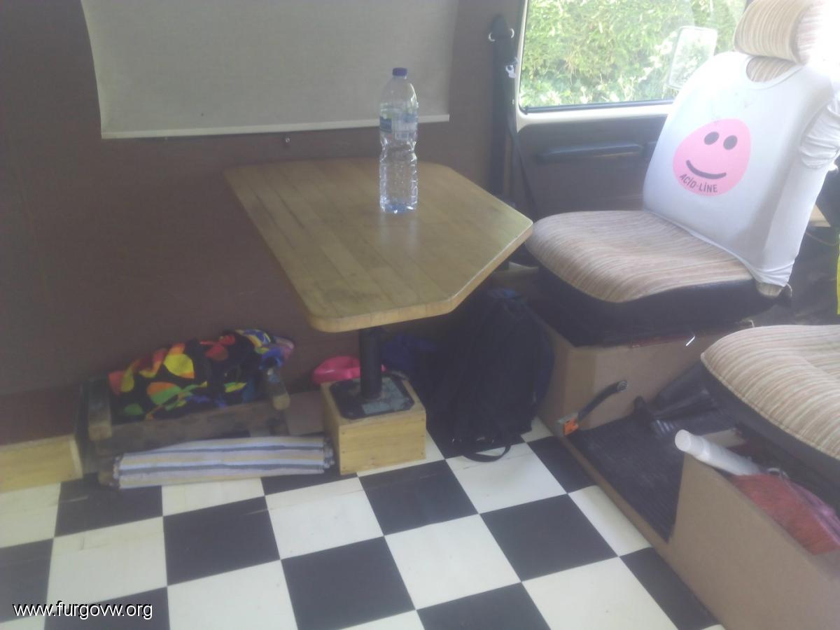

ya fui dar una vuelta en condiciones y la verdad que hay que armarse de paciencia que el cambio de 4 marchas no da para mas...
Ahora a hacerla por el interior y acabar algunas cosas por fuera.
Los semis asta que la haga por dentro no se los cambio por los asientos originales .sombrero

En las rotondas y curvas cerradas bien comodo que iras con ellos! jejeje

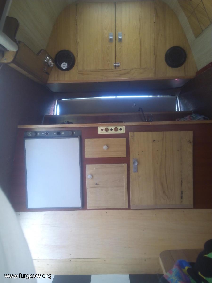

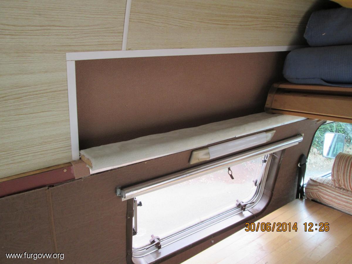

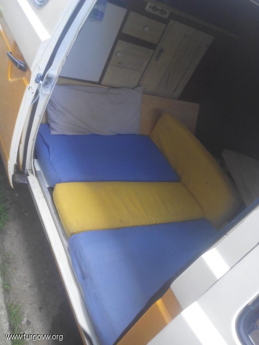

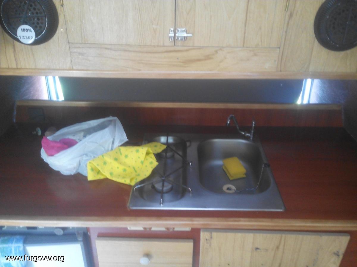

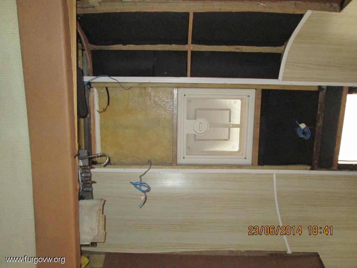

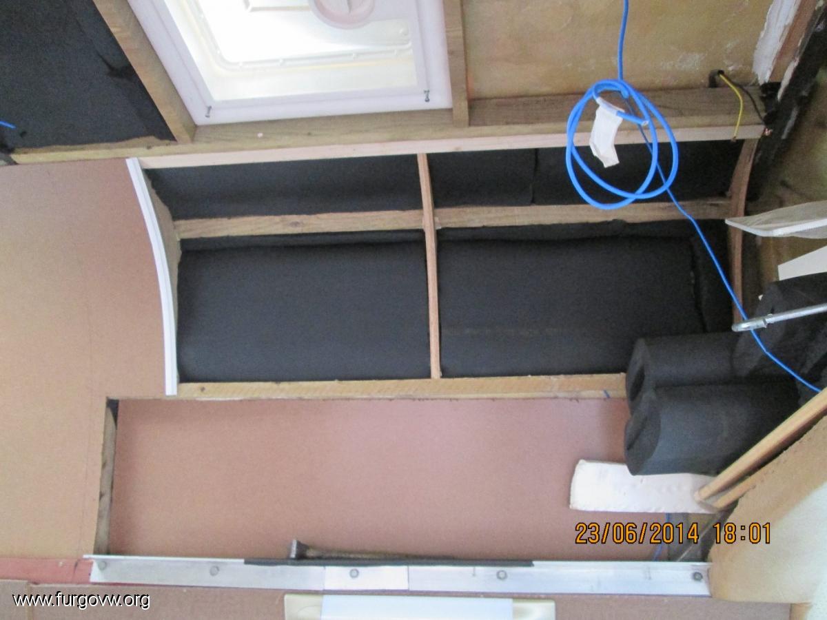

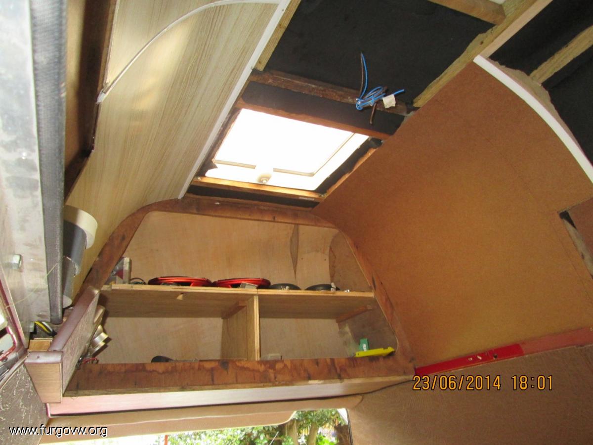

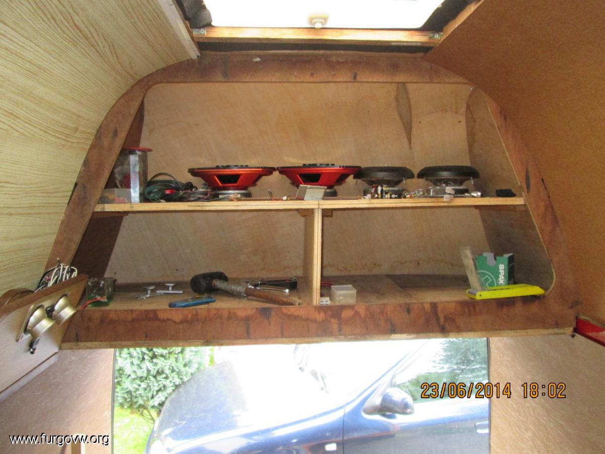

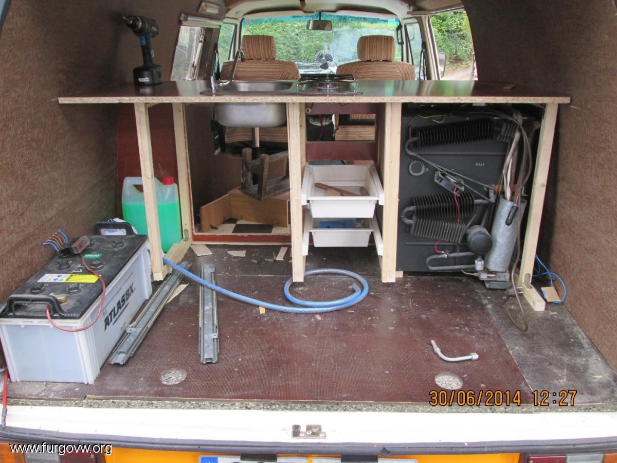

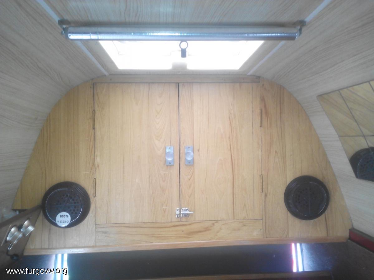

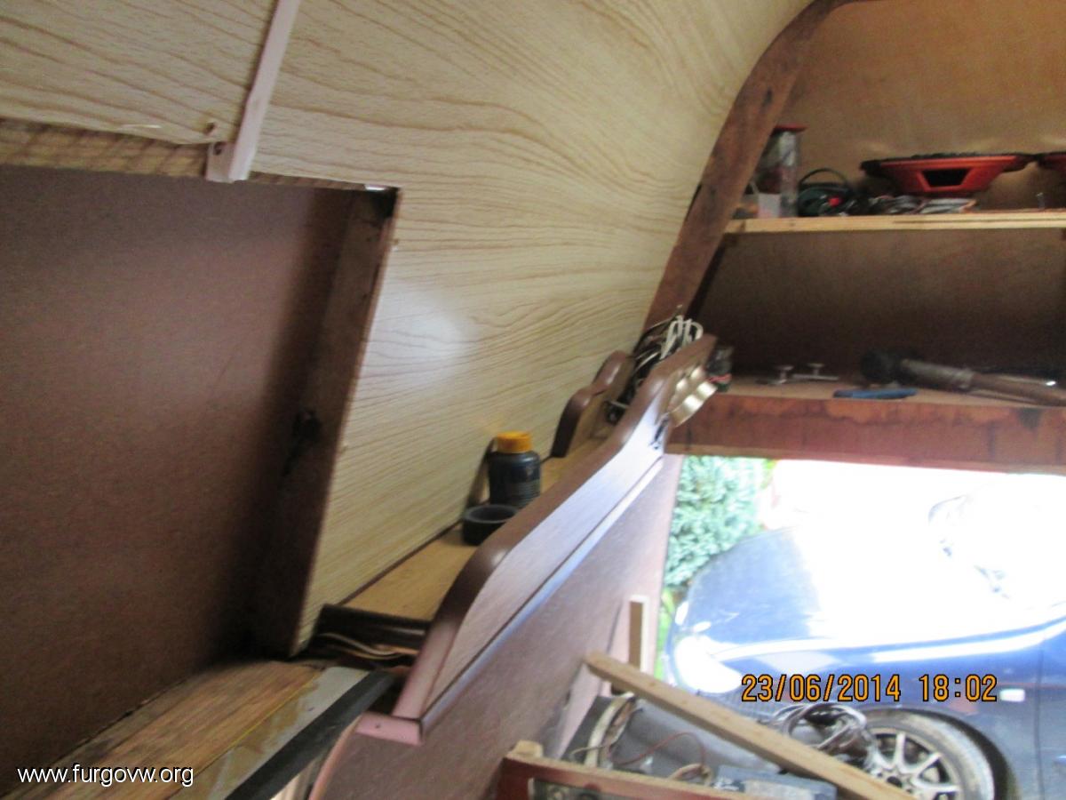

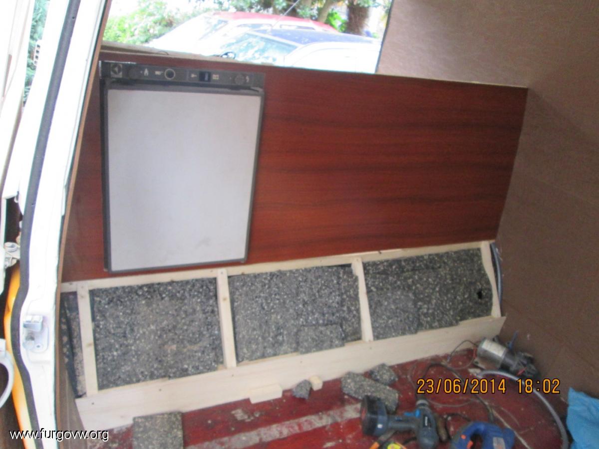

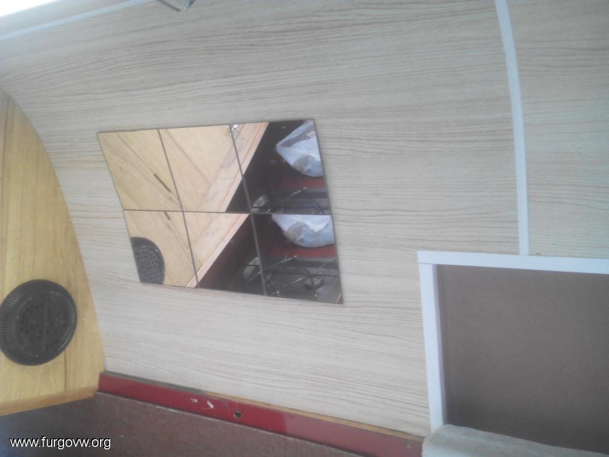

Panelando y y poniendo el aislante del techo:

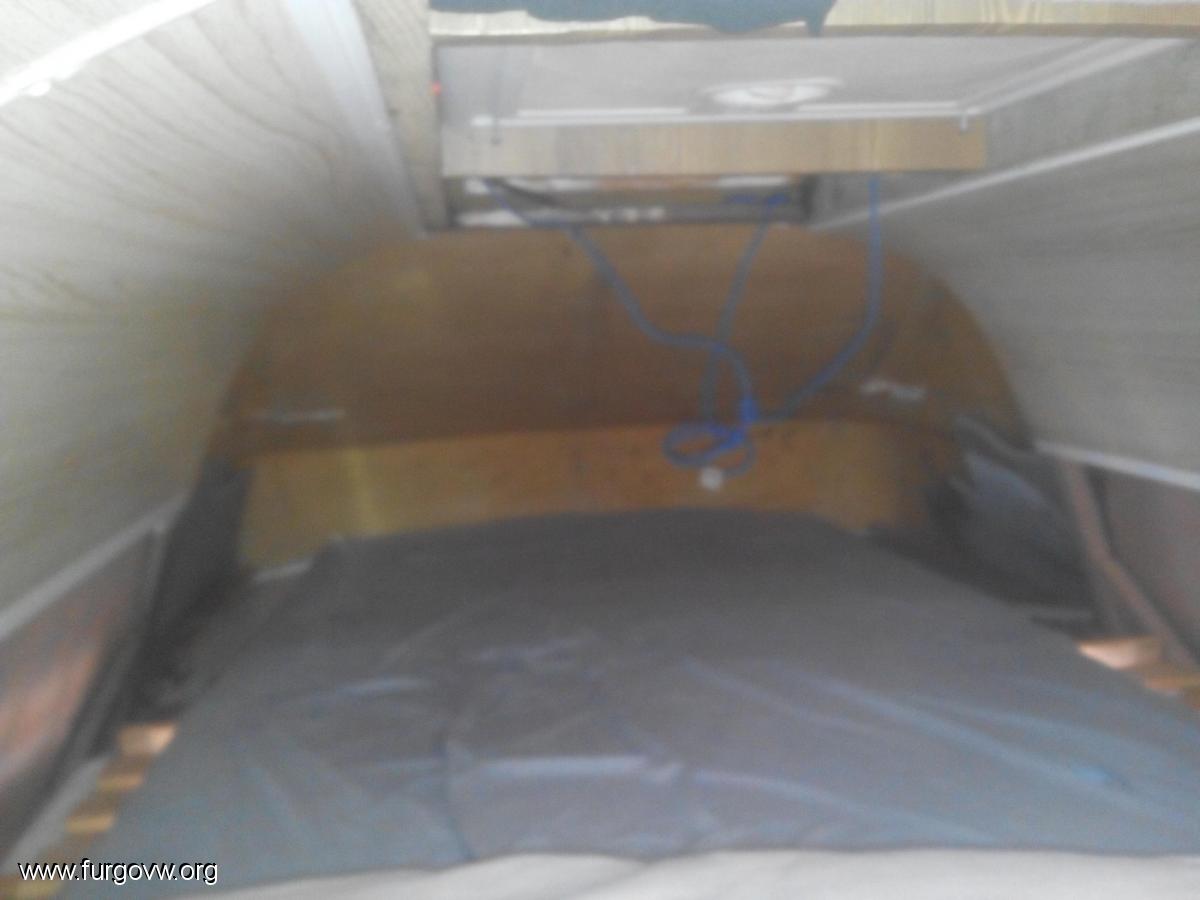

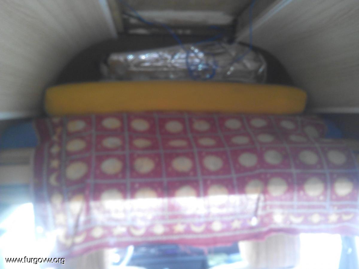

Cama de arriva, que aun me queda terminar de aislar la parte del fondo:

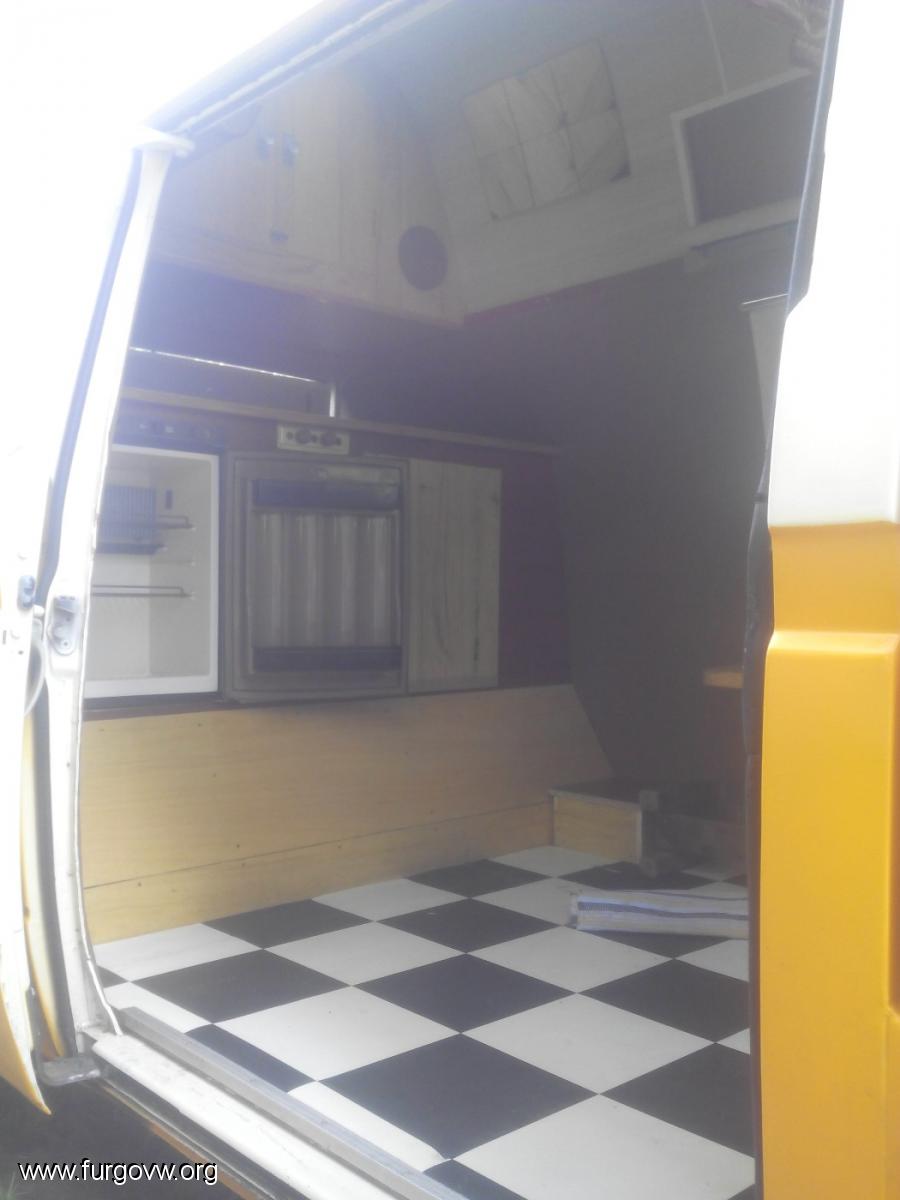

Cama de abajo:

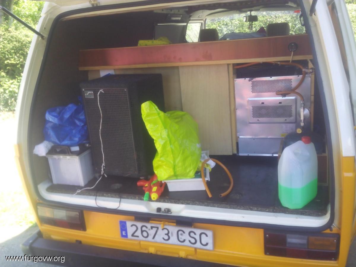

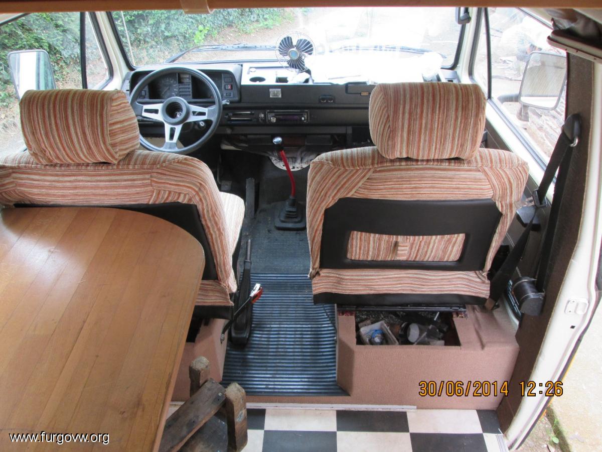

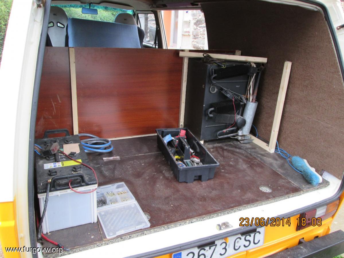

Este es el maletero que queda, que da para abrir la tapa del motor:

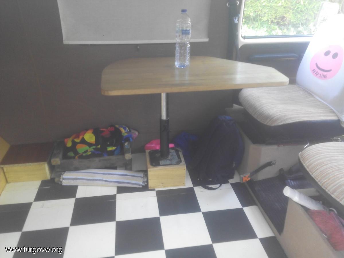

Ahora para el invierno tendre que pinta o empapelar los muebles y las puertas para que no este cada cosa de un color, es lo que tiene el andar aprovechando recortes.. jejej
Y aun queria hacer un asiento entre el mueble de la cocina y la mesa, tipo weekender.

tengo pensando hacer la misma distribución en el maletero abajo.... pero yo con una pica mas grande y la cocina portátil (lo veo mas cómodo )

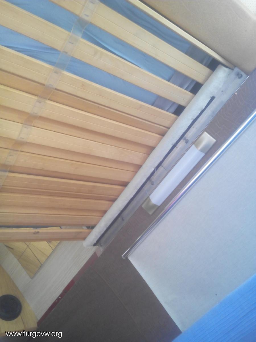

lo que no me cuadra es la cama de arriba... , si entiendo bien las fotos , duermes en la parte de delante de la furgo ( cuando normalmente es atrás ), y en este caso como haces la cama y te subes ? porque la cama echa si mide lo mínimo normal (1M80) , cubre todo el "salón" y ya no se puede subir.... por lo menos eso es lo que pensé yo que tb lo pensé.... o es cama para niños?
a ojimetro la cama no te debe medir mas de 1M20
a ver cuando acabas esto que te voy a copiar!!!!!
( tengo pensando poner la cocina en el maletero mas o menos como tu , donde la gente tiene normalmente la cocina pondré sofa en ¬  )
deseando ver mas fotos de tu cama me tienes !!!!

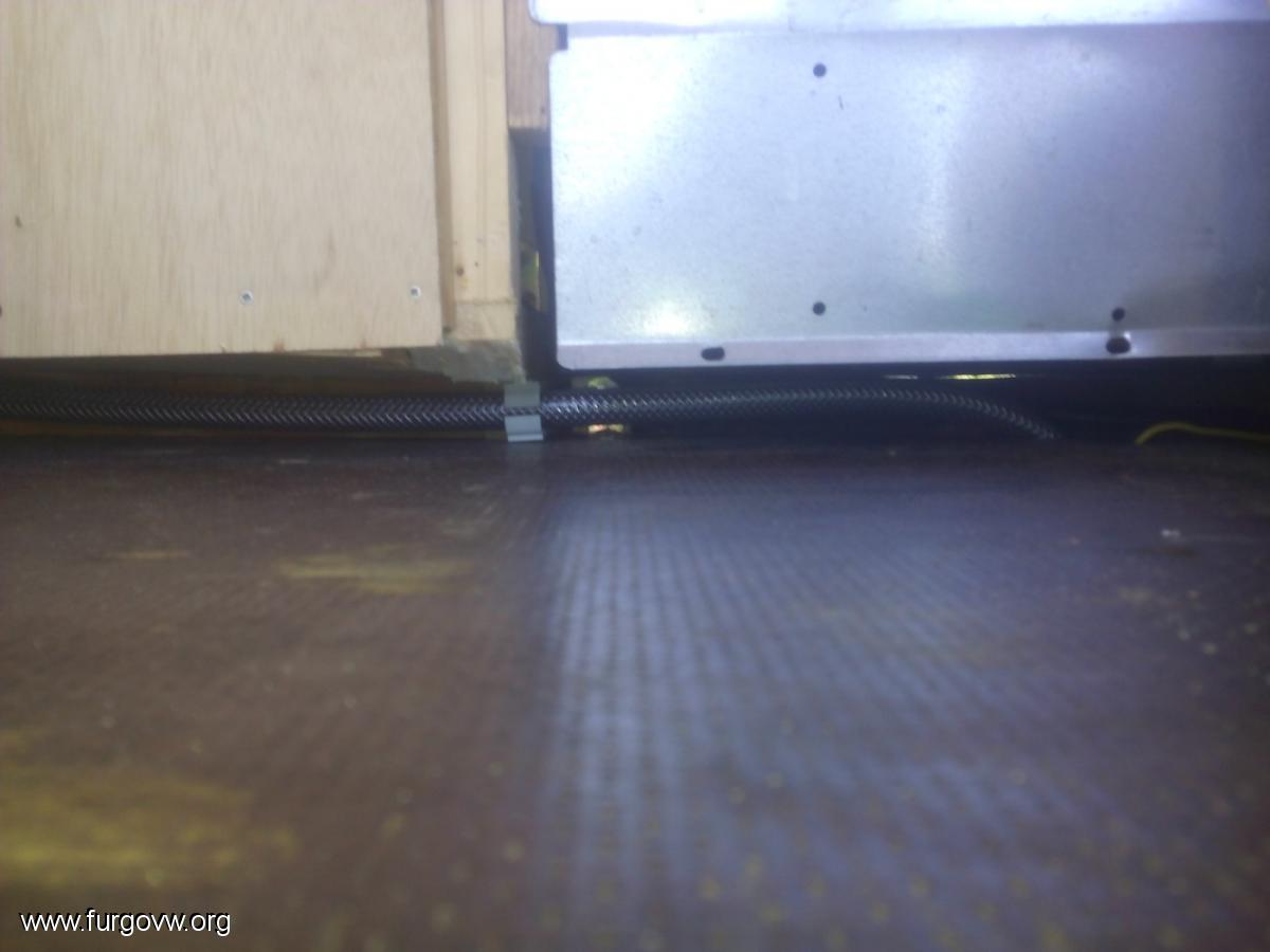

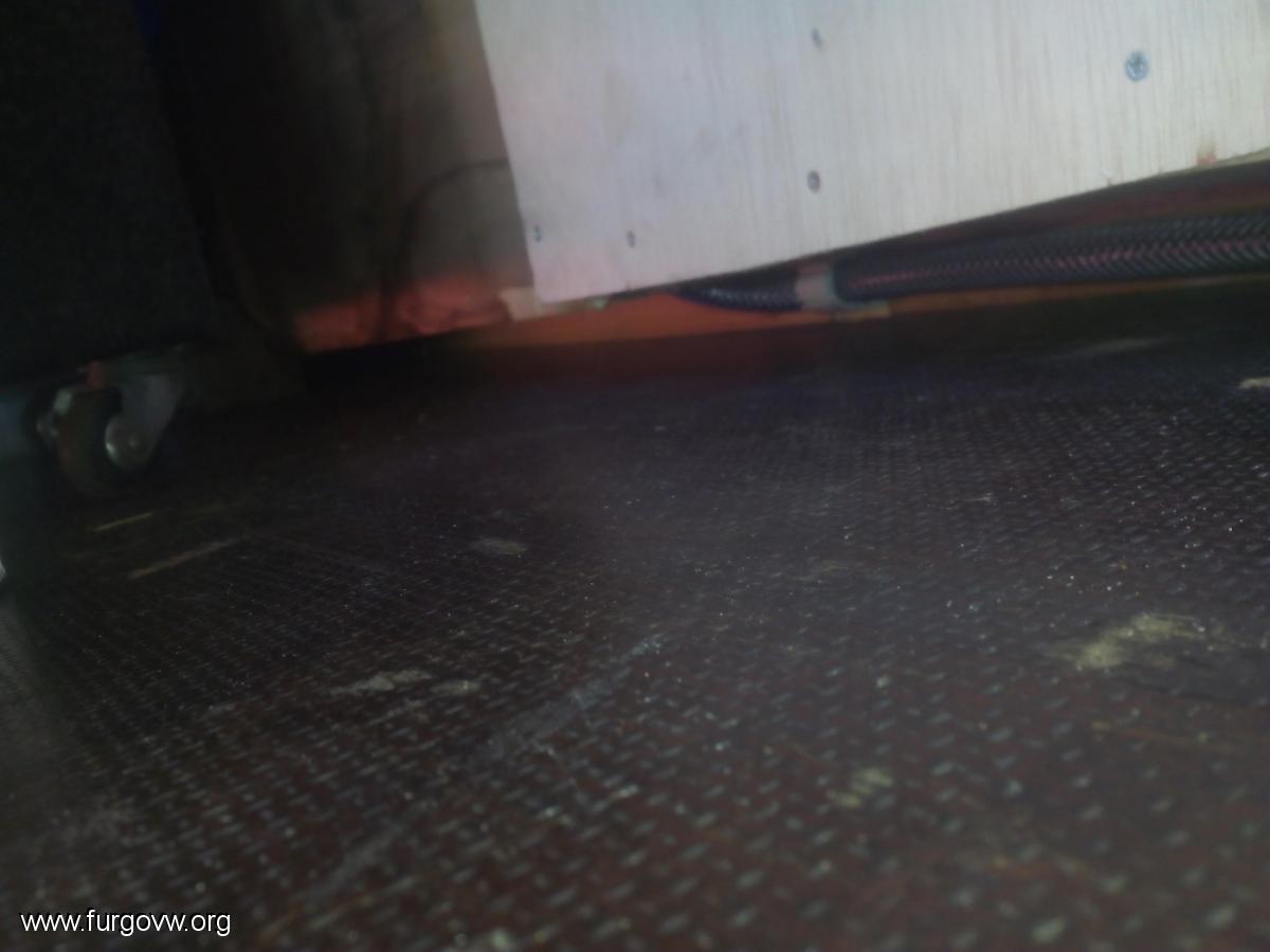

mirando mas tus fotos veo que mantienes el suelo inclinado debajo la nevera,  no es incomodo a la hora de cocinar? ya que te aleja del borde, no se si me explico...
mi idea era hacer armario recto desde la base de la inclinación.
como pega en tu proyecto es la cama en el suelo....hay algunas furgo que llevan la cama encima de la mesa y los asientos delanteros , porque no te planteas un sistema asi?
