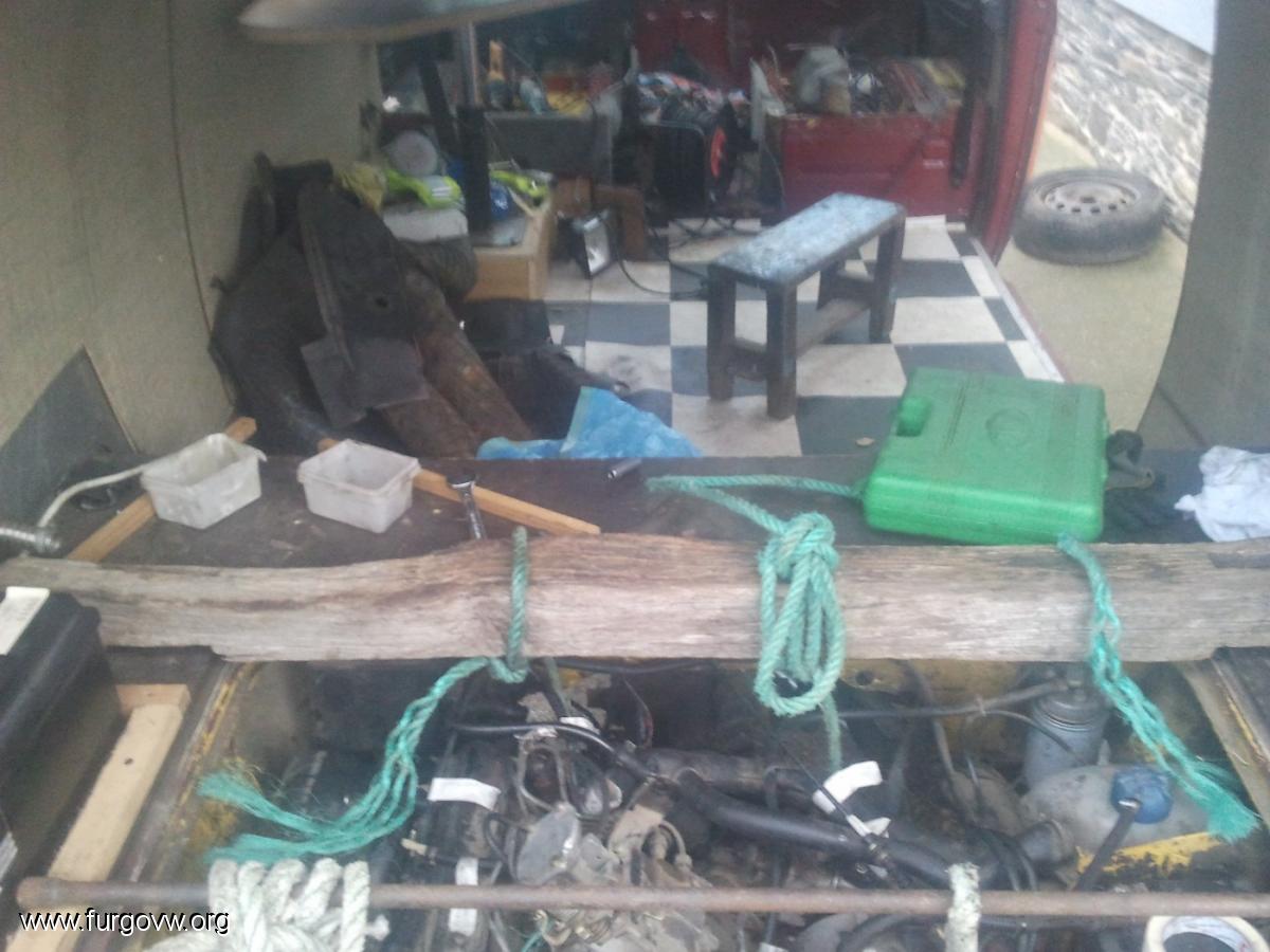

HOOLA a todos!
Compre esta t3 hace poco, venia con un 1.9d pero estaba averiada.

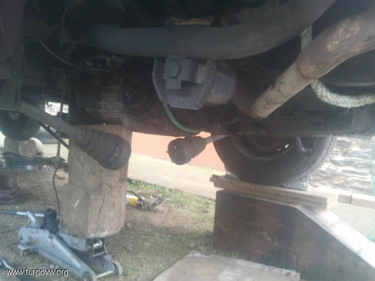

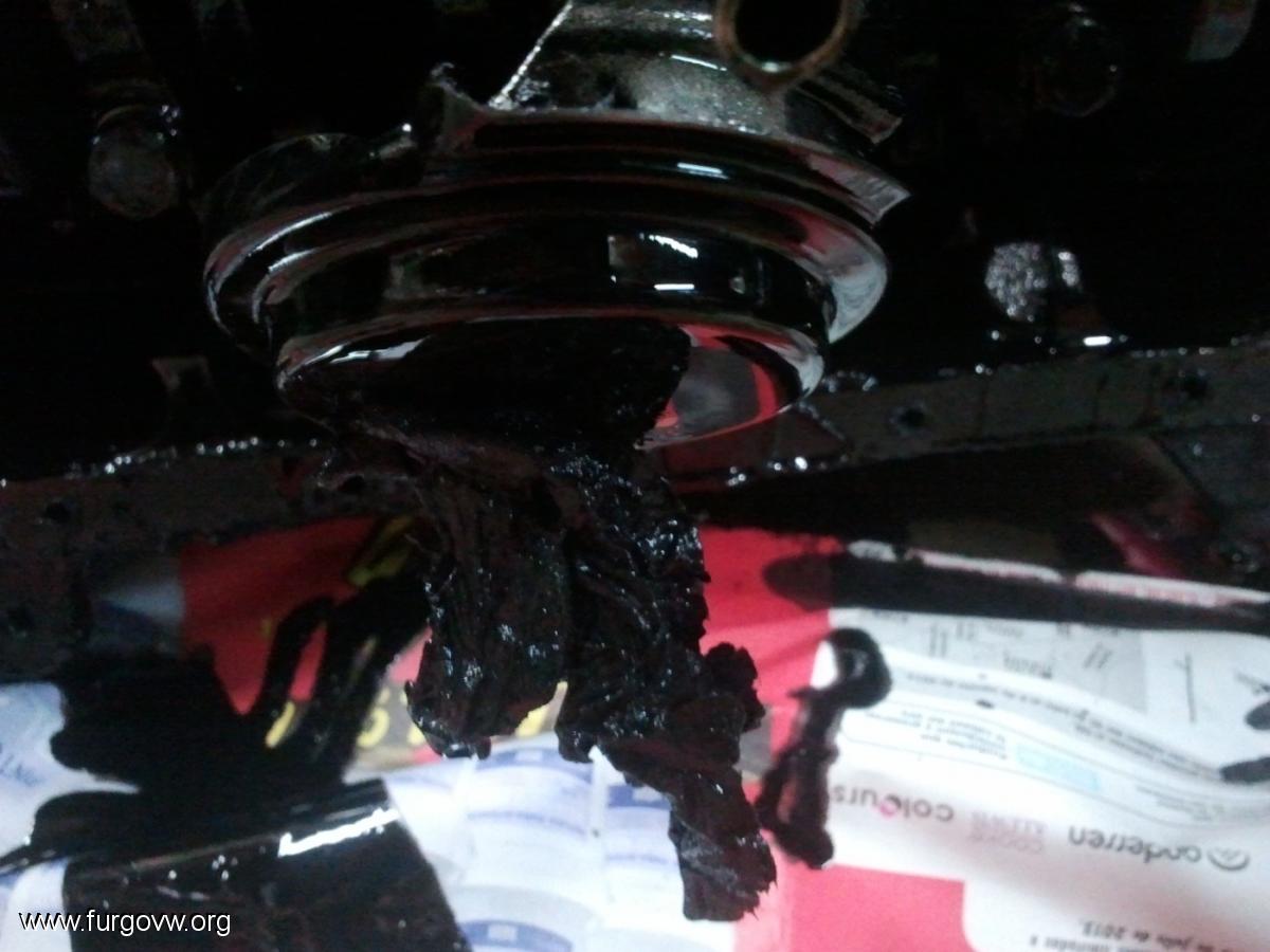

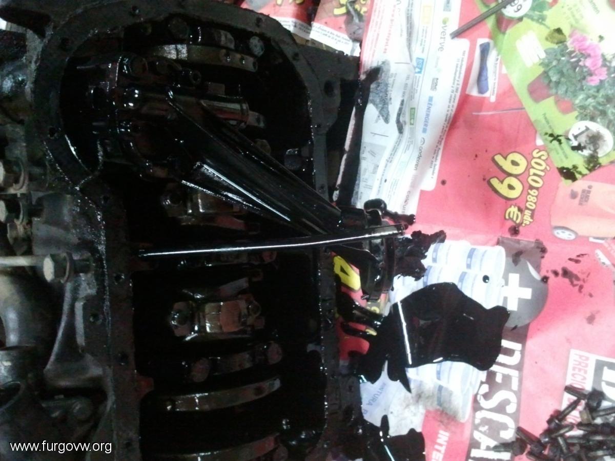

Cuando quite el motor (ya con ideal de no repararlo porque estaba gripado) al desmontarlo me di cuenta que tenia el chupón de la bomba de aceite atascado con papel y que por eso había gripado. Esto es muy raro pero juraría que si que era papel... .

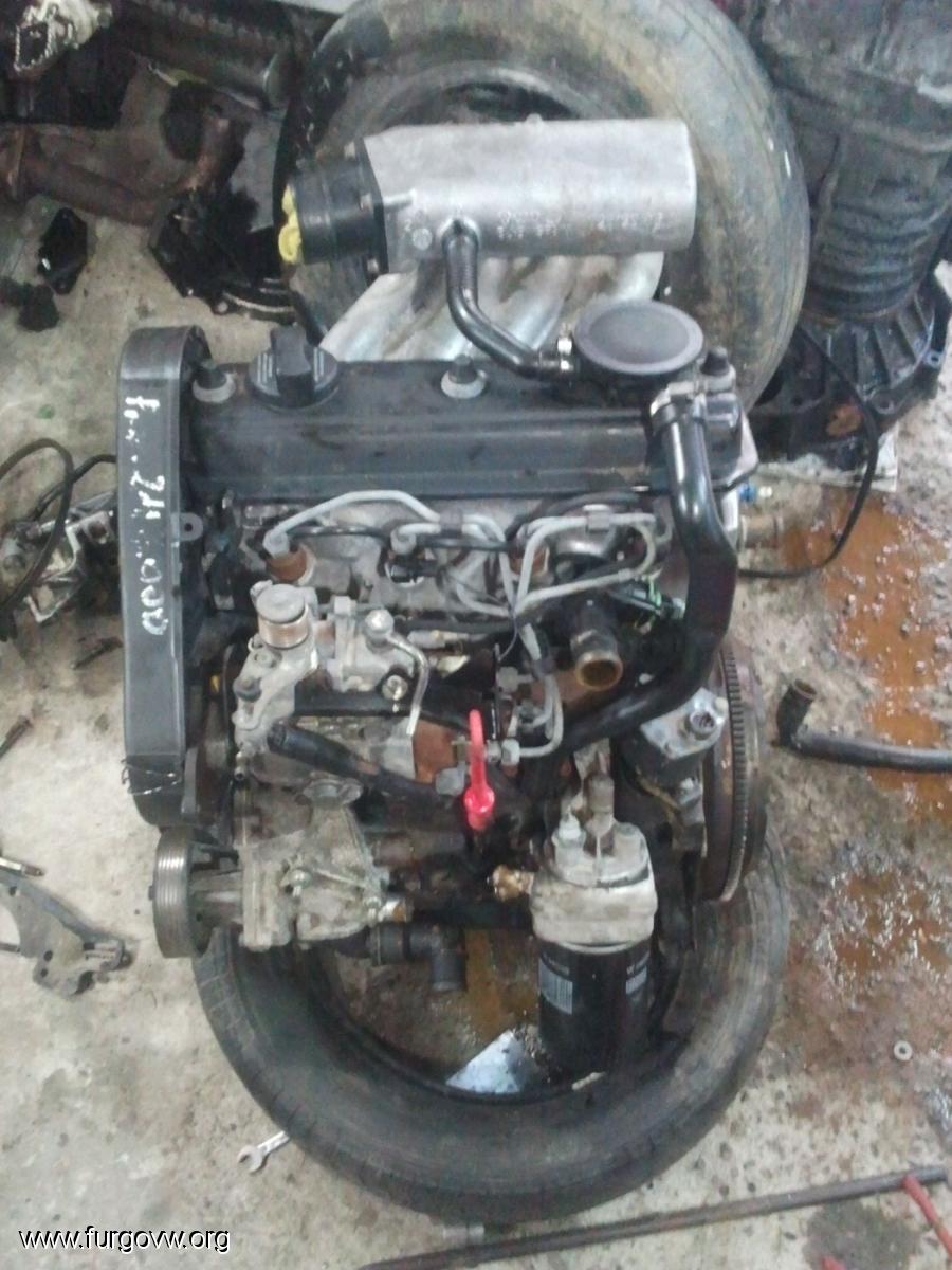

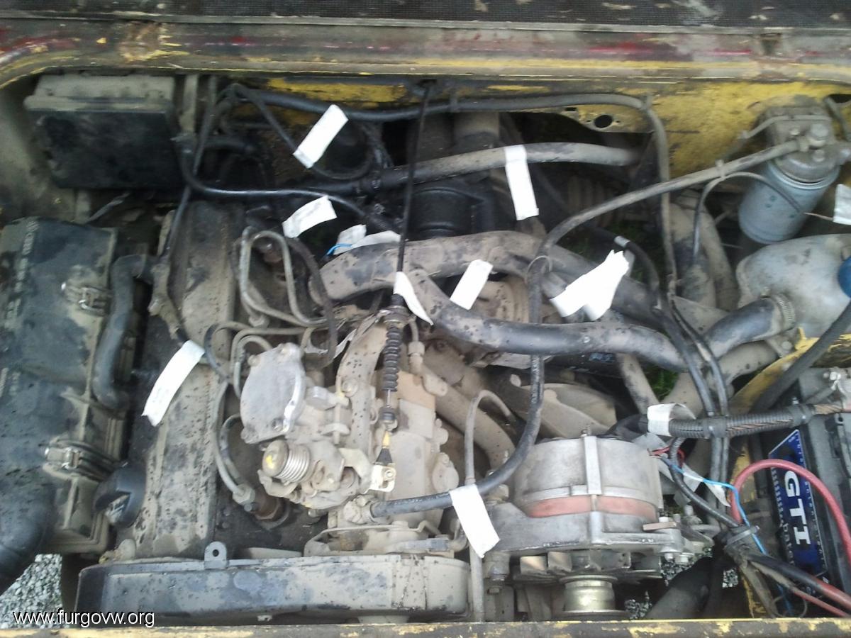

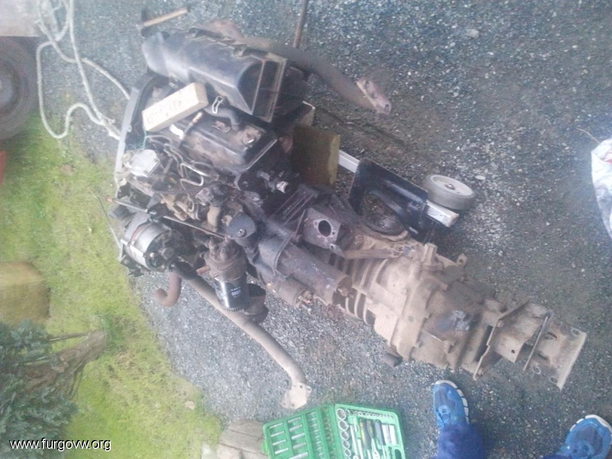

Para no complicarme la vida compre un 1.9d de un cordoba por 200 euros, y lo que hice fue ir cambiando piezas de uno al otro. Aproveche y le cambie el reten del primario de la caja que parecía desgastado y el casquillo para unir el eje primario de la caja al cigueñal. Estas dos cosas la tuve que pedir por internet.

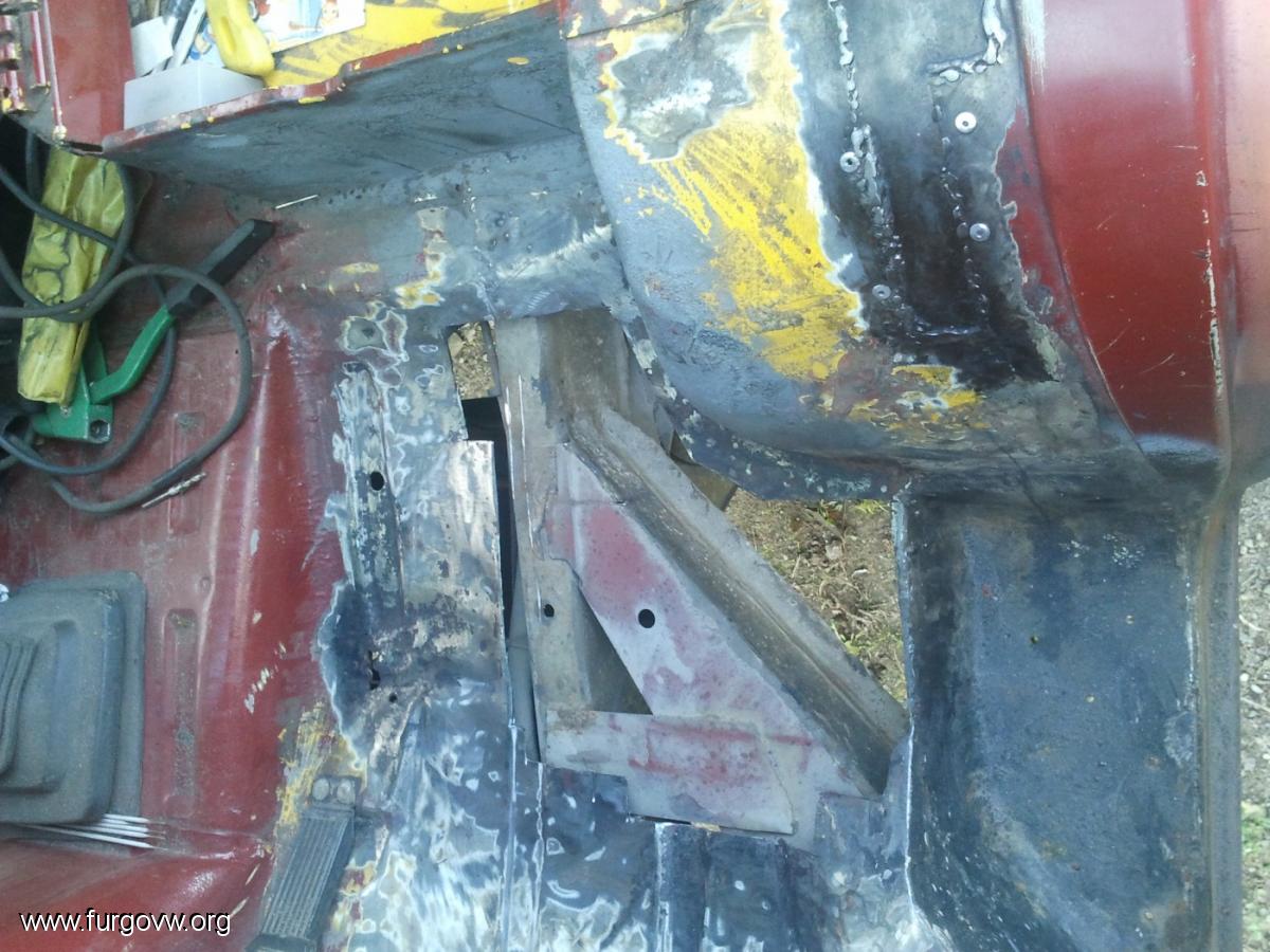

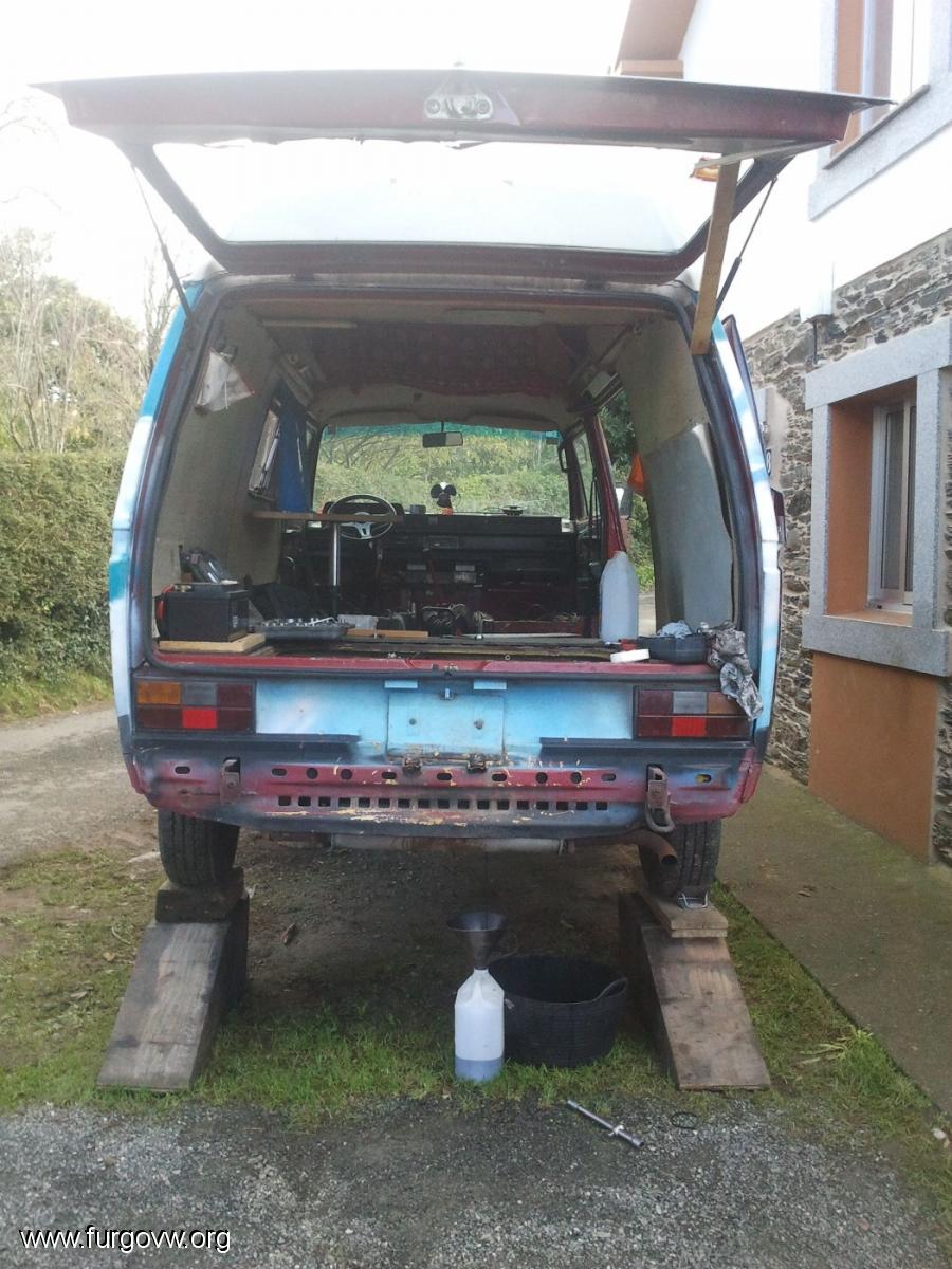

Al solucionar el motor me puse con la chapa.... y necesita mucho trabajo sobretodo los pasos de rueda todos menos el del copiloto, las aletas traseras, el lateral del lado del conductor, el frontal detras del parachoques, la unión con el techo de fibra, etc.

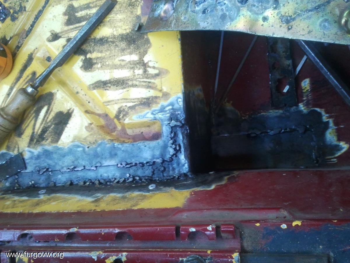

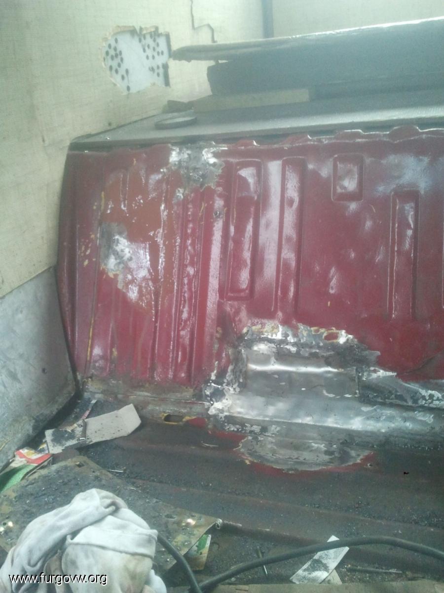

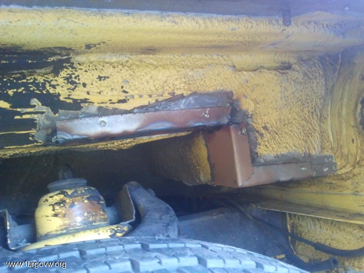

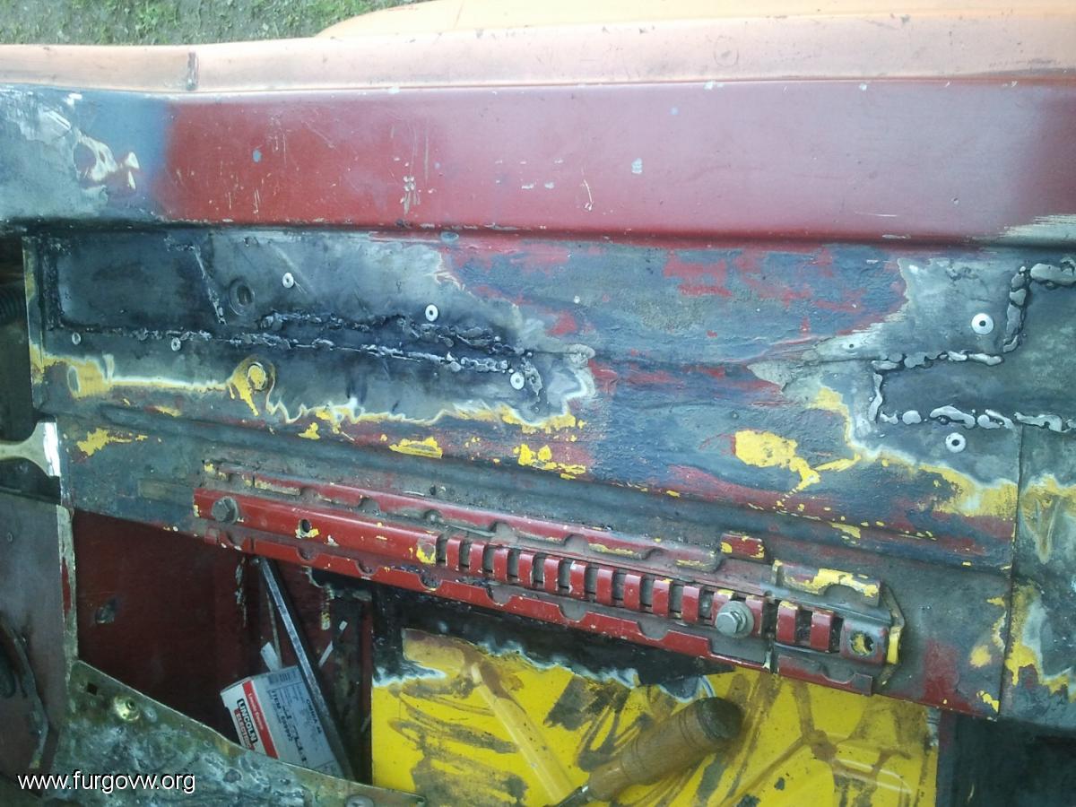

Por ahora fuy quitando oxido, masilla y fuy soldando y remachando algo de chapa en el paso de ruedas, pero tengo algunas dudas, por ejemplo:
¿Que le puedo aplicar a la chapa nueva y a la que solde para que no me vuelva oxidar? Tanto en los pasos de rueda como en las aletas o el costado.

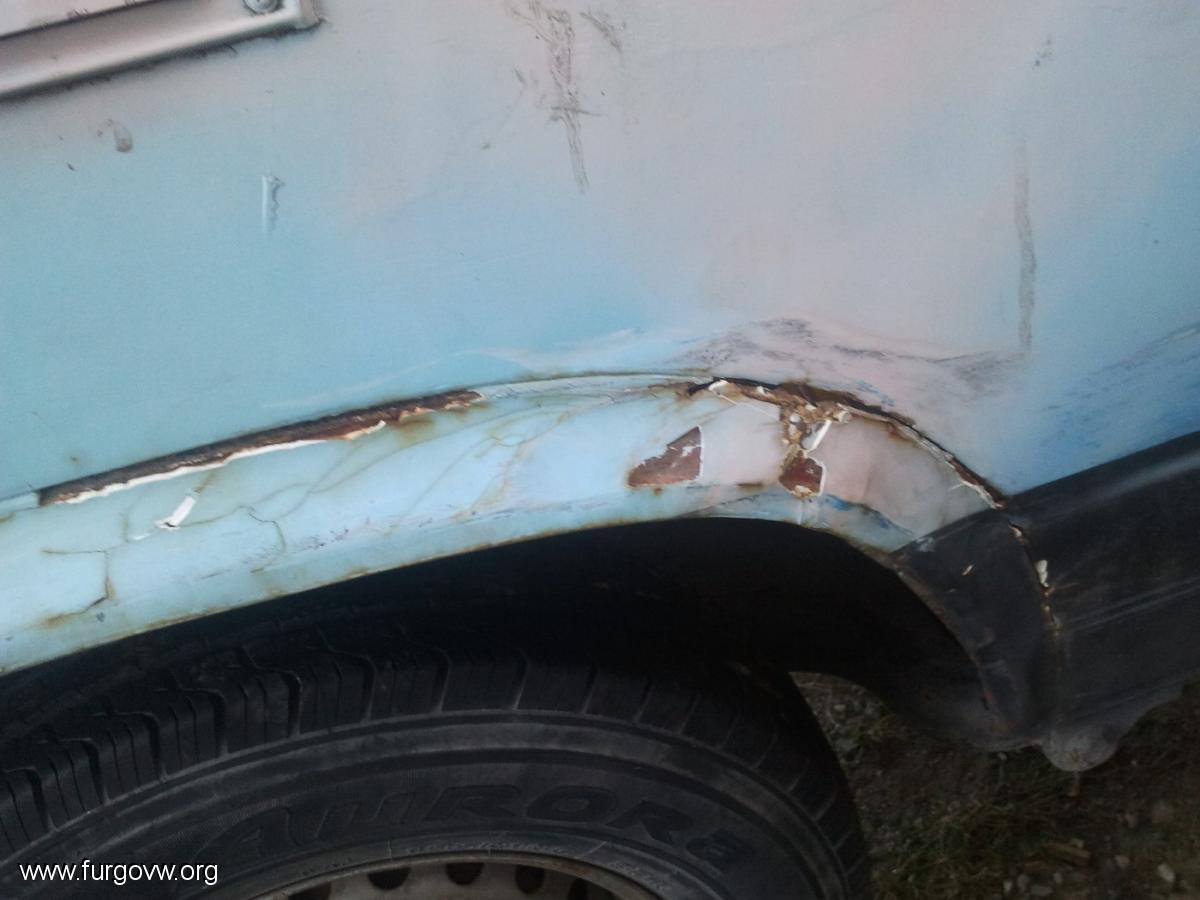

¿Las aletas trasera podria repararlas o me compensa pedir unas nuevas por el oxido que tienen?
Buen pues perdonar la "chapa" que os estoy dando y espero que podais ayudarme. jaja
Por cierto las soldaduras con con maquina de electrodos que no tengo otra :'(
Aqui se puede ver lo que obstruia la bomba:
Este el el motor que compre:

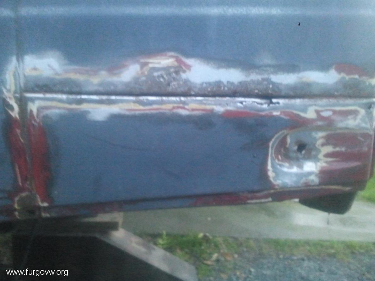

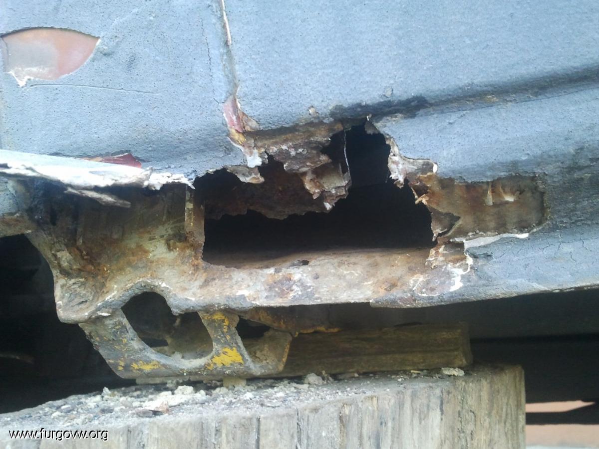

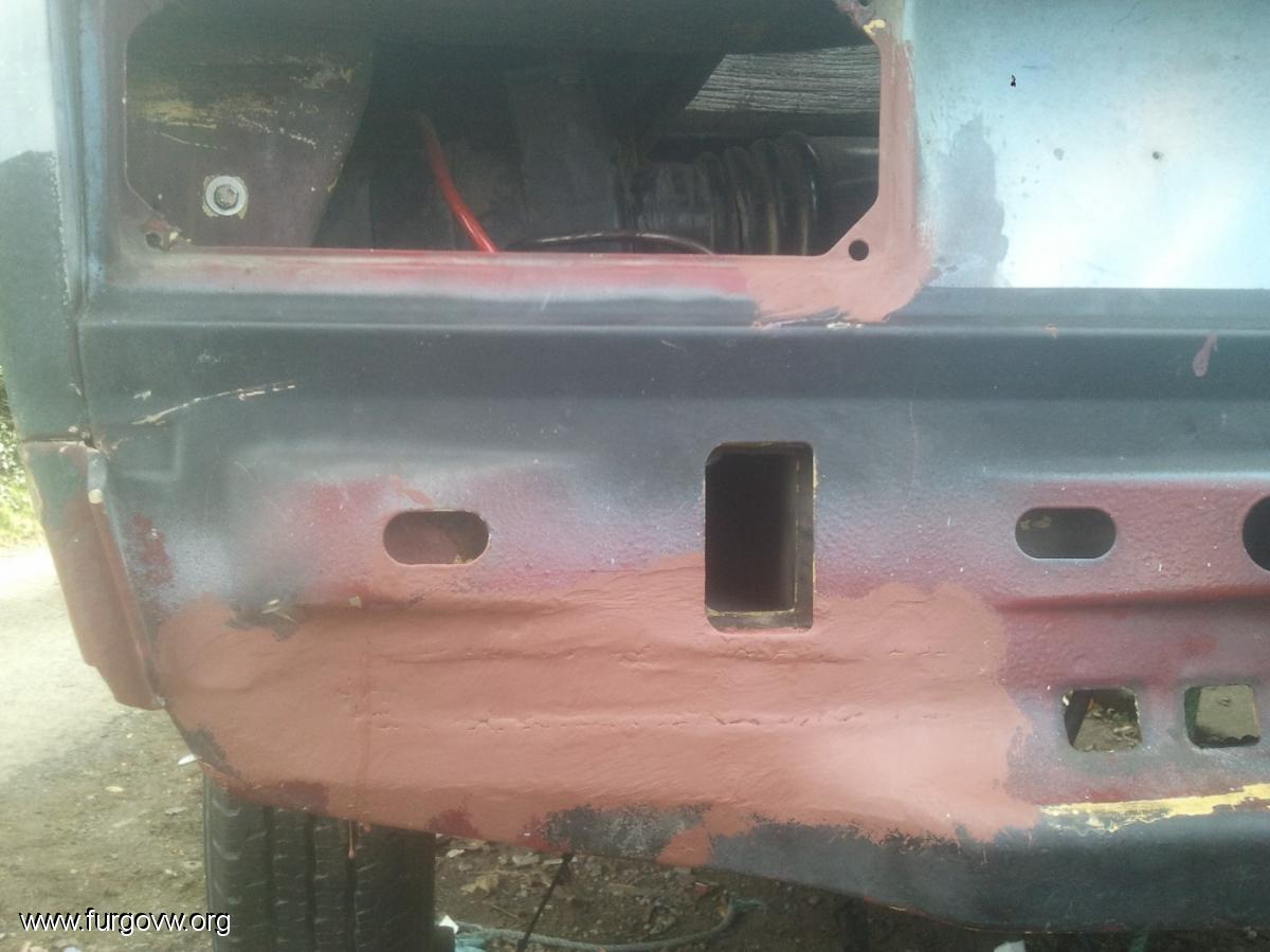

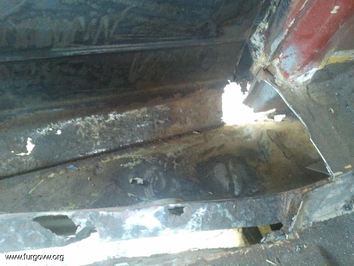

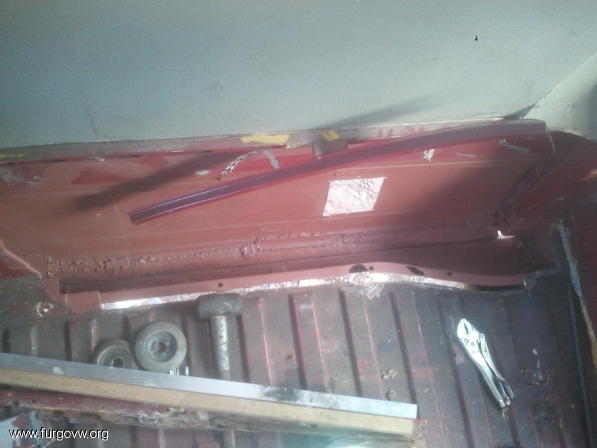

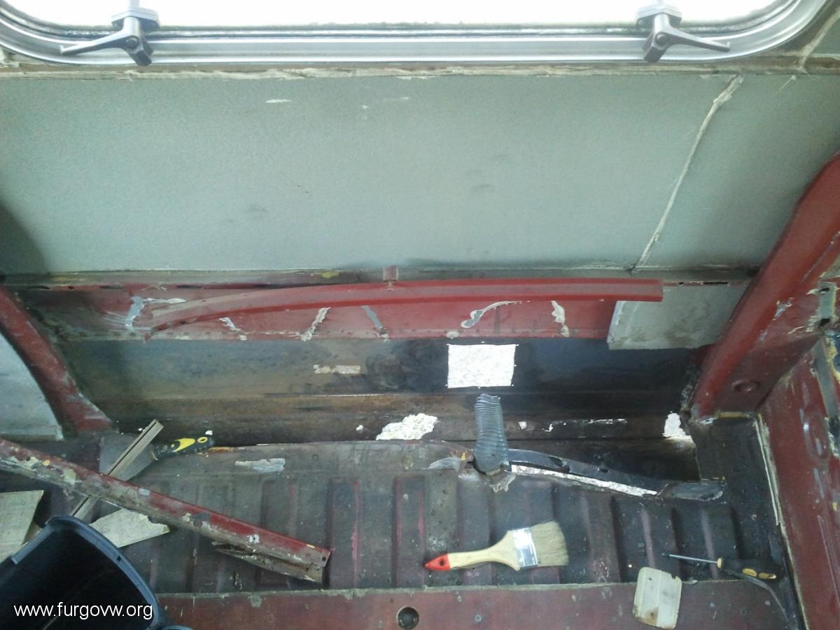

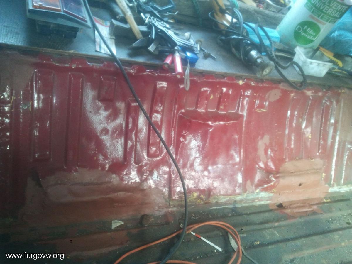

Aqui os dejo las fotos de los oxidos y de algun parche que le puese:
Detras de la cocina:
Chapas soldadas:
y esto es como esta el pilar ese , los demas estan bastante mejor:

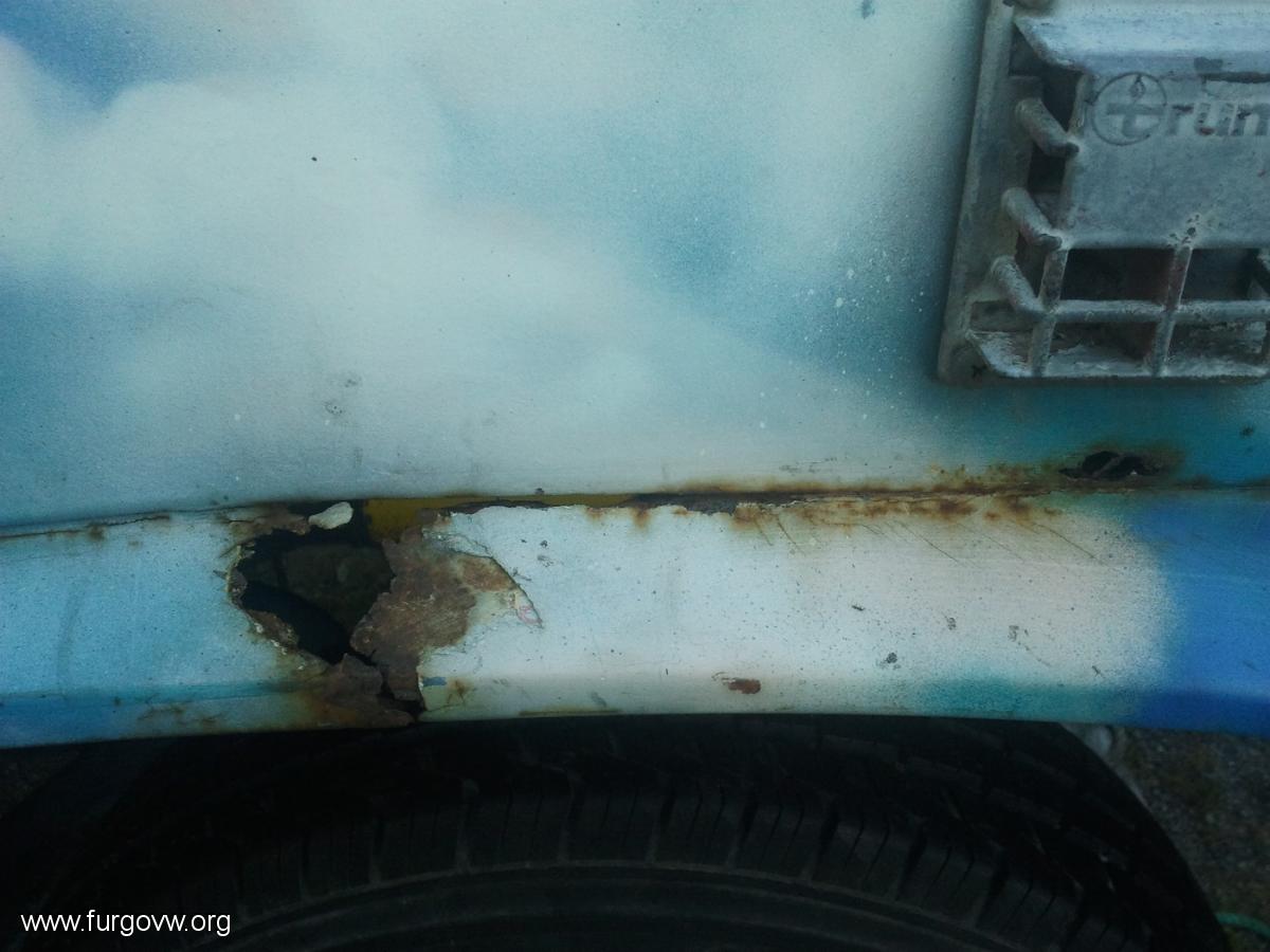

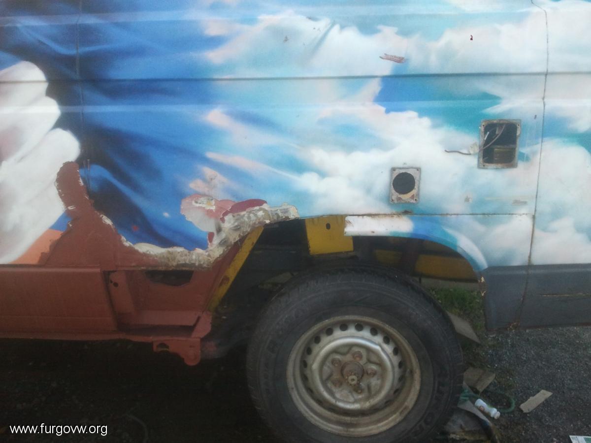

asi las aletas traseras:

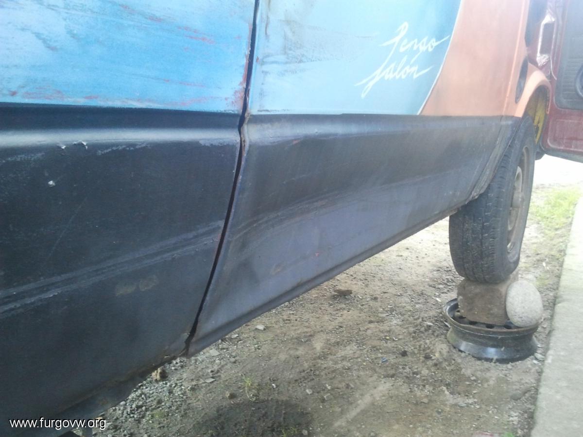

este es el golpe que tiene el lado de la puerta:

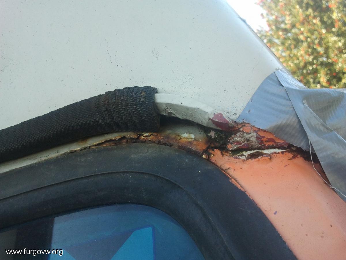

la union con el techo, por ahi mete agua:

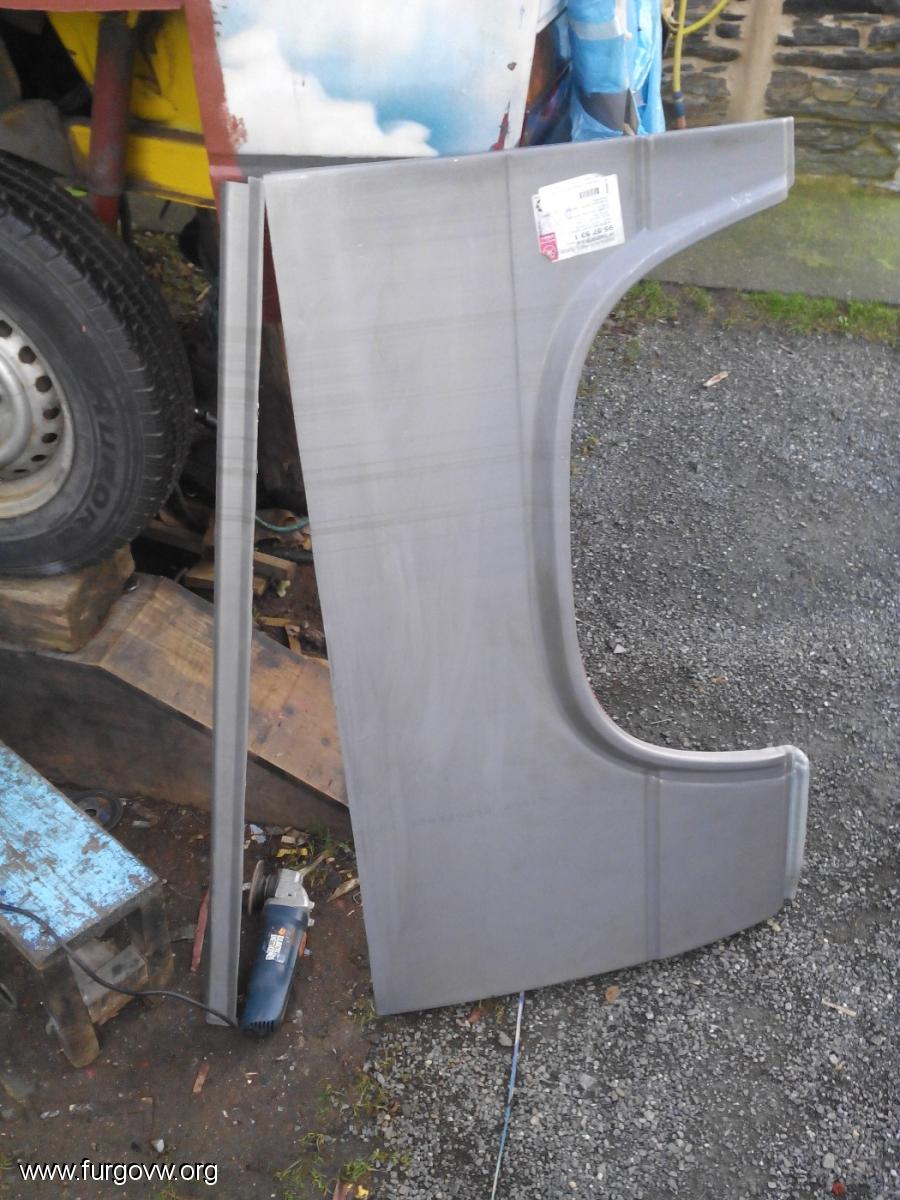

Que aletas traseras me recomendarian comprar, vi tres tipos:
ala trasera completa, ala trasera medio flanco o ala trasera base?
cual seria mas facil de ponerle?

En la chapa nueva, imprimación epoxi. Animo, tienes un buen curro por delante  .loco2

Y despues de aplicar la imprimacion epoxi, me agarraria la pintura antigravilla?
Si, sin ningún problema, para asegurarte si quieres puedes lijar un poco con lija fina... pero el antigrabilla se pega a todo.

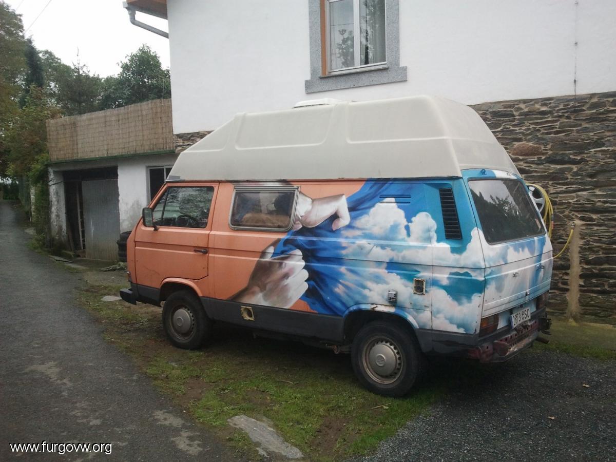

Lo que está genial es la decoración exterior, me encanta!!!
Creo que estaría guay conservar un buen "book" de fotos de la furgo tal como está!!

Pues gracias por los animos y los consejos, usare la impimación y la antigravilla en los pasos de rueda.
Al dibujo exterior le quite bastantes fotos y tal, que me quedaran minimo como recuerdo, la verda que es muy original.

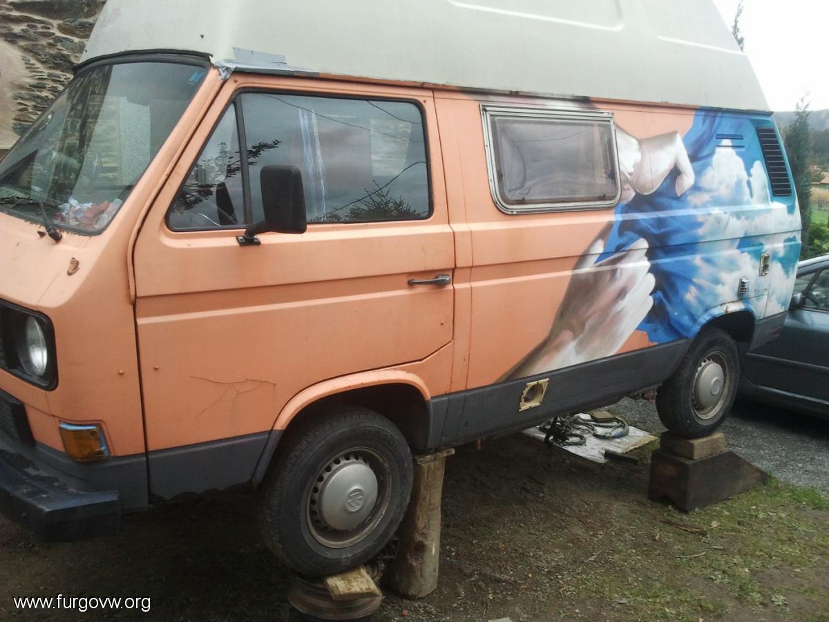

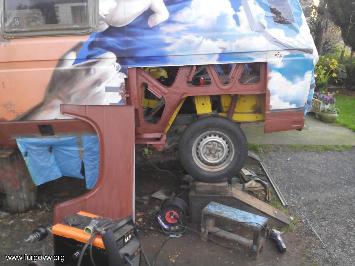

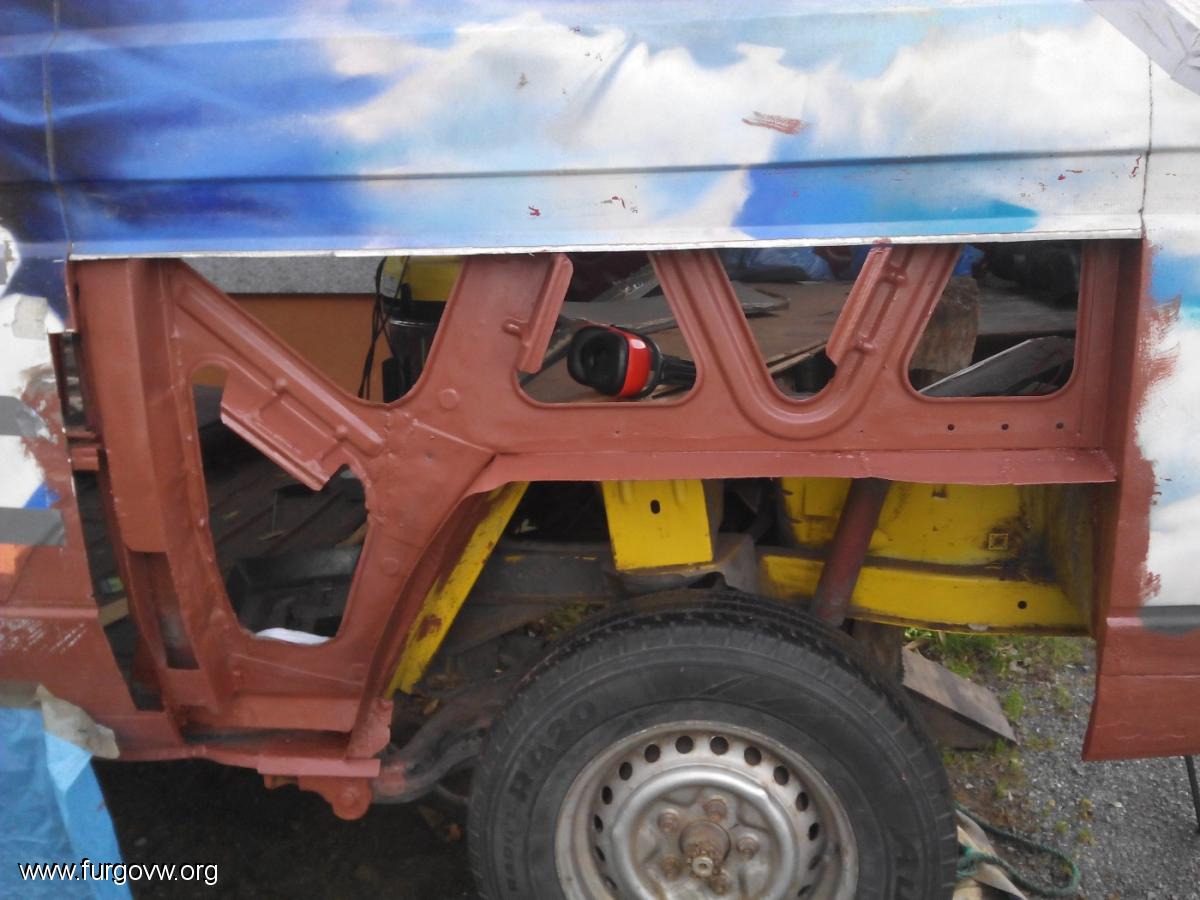

Hola gente. Este tiempo fuy avanzando algo. Os cuelgo unas fotos del progreso.
Cansado de poner tantos parches de chapa nueva... buff
Al final hice un pedido de dos aletas traseras, las gomas de las ventanillas delanteras y una toma de corriente.
La aleta nueva decidí cortarla ya que la parte superior de la chapa de la furgo estaba bien. Ya esta montada asique pronto irè subiendo mas fotos.
