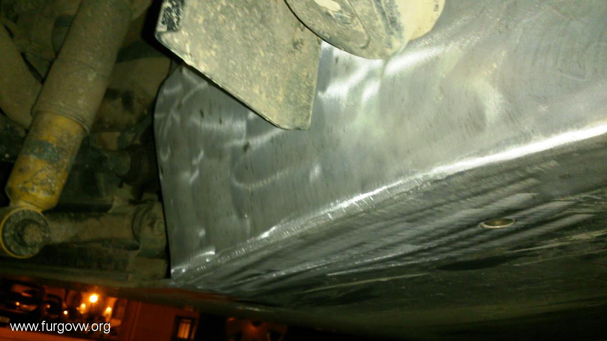

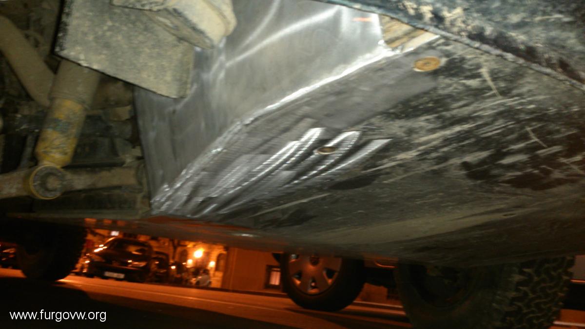

Bueno, pues ayer recogí la furgo y ya le han hecho las aletas!!
Ha quedado fino, hice una mierda de fotos con nocturnidad y alevosía y no se ve nada... ya pondré otras mejores que sé que es lo único que interesa: VER FOTOS  ;D
No era deseable subir las aletas hasta hacer tope con el chasis por lo que si se desa cubrir más la zona para que no entre barro, etc... lo conveniente sería hacerlo con las faldillas de PVC
