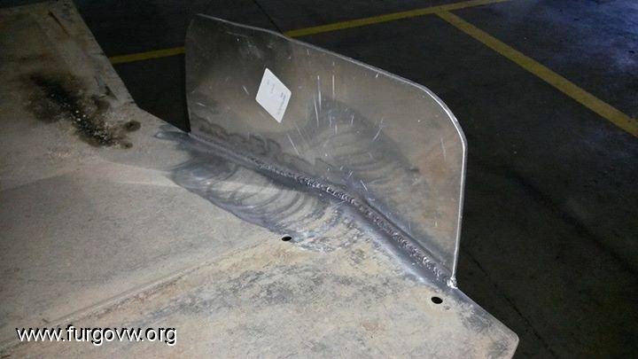

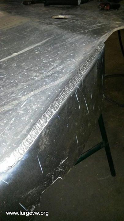

joder Mikel, eres único echando jarros de agua fría  .meparto  Del cacharro este no sé la historia pero creo que no lo parieron desde cero aquí si no que se modificó a posterior, chapuza o no... no tengo datos.
Lo de repasar soldaduras es para que patiene bien, hombre!   .lengua2  en este link http://www.sastrakaauto4x4.com/es/ se ven los cordones antes de repasar y no tienen mal aspecto, pero de esto entiendo lo mismo que de porcelana china...
S2
GEYPERVAN
A ver Mikel, pichabrava, qué ves aquí? hay chapuza? dime porque me lío a tiros, me cagüen tó !!!  .ametralla
Mikel_24
Cita de: GEYPERVAN en Noviembre 28, 2013, 17:41:25 pm
No digo que sean chapuceros, solo digo que generalmente, cuando los cordones quedan bonitos, da gusto verlos y se suelen dejar vistos tal cual. Son una "marca" de la casa. Lo de repasarlos para que no enganche... bueno, puede ser. Las fotos que pones mas abajo antes de pulir pintan bien, no te preocupes.
Un saludo,
Mikel
GEYPERVAN
Cita de: Mikel_24 en Noviembre 29, 2013, 11:28:54 am
Un saludo,
Mikel
Ya, te refieres a los cordones que se ven, por ejemplo, en los cuadros de las bicis, tengo una Orbea en la que se ven feitos y una Scott en la que se ven bonitos, pero si sólo es estética...lo mismo da.

Mikel_24
Cita de: GEYPERVAN en Noviembre 29, 2013, 11:43:42 am
..pero si sólo es estética...lo mismo da...
Nah... no es solo estética. Generalmente un cordón bonito, uniforme, etc. te demuestra que el operario sabe lo que hace, que puede mantener un ritmo constante. Eso suele significar que tiene muchas horas con la careta de soldar puesta... y eso ya si es garantía de un buen trabajo.
Suelen decir que si eres malo con el electrodo... serás bueno con la rotaflex. Y viceversa.
Un saludo,
Mikel
GEYPERVAN
Cita de: Mikel_24 en Noviembre 29, 2013, 12:00:06 pm
Un saludo,
Mikel
Hombre, desde luego esto no es un taller de soldadura, no viven de soldar, y no serán tan exclusivos en eso pero te reto a que intentes arrancar las aletas para ver si el trabajo es malo o no.

Mikel_24
Cita de: GEYPERVAN en Noviembre 29, 2013, 16:43:53 pm
....te reto a que intentes arrancar las aletas para ver si el trabajo es malo o no....
Tu todavía no sabes con quien estas hablando....  .sombrero .sombrero .sombrero
Vamos a dejarlo en que me fío de ese trabajo.... jejeje.
