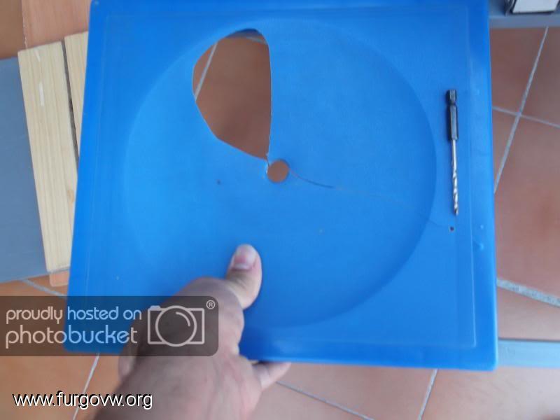

La base de plástico de un asiento se rajó y se rompió una parte.

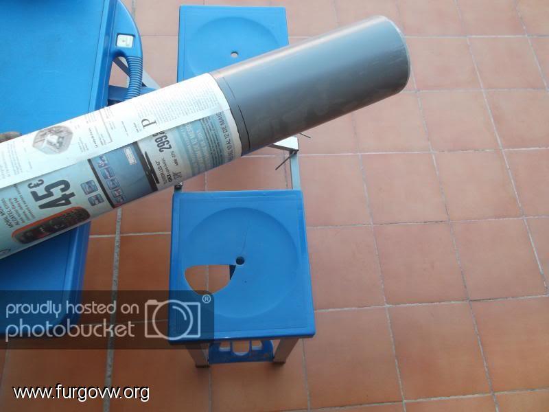

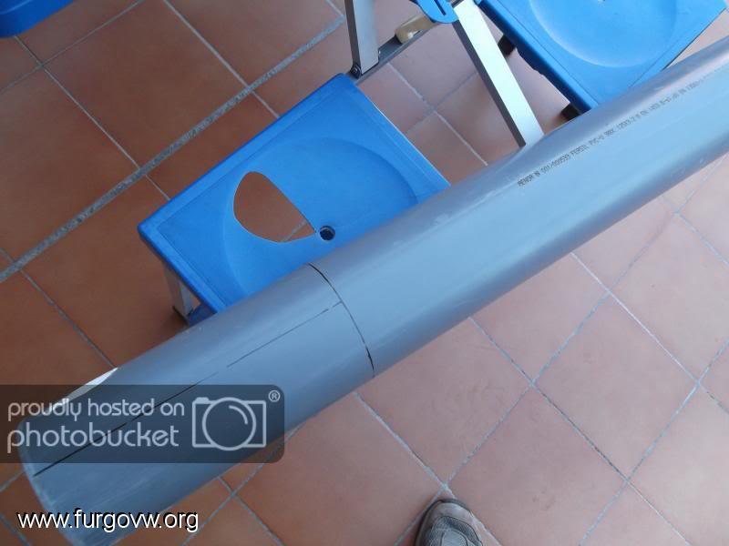

Conseguí un retal de tubo de pvc de 125 o 150 de diametro
Tome las medidas y lo corte. El papel me ayudó a hacer el corte mas  recto.

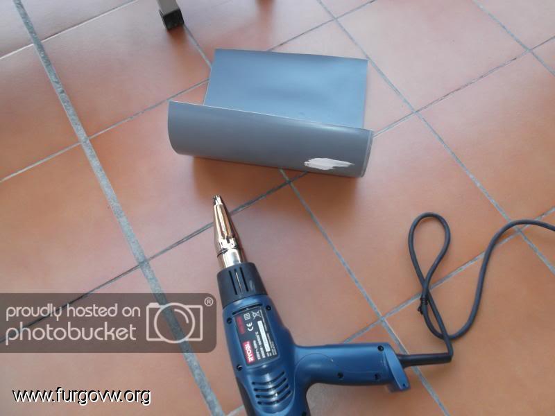

Después lo corte longitudinalmente
y con la pistola de calor o decapadora conseguí dar forma a un retal cuadrado y lo mas liso posible para la reparación.

Para cortar el camino de la raja de la rotura en el final de la raja perfore un agujero.
Esto servirá para frenar la raja.
Tambien lo refuerzo con pegamento

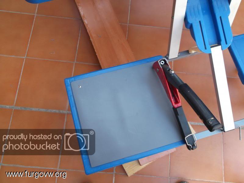

Coloco el retal preparado y a su medida.Me ayudo de la lima y la navaja.
Y elimino revavas y canteo las esquinas

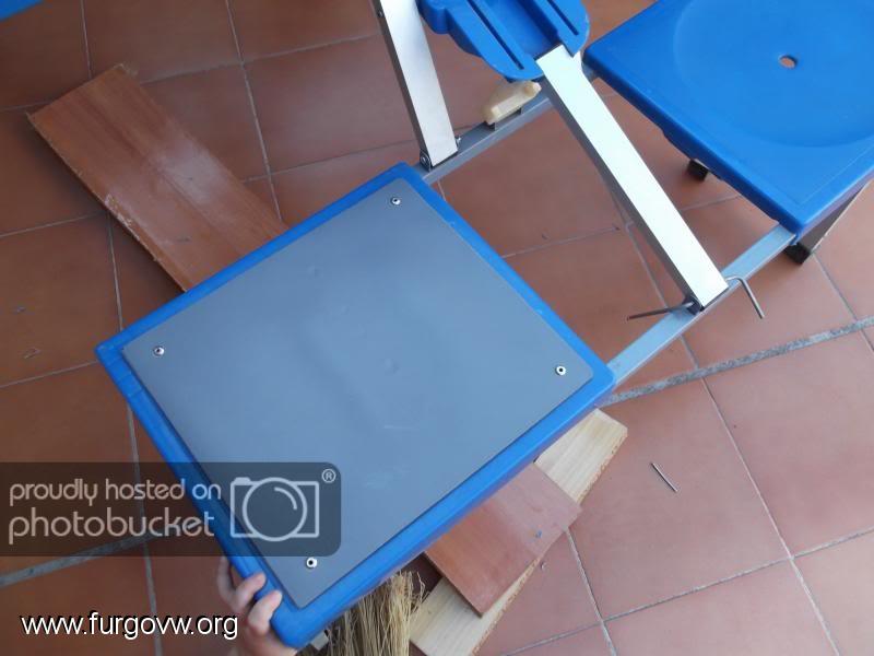

Presento retal y agujero y remache.
y listo
En la derecha se puede ver que hay un alambre, reparación de emergencia por perdida de tornillo y tuerca ...
Se repone y reaprieto todas las tuercas y tornillos.
