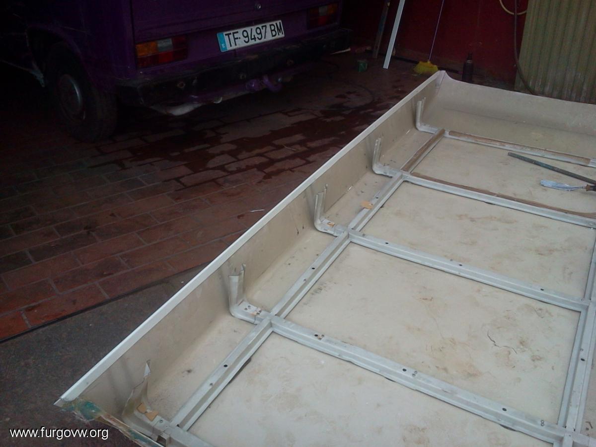

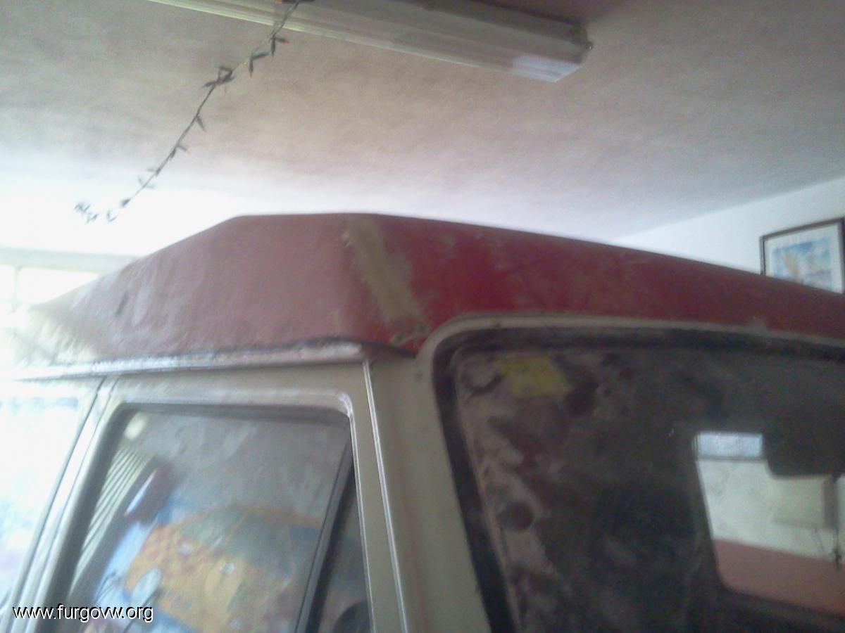

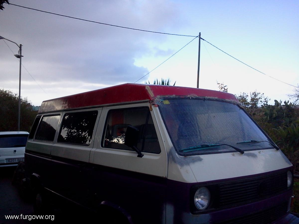

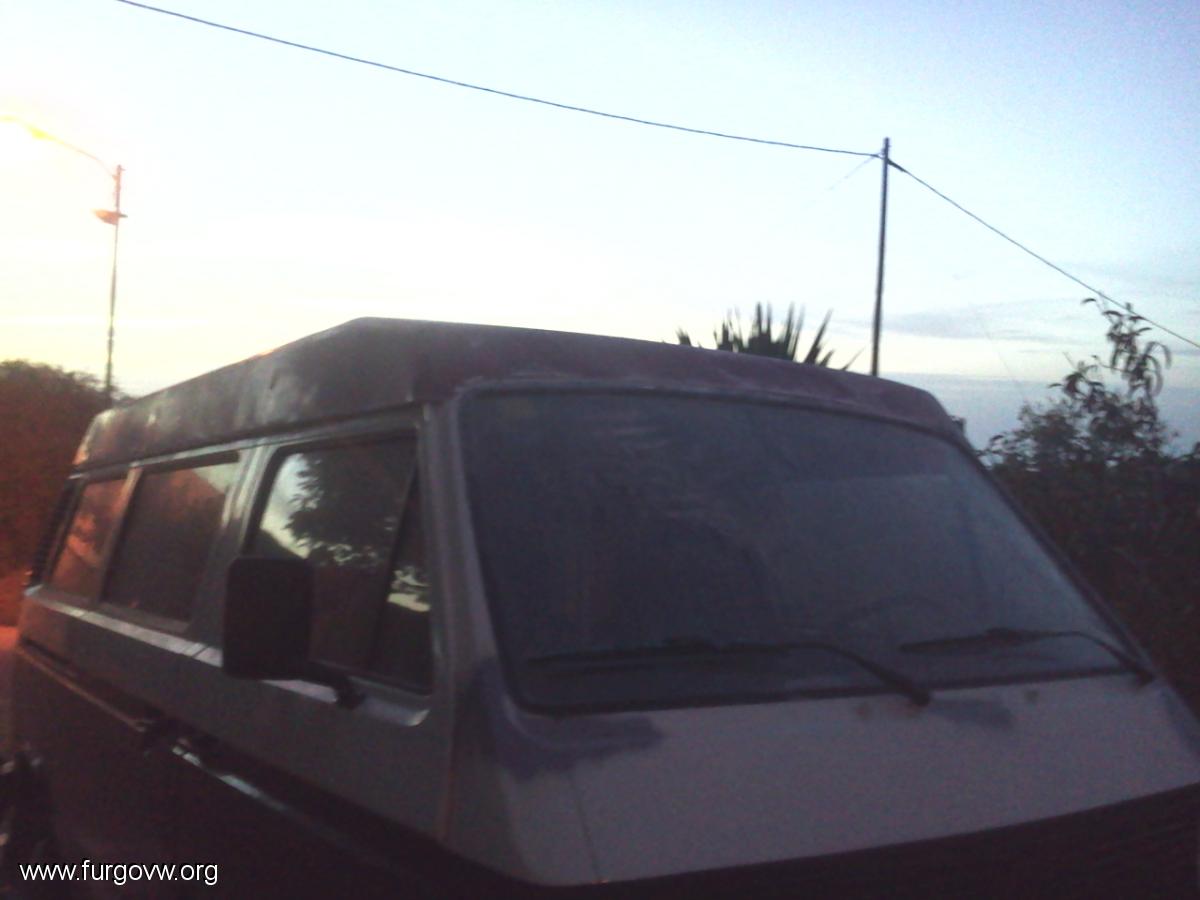

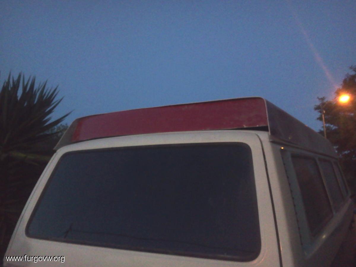

hola nuevamente chic@s, ya me he puesto manos a la obra con el techito casero y aunque casi no he avanzado mucho  quiero decir que esto de adaptar un techo de una ducato a una t3 lleva su buen rato y digo esto porque hasta ahora solo he podido, primero:
una tarde hacer los cortes rectos con la altura que va a tener el techo cuando este bajo
y en el dia de hoy he dejado firme la parte de atras con fibra
cortado las puntas de delante para que se estrechara y quedara a la medida del chasis  de la furgo a la ves que poniendole una canaleta de aluminio en los bordes para el agua de lluvia
para acabar por hoy lo he sacado de arriba de la t3 y le e dado la vuelta para volver a pegar los nervios del techo
de momento estoy haci pero es que con la fibra no se puede correr ya que si no seca bien  mal va el asunto
espero aora lo alla echo bien y disculpas

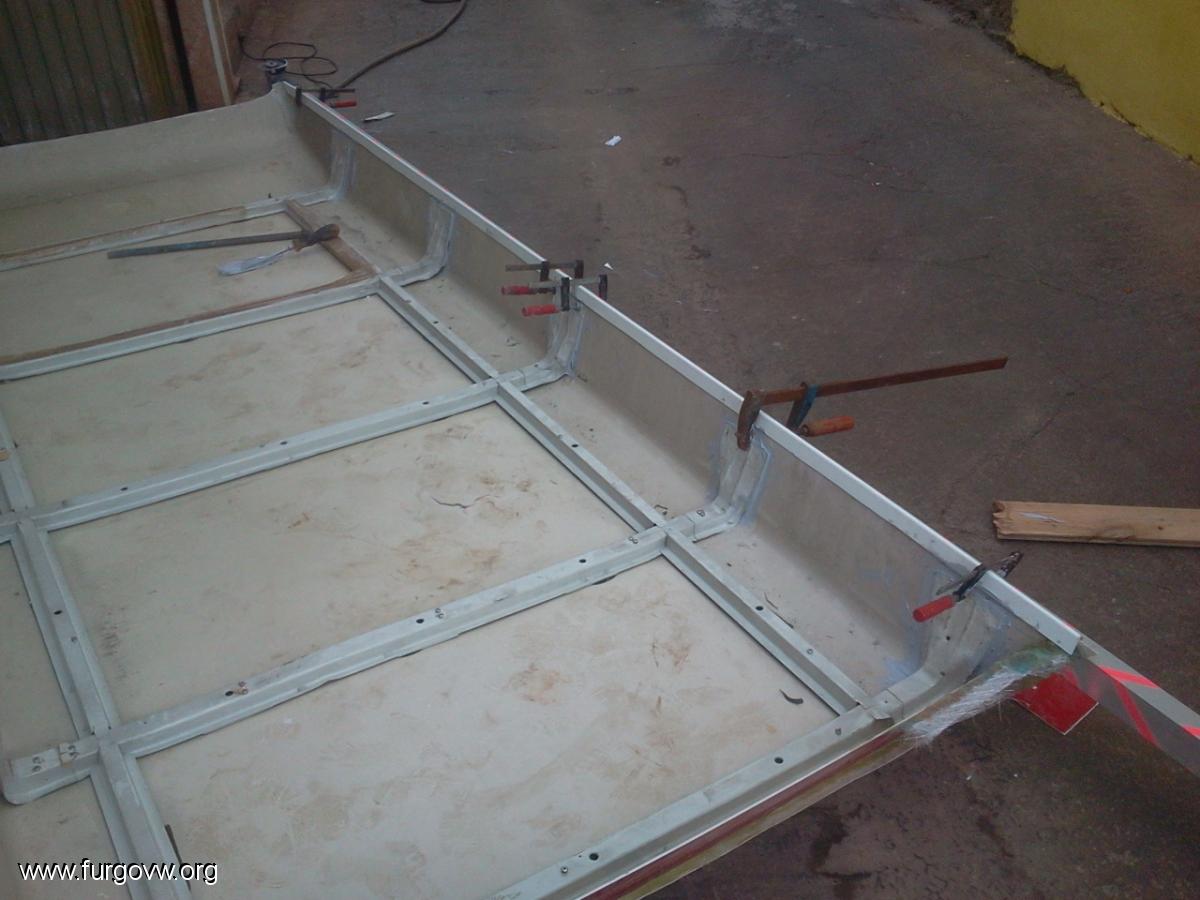

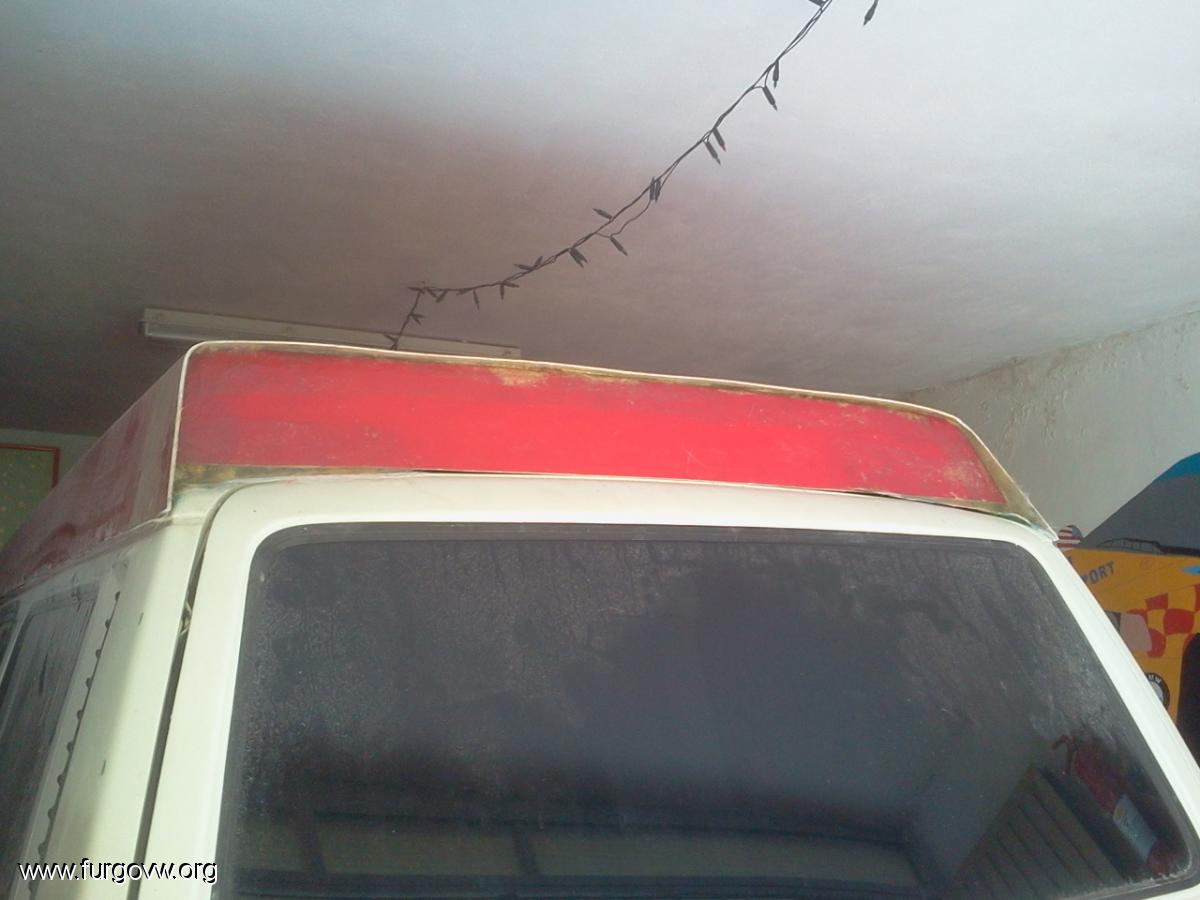

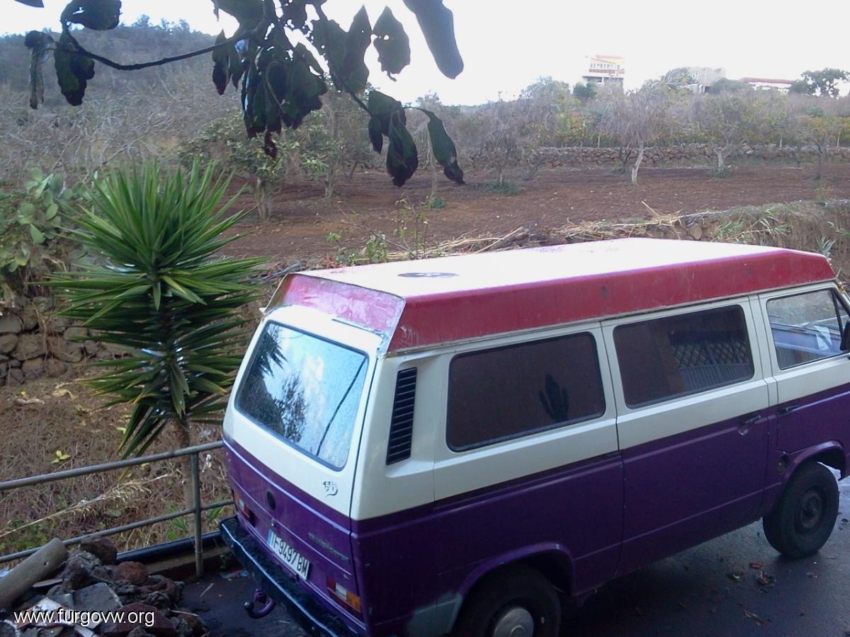

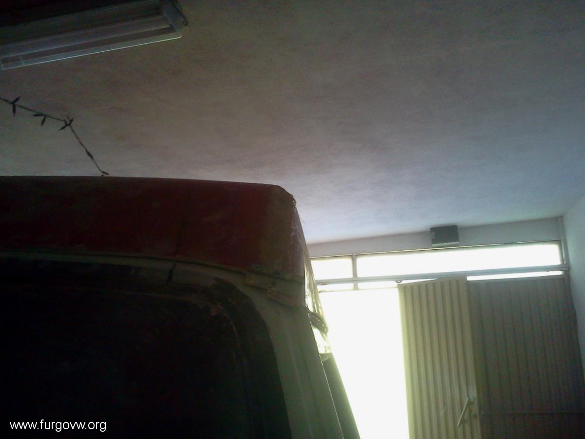

Este finde las inclemencias del tiempo no me an acompañado mucho lo unico que e podido hacer es reforzar interiormente los cortes que habia echo el finde anterior y un pequeño molde de apoyo  para el techo de fibra para que se ajuste mas al techo original  y poderle poner en vez de gomas como llevan los techos originales elevables, al mio le pondré  una cinta acolchada como la que se utilizan para los topes de las puertas lo unico que la que yo tengo es de color gris y de  ancho 4 centímetros e espesor 5mm suficiente para prevenir filtraciones y ruidos al circular, explico esto por que alguno lo puede ver como algo innecesario. Bueno sigo con el pequeño discurso, una vez el molde a secado e puesto el techo una vez mas en su lugar y lo e punteado al molde y esto a sido todo ya que no pude hacer nada mas porque a caído un buen chaparron de agua, espero que el próximo finde lo podáis ver desmontado y ai entender un poco mas mi propósito
para ahorrar en materiales como  cera , alcoholpolivinil etc...... lo que he usado es papel de folletos humedecidos con agua así la fibra no se queda pegada al techo y se puede desamoldar fácilmente
aquí la fibra dada
el techo colocado y punteado por delante y atrás
