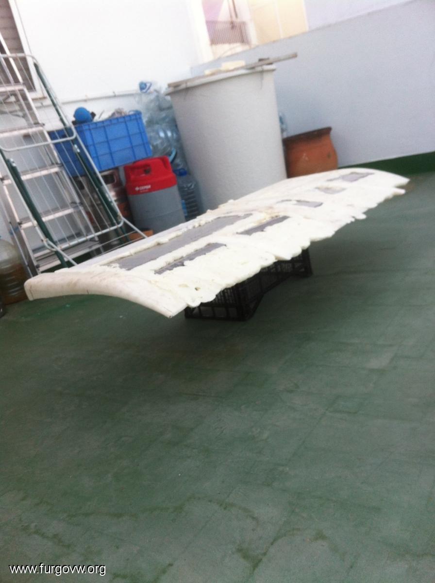

Ahora colgare algunas fotos que tengo por ahí de los moldes.
verticalmond

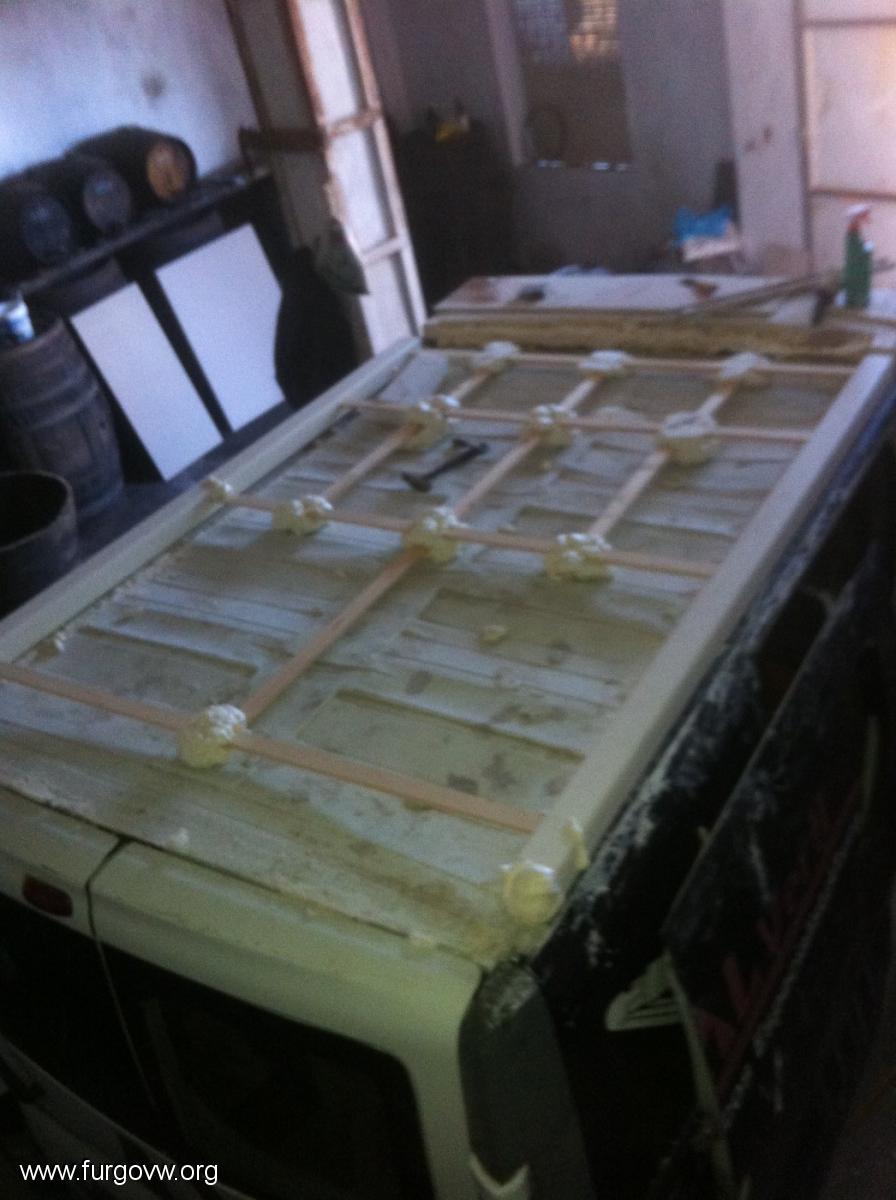

La parte delantera del molde está hecha con espuma de poliuretano y polietileno , primero sobre la furgo, calzada un poco para que estuviera a nivel, después con escayola para que quede fino.
Rascar pasar nivel , rascar y pasar nivel , así hasta tener la altura y simetría adecuada.

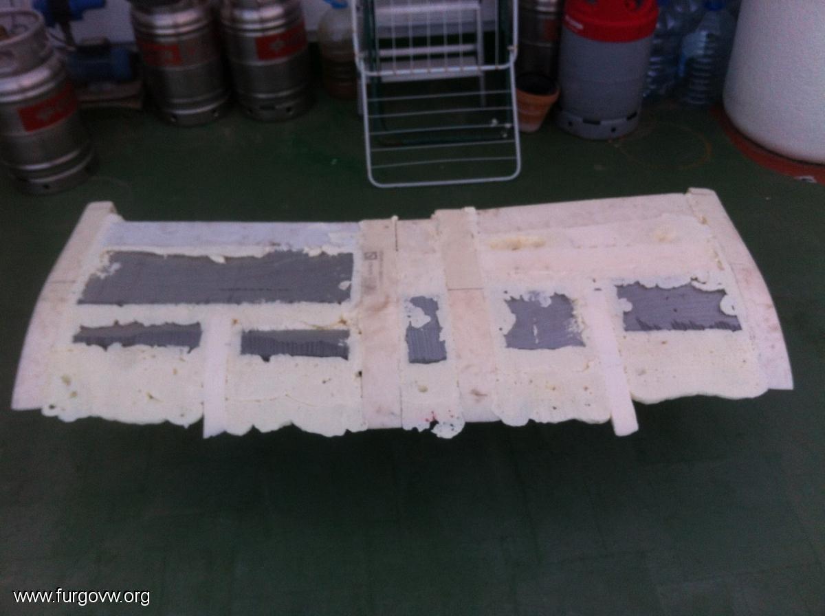

La parte trasera esta hecha con cubre cableado de PVC, que tiene forma redondeada como como los techos "pro"
Unido con listones de madera y espuma de poliuretano y mucho pasar el nivel para dejarlo todo fijado.
Y para terminar la lámina que iría encima de los listones, que valdría cualquiera que vaya bien como negativo , para después hacer con fibra

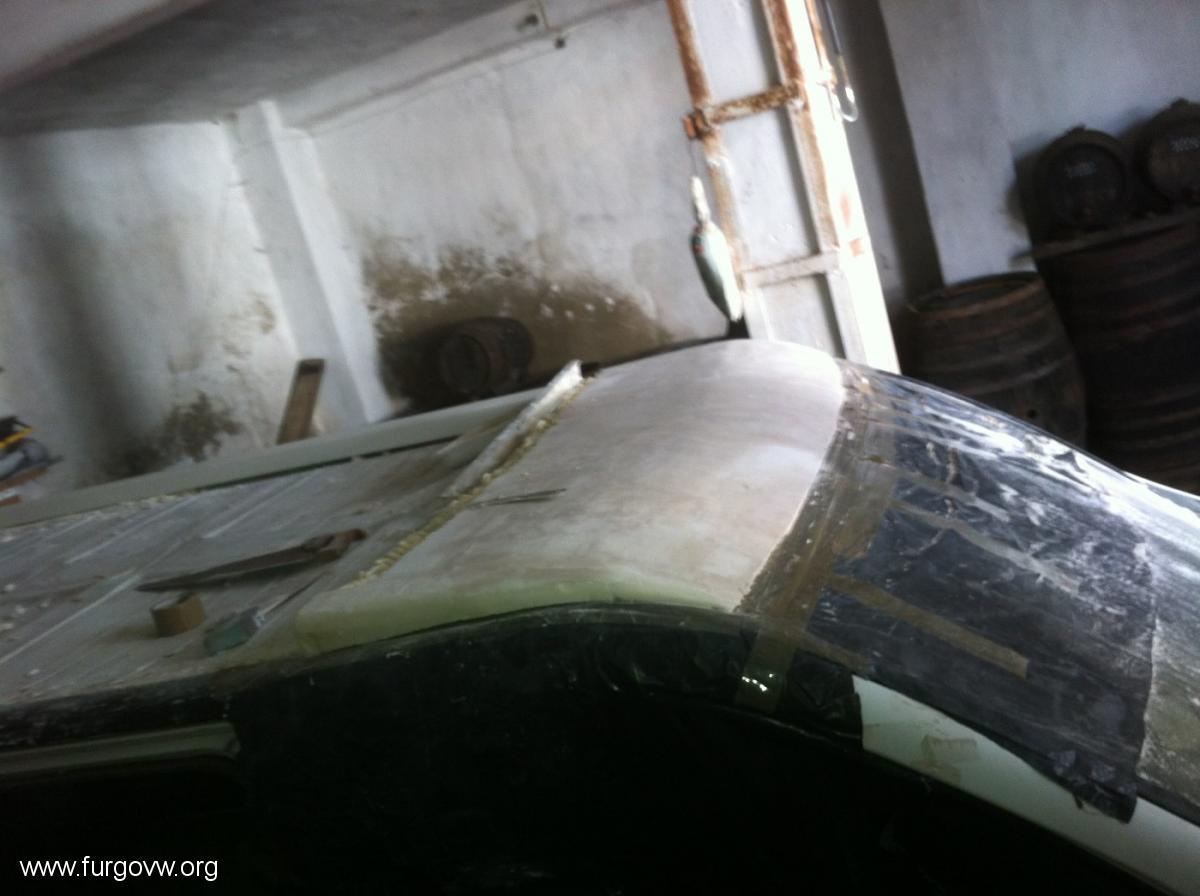

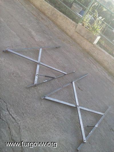

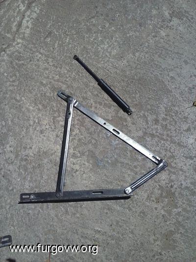

Hoy he echo algún avance aunque he acabado un poco desilusionado ya que los amortiguadores reciclados de un arcón que conseguí no aguantan la sobrecargada carga que conlleva subir este techo :'( :'(
bueno para empezar os enseño como esta el techo a dia de hoy con el refuerzo

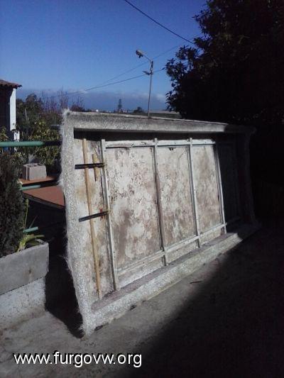

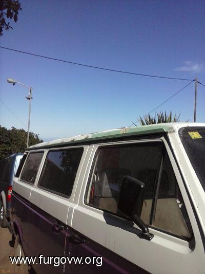

ahora una foto del vierte agua que el original ni tenia pestaña también os advierto la pintura es cutre pero prefiero eso a que coja oxido, ya la lijare y pintare cuando le de un lavado de cara a todo el furgon

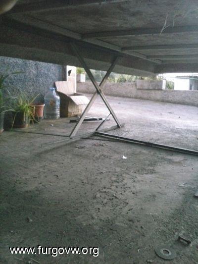

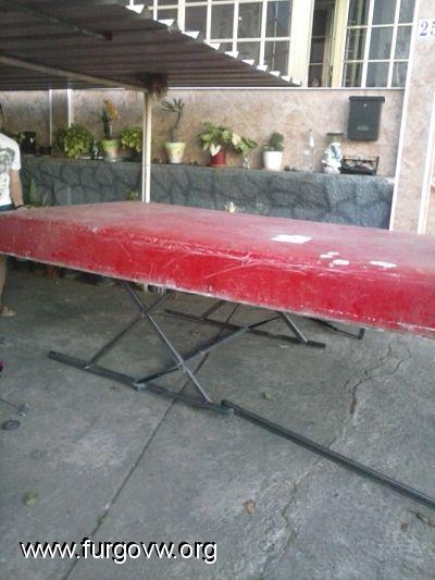

por ultimo lo que he echo hoy desde el reciclado del amortiguador de 90 kilos
las tijeras para elevar, la prueba de las tijeras puesta en el suelo y presentadas en el techo, pero como os he dicho, no aguantan el peso del techo y termina bajando, la foto la saque gracias a que mi padre y mi hermano sujetaron el techo así veis como es la idea del elevacion que quiero
Pero bueno como busco lo barato y de ahí que tarde tanto probare a ponerle un esparrago roscado uniendo los tubos guías haber si así consigo que me cueste menos al subir aunque se que es un método muy lento pero como digo, en economía es mucho mas barato que buscar unos amortiguadores mas potentes que me cuesten mas de 50 euros cuando el esparrago me cuesta 3 euros en leroy merlin asique eso para otro fin de semana
