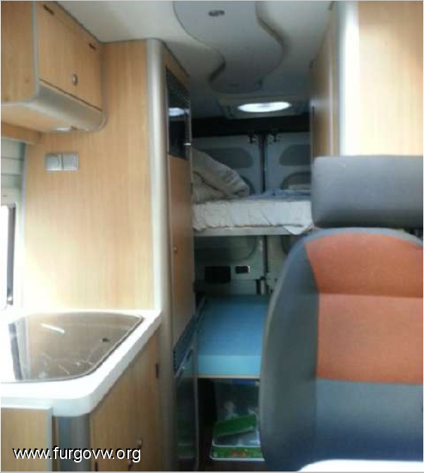

ola, podrias poner una foto de la parte de atras con las camas montadas??estoy mirando sistemas para hacer  algo asi, graciassss

Hola, yo también voy a poner dos camas atrás, ¿podrías decir que espacio as dejado entre ellas?
Gracias.
