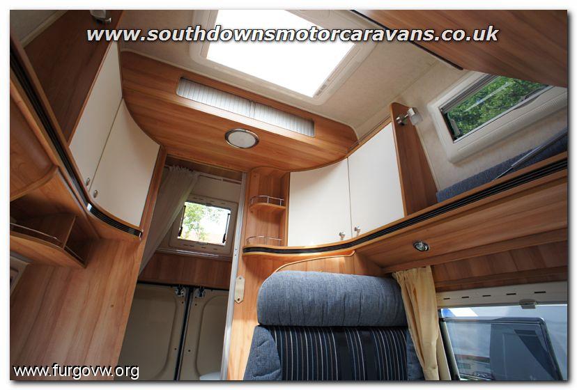

Con tablero contrachapado 10mm (debajo aislante ) y el recubrimiento melamina 4mm, acabado de caravana http://www.caravanas-sega.com/, y encima de la puerta corredera el carton del techo recortado (porque era una M1 combi) y he aprovechado muchos plásticos y panelados de carton forrados,,,,,

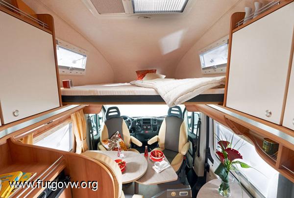

simplemente genial! una furgo 5.40, cama doble x2, baño, cocina, salón cómodo y viajar 4!!!
muchas gracias por compartirlo!

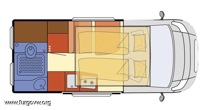

Una locura, una L1 H3 (EXISTEN) solo 5mts (si no hubiera tenido ya la furgo DUCATO 540) me hubiera atrevido con esta distribución .....
A huevo para hacer esto?
Una buena distribución en 5mts y un buen reto fabricacion!!!....

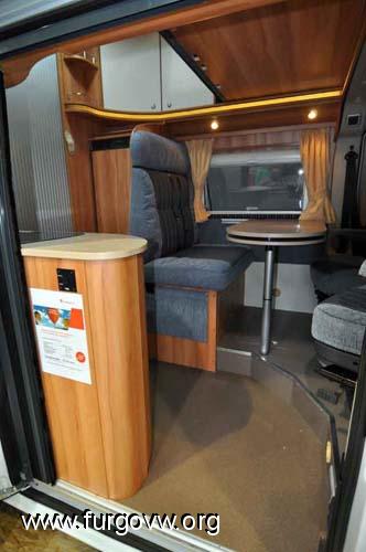

te queda el sillón trasero a la misma altura que los delanteros?
ALCAZARES
Septiembre 23, 2013, 23:47:43 pm #25 Ultima modificación: Octubre 30, 2014, 01:06:11 am por ALCAZARES
Siii,, por que lleva una base metalica debajo del asiento REIMO, fabricada con la altura del salón...terminación justa con esponja misma altura asientos cabina....

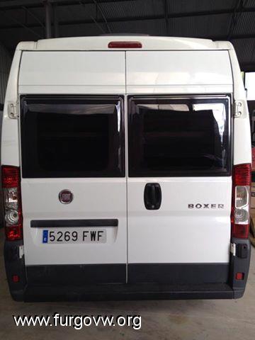

Estas son las nuevas puertas traseras de un furgon bóxer donante, para hacer nueva abertura hueco ventana..
