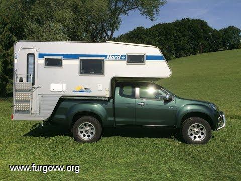

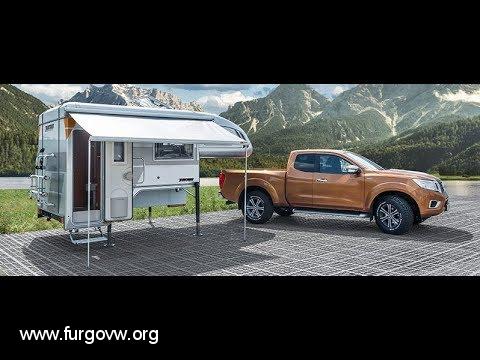

Me gusta mucho esto, "DOS en UNO", durante semana coche, y una caseta-refugio en el jardin, y fines de semana y festivos autocaravana.
Celulas vivienda para pick-up Europeas.
- TISCHER (Alemana) https://www.tischer-pickup.com/pick-up-kabinen/
- NORDSTAR (Alemana) http://nordstar.de/nordstar-modelle/
https://www.youtube.com/watch?v=lzprdYHwbTk
https://www.youtube.com/watch?v=ukRN4wNn4F8
