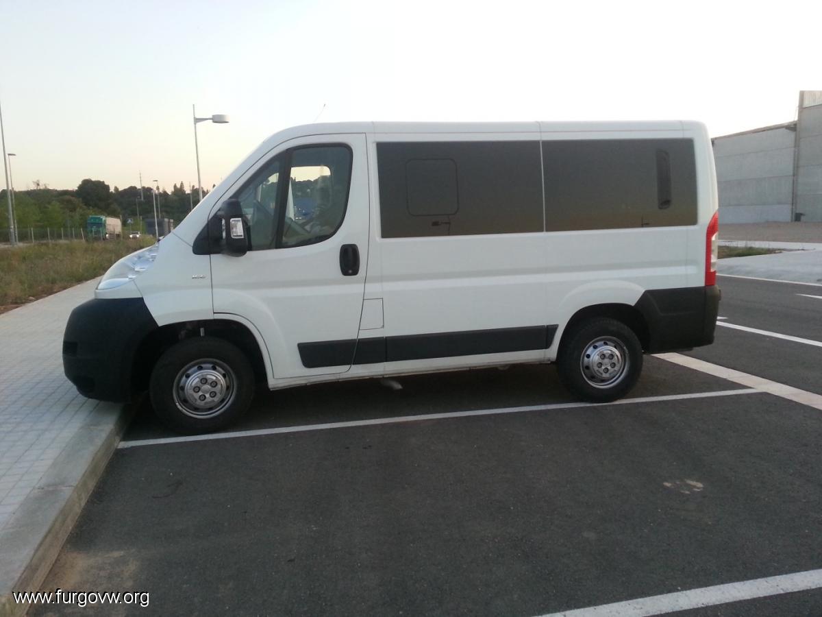

Por cierto Papalima, que densidad me dijiste para la espuma y que grosor?
HUGOVANS
Papalima
 .palmas .palmas .palmas
Muy bien tio!!! Que gracia me hace ver la cama como la mia!!!
La espuma la cogí de densidad media 25kg (color azul) y 8 cms de grosor y despues de dormir 7 noches la sensacion es buenisima durmiendo 3 personas.

La mesa esta justo a la altura del nervio de chapa que hay bajo la ventana lateral, junto a las grapas que fijan el panel.
El soporte de las patas, te refieres a las grapas de plastico? Las compré en una ferreteria industrial por cuatro chavos...

He estado viendo el tema de las madera para la mesa. Pondré contrachapado para luego pintarlo todo del mismo color, pero cual es el grosor recomendado? Yo estaba en que 10mm y la jefa en que 15mm.
La media será de 100cm x 60cm.
Como lo veis??

La medida de la mesa me parece bastante buena, el largo genial, el ancho te podria dar margen para rebajar un pelo en caso de ser necesario...
qb2
En el AKI hay "retales" de 120 x 60 x 1.5 a 14€ y de 1 cm de grosor 9 o 10 €
El grosor, como lo ves? Creo que le pondré 15mm
ESERO
Para la mesa en ese largo mejor de 15 sino te cogerá mucho vano y se deformara toda.
La ventosas en el chino, yo compre estas a 90 centimos el paquete de 12 y agarran bien, lo único procura que no te coincidan en las letras de las esquinas de los cristales, sino a ultima hora un poco de pegamento y las dejas fijas, con el ganchito que trae puedes poner y quitar los aislantes sin problemas, los ojales los compre en Leroy con el útil para martillar y con un tozo de tubo de de una barra de un tirador me hice un sacabocados para hacer los huecos antes de poner el ojal.
