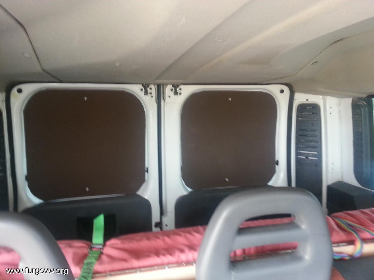

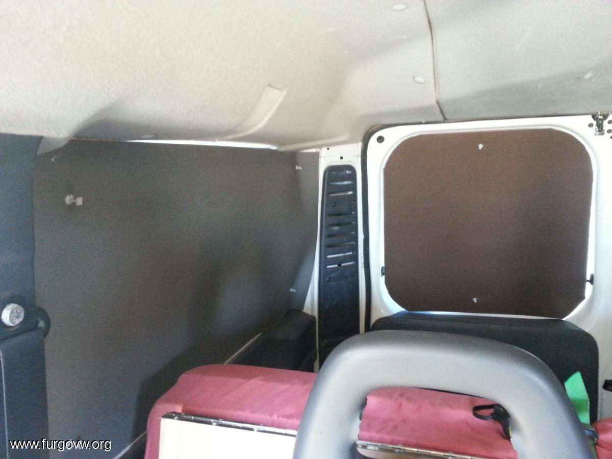

El tema aislantes, por lo pronto de pm, ya cuando tenga un rato le daré más forma por las esquinas, pero de momento...
Eso si, van con las ventosas de los kits y no se despegan ni de coña!
