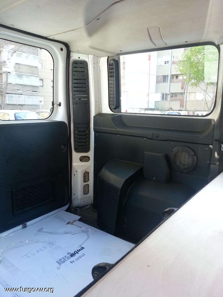

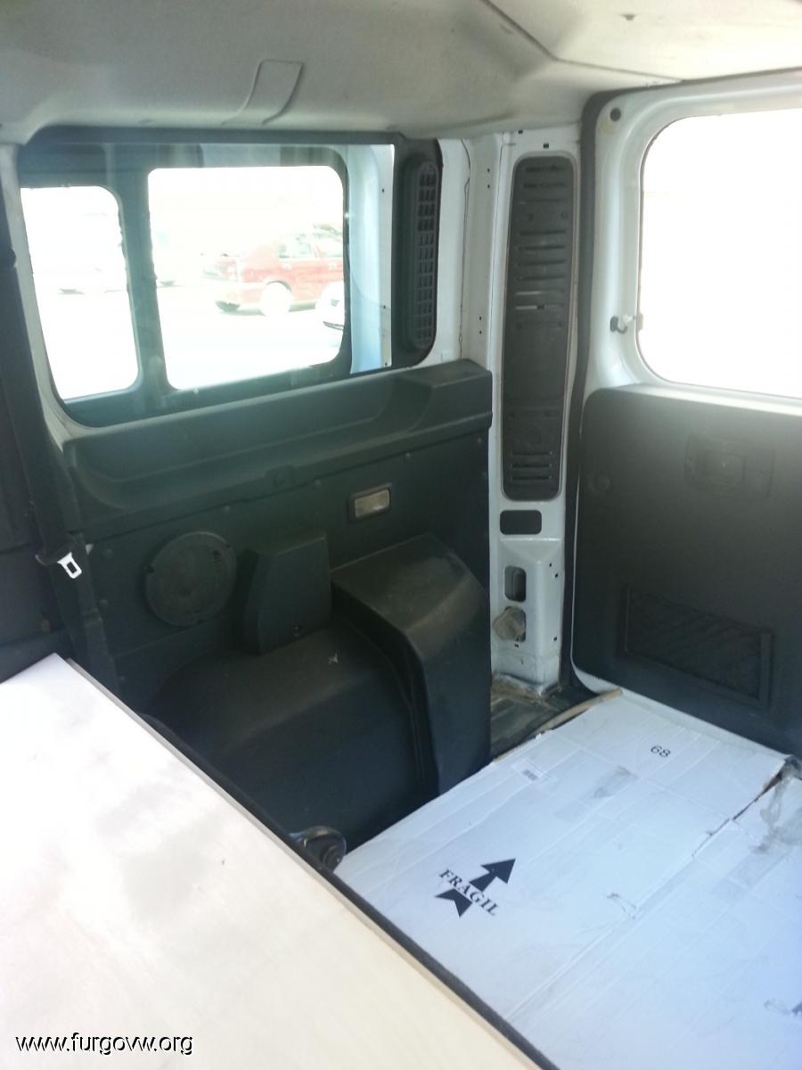

Abril 10, 2013, 22:03:37 pm #85 Ultima modificación: Abril 10, 2013, 22:05:08 pm por qb2
Primero vamos con las fotos que me pidió manego creo recordar.:
qb2
Bueno, pues ya tenemos la cama medio lista.
Al final todo el material de una carpintería de Sabadell, que por cierto muy buenos precios, incluso mejor que leroy y eso.

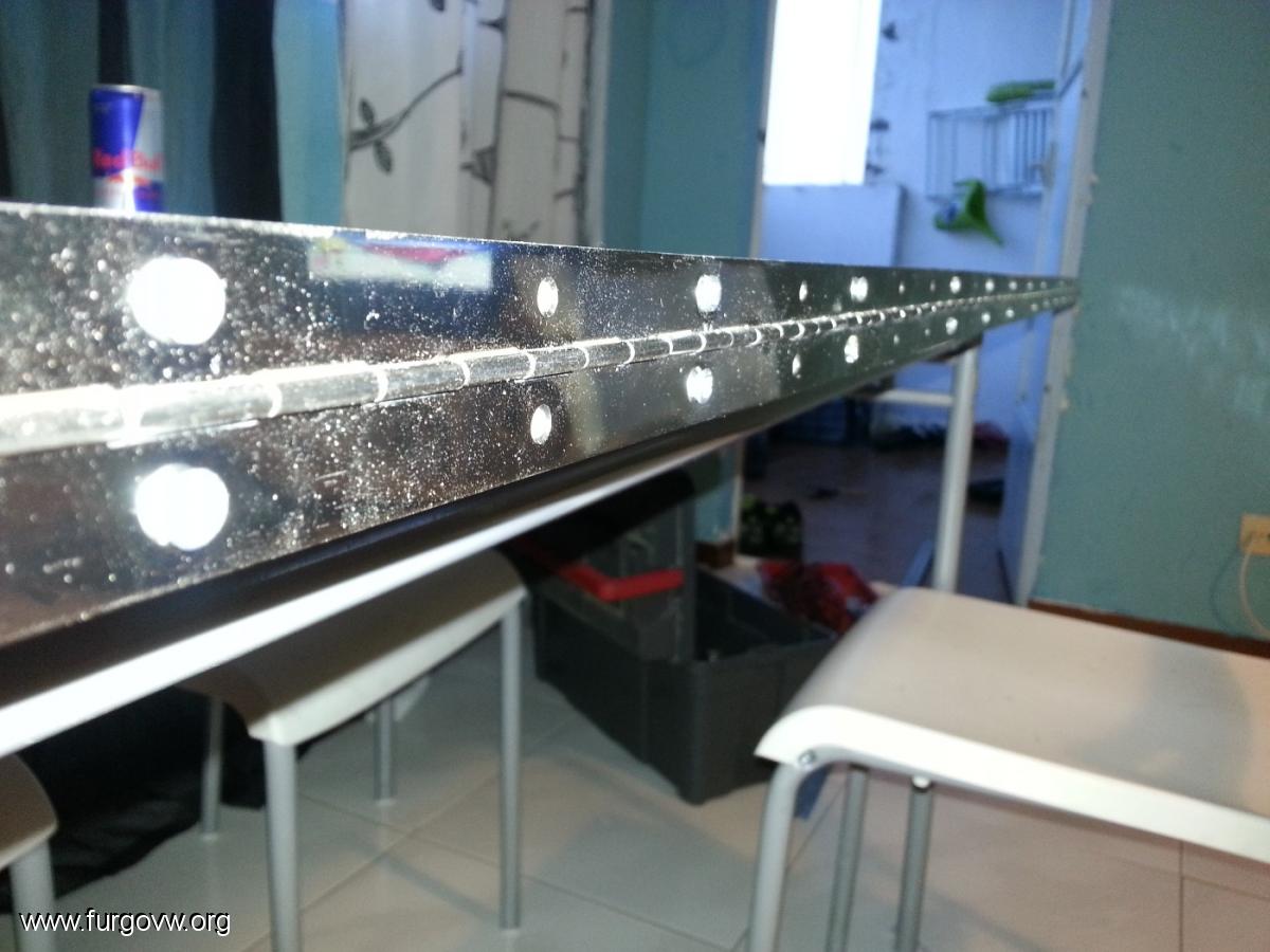

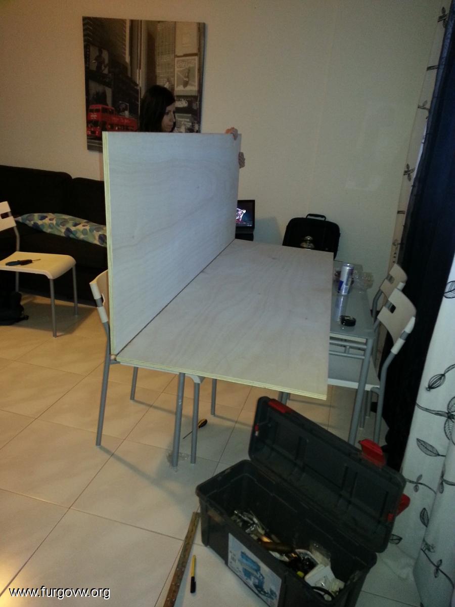

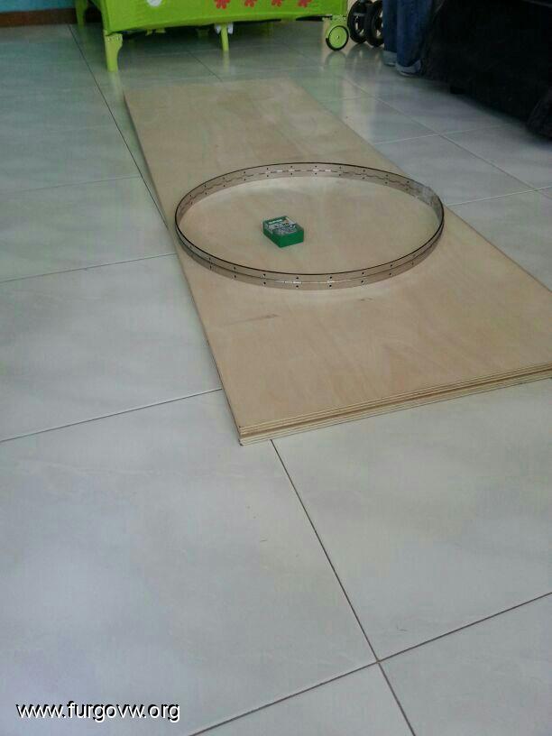

Tablero de okume, más bisagra de piano de 3.5metros, más 80 tornillos de 3.5x25 mm creo que han sido 73€.  Y ahí van las fotos.
En primer lugar el material.
Y ahora algunas del proceso.
La estructura es de 122 x 174 cm, el colchón será algo más amplio.
Mañana intentaré terminar los aislantes  .palmas

Si tuvieras caladora lo ideal es que le redondearas las puntas, e incluso cuando ya estés en casa si le pones canteo del embutido pues mejor.
qb2
La idea es tapizarlo, o incluso pegarle un vinilo o sintasol que no sea liso para que no se resbale mucho el colchón. Pero me parece buena idea ya que los remates son estas vacas.
Que te parece? O es recomendable de alguna otra manera por algún otro motivo?
manego
Yo lo tengo en madera pura y dura, el colchun no se menea.
Gracias por las  fotos
