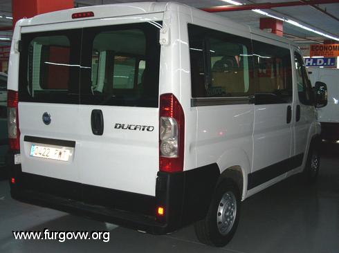

 Bueno, pues después de un tiempo sin furgo he vuelto a las andadas. El salto ha sido de una Mb L 406 D ha una Ducato L1H1. Ya ire subiendo más fotos y contando con más detalles, que ahora estoy trabajando... Así que, lo que nos gusta a todos  .fotografo

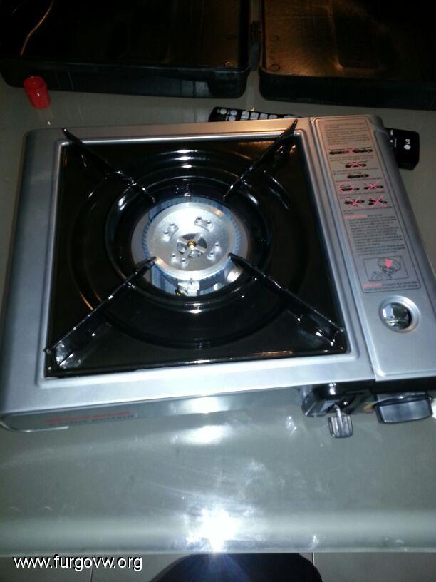

La cocina provisional la tengo ya  .meparto 13€ en carre4

Pues a saber, esta no es nueva....   .malabares .sombrero
