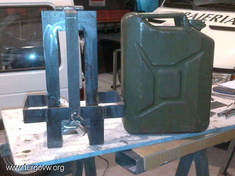

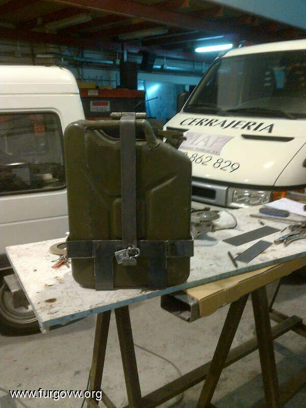

Buenas.
Os pongo un par de fotos de como ha quedado el soporte para el Jerrycan.
La escalera va a 10 cm del portón con un angulo superior de 65 y uno inferior de 40, de ésta manera se consiguen repartir los pesos.

Marcus, ese soporte es... inviolable  .meparto

marcus, muy guapo está quedando, podrías decir de cuanto es el tubo que has usado? diámetro y espesor porfa

30mm de diámetro por 2mm de grosor. Sino te da palo aujerear el portón es una opción. Aunque teniendo el encaje original y si el uso es para vacaciones, yo me pensaría el tema de poner la rueda en el techo, con una buena baca dónde poner otras cosas y a correr.

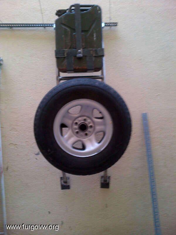

Te refieres a esta en concreto?
La otra yo sinceramente no lo veo....pero se lo comentare todo a Tomas a ver que dice.

El jerry no te lo robarán, pero el contenido... lo tienen fácil. ¿otro candado?

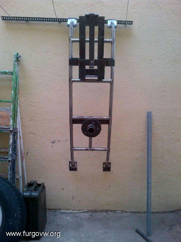

Si ya tienes el portón agujerado con un soporte de escalerilla lateral, ¿porque no lo aprovechas? Es hacer el soporte a un lado, y poner la rueda descentrada en lugar de al centro. Te dejará sitio para poner luego un portabicis al medio, o más cacharros colgando.

A ver, mi idea es que la parte de arriba del soporte vaya al nervio del techo y no al portón. Si os fijáis, en los laterales del techo se ve una ondulación,  que es donde van las bisagras del portón y que tengo que esquivar, con lo que ya el soporte no me vale pues tengo que mover la escalera y se desplazaría al centro, asi que toca mover el soporte. La idea del soporte es que cuando la rueda no pueda ir dentro porque haya que montar cama, llevar trastos, etc, vaya fuera en el soporte. Este verano la llevé en la baca y se notaba bastante el consumo en viajes largos...

Anclarla a la carroceria por arriba y al portón pode abajo, implica medir bien distancias, poner bisagras arriba y abajo, para que al abrir se forme un paralelepipedo perfecto que no provoque tensiones en ninguna parte. Tendrás mas posibildades de holguras, y menos posibilidad de tensar el soporte (los portabicis funcionan por tensión en los anclajes de abajo.
¿merece la pena tanta complicación para llevar una rueda ocasionalmente?  Yo engancharía de arriba al portón, y abajo taladras si quieres tenerlo centrado, y a correr...

Ya está a falta de provar para comprovar que ajuste bién y pintar en negro maté. Ensafer no he pensado en cerrar el jerrycan. Tengo que miralo bién, pero creo que no es fácil.
Muy buen trabajo creo yo.

Lo que no me cuadra es lo abajo que queda la rueda del enganche inferior al portón, eso taparia la matrícula  ??? ??? ???

Ensafer, si te fijas en la foto que puse, la escalera que tengo venia como dices, arriba y abajo al portón, se ven los tornillos arriba, no exactamente como un portabicis, pero todo el peso al portón. Eso es lo que quería evitar, que el peso entero fuera al portón. Si no otra opción era adaptar un portabicis como la foto de marcus (gracias) pero teniendo ya la escalera en un lado, es tontería.
Lo que dices de la bisagra abajo es lo que comentaba Esero también, tiene haber algo que oscile y deje correr la escalera sobre el portón al abrir, aunque más o menos el eje de la bisagra será el mismo que las del portón, pero hay que tomar bien medidas. Luego, si se quiere llevar fijo al portón al abrir, más cómodo, hace falta bisagra abajo, y no es lo mismo que si va con un cierre, que se abre antes de subir el portón para que corra libremente sobre unos railes de goma o algo asi, más incómodo pues es un paso más, pero más sencillo, creo.
Mi problema era saber lo del peso  y si descuadraría la historia, una vez viendo que no es probable que esto pase, ya es cuestión de tomar medidas y probar. Lo dificil para mi ha sido decidir que modelo usar! pero creo que ya está claro jeje.

Se ve muy bien acabado. Por sacarle un "pero", como dice Afrago, no tapara matricula y opticas?
Tambien el tema de tener otro candado para el tapon. ya lo comente en su dia pero vas a tener un manojo de llaves chulo!
