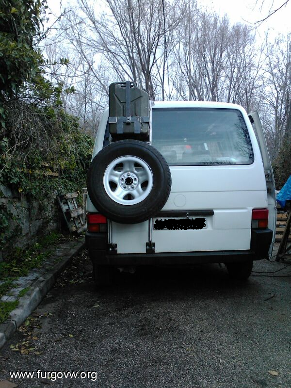

¡Noticias frescas! el porta de Marcus ya va tomando forma creo que habrá que hacer algún ajuste porque me dá a mi que la llanta de muestra tiene un ET bastante más bajo que las de la T4, pero está fácil el arreglo  .malabares
Mi madre me decia siempre: "hijo estudia y llegarás lejos" y aquí estoy, buscandome la vida en Alemania...
marcus
Tapa un puntito de nada el pilota izquierso nada y no sobresale. Estamos con el tema del ET. Por cierto si alguién sabe el ET de la llanta de 16" de la T4 se agradecería.
Muchas gracias abra por tu tiempo y por ceder la furgo para las pruevas  ;).
Saludo.
abra
de nada Marcus, yo voy tomando nota y aprendiendo, además Tomás es un tio majete  ;)
¿son estas las que llevas? según el vendedor son ET49
http://www.ebay.de/itm/ALUFELGEN-ORIGINAL-VW-BUS-T4-SOMMERREIFEN-225-60-R16-CONTINENTAL-VANCO-TOP-/160992187291?_trksid=p5197.m1992&_trkparms=aid%3D111000%26algo%3DREC.CURRENT%26ao%3D1%26asc%3D14%26meid%3D6442368461613938417%26pid%3D100015%26prg%3D1006%26rk%3D1%26sd%3D160992187291%26
Las probamos con unas ET 55 (las de 15" de t4) y ET45 (de un passat) y pegaba con las 2, por lo que al final tendrá que modificarlo  :P

Gracias. Tomás dice que encaja. El Lunes a pintar, ya estamos un poco más cerca.

Si, ya están pedidos al final 1300N.
