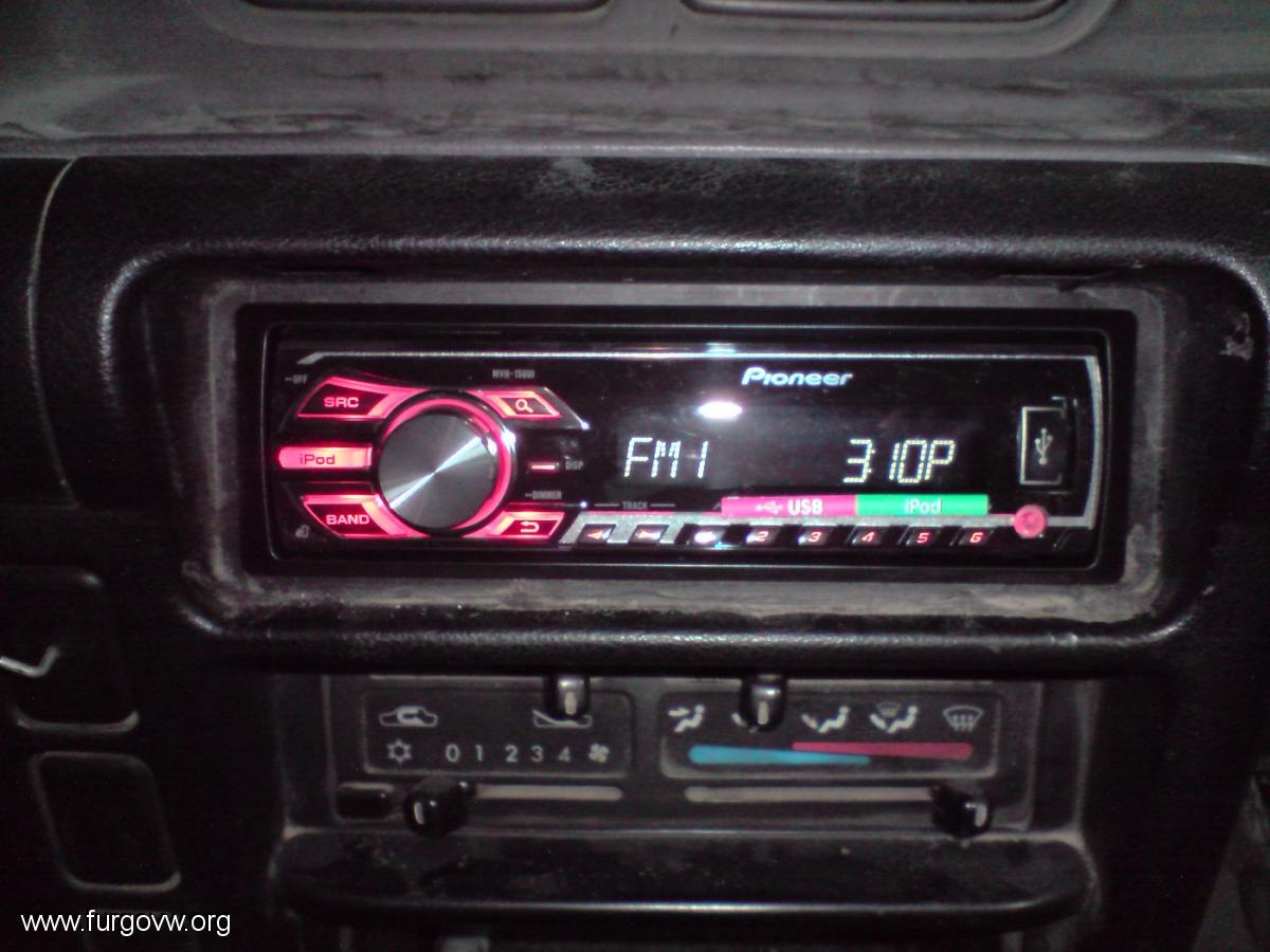

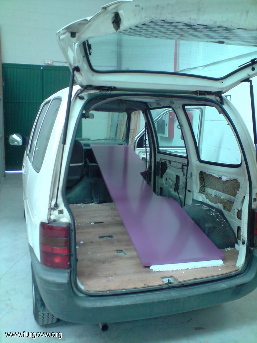

entnoces si ke es posible no?? bunoe hace mucho ke no me conecto y vengo con novedades....aunek no os interesen¬¬ JAJA :P bueno pues junta nueva reglajes nuevos y todas las valvulas limpias vamos culata casi nueva....problema solucionado...como me dijo mecaniko OTROS 20 AÑOS jaja y buneo no veais ke sonidito tiene...al mecaniko le encanto y  el precio? no se sabe aun(es colega eso si) pero entre unos 700 u 800....Y NO VEAS EL TIO lo ke le costo poner la correa 2 DIAS...asta le tube ke ayudar yo a mover el motor y todo porke los piñones no tenian puntos de referencia ni nada jajaja pero bune ya esta y los primeros 100 km sin nigun problema...haciendola rodaje todavia esperemos ke todo salga bien *.*  y bueno le eh puesto una radio nueva con usb(POR FIN) y bueno se v eenlas fotos ke esta casi perfecta ningun oxido por abajo no tene nada esta casi impecable...ah por cierto...TODAVIA SE USA PARA CURRAR jajaj mirar una encimera de 2,92 porke en la t5 no entaba...ala ala 0 -1  para la serena jajaja

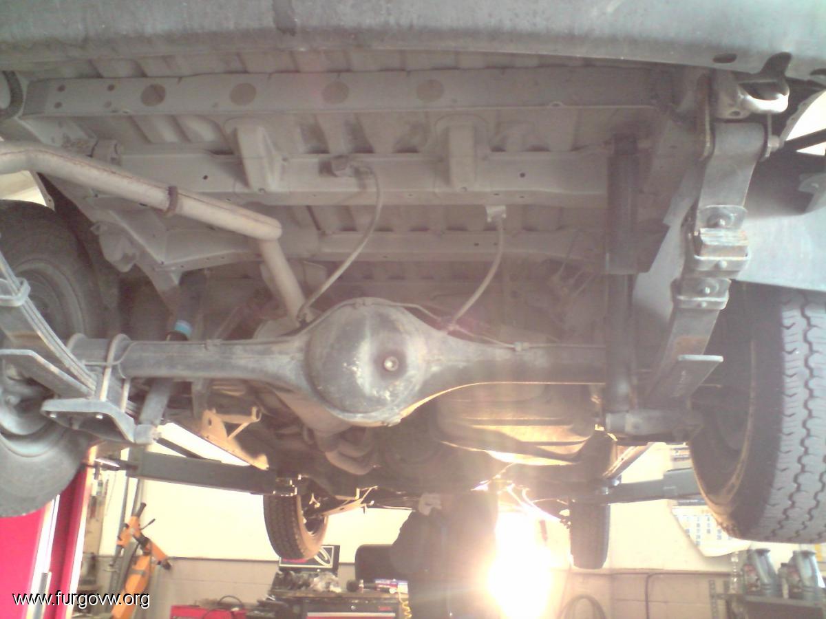

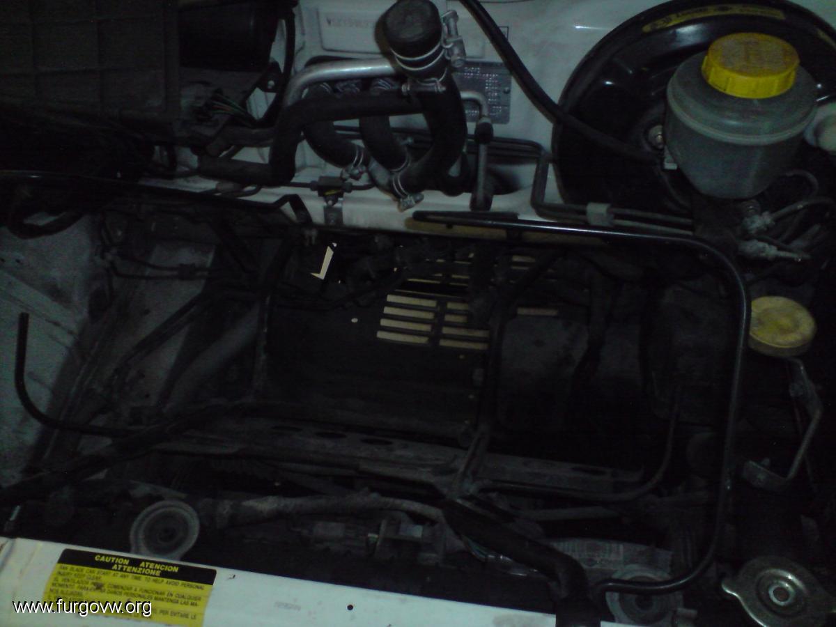

vanette cargo! aki tienes la foto....como te dije no se si entrara una segunda bateria porke no tengo rueda de repuesto NI FURGO ahroa mismo para cojer medidas y la foto la sake hace tiempo(pensado en 2º bateria)me estan limpiando todo el circuito del agua otra vez...y otra..y otra asta ke salga todo el aceite acumulado y com es colega no me cobra nada por ello asike...t toka coger medidas a ti si keries :Pbueno lo siento por la calidad pero hice 7 FOTOS y esta es la mejor.... :( de todas formas siemrpe pueeds meterala entre dos vigas traseras de la furgo soldando un tubo y una chapa para ke sirva de mesa y luego sujetarla como una bateria normal...pero claro eso la itv....te tocara kitarla siemrpe creo
es al fondo...apoyaria en una chapa ke iria soldada a los dos vigas de la furgo porke apoyaral en el cubre carter................jajajaaj y tambine la posicion...no croe ke estorbe con ningun flujo de aire ni nada por esl estilo eso yaa nose ke decirte...
