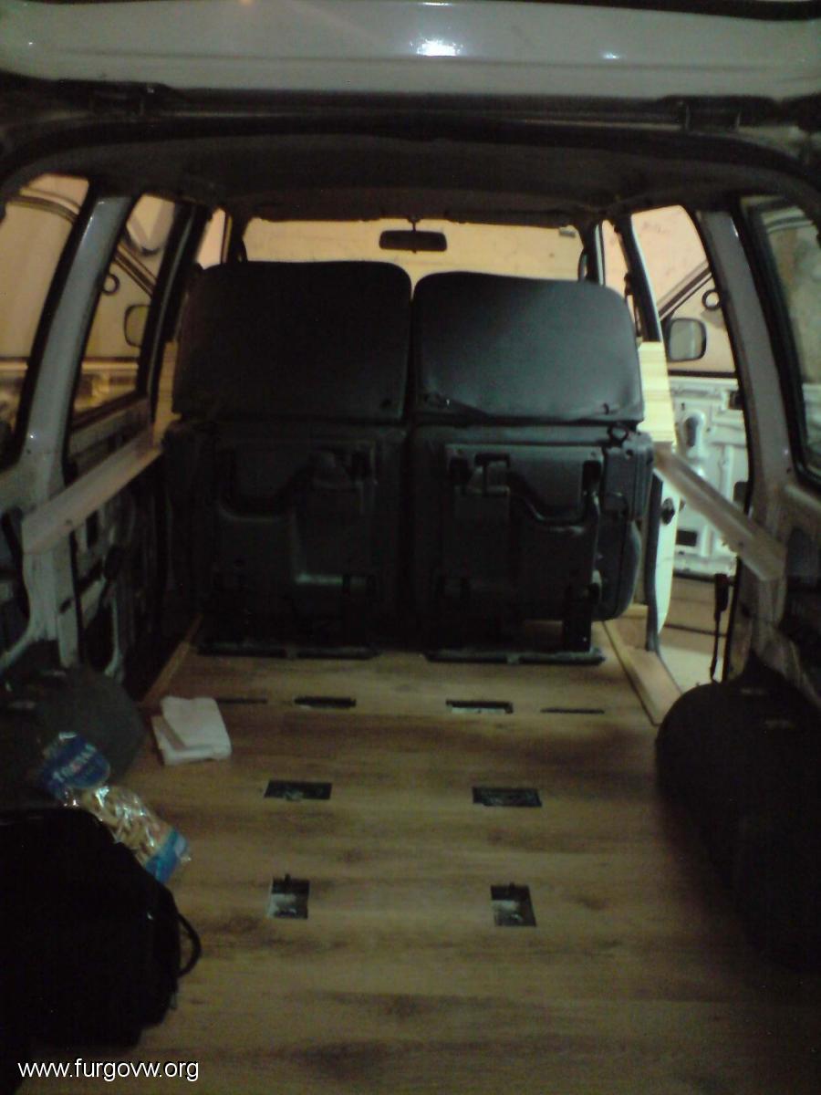

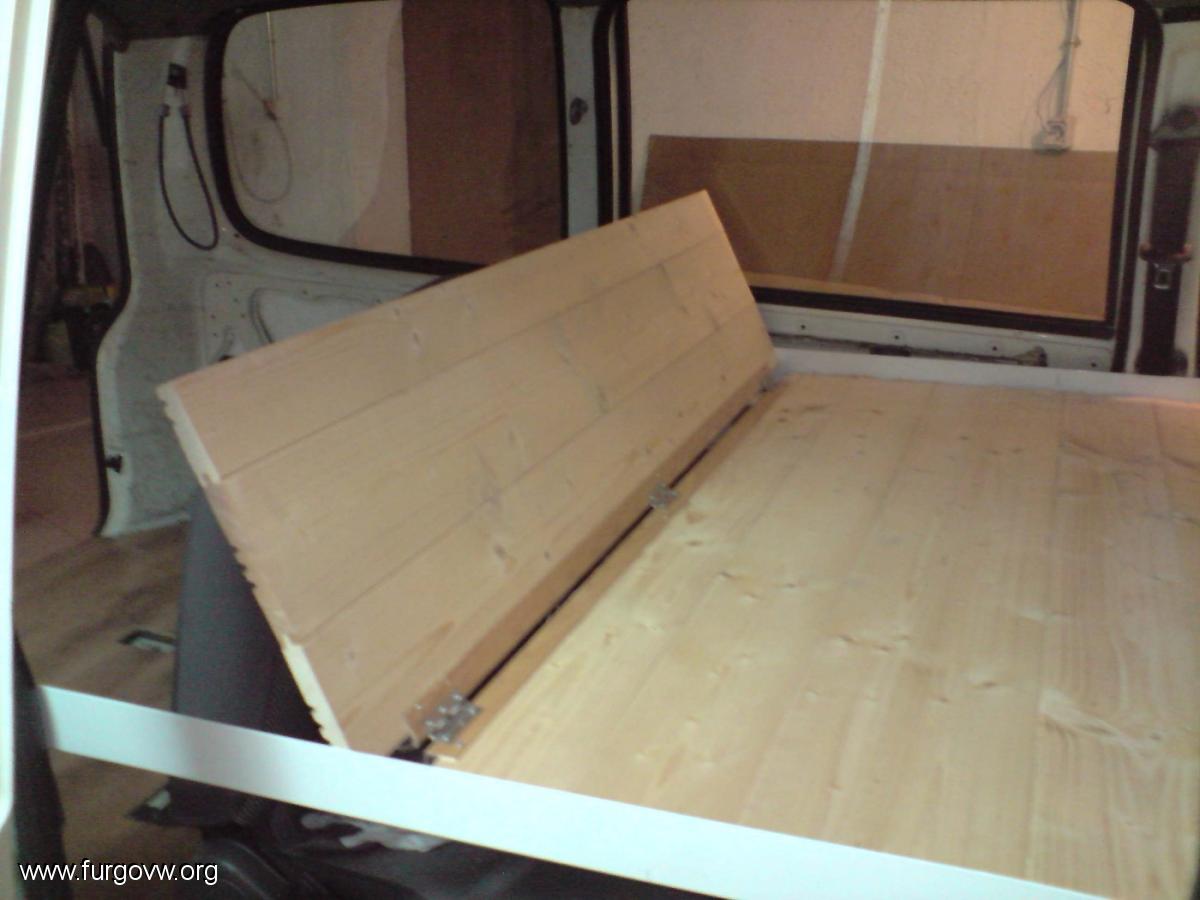

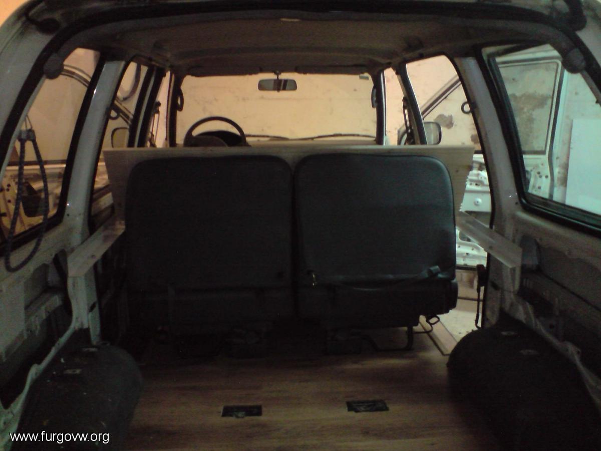

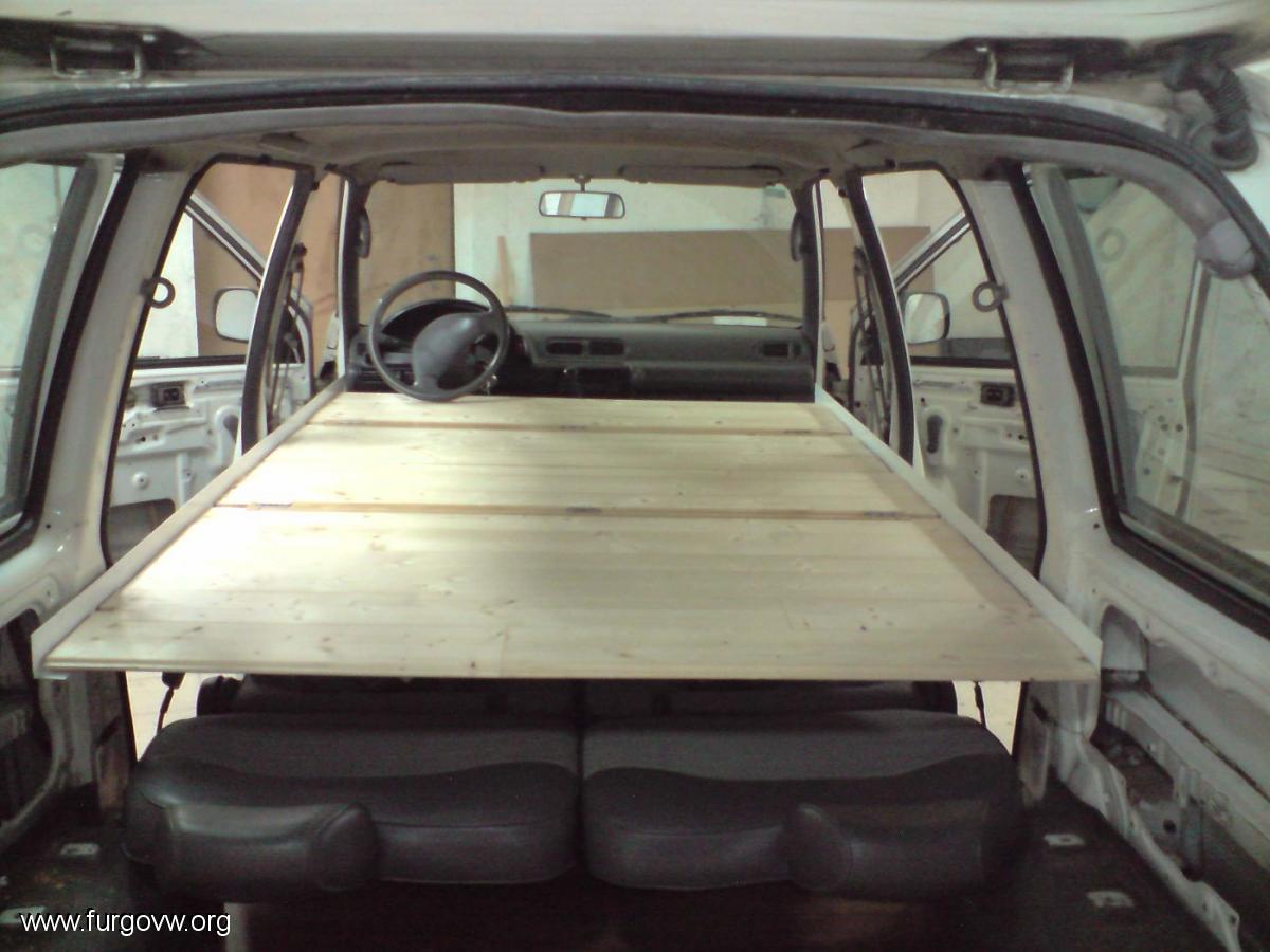

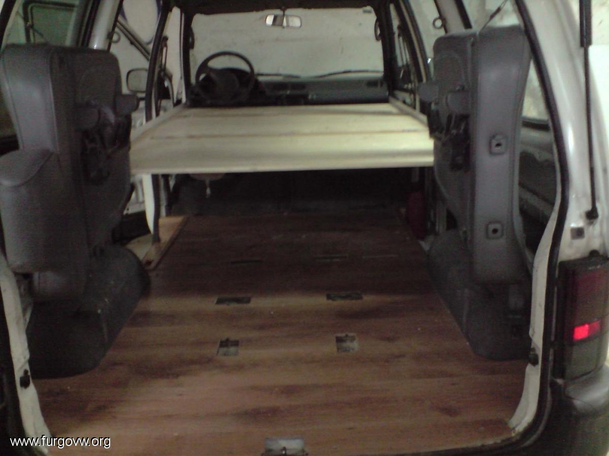

aqui la cama...SIN terminar me keda una tabla mas ke no ira embisagrada ni nada para hacer lo que os comente de la mesa...me eh subido yo solo de momento y aguanta perfectamente..eh saltado lo ke se puede porke no tiene mucha altura pero de momento resiste...ya vermos cuando ñakañaka...jajajajaj
justo justo...lo qyue hace tomar las medidas bien jaajaj (es la guantera que hay entre los doa asientos delanteros)

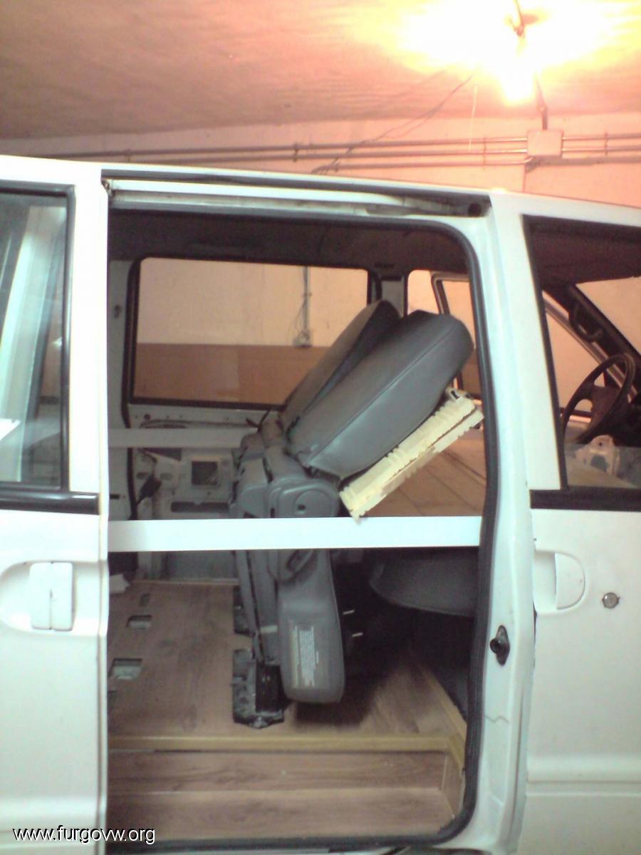

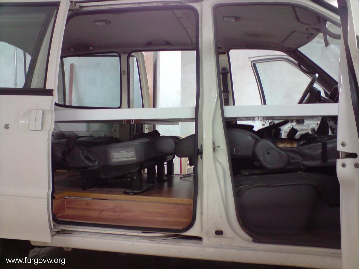

aqui la imagen de..que me gusto como qeudaba jajaja es la posicion de salon intermedio por asi decirlo...asi es como estara la mayor parte del timpo cuando estara parada la furgo y no se este durmiendo..

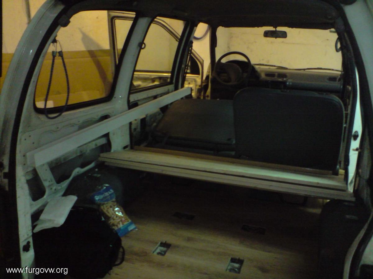

asi es como queda desde atras...

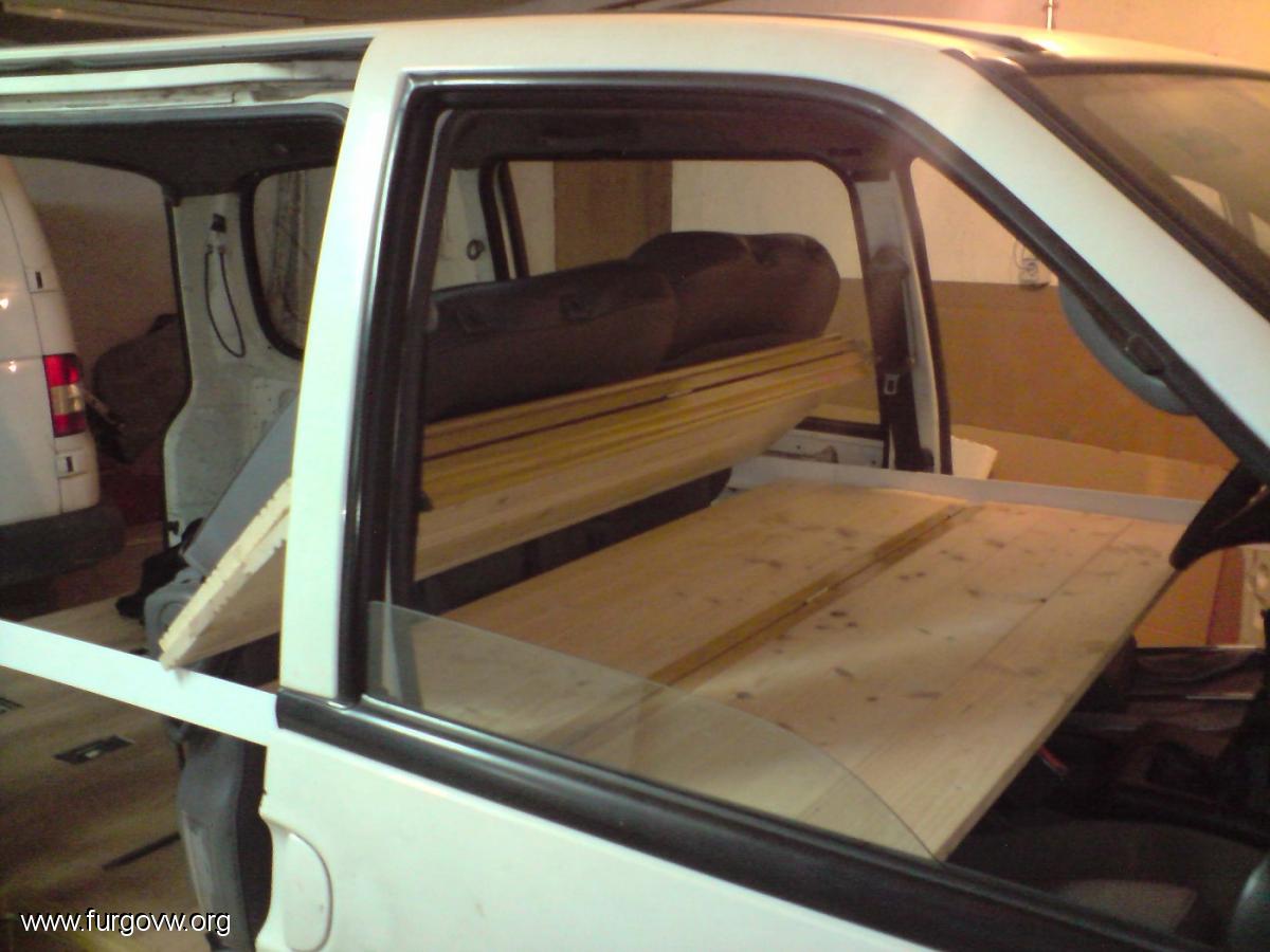

aqui la imagen de..digamos...el salon grande jajaja se pondrian los dos o tres cachos de colchones(lo tengo ke pensar) encima de la superficila plana...se abatey  se pone hay las tablas se abaten los asientos y ale...salon de 150 x 140...quein decia que no entraban unas 4 o 5 personas a tomarse unas cañas'?? jajaja :p
aqui la foto para que veais como iria todo recogido...los angulos no me estorban para salir o entrar al piloto...y las tablas de la cama...no irian asi irian apoyadas en los arcones laterales traseros claro...pero los tnego ke hacer.. jajaja deciros que lso angulos..no suenan..pero en algun bache si que...asike un pokito de goma y listo :)

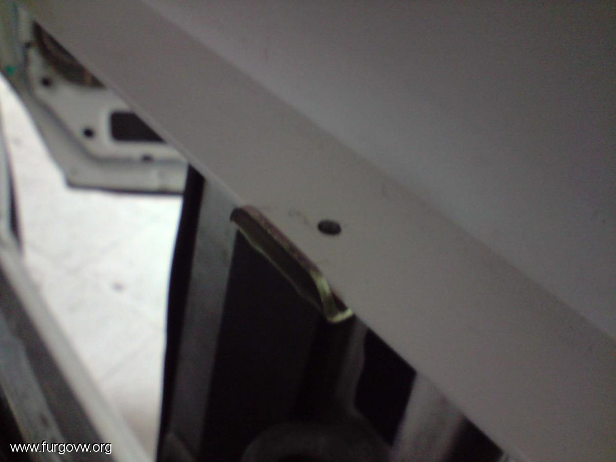

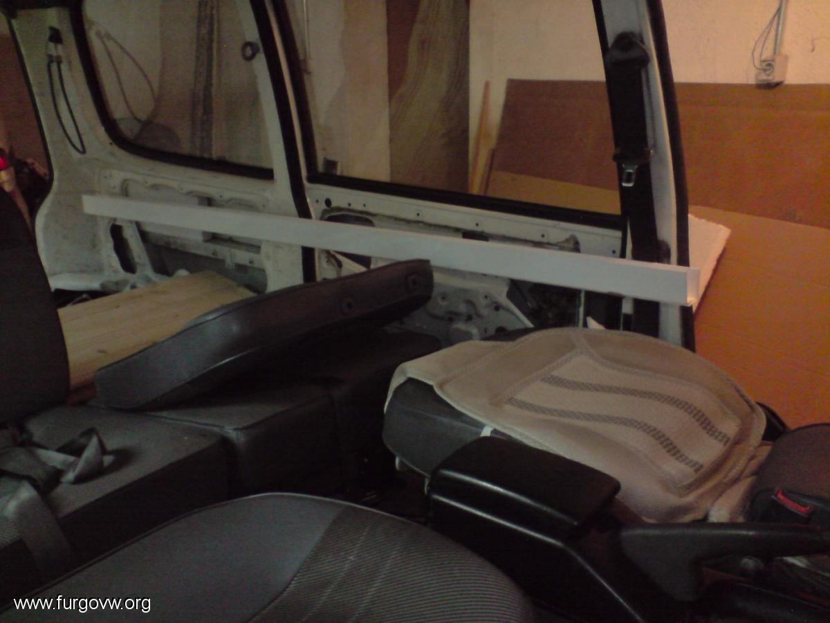

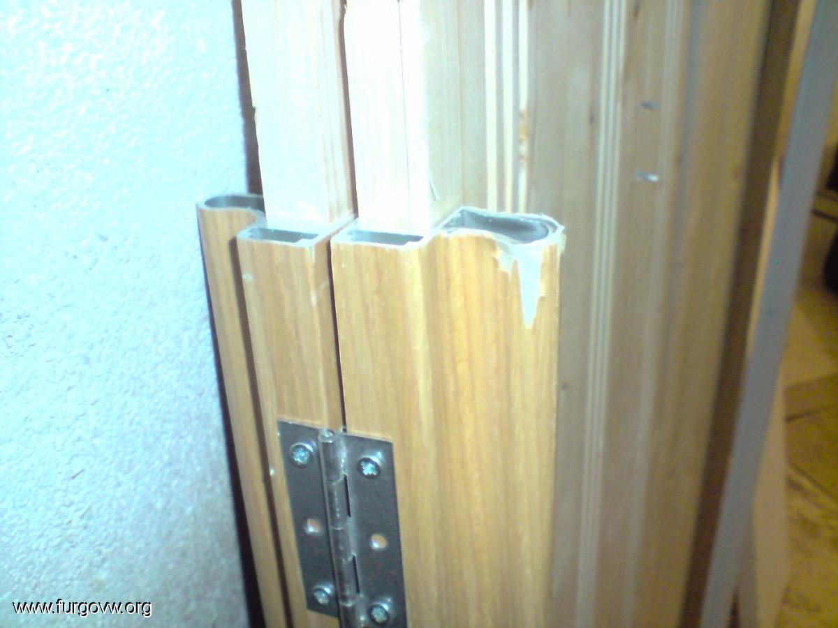

y aqui los perfiles..despues de darle muchas vueltas a la posicion de las bisagras....dije KE LE DE....y lo puse asi no me complique jaja no es lo mas bonito pero...tampoco soy yo guapo y no me cambian jajaja

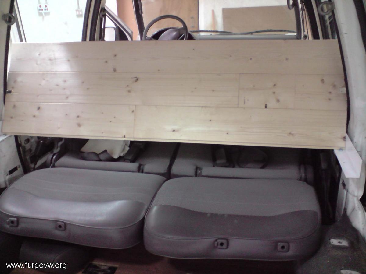

bueno aki la cama ya terminada jaja son dos piezas abisagradas y una sola pieza ke sera la mesa tambien...ya eh pensado  en como hacer las patas plegables.entre los asientos y la cama...como la mayoria de las veces estara en posicion salon medio por asi decirlo...caben cosas..cosas prohibidas de decir jaaj

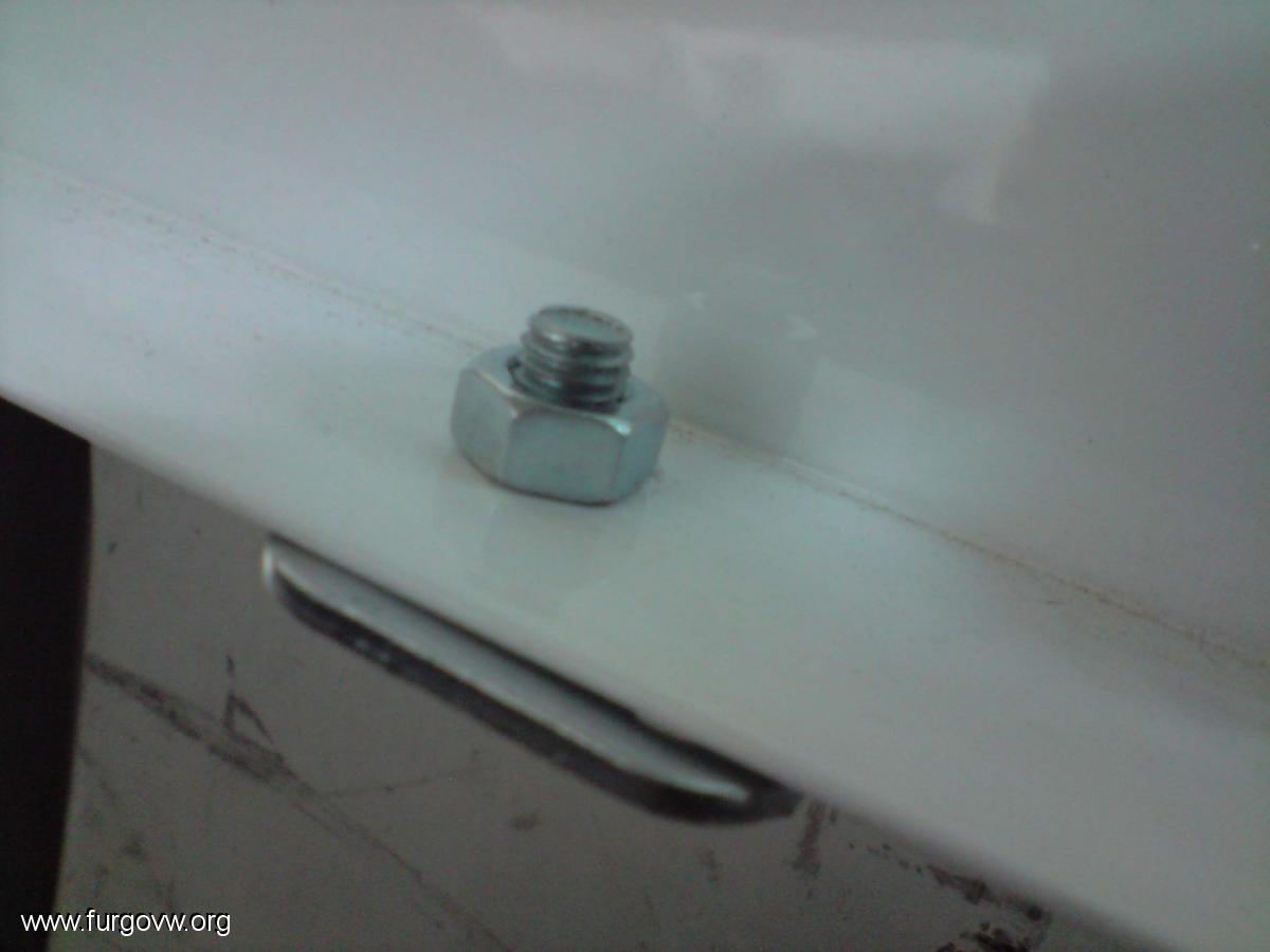

aqui como sujeto los angulos...no se me ocurria ninguna otra manera y idje BAH...no tardo nada en ponerlo aunke penseis lo contrario jaja (es el angulo ke va en el pilar central de la furgo detras de las correderas)
y este es el ke va entra las correderas y las puertas delanteras...es de somier de cama y me cabe JUSTO el angulo y lo deja cogido y como siempre se hace fuerza hacia abajo pues...no se sale jaja

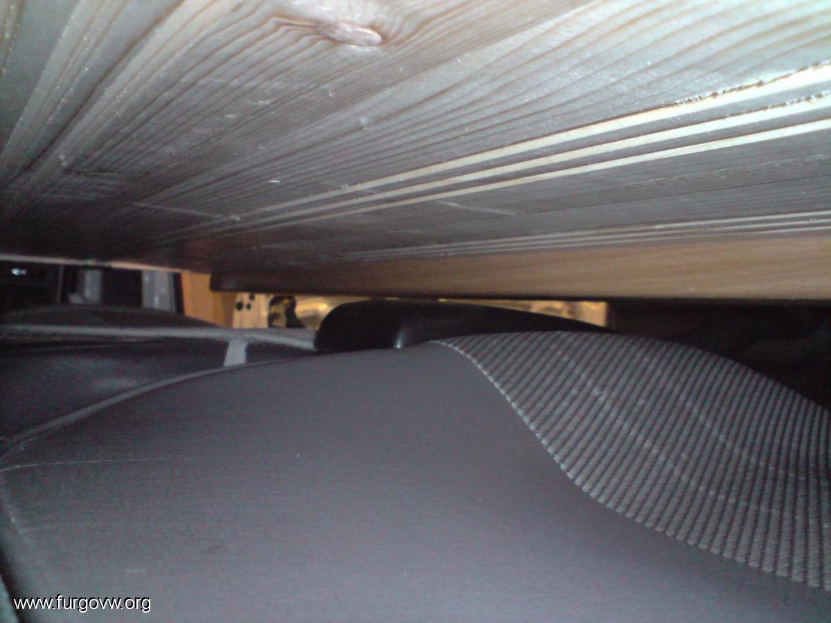

mas o menos para ke veais ke altura me keda...no es mucha(70cm) ke nos e cuanto tendran los colchones(AYUDA POR FAVOOOR)pero tendre ke restar a esos 70 lo ke tenga el colchon..luego se hundira un poko pero cro ek es poko..es lo malo poero bueno nos emos apañao asta ahroa con un colchon inflable encima de los asientos y me kedaba mas o menso la misma altura asike..
bueno aqui pos...una tonteria una especie de asientos con respaldo ke vienen bien pues nos sentariamos hay mi novia y yo(en los asientos y la tabla de respaldo)..y en el suelo dela furgoneta con los pies por fuera y con el porton levantado los colegas y demas... y la tabla se sujetaria con una escuadra abatible ke solo apoyaria en la cama(de momento un tubo para que veais mas o menos..)bueno la tabla es la ke os decia ke kiero aprovechar tambine de mesa... tiene unos cajeados echos para que la tuerca ke sujeta el angulo no estorbe y la tabla apoye toda en el angulo...esta va a ser la tabla multiusos jajaja

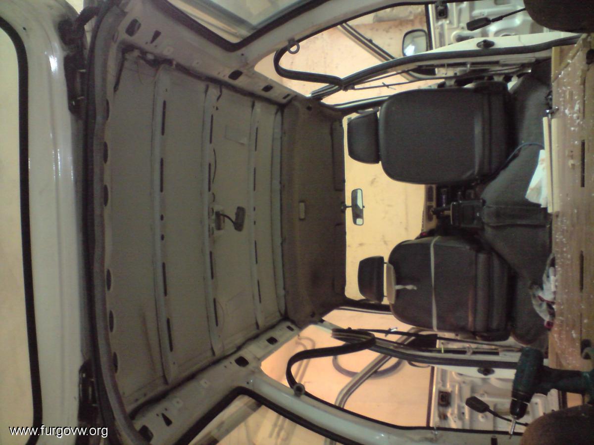

buneo no me conecto mucho y aki va un pokito mas...le kite el techo ahora ya tiene porexpan(no llegaba dinero para otra cosa) las puertas y todo aislado(asta le meti espuma de plourietano or donde pude en los pilares y demas) y bueno me dieron un poko de asilante(2m cuadrados) con lo ke aisle la parte de atras y el porton...y lo demas con porexpan...el techo lo forrare con algun tipo de tela o papel o yo ke se ke(todavia pensando como hacerlo) y buneo deciros ke la novedad mas importante creo ke es ke en vez de lelvar los asientos del medio..llevare los traseros y bueno no se kien dijo la idea por aki y al final se la cogi(muchas gracias) y estoy pensando detras de los asientos del piloto y copiloto hacer un mueble  ke se extienda y tal...ya hice tambien lamesa-cama conlas patas abatibles jaja y bueno...no eske sea un alarde de tecnologia punta pero hay esta y para lo ke sera me sobra...subo las fotos ahora y bueno...de mecanica ya estoy preguntando precios y bueno....ya os contare ke os parece :)

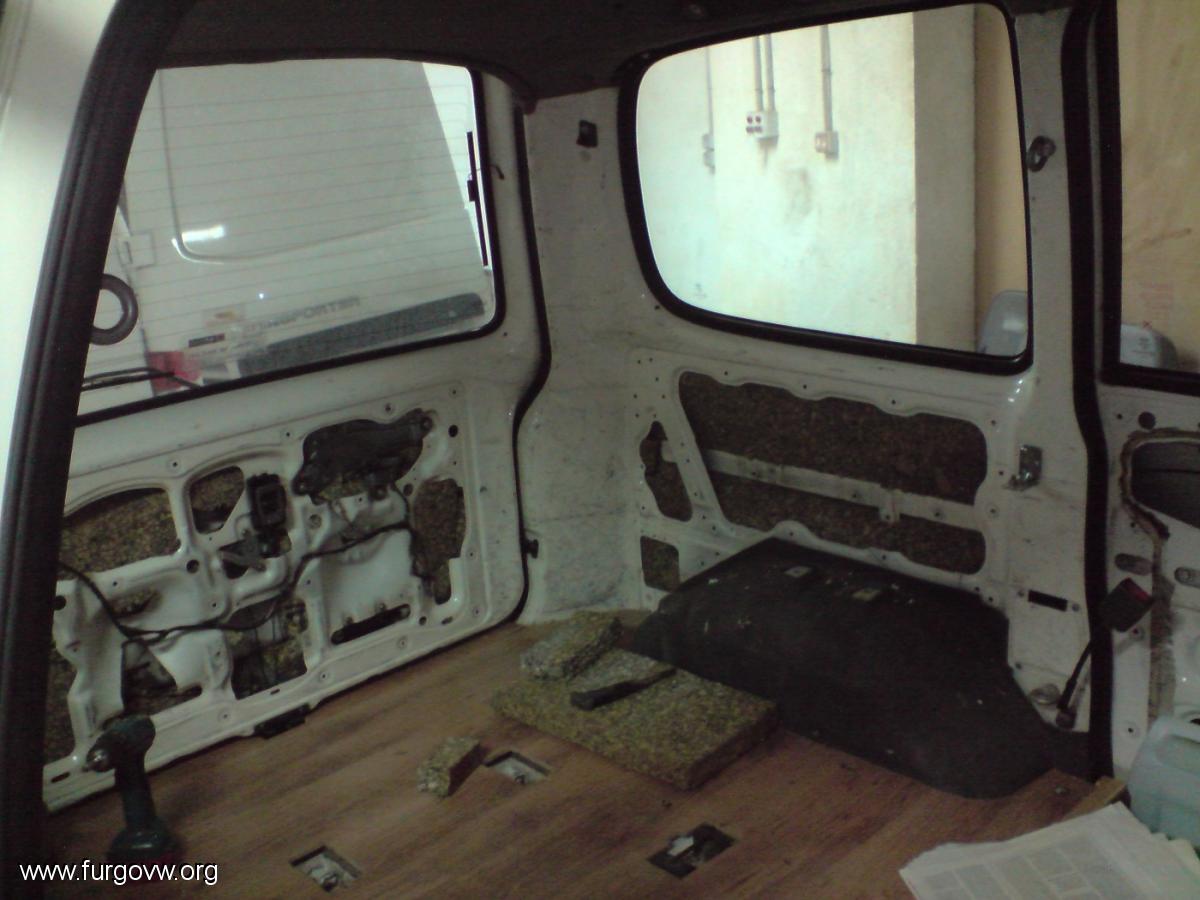

(perdon por no ponerla bien) ya esta forrado de porexpan(aunek se ke no es lo mejor pero no hay dinero)
y aqui el aislante ke me dieron ke me da to la pinta ke en vez de ser termico es acustico...de todas formas como me kedaba espacio le meti una plancha de 3cm de porexpan + ese aislante asike..
bueno y los paneles los forrare...aun no se con ke y el techo com dije tambine..estoy en procesos a ver ke color le gusta ami novia ke tipo de material etc...
