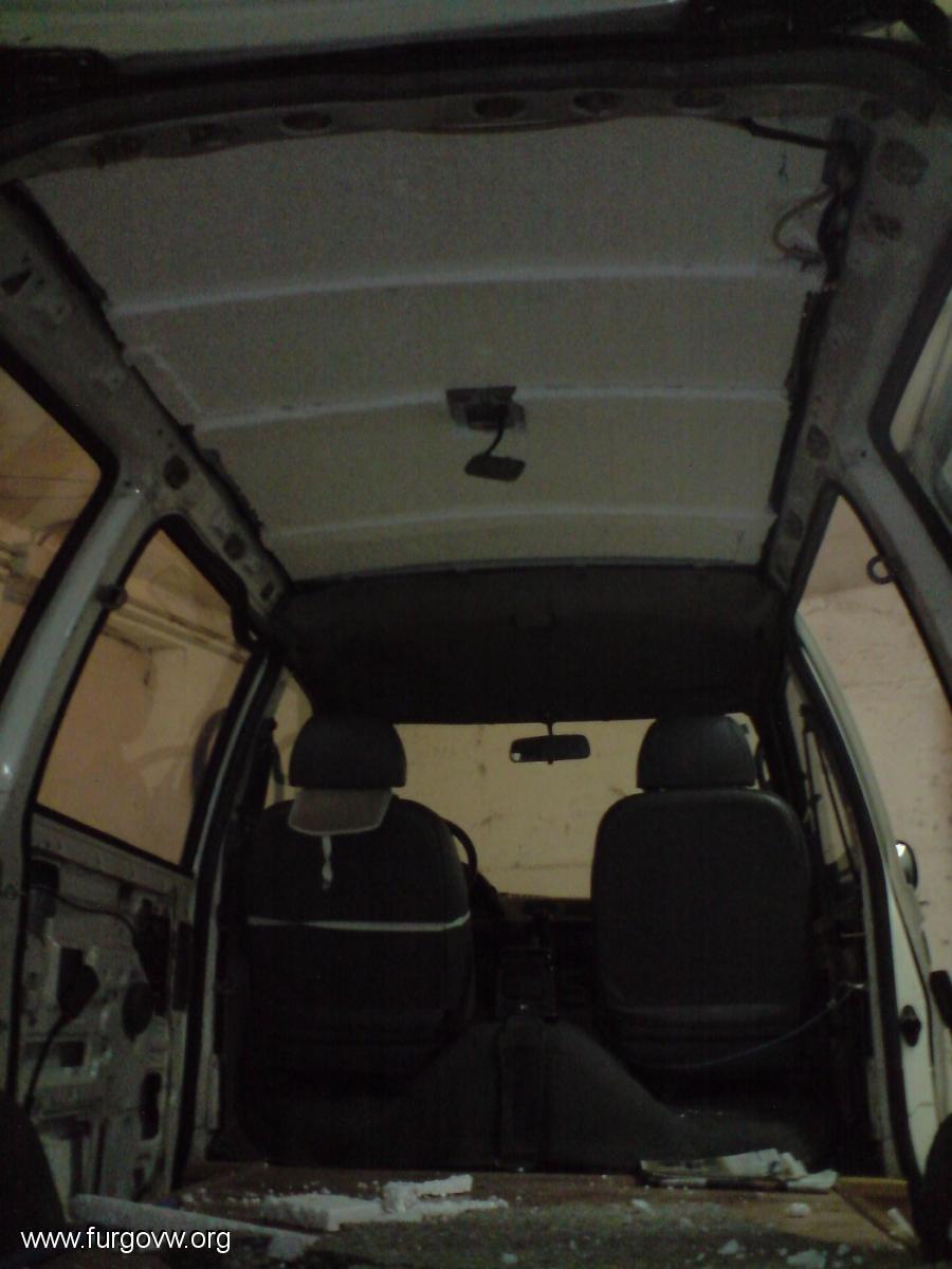

bueno aqui el techo con el porexpan...ya sabeis...si no hay dinero...por lo menso meter algo de aislante

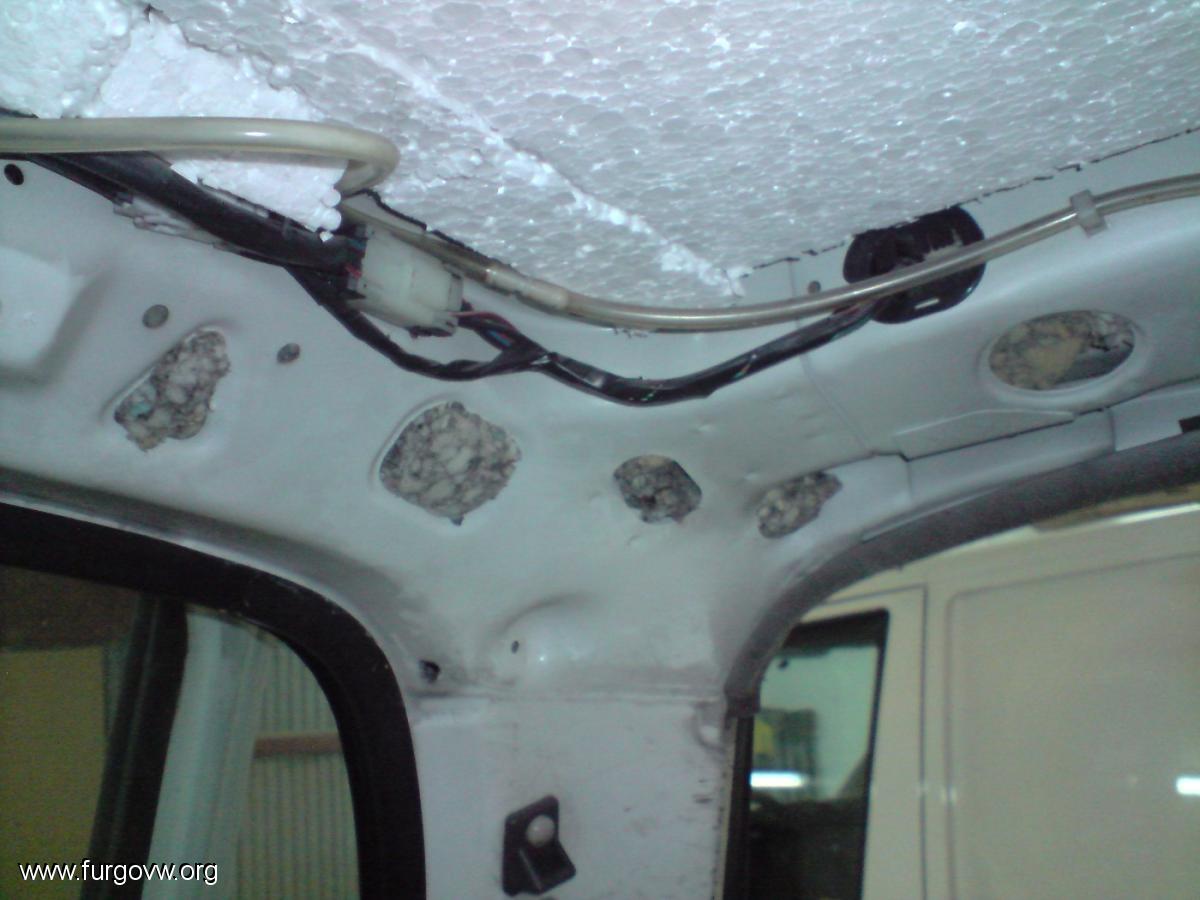

y aqui el aislante ese acustiko...ke como me dijsite esero si hace tambien efecto termico pos ale ale...a reyenar huecos...estan todos los pilares macizados..no veais lo ke me costo meterlo, tengo las manos...asta ke me cogi unos guantes jaja lo fui partiendo en cachos mas o menos del pilar y metiendolo a presion por los agujeros ke tenia...y desplazandolo hacia dentro con los dedos..cuando no me daban los dedos mas de si..un ``palo´´ jaja y asi quedo todo :)

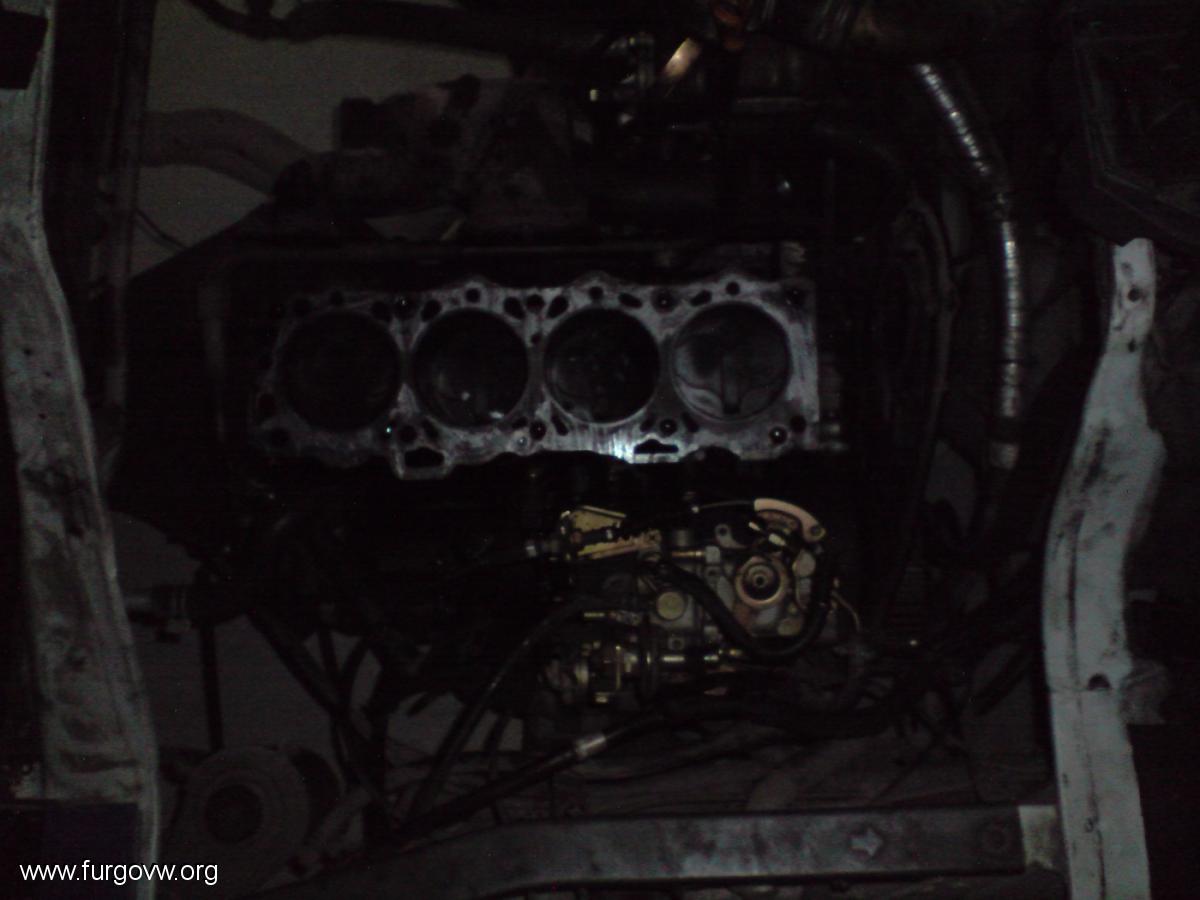

buneo ahroa mi....yo nose lo ke se os pasara a vosotros a ver vuestra furgo en estos estados pero JODER....yo dije madre mia...Y MI NOVIA VIENE EL JUEVES SE LA SEMANA KE VIENE....bueno la junta estaba mal...y ya me han mandado a ver la culata...a ver ke me dicen......aprovecho y ya les dije ke me limpiaran todo un pokito...el termostato(no llevaba) el sensor de temperatura k m lo limpiaran varias cosilas) y buneo tambine me la reglaran...asientos nuevos limpiar a fondo y demas cosas siempre y cuando la culata este bien :) y lo siento la calidad dela imagen pero es la iluminacion ke hay en la nave:(

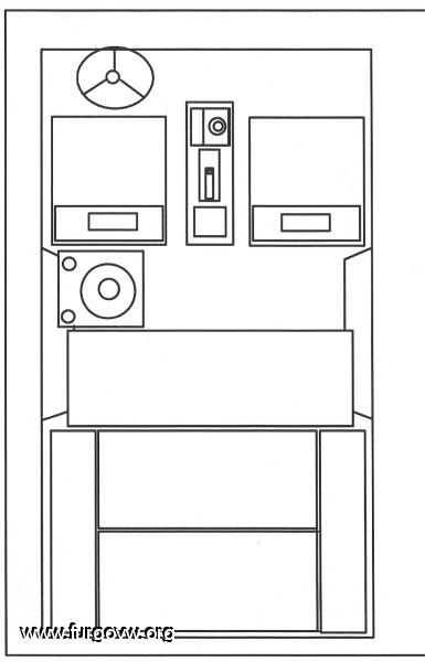

elarana76 : tenias la misma distribucion? Y COMO ESKE NO SIGES CON ELLA' jaja si te haces un mueble central ke se ``abra´´ hacia delante y hacia atras(ke es lo ke pienso yo) te keda un salita DPM si cierras el mueble y aparte como tu dices te keda atras para la camita de un niño o si no llvas niño(como yo) pondre el potty y alguna cosilla mas :) y no tienes ke desmontar nada para usar el potty de noche o lo ke sea :) por cierto somo iguales tio los dos estamos usando retales de otras cosa para camperizar la furgo, PUT.. economia de mier... jajaja yo eh pensaod en hacer los oscurededores com tu tambien...dos planchas de carton y entre medias algo y luego todo cubierto de plastico(ke si no el caron segun se moja....) muchas gracias y bueno ya estoy leyendo algunas cosas tuyas :) y la disposicion ke lelvas ahora...la entiendo epro la camita dle niño entonces donde iria?
elarana76
Hola buenas rulako, bueno, la verdad es que la distribucion que tengo ahora es mil veces mas comoda que la que tenia antes ( por lo menos para mi ), lo unico que el niño duerme con nosotros en la misma cama, puesto que consideramos que no es importante su cama y la eliminamos.
Pensando y pensando llegamos a la conclusion de que es mucho mas comodo acceder al interior de la furgo por la puerta de corredera, la salita ya la pasamos debajo del toldo y el espacio que hay entre la cama y los sillones de alante lo utilizamos para el quimico y para podernos mover comodamente:
Estoy como loco por que alguien saque algun brico para dar la vuelta a los sillones delanteros y poder copiarlo ( que sea viable claro )
Otra razon es la de mover la furgo con la cama montada, o como comenta algun compañero lo engorroso que es montar todo el tinglado para hacer la cama, con esta opcion con simplemente abatir el sillon trasero ya se me queda todo recogido detras.
En cuanto los oscurecedores de carton, no fue una buena idea y finalmente los hice como dios manda ( vale la pena hacerlos o incluso comprarlos por que son muy eficaces )
Espero haberte aclarado un poco el porquè cambiamos de distribucion, pero tengo que decir que me di cuenta de los errores a base de salir por ahi con la furgo, puesto que a veces uno tiene unas ideas y al llevarlas a la practica son otra cosa.
No quiero decir que la camperizacion que estas haciendo no sea buena ( al contrario ), cada uno tiene sus ideas y proyectos,y si tienes alguna duda sobre algo pues aqui tienes una buena fuente de ideas. .palmas .palmas.
saludos ¡¡

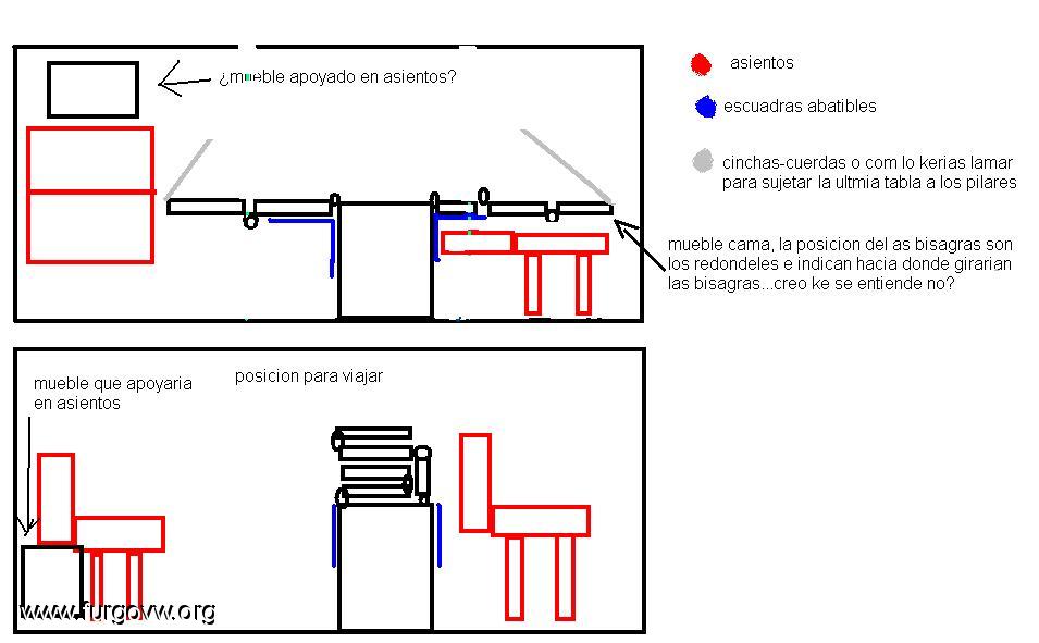

si bueno a ver lo mas comod es siempre ke not engas ke desmontar nada ni hacer malabares con las tablas...por eso yo eh pensado ke para dormir dos personas la mejor es esta(para mi insisto)...ahoroa subo la foto a ver ke te parece :buen la verda eske seria MUY bueno ke alguine sacara unas bases giratorias paras nuestros asientos pero entre el hueco del motor...la forma de los asientos y demas cosas...estorbaria TODO muhco la unika solucion seria subir los asientos a la altura de la consola central...y hay si ke darian la vuelta pero claro..........jajajajaaj
es lo ke digo yo cada uno piensa sus cosas para el uso ke le van a dar y yo siempre kieo ke se me kede la parte trasera lo mas libre posible:) tu alomejor te da igual ke la parte trasera aya csas etc..etc...cada uno tiene sus preferencias :)
rulako
bueno espero ke se entienda... y yo y mi manera de hacer planos....ESKE NO SE y los hago con paint jo jajaj bueno aki va...
creo ke se entiende no??? mas o menos seria asi...asi puedo abatir la parte trasera de la cama y se me keda saloncito....pudiendo entrar a la furgo o bien por dertas o bien por las correderas al no llevar los angulos...el mueble de arriba de los asientos traseros nose si le haria o no( a falta de medicion ke com digo al furgo esta en taller) eh iria luego donde os indico...sin estorbar en nada los colchones en posicion viaje irian detras delos asientos traseros y nose ke mas explicaros...las cinchas(color gris) irian a los pilares...y nose aclaro cualkier duda ajja
