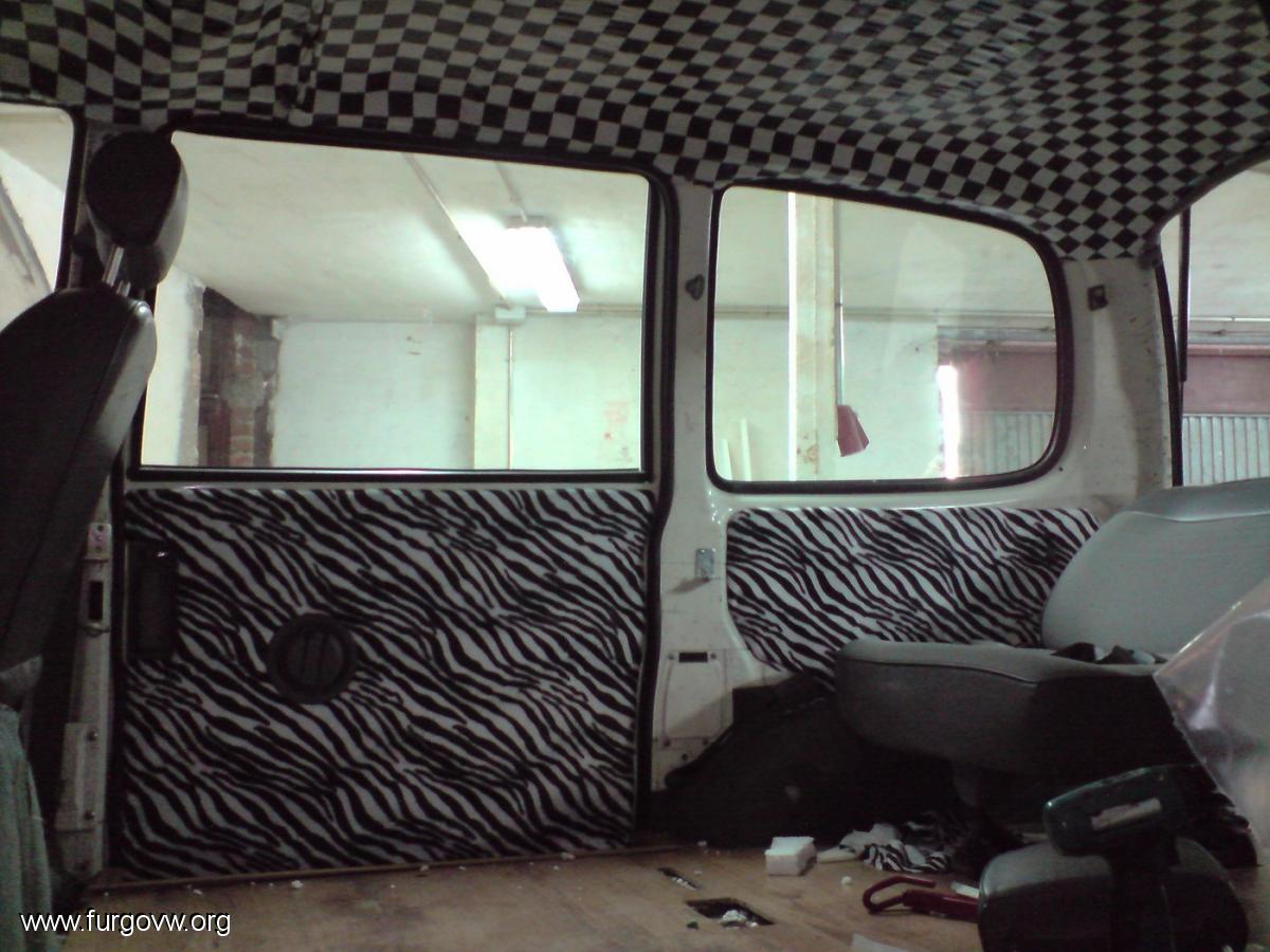

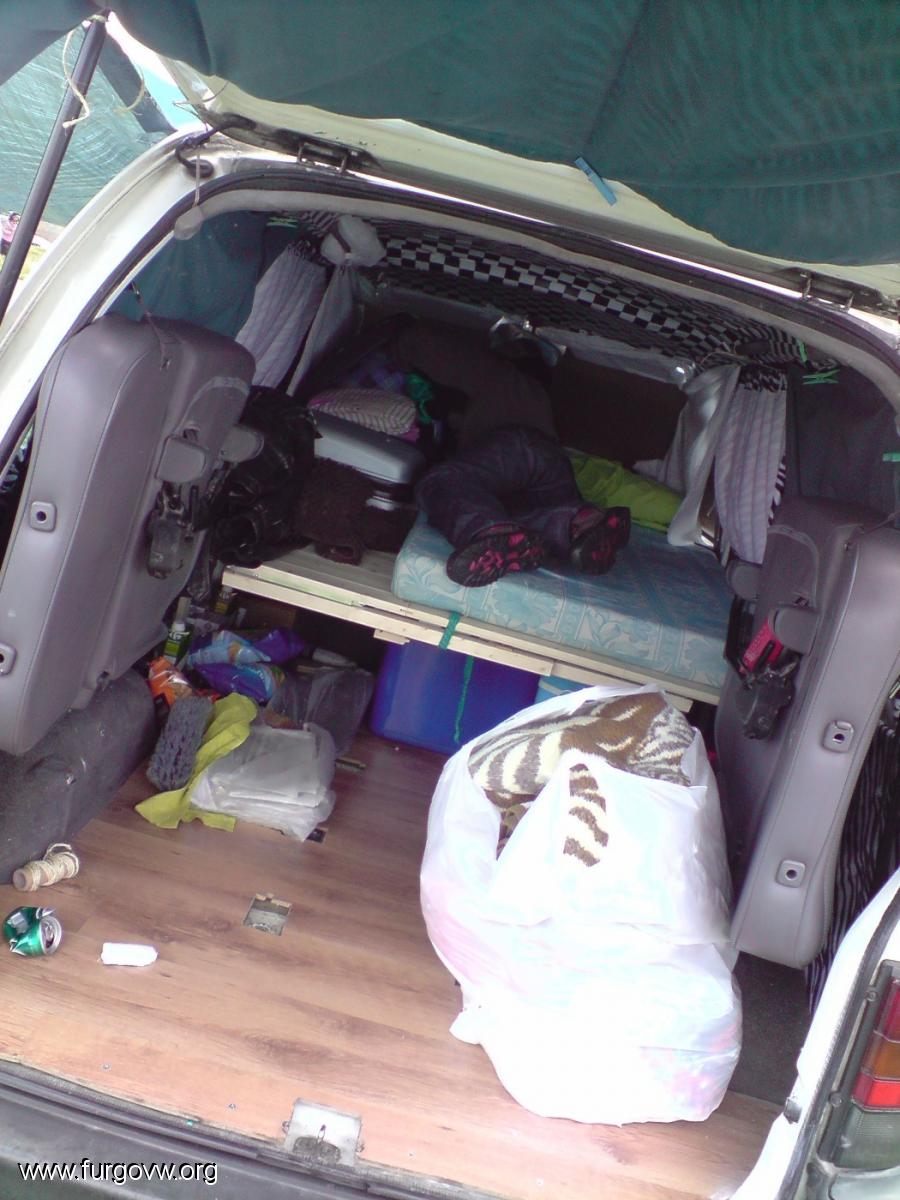

bueno aki el colchon ke tenia por hay...y ke acabo en la tienda de una amiga y yo me cogi el inflable...MUY BLANDOO ESTABA ESE COLCHON jajajaja pero en el inflable MUY bien aunke claro se echa ne falta unos 15 cm mas de altura pero es lo ke hay...asta ke tenga uno de espuma bueno de unos 12 cm
aqui en el viña y mi novia cogiendo no se ke de la maleta...aun con el colchon ese de kaka jajajaaj y buneo a la izkierda...se medio ve el toldo...azul...atado como buenamente pude porke no lo iva a llevar pero al final lo compre y lo ate con cuerdas por hay donde pude jaja lo siento ya no hay mas fotos del primer viaje pero tampko estaba yo pa hacer fotos esos dias...jaja por cierto...para ke no pasase el sol y aislar de mometo un pok lso critales...carton...y a tomar por saco jajaja
para ke la veais ahora como esta pro dentro...tapizados de tela con pelito y acolchado ke como dice mi novia...LE TENGO TOL DIA DICIENOD KE SUAVEEEEE jajajaj y buneo el techo...un mantel de los chinos(por metros) cola contacto y mirar el resultado...no eske sea muy bueno porke lo hice yo solo pero....a mi me gusta jajaaj
y bueno las cortinas..no me complike la vida en hacer un sistema de ke subiesen y bajasen ni nada solo se corren para atras y punto...una cortina de la de to la vida jaja
